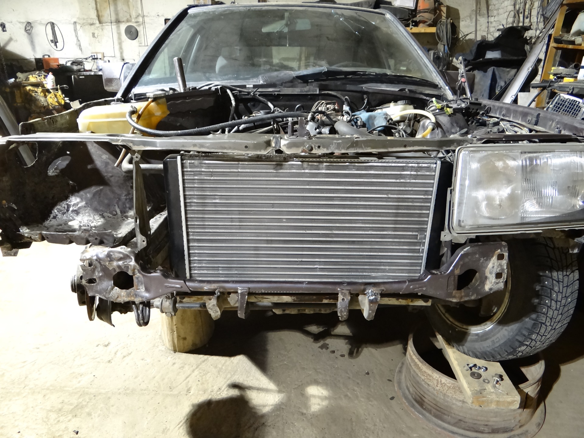

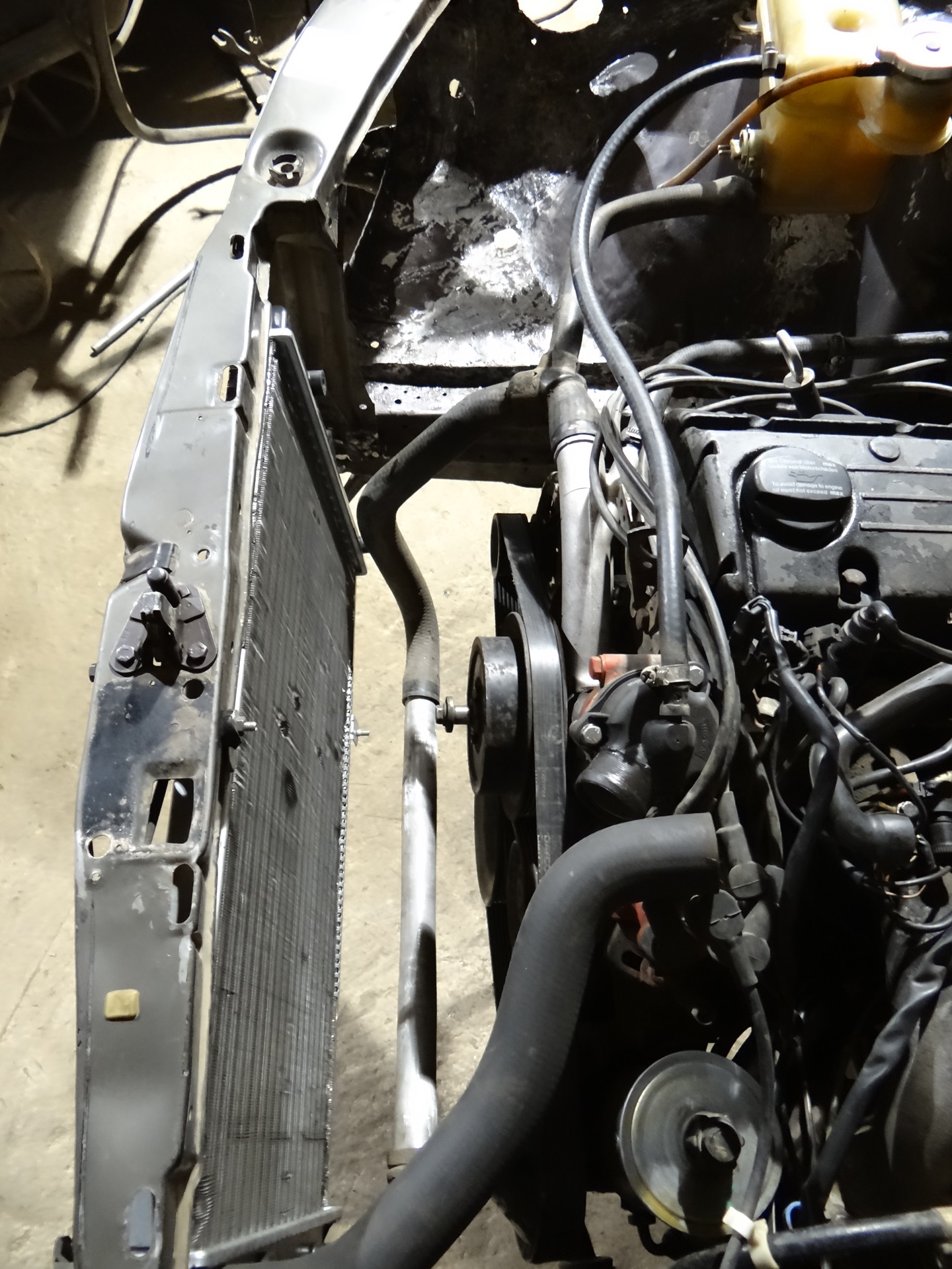

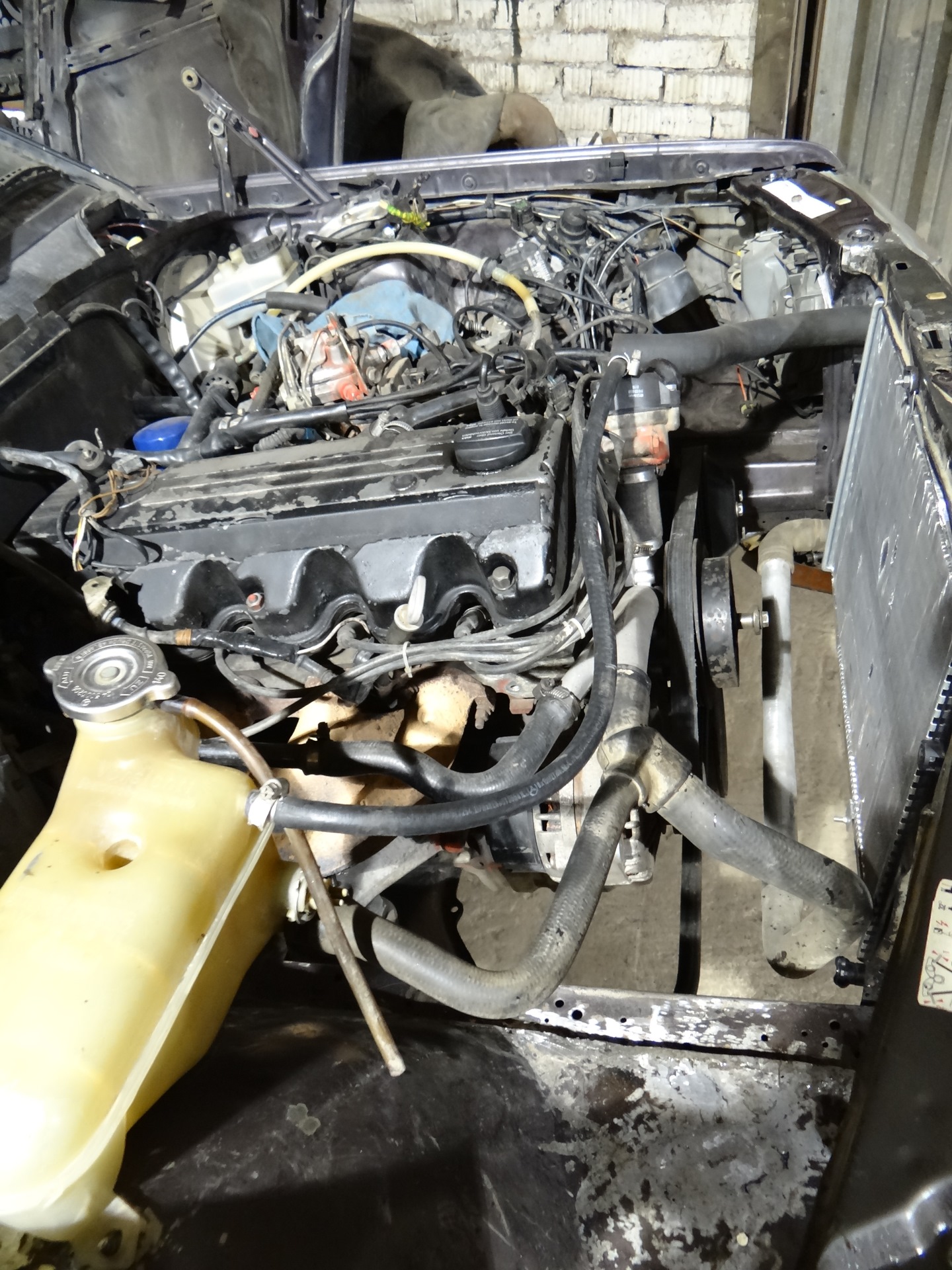

Привет всем! Так как после ДТП на мурзе был смертельно поврежден радиатор, встал выбор: искать родной БУшный или отечественного производства от Ваза. За родной просили от 1500 до 2500 рубликов в неизвестно каком состоянии (кот в мешке), от тазиков радиаторы стоили от 1500 до 2300, пусть и не родной но новый + увеличеная площадь обдува! В итоге был выбран радиатор от 10ки за 1800р. Процесс установки снимать было некогда и некому… В кратце: Т.к Вазовский радиатор шире почти в 2 раза и на родные крепления никак не подходит, сделали основу из уголка 30х30, который прикрутили на родные крепления, а по бокам засверлили отверстия в которые был вставлен радиатор через резиновые подушки от радиатора нивы. Далее прокинул охлаждающие патрубки и готово))

Я пошел еще дальше, поставил усиленный радиатор от Нивы, с сердцевиной 60. Стандартная вроде 40 или 45. Сердцевина от Нивы имеется ввиду.
Запись в бж есть ?номер радиатора не подскажешь ?
Размеры радиатора не подскажешь? Вот тоже сталкнулся с этим, говорят ещё от нивы встаёт и есть горловина заливная в нем
Размеры не подскажу. От нивы встаёт впритык и патрубки подходят отлично.
Да пришел в магазин а там 3 или 4 варианта от нивы предложили))))) я и растерялся какой надо
От инжекторной
Радиатор Termal 512670В стоит 3700 р., диффузор вентилятора Vaico V30931655 — 1750 р.
Так надо было от нивы ставить…от края до края подходит.как раз под 190й…)))

И вазовский в итоге бу вставил)))
Запаяный с дыркой))
кожух будешь туда мастрячить? или электровентилятор ставить будешь?
Кожух будет + с наружней стороны электровентилятор.
