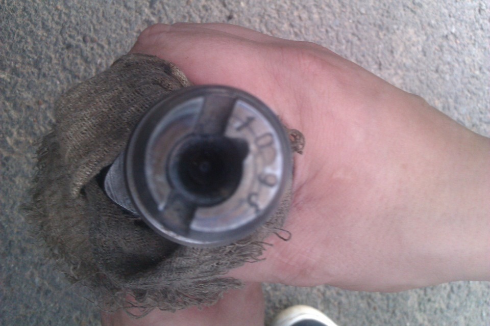

еще по мелочи попутно сменить, ремень, помпа в общем ремонт+тюнинг.
И поехал к хорошему человеку все это добро на место ставить, очень удивиль тому что я ставлю вал на е-газ, и смутные сомнения в глазах человека были, но после установки машина завелась без проблем и поехала как на родном вале, ток некоторые изменения появились, во первых 800об холостого мало, трясет не по детски, а приятное то, что мне в этом гараже машину поменяли полностью, вместо при 4500об и выше занудного нытья двигателя и вялого разгона, я получил очень бодрый моторчик, сам не заметил как он закрутился до 6000тысяч при этом здорово тянул, проделанной работой доволен как слон. Теперь настраивать буду.

Для начала просто подними ХХ до 1000 и дерганья пропадут. Вал хороший, для начального тюнинга самое то
вал скажу отличный, то что доктор прописал)
