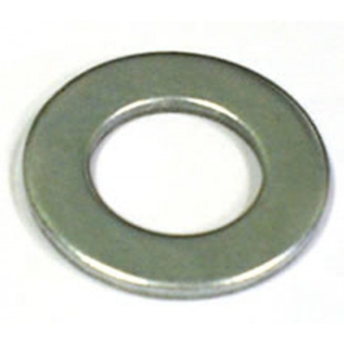

Итак, ранее я писал, что перебрал правую полуось. Она в идеале. Сегодня я разобрал левую. Трипоид в идеале. Вымыл гранату. Почти идеал. Но в отличии от правой — есть минимальные волны в рабочей зоне. На всякий случай, как и справа — решил сместить трипоид внутрь корпуса гранаты. Подложил 2 шайбы общей толщиной 8мм под наружную гранату.
Забил новой смазки. Собрал. И поехал.
Надежды, что что то изменится не было. Еду себе, весь опечаленный. Трогаюсь на одном светофоре. На другом. Еду в горку. И я понимаю, что чего то мне не хватает. А не хватает мать ее, болтанки морды. Что? Не может быть? Неужели сраная вмятинка глубиной в четверть мм внутри гранаты даёт такую ужасную болтанку. Ответ — ДА! Я столько раз перебирал людям внутренние гранаты, менял пыльники, смазку. Тая я наблюдал огромный вынос, но вибраций не было. А тут — кроха, а так портит машину.
В общем, шайбы помогли. Но это временно. Закал новую гранату, чтоб все было по фен шую!
