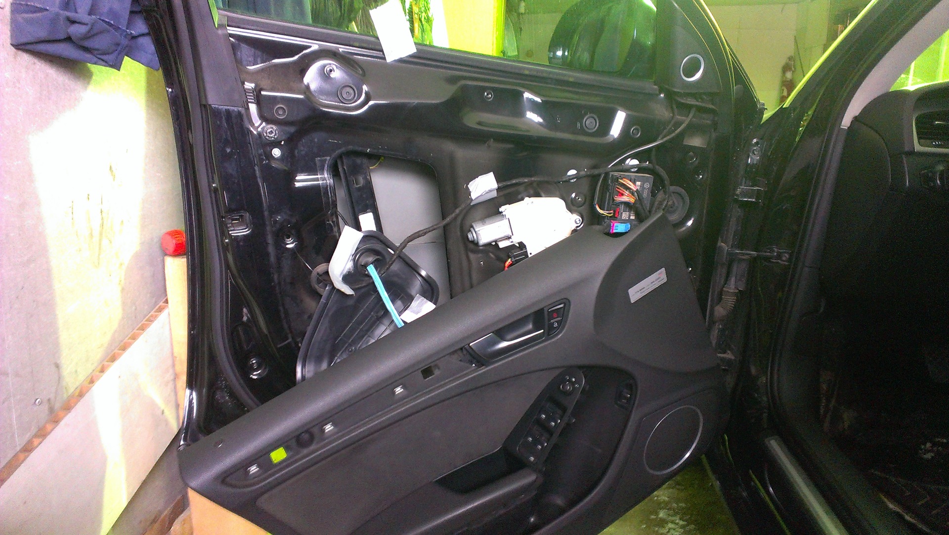

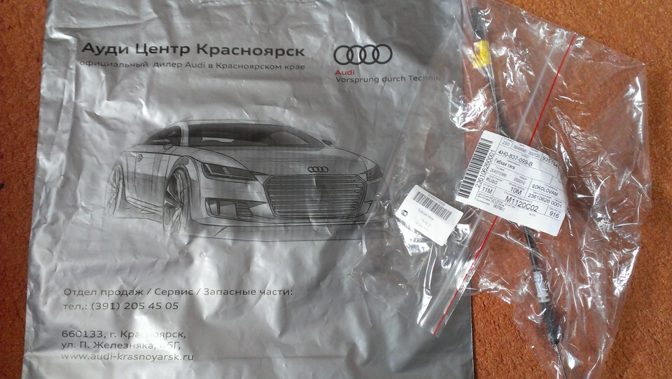

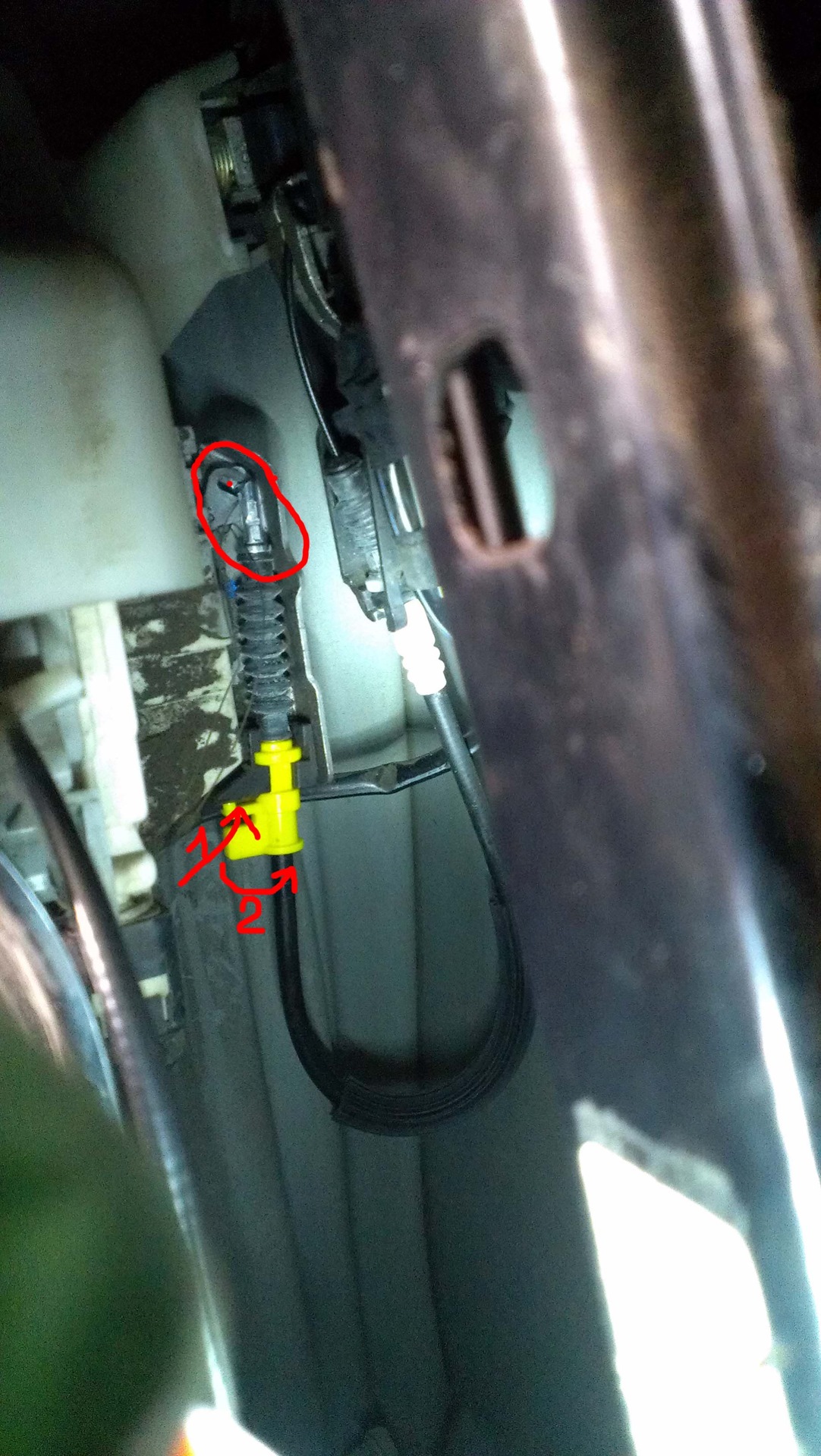

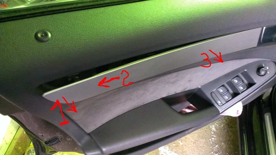

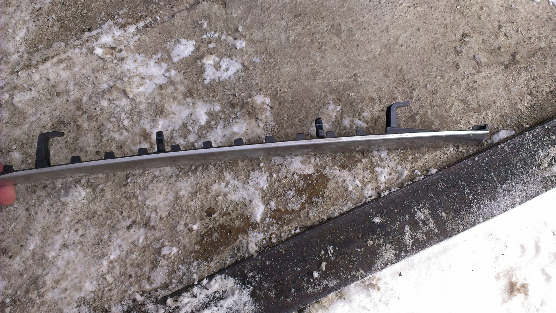

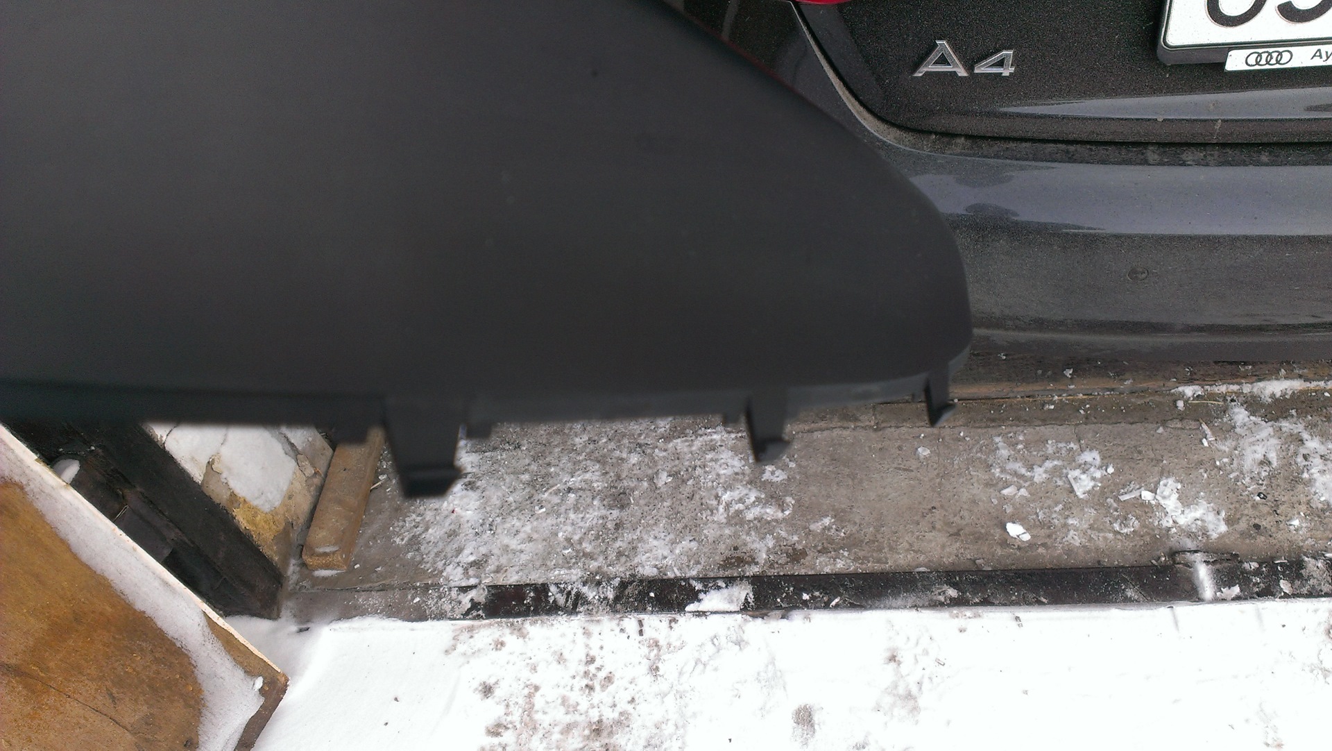

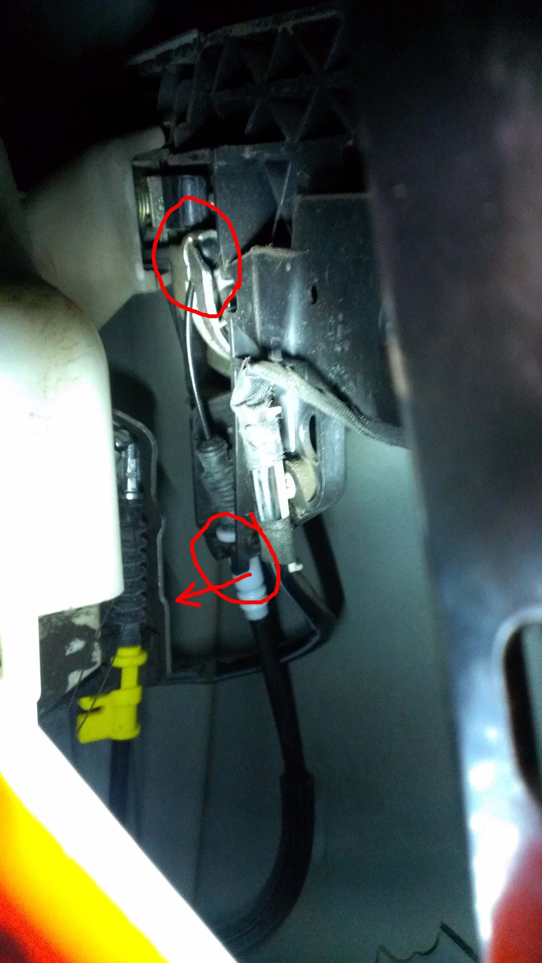

Всем привет! хочу поведать о том как я неделю в машину попадал. Предыстория: Как то в пятничный вечер решил помыть авто, обычно этим делом занимаюсь сам, а на улице мороз, поехал на мойку, договорился об услуге "самообслуживания" и начал процесс. Помыв отбойником давай открывать двери, дабы всё протереть, и тут водительская дверь не открывается снаружи! Сначала подумал попала вода — что то замерзло, но после двух часов в боксе стало понятно, что это не так. Действие: Поехал домой в холодный гараж, давай разбирать ручку двери — там все ОК. Далее дело пошло на обшивку двери. Тут я немного померз и помучился. Выяснил свою неисправность, и на следующий день поехал к дилеру заказывать тросик (гибкая тяга), в наличии не оказалось, ожидание должно было составить 3-4 дня, но с учетом их "накладок" получилось 7 дней, сам процесс описываю под фото.

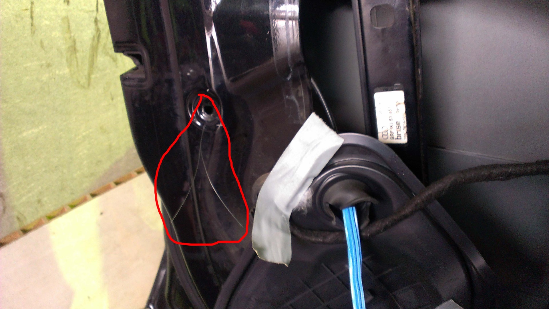

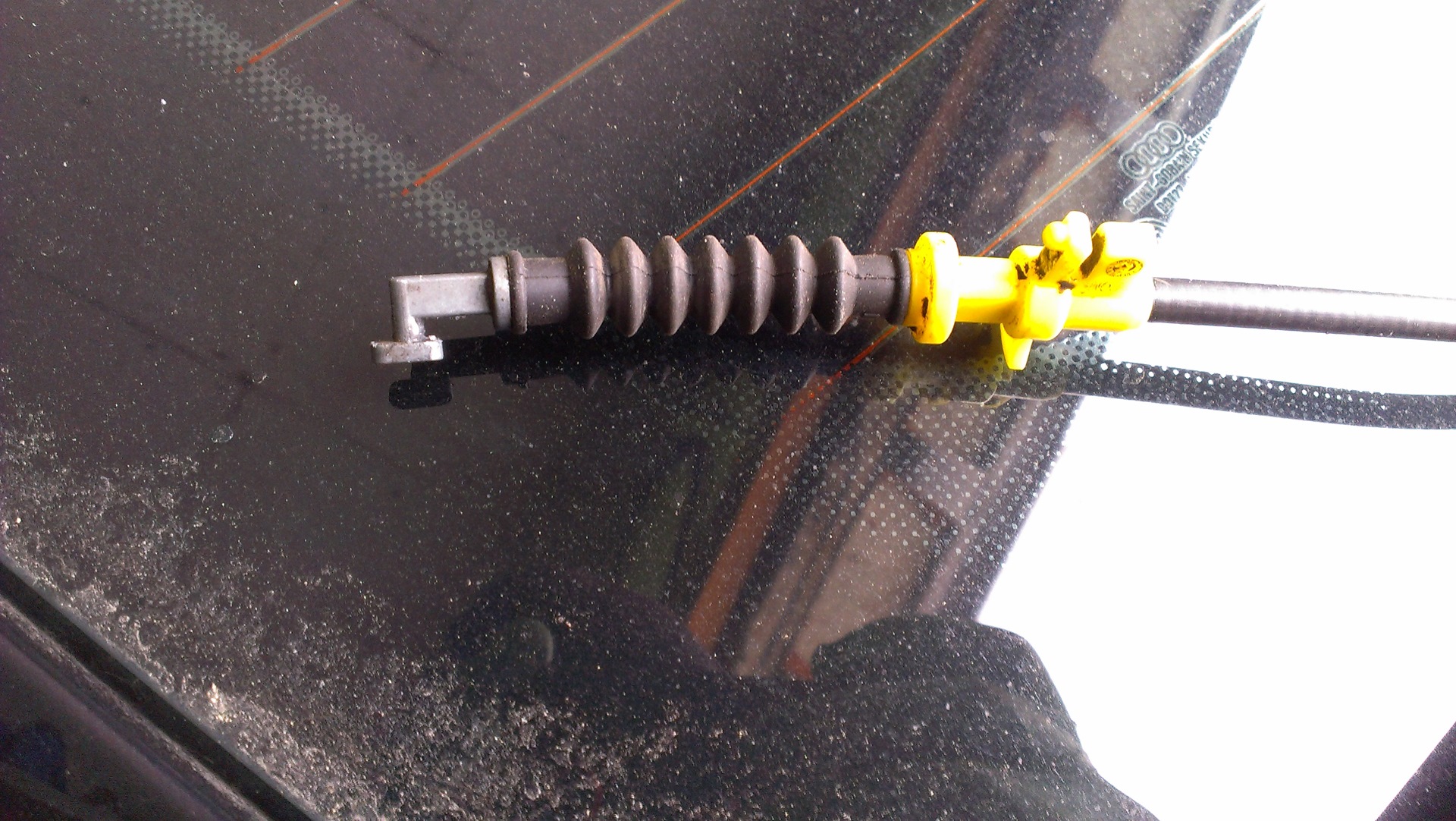

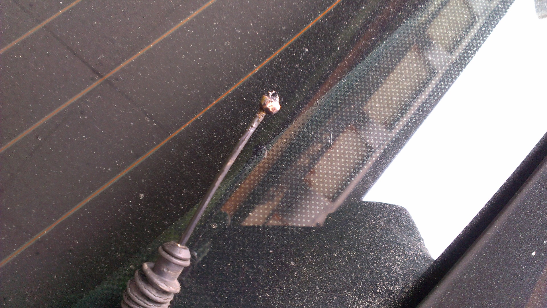

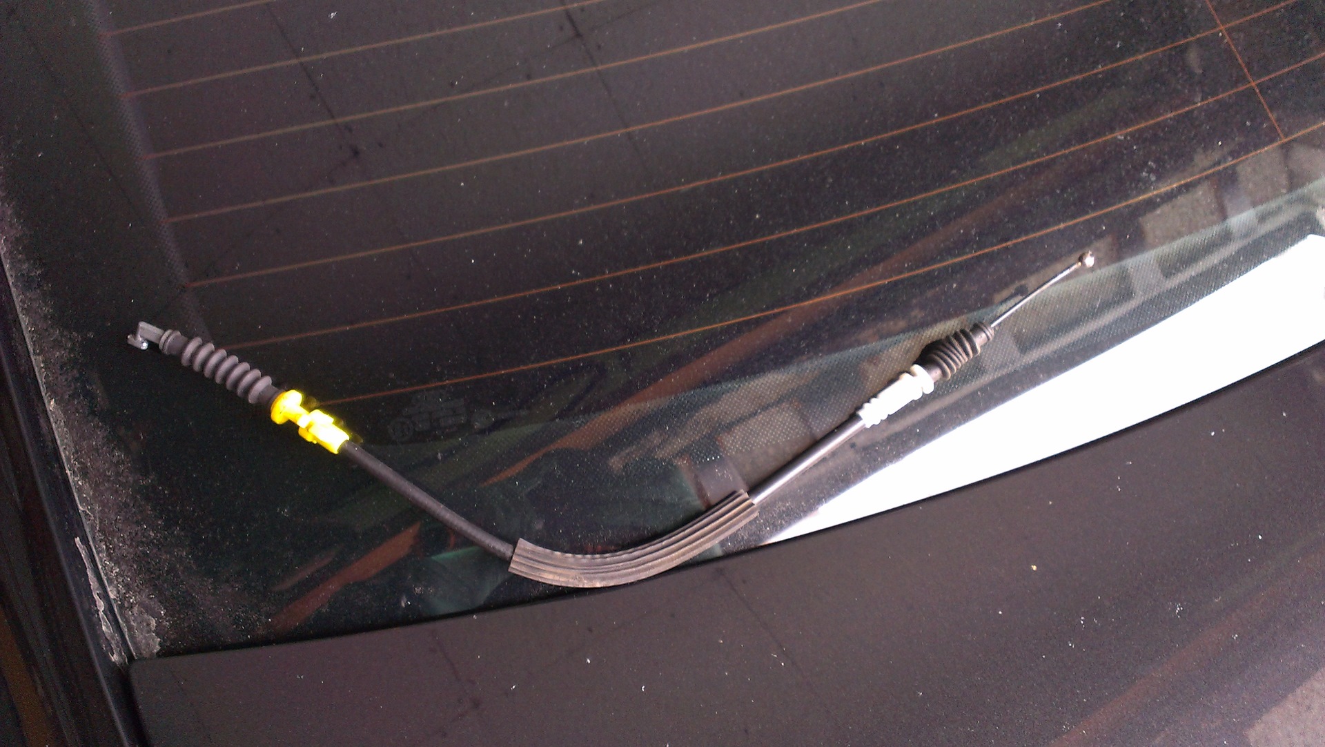

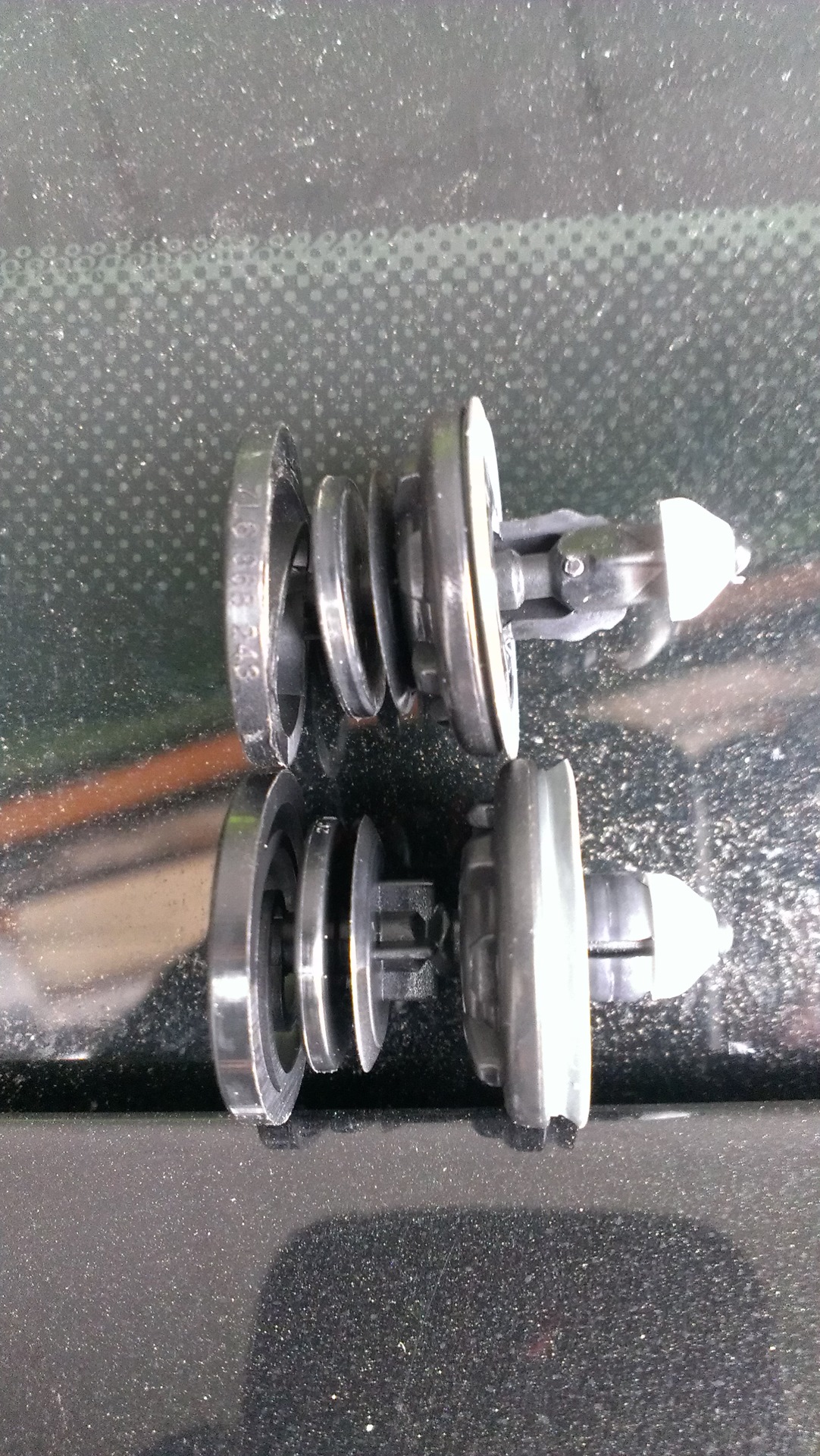

Долгожданный тросикПоддеваем заднюю часть накладки (1), немного сдвигаем в бок (2), и отщелкиваем оставшуюся часть.конструкция креплений накладки.нижняя часть пластика на ручке (зеленый) просто отщелкивается, начинать снимать надо с задней части двери (от замка) постепенно отцепляя её. Красным отмечены места где следует открутить винты, в общей сложности 5шт.крепления накладкиДовольно непросто для меня было снять обшиву с клипс, очень они крепко держат, начал я с левого нижнего угла, с помощью большой отвертки и физической силы кое как её содрал, при этом сломалось 3 клипсыСтарая (сверху) и новая клипса. Вставляется в отверстие двери и после добивается тем самым расширяя окончание с лепестками.Это сам тросик! Уже стоит новый, Принцип снятия понятный, но в тесном пространстве двери делать это не очень удобно.На этой части самое сложное вставить трос в петельку замка двери, для этого я использовал леску, продев её в ушко замка и оттянул вниз. Только так это более менее удобно делать.в это отверстие высунул леску, чтоб держать оттянутый замок, т.к. две руки в пространстве двери не помещаются.Старый тросУ нового троса, эта часть крепления уже немного модернизирована и ее было проще вставить в замок.Менял я трос т.к. на этом конце он переломился возле шарика, на фото, на обломившееся окончание припаяна медяшка в качестве временной меры, но т.к. он стал короче по длине, нормально не функционировал.
