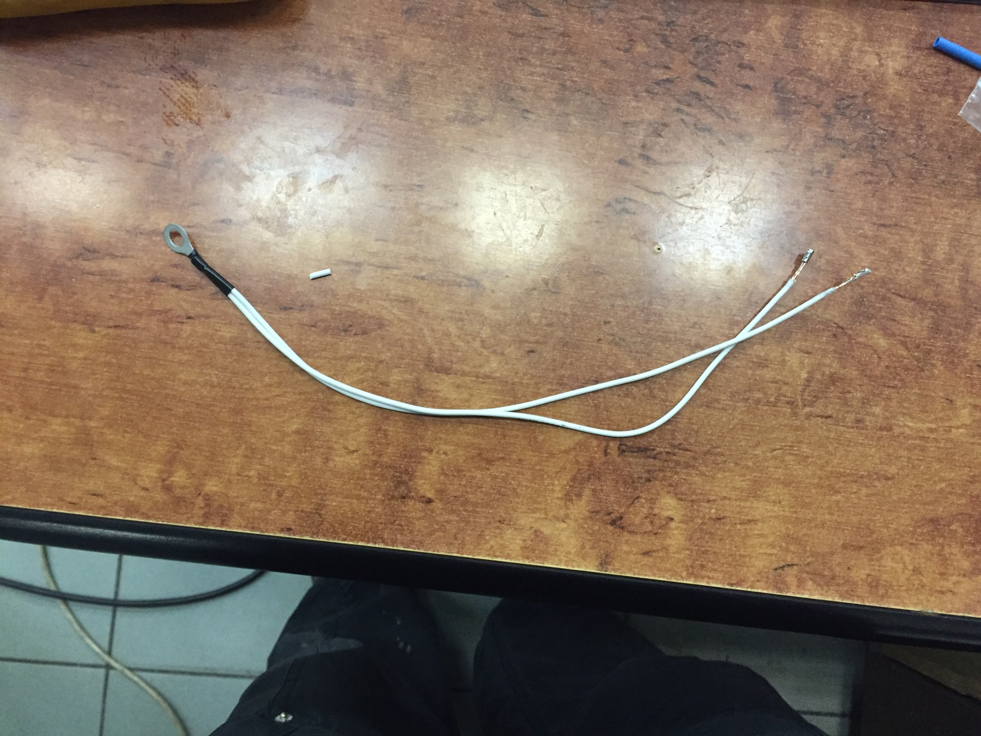

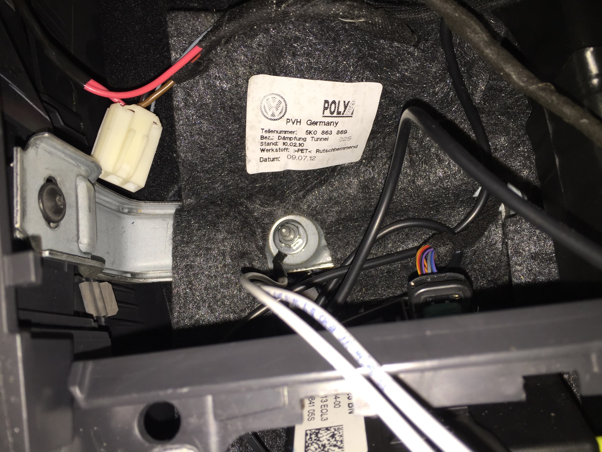

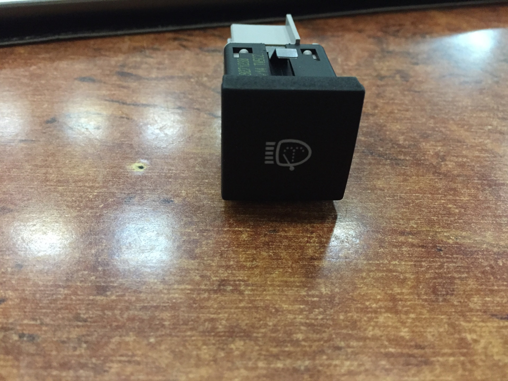

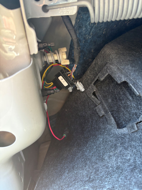

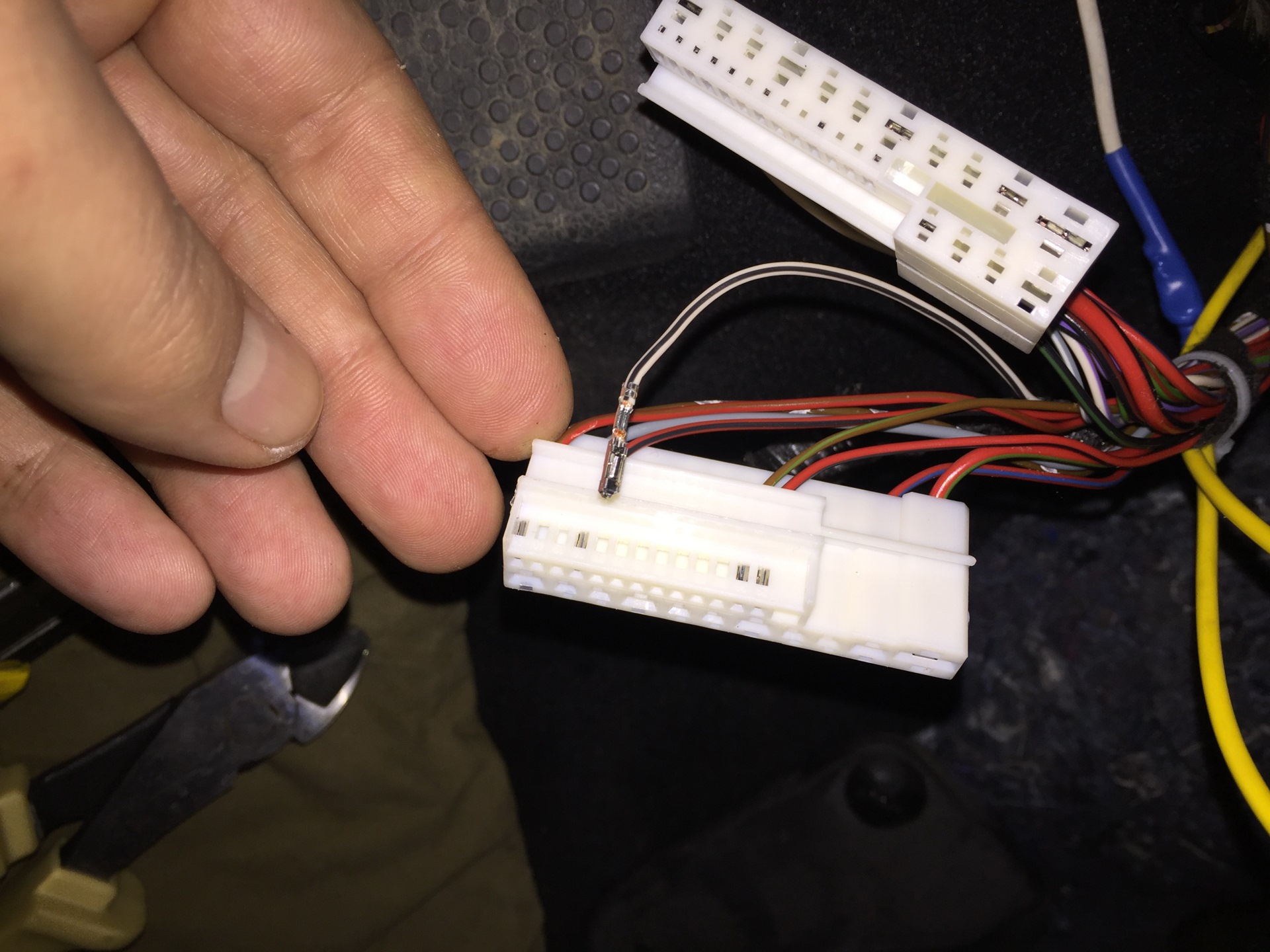

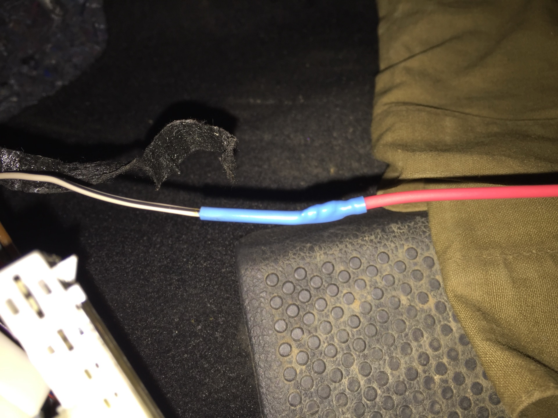

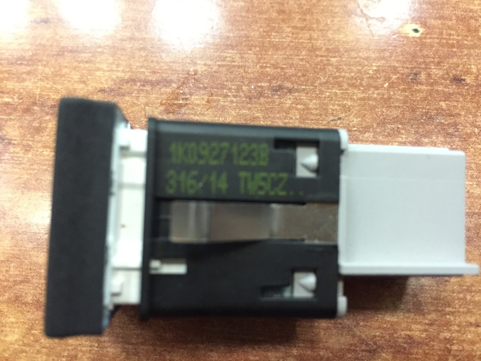

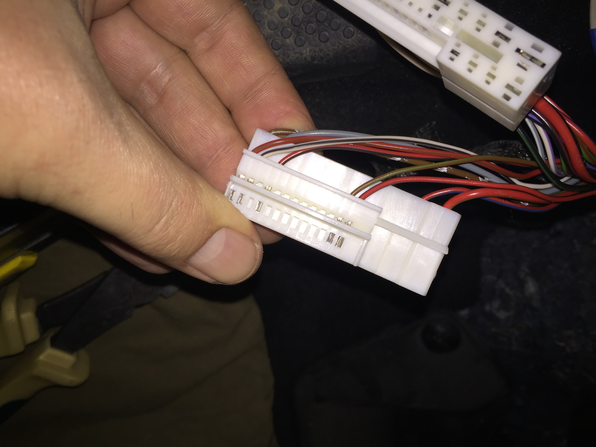

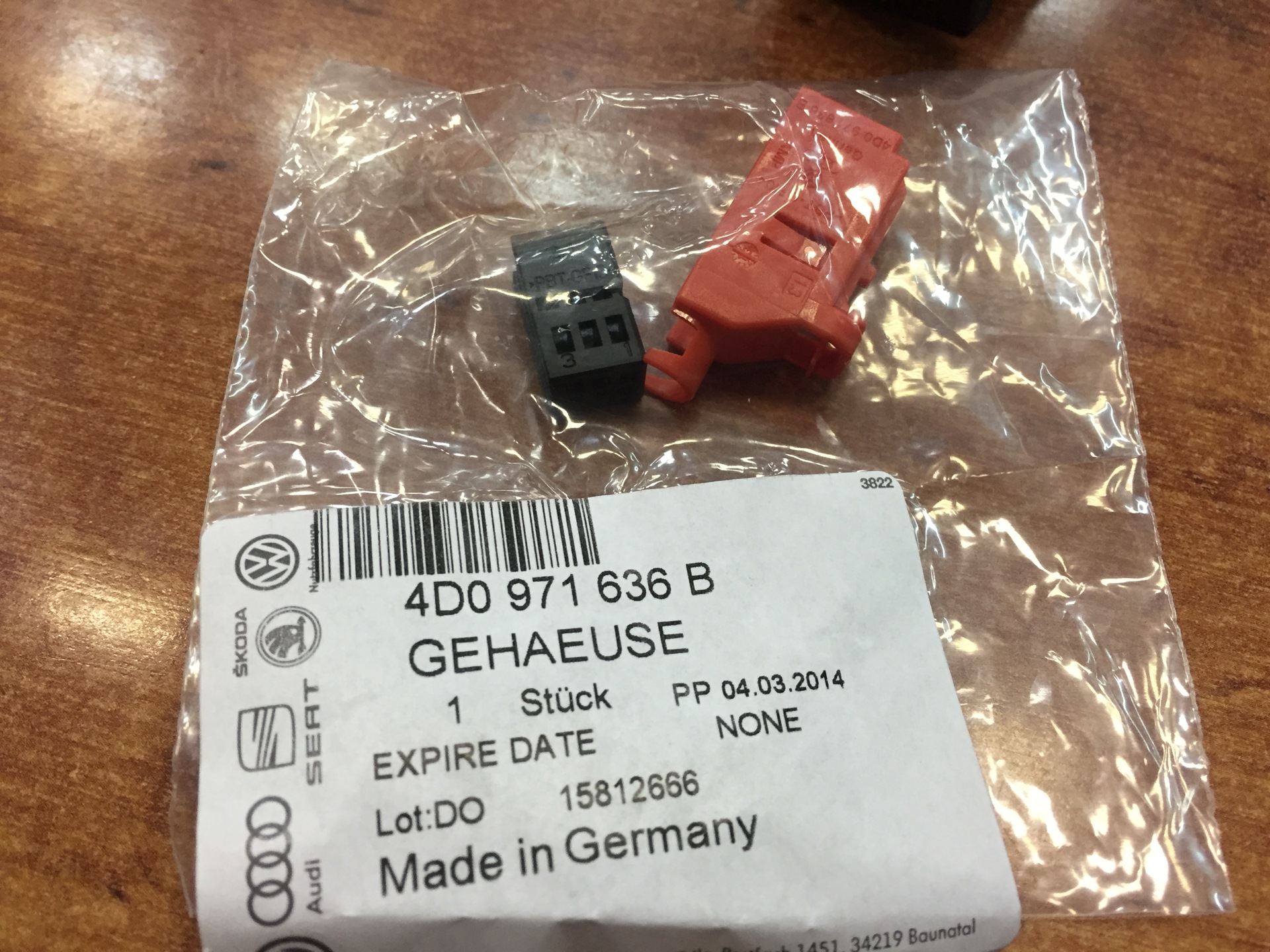

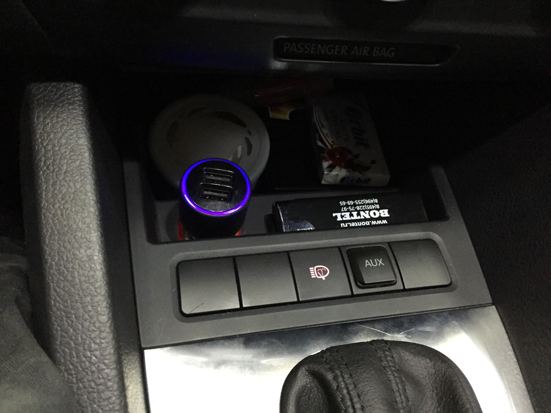

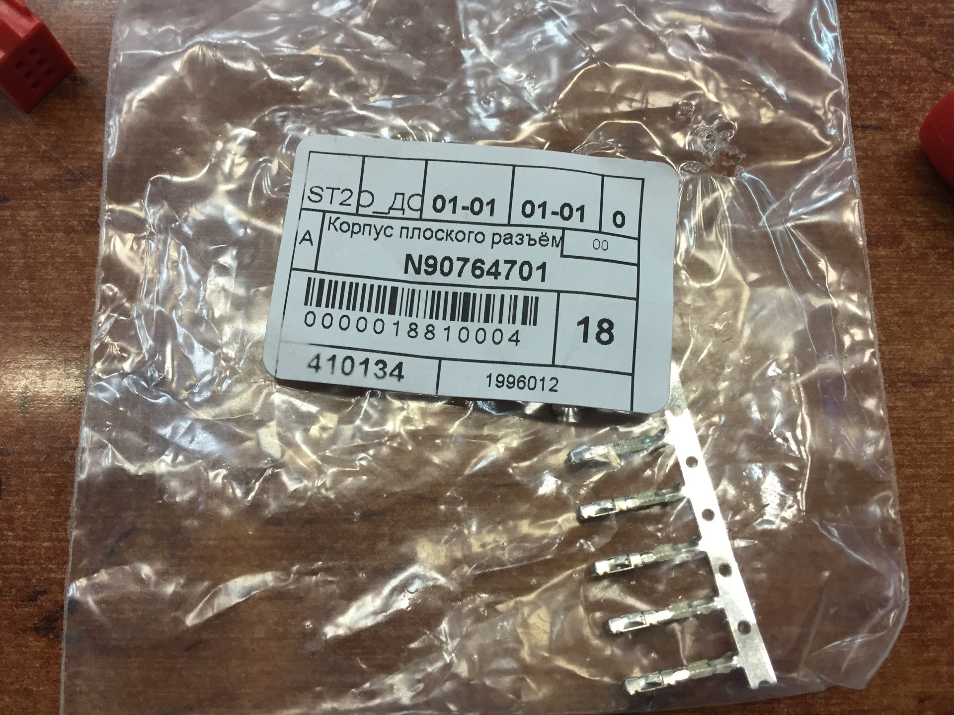

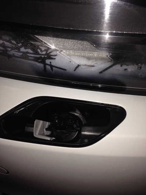

Наконец то и я добрался до кнопки омывателя фар. Хотел поставить еще до НГ, но не получилось. Спасибо Urok1108 за подробный отчет и Егору за изготовление кнопки. Так как отчет хороший уже есть расписывать не буду, так пару фоток. Единственное отличие, так как кнопок у меня никаких не было, + подсветки брал от прикуривателя.
После всего этого отключаем ВАСЕЙ омываетель фар, чтобы никаких ошибок не выскакивало. 09 блок, 20 байт, 5 бит — снять галку.
Всем удачи!

Автоматика лучше, я до этого авто катался на 80ке и там у меня кнопкой было омывание фар. В общем на практике за 100 км с кнопкой фары грязнее чем в автоматическом режиме. В моем случае автоматика моет каждый 8ой раз.
Каждому своё, спорить не буду))
Серёга, первый провод массы для кнопки омывателя фар, а второй провод массы зачем?
масса подсветки
Вот знаете что я думаю, если нажимать на эту кнопку для омывки фар хотя бы раз в 15 минут, то толку скорее всего почти не будет, грязь на теплой фаре быстро застывает, и омыватель ее уже не собьет. Да и кнопку замучаешься нажимать постоянно. А с завода он работает каждый 5 раз, то есть включается довольно часто, грязь не успевает засыхать. Расход конечно бешеный — мне в сильно грязную погоду, полного бачка хватает километров на 100)) Но зато фары чистые, относительно конечно, немного все равно пачкаются, то есть грязь все же успевает подсыхать, даже за такие короткие промежутки. Я езжу с выдернутым предохранителем, когда требуется, а это раза 3 в год, вставляю. Все хочу выключатель поставить, чтобы не дергать предохранитель, да руки не доходят.
Могу сказать если по трассе едешь и переодически им пользуешься и поливаешь больше то фары намного чище!

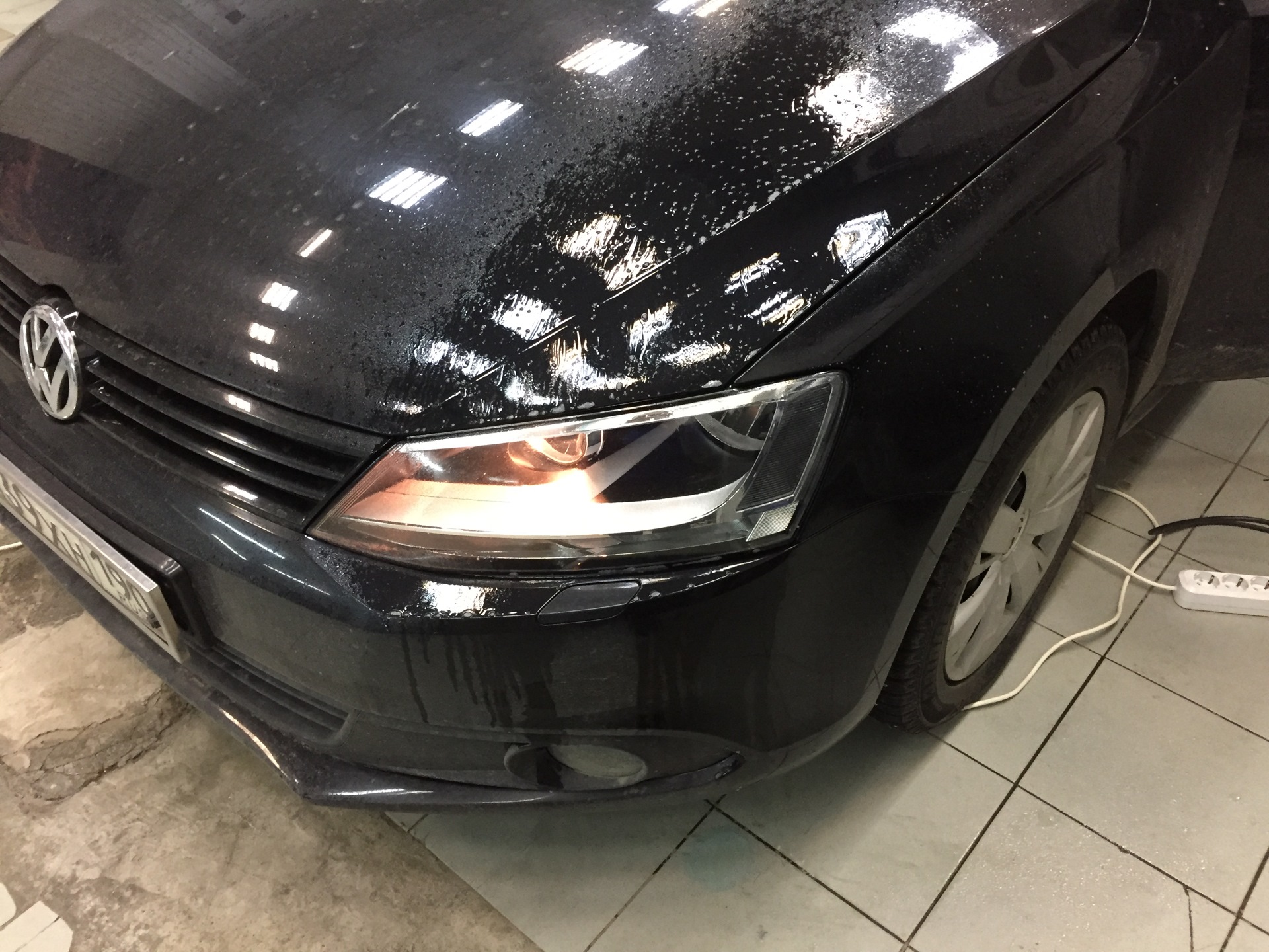

нихерасе у Вас раскидывает воду на пол капота? У меня всё с яблочко бъёт!
Это еще на месте, а в движении вообще красотища, такой фонтан бъет)))

плюс на вагах омыватель фар перенастраивается элементарно и расход омывайки падает.

Васей правишь как удобно и уже знаешь на каком нажатии польет на фары.
Допустим на 10-ое.
Резко щелкнул десять раз и фары помыло. При этом на лобовое не льет.Вот и экономия.
Потрачено менее 5сек.

не видел конечно в действии эту нано версию но уверен, что даже самое короткое нажатие выплюнет жижи столько же как и в стандарте)
Предлагаю не забывать и про кол-во нажатий…
ну тут явное преимущество…) резко 10 или одно нажатие.
