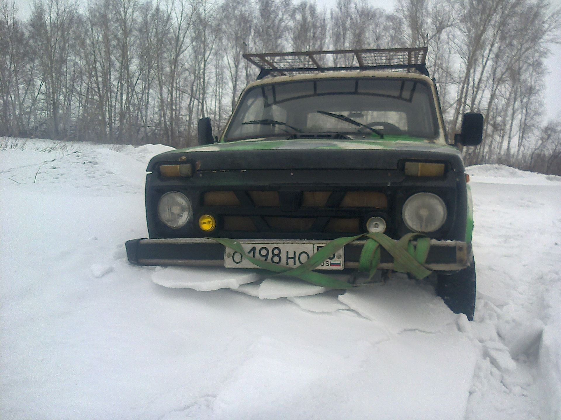

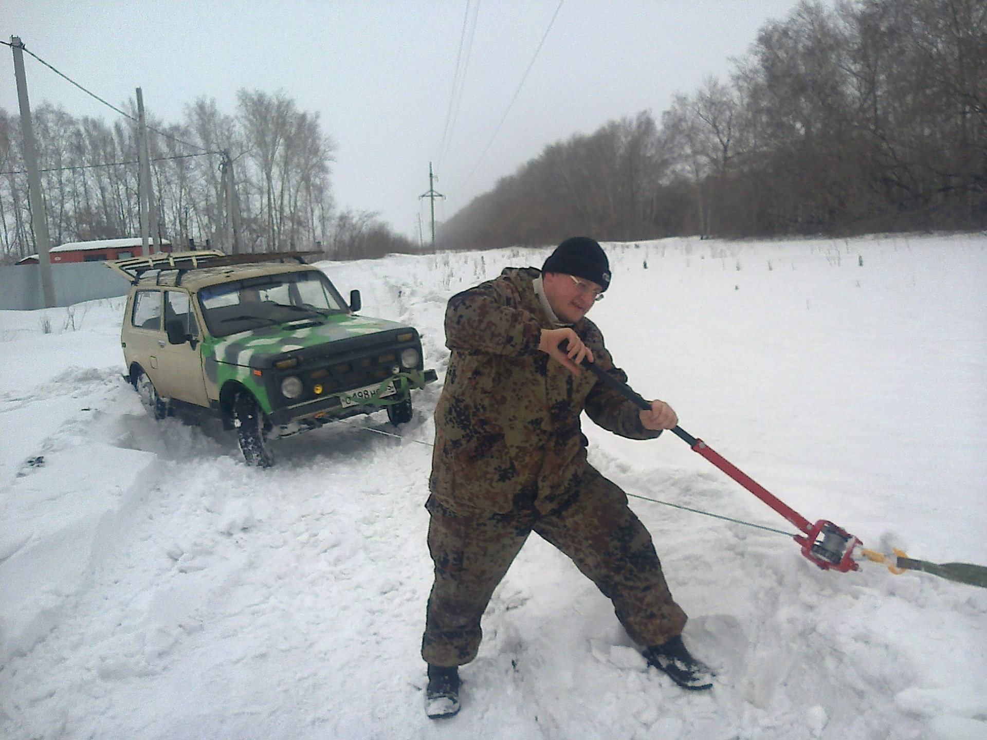

Долго я решался, с муками выбирал…
В итоге — лебедка ручная ЛР 1.6\9 приехала ко мне от фирмы изготовителя.
Заказал 27 января, оплатил на карту — 5 февраля доставили транспортной компанией.
А сегодня поехали немного потестировать.
Ниже фото:
А теперь — видео!

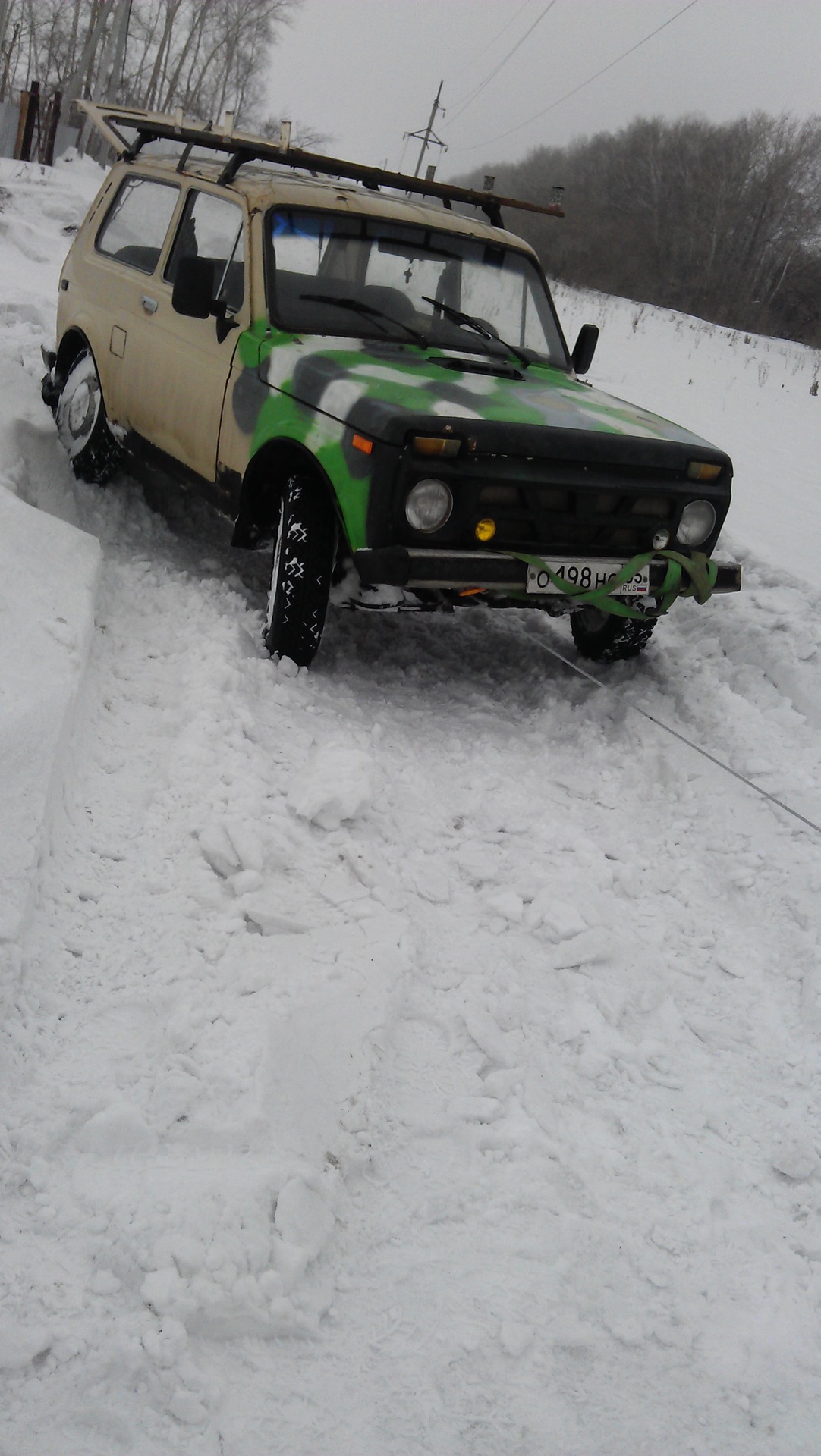

Общие выводы:
1. Лебедь тянет как надо.
2. Нужно теперь делать якорь :)
3. Оказывается, мое авто — легкое :)
Данной лебедке необходимы доработки:
1. Нужен клюз, иначе трос сползает на 1 сторону.
2. Стальной трос пока пойдет, потом (с приходом денег) заменю на синтетику.
3. Регулировочный болт (на ручке) можно сделать с ушками, чтобы легко откручивать.
Полистал драйв: так делают почти все :)

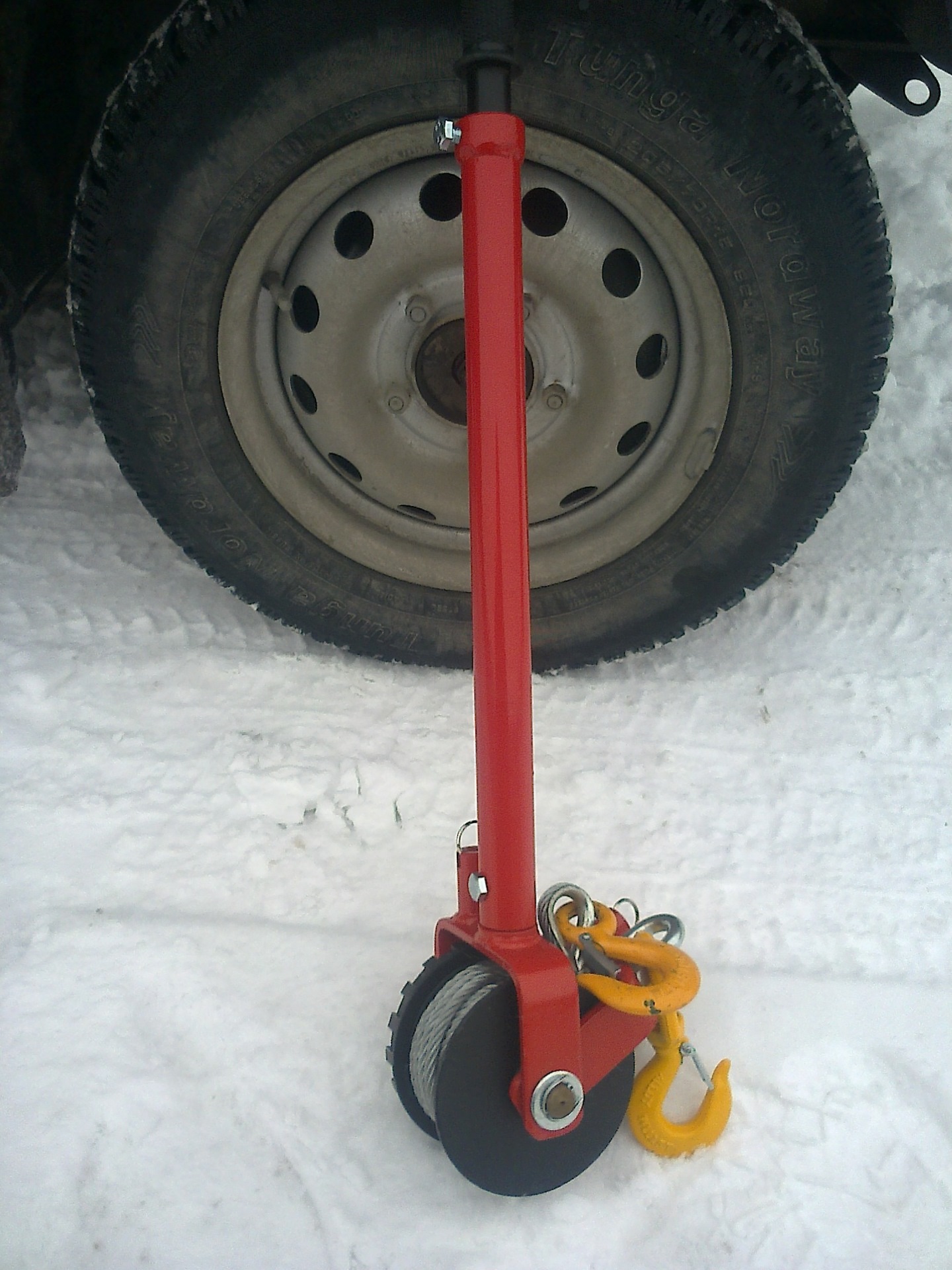

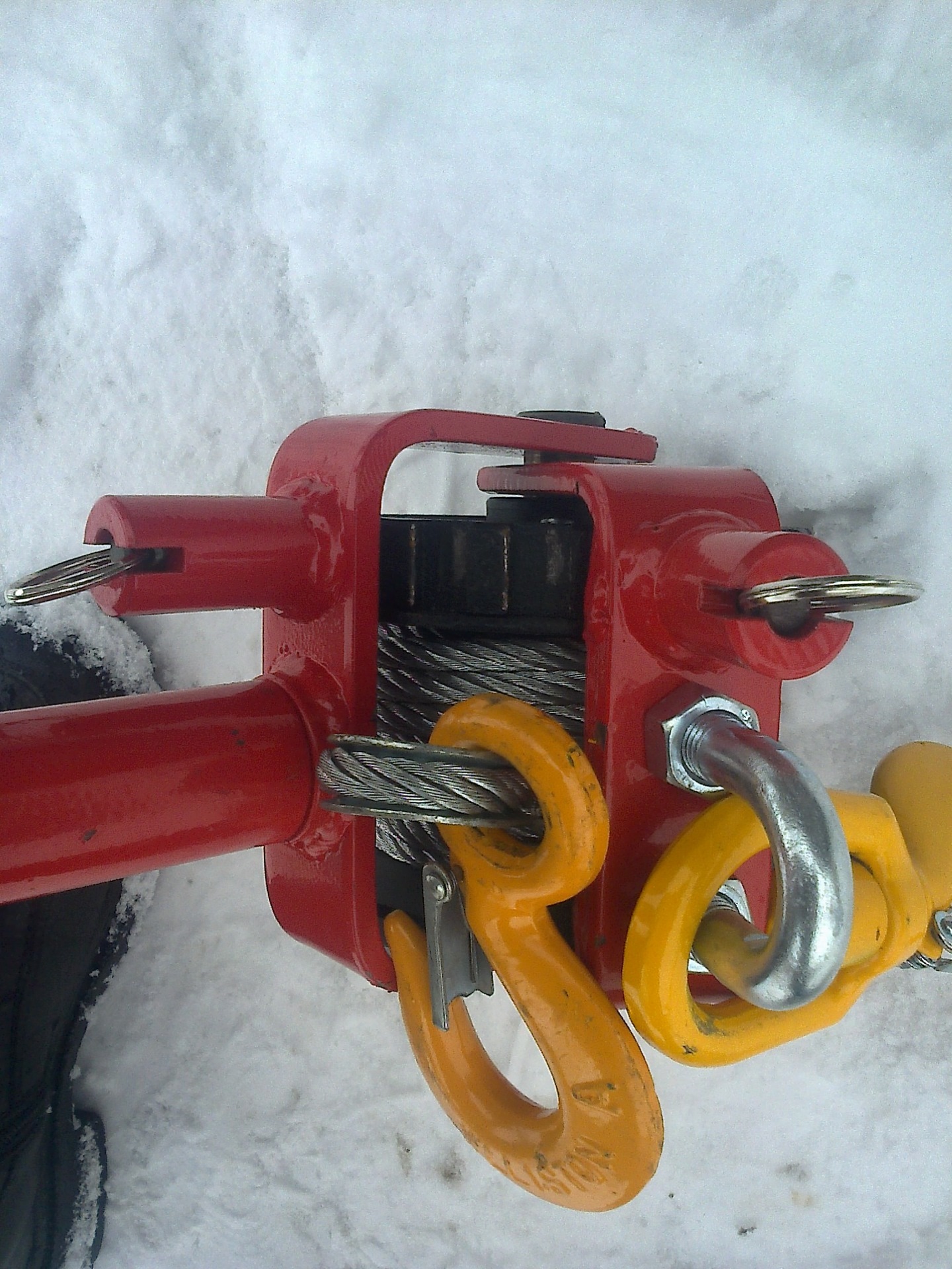

Лебёдка рычажная ручная ЛР-1,6
А теперь вопрос к знающим!
Можно как-нибудь заставить ее мотать в другую сторону? Или как хотя-бы ослабить натянутый трос?
Т.е. ситуация: Тянем, трос натянут, но необходимо перенести лебедку подальше.
На лебеде 2 храповика. Первый на ручке, второй на барабане.
Ослабить и поменять направление получается только на одном на выбор, т.к. на второй ложится вся нагрузка, и выдернуть его потом нереально.
У кого такая лебедка, поделитесь инфой!

Лебедиться за опоры ЛЭП и освещения очень плохая идея!
Фуфайку хотя бы на трос надо вешать. А вообще нормальному внедорожнику нужна электрическая лебедка.
Эти лебедки не предназначены для вытягивания засевших внедорожников. Для гаража норм.

Разобрался!
Телефон — сила :)
Позвонил на предприятие-производитель, проконсультировался.
Данный лебедь может тянуть и поднимать.
Снять под нагрузкой 2-й стопор не представляется возможным (да и травмоопасно).
Т.е. выбирать, куда тащить авто, нужно тщательно :)
Ибо потом его нужно будет подвинуть для ослабления лебедки и ее снятия.

Чтобы ослабить трос надо на рукоятке создать преднатяг, так, чтобы храповик еще не перещёлкнулся, но нагрузка с него уже снялась. В этот момент храповик можно переключить в положение размотки.
Ну да, это делаем легко, достаточно ручку поднажать — и можно мотать в другую сторону.
Вот только все давление ложится на 2-й храповик, который блокирует и не пускает.
Если начать перетягивать его, то соответственно все ложится опять на 1 храп…
Замкнутый круг, блин…
Можно ослабить!

В общем надо запомнить самое главное — собачки переворачивать на 180град. не надо! Они остаются в то же положении как будто мы тянем. Т.е. только играемся с ослаблением по очереди.
