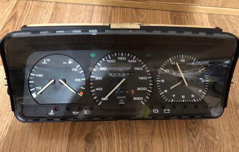

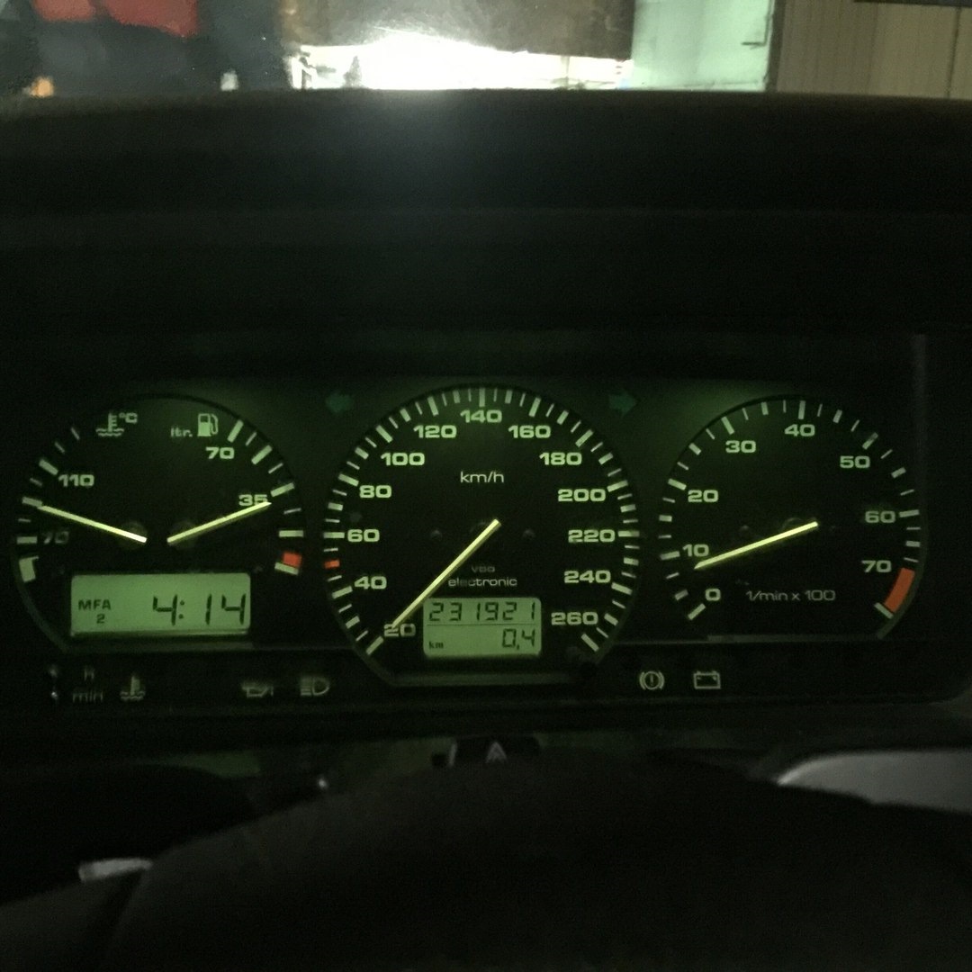

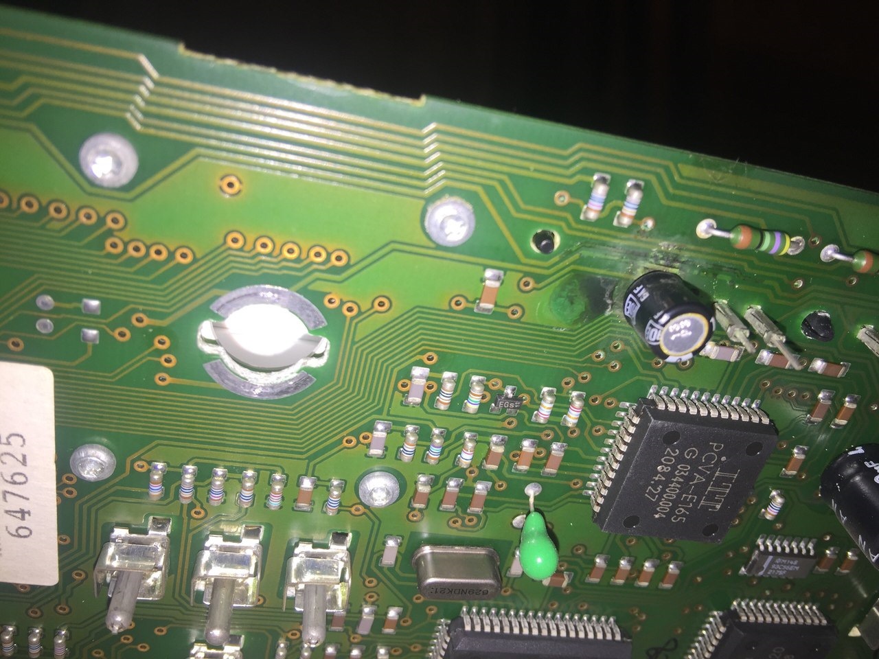

На пассате у меня стоит приборка с МФА, классно, жирно, прикольно — это да. Но вот работает она не полностью.
Первый косяк это отсутствие данных о тепературе за бортом, тут вроде поятно, это из за того что отсутствует тот самый датчик в бампере.
Второе — это нерабочий спидометр. Очень редко он все таки показывает скорость, причем правильную, но в основном стрелка спидометра лежит на ограничителе и не шевелится
Так же никуда не двигается пробег, но тут тоже не все мертво, за получасовую поездку он может насчитать пол километра пройденого пути.
Я конечно грешу на датчик в коробке, но хотелось бы услышать и ваше мнение, вдруг у кого были такие косяки на такой приборке.

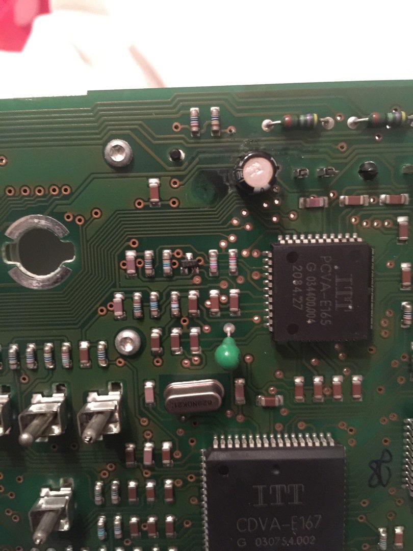

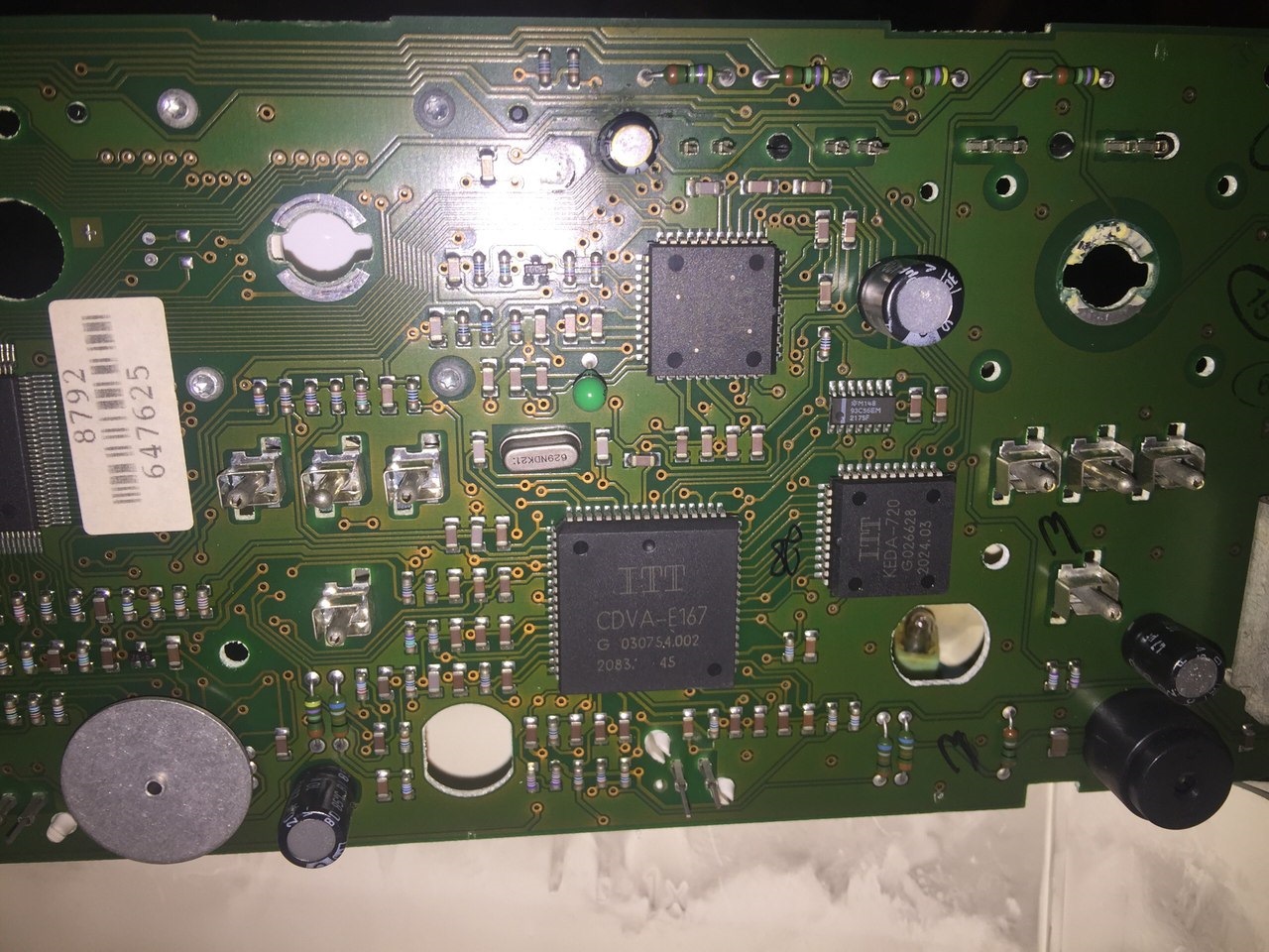

Когда вытащил и рассмотрел саму панель приборов — обнаружил на ней вот такой косяк, может и в нем проблема.
В общем жду комментариев с вашими резюме по данной проблеме.
Надо менять приборку или смотреть что то дальше? И как проверить датчик? Все это интересно услышать

У меня уже третий год лежит, все работает кроме спидометра.в коробке датчик стоит новый, а толку все равно нет, мастера говорят что вроде прибору надо менять
установлена заводом или в гаражах?
я бы начал с прозвонки жгута брп-приборка
и проводов идущих от датчика скорости, может тупо обломался\отгнил…
датчик Т мерседес, номера не проблема найти
Судя по комплектации — с завода вышел с такой приборкой.
Тоже уже подумал про провода от датчика, попробую все прозвонить
датчик температуры от калины отлично подойдёт
Попробуй взять датчик б/у на разборе и проверить может только в нем дело.
