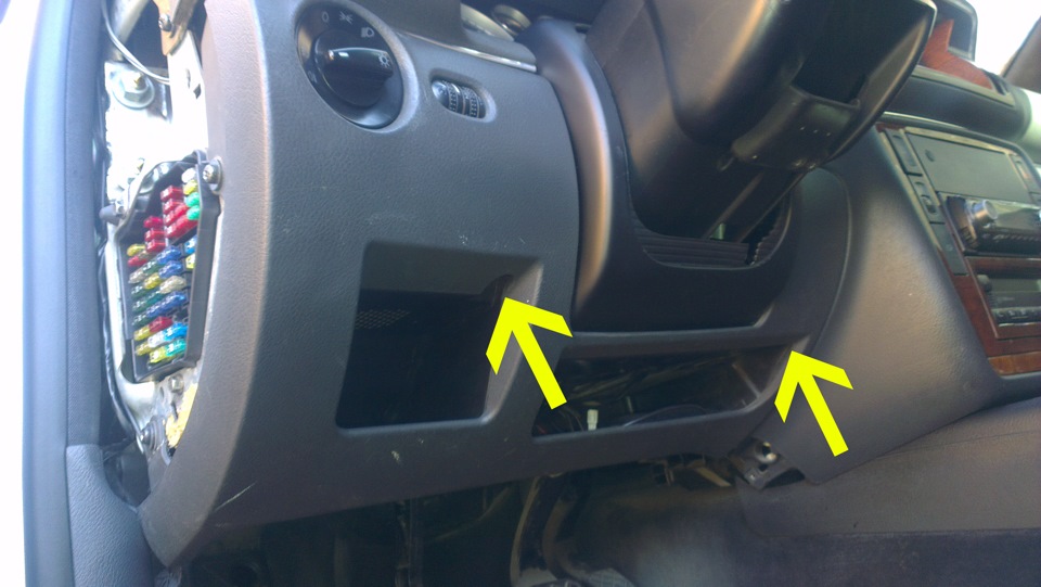

Снимаем боковую крышку, поддев плоской отверткой, в специально отведенном для этого месте.
И откручиваем два болта под торкс.
Откручиваем еще два болта под торкс.

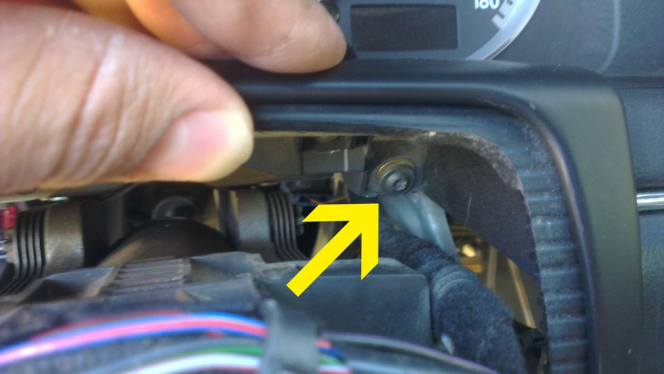

Сдвинув на себя нижнюю панель, опускаем ее вниз и откручиваем болты под торкс с обеих сторон декоративной накладки.

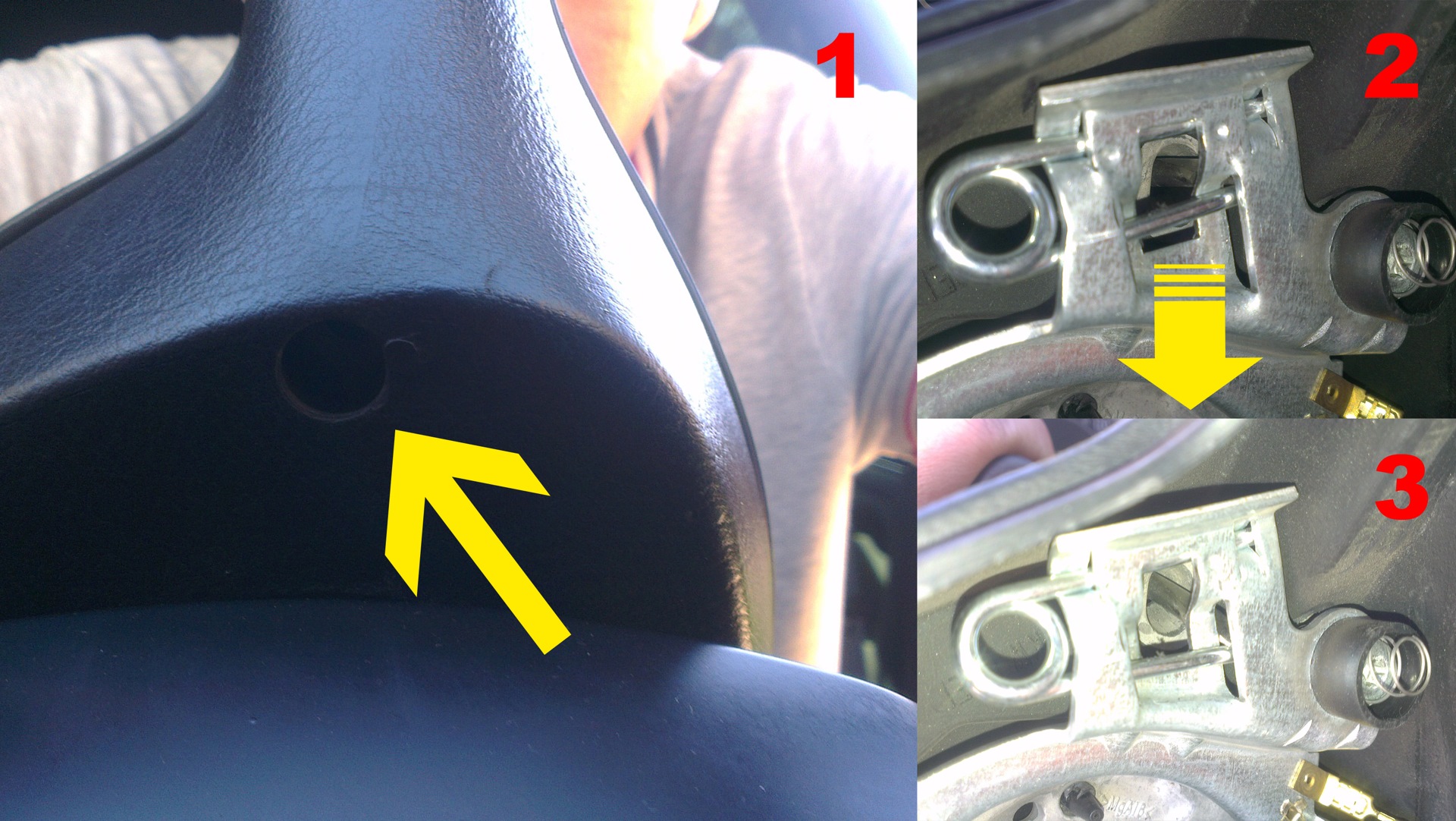

Просунув плоскую отвертку в отверстие, нужно нащупать скобу и отжать ее вниз, при этом помогая выскочить защелкам подушки. Потом повернуть руль и сделать тоже самое с другой стороны. Первый раз я потратил на это пол дня, но теперь могу снять ее за секунды :)
Перед отсоединением фишки с подушки дотронтесь рукой до открытого металла кузова авто (например, до скобы замка двери) чтобы снять статическое напряжение.
Потом отсоединяем фишку с подушки.
ВНИМАНИЕ! Эта операция потенциально опасна, статическое напряжение может замкнут контакты и привести к срабатыванию подушки. Делайте это крайне аккуратно. И помните, что вы это делаете на свой страх и риск.

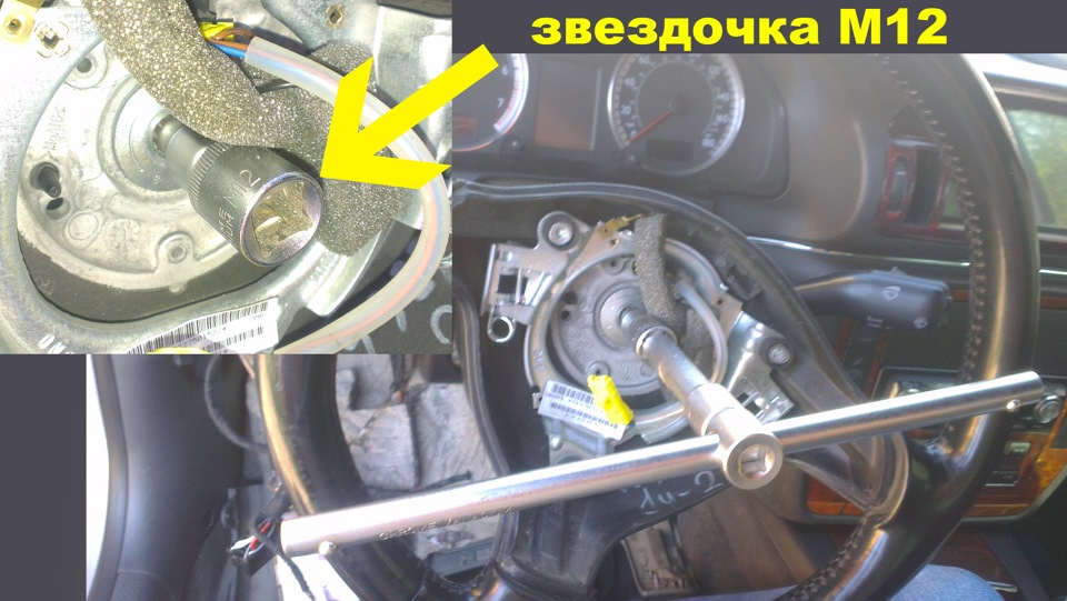

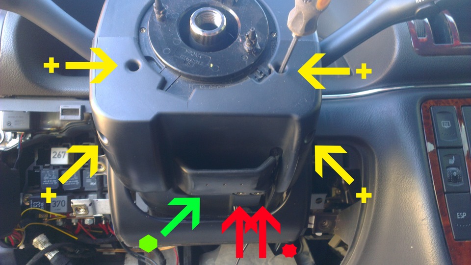

Берем вороток, удлинитель и звездочку М12. Заблокировав руль, откручиваем болт.
Отсоединяем фишку и сделав пометку карандашом, снимаем руль.
Снимаем кожух рулевой колонки.
На фото показаны какие отвертки нужны, маленькая крестовая, торкс и шестигранник.

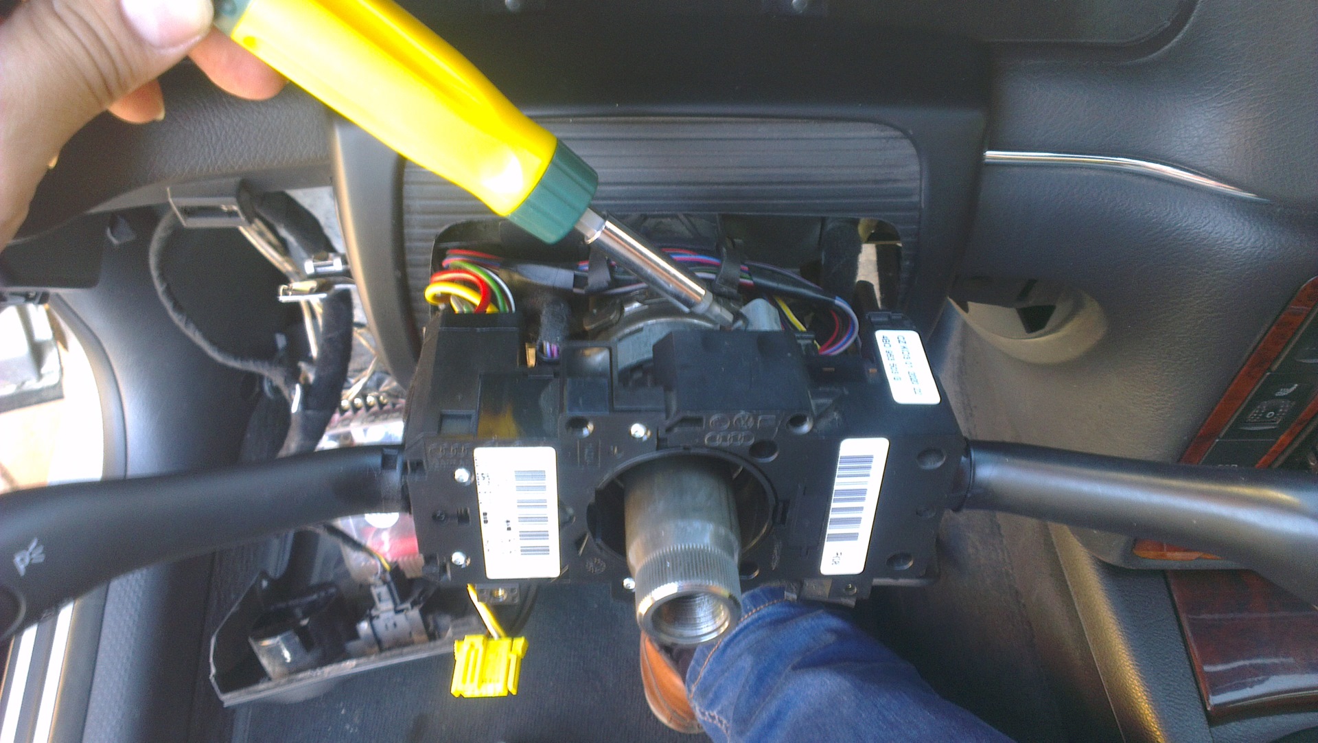

Снимаем Шлейф, отжав 4-е защелки. И отсоединяем желтую фишку в нижнем левом углу.
Снимаем под рулевые рычаги.

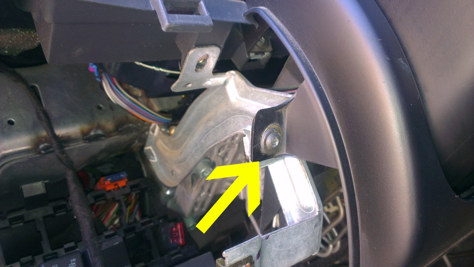

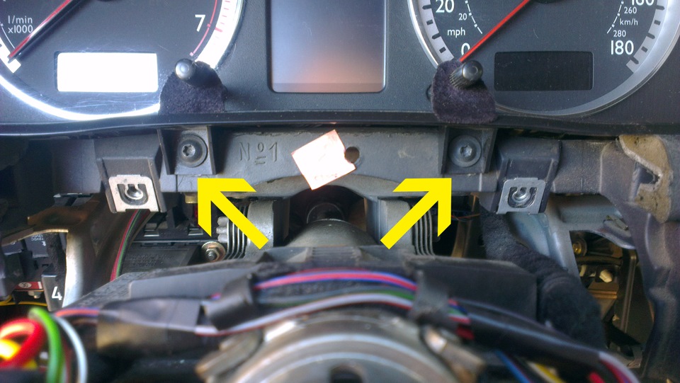

Откручиваем оставшиеся два шурупа под гофрой.
Теперь приборку удерживают всего 2-а шурупа и 2-е фишки.

Что за спидометр такой 280 км/ч?
Руль снимать не нужно
Да, совсем не обязательно, но по заводскому мануалу нужно, к тому же я показал как это сделать.
Честно говоря если есть звёздочка руль скинуть секундное дело.
А без него намного проще.
