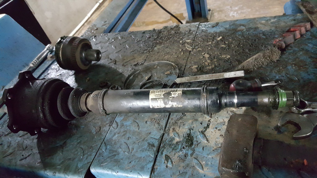

Привет всем. дабы не плодить темы да и смысла не вижу все так разрывать сделал маленькое ТО)
заменил шрус гранаты внешней +поменял колодки) совмещаем приятное с полезное

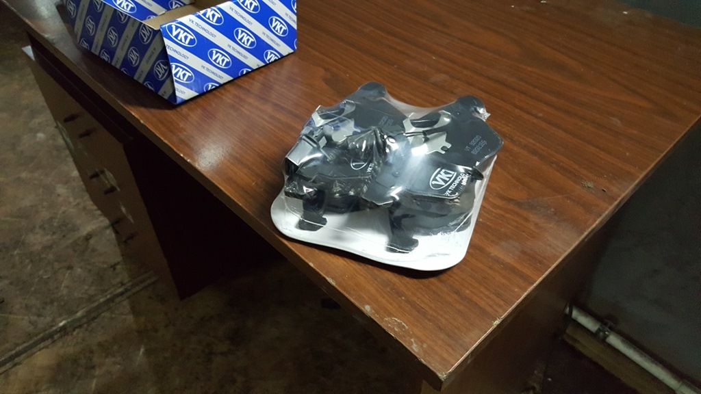

Вые…ся я не стал купил все самое дешевое. Посмотрим на сколько хватит. Брал радиатор этой фирмы, пока всё тьфу тьфу тьфу гуд)
Чем прикольнула эта фирма. Упаковано все лучше чем АТЕ, тескстар и трв и т.д.

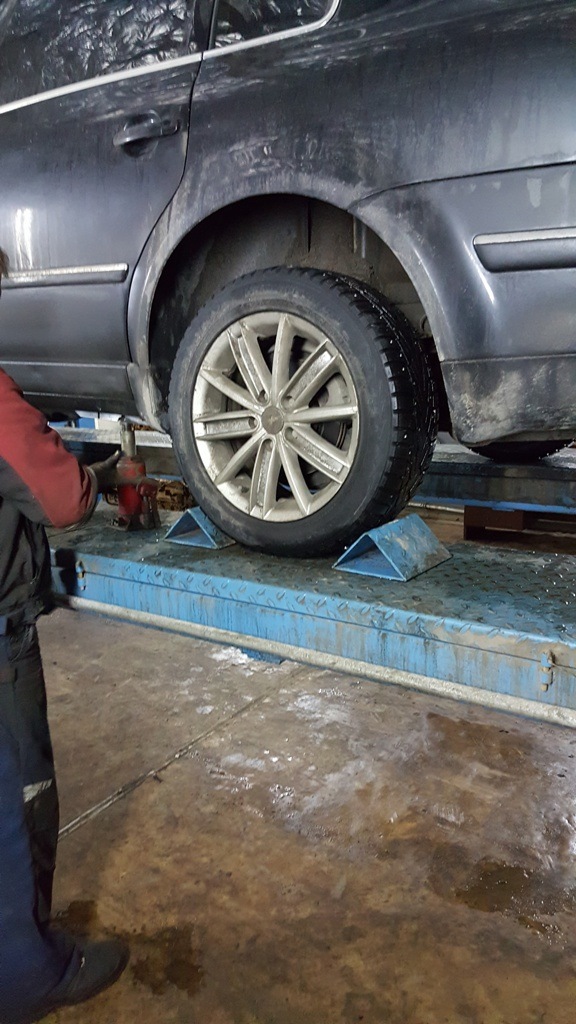

Сам менять не захотел, отдал в сервис

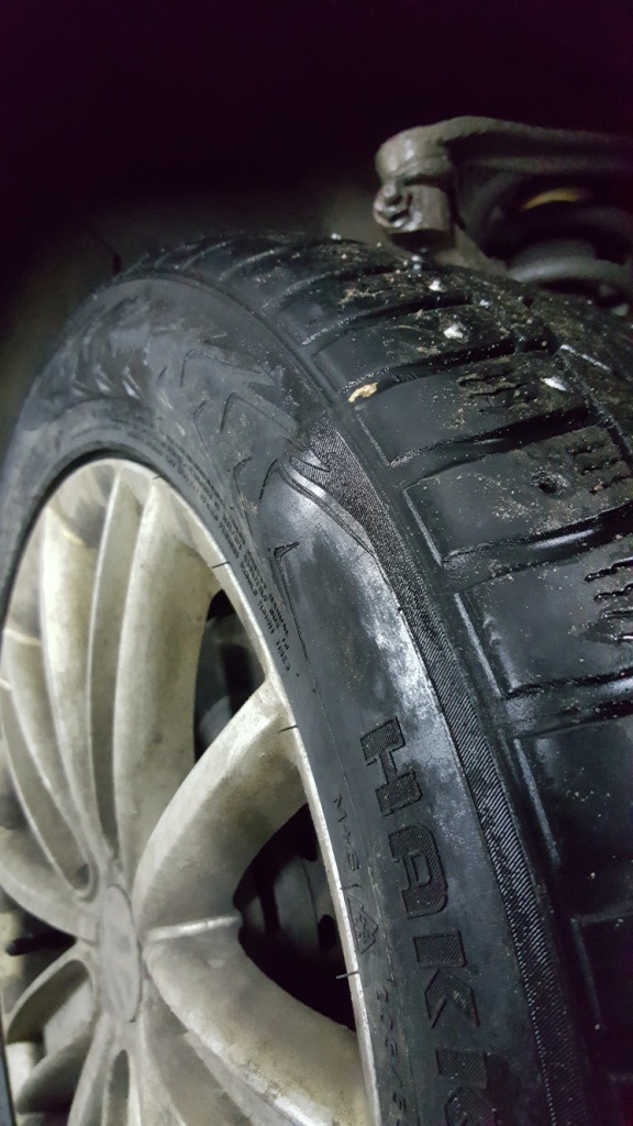

была обнаружена грыжа, теперь ясно почему руль влево-право мотало
ее решили переставить назад
Разница колодок
это все терпимо
а вот с левой стороны стерло писец…до железки
далее переставляем колёсико

По запчастям вышло шрус 1089 рублей
и колодки 1189рублей

Поршень суппорта подклинивает, перебери, ничего сложного, у меня колодки ате керамику за 40 тысяч схомячил суппорт. С одной стороны все нормально, с другой в ноль. Так бы колодки побегали ещё. У меня отчёт есть в бж.
да я знаю как пребирать, но…есть но…ег оне клинит…легко вдавился и колеса крутится без тяжести
