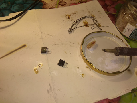

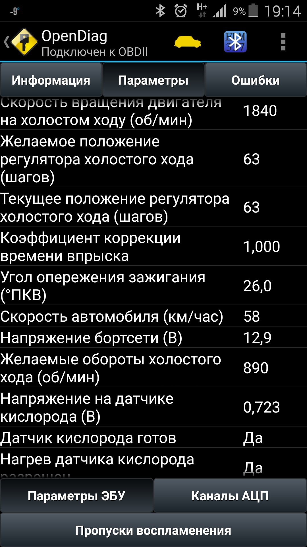

Можно сделать еще мой генератор стоит менять интегралку или это ничего не даст всегда дает заряд 12 13.6 вольт, ближний свет печка, магнитола с дальним светом одновременно отключается усилитель не хватает заряда, или покупать новый подскажите
Я так понял ты смотришь по компьютеру. Берешь мультиметр и меряешь на клеммах акб — сначала без нагрузки, потом под нагрузкой. Далее меряешь на самом генераторе также с нагрузкой и без, результаты сюда.

Ничего не понял из выше описанного, сумбур какойто. Но помочь рад.Под нагрузкой сколько на клеммах?
Всегда заряд 13.6 вольт под нагрузкой 12, именно на клеммах не мерил
