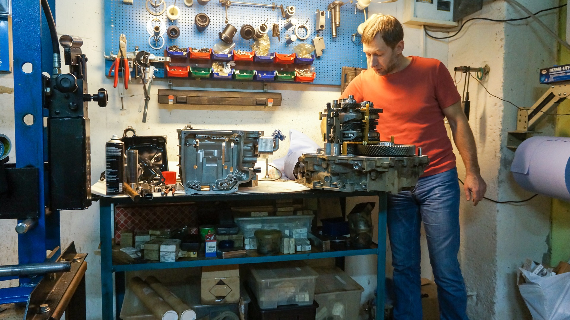

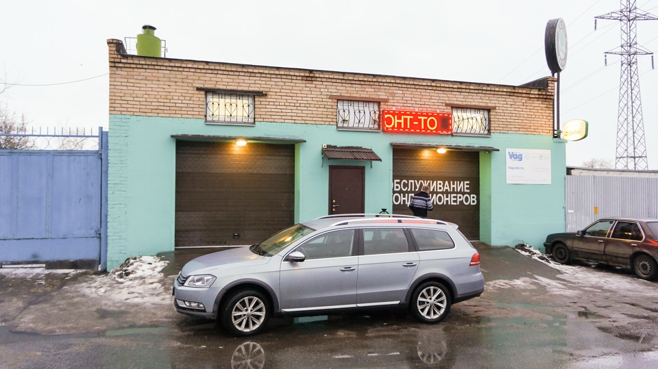

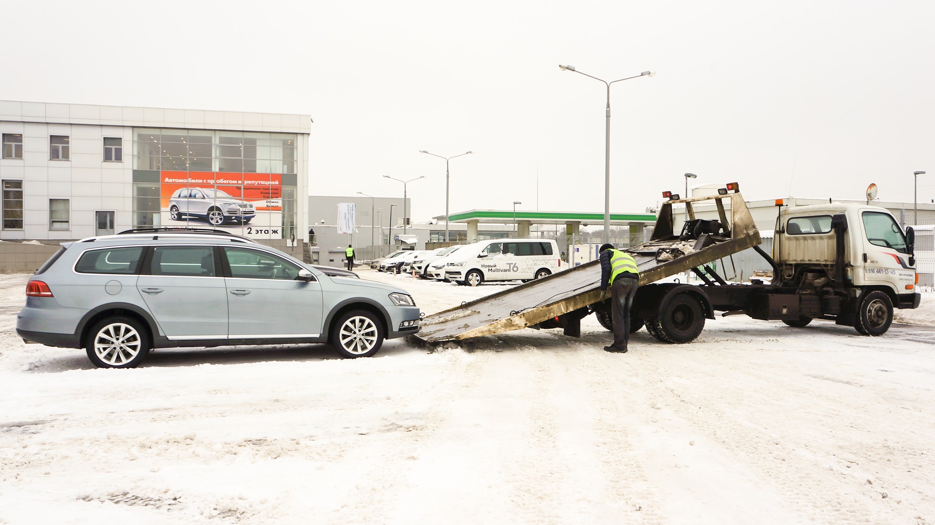

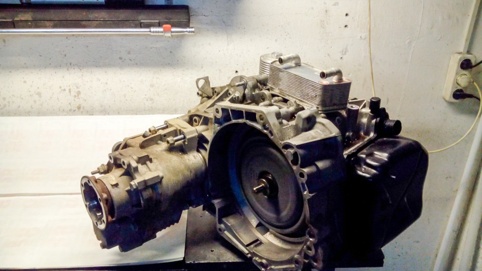

Забрав машину на эвакуаторе от дилера, я повез ее в лучший сервис по DSG коробкам, в VAG-STO к мастеру Владимиру Новожилову. На момент отгрузки машины, у них был E3L, который сделал пост о ремонте в этом сервисе.
Хочу сразу отметить, ничего из вышеперечисленного со мной не произошло, обо всех затратах меня заранее предупредили и ничего нового в смете не появилось.
Уже к моменту отгрузки им машины, я знал, что дифференциал умер, нужно коробку вскрывать, дефектовать и смотреть, что там могло еще повредится.

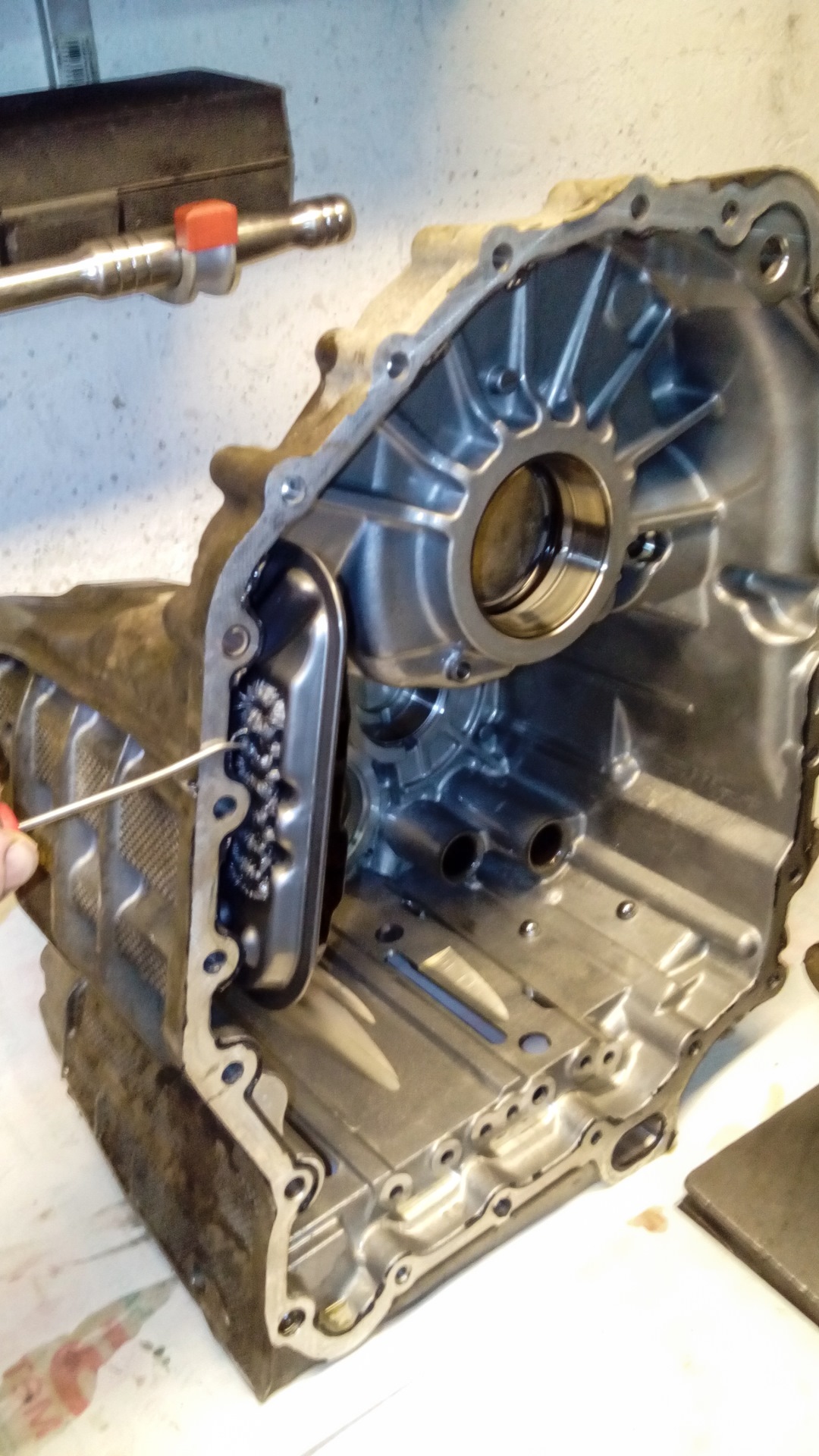

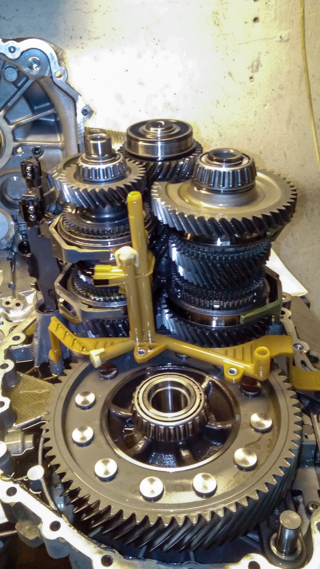

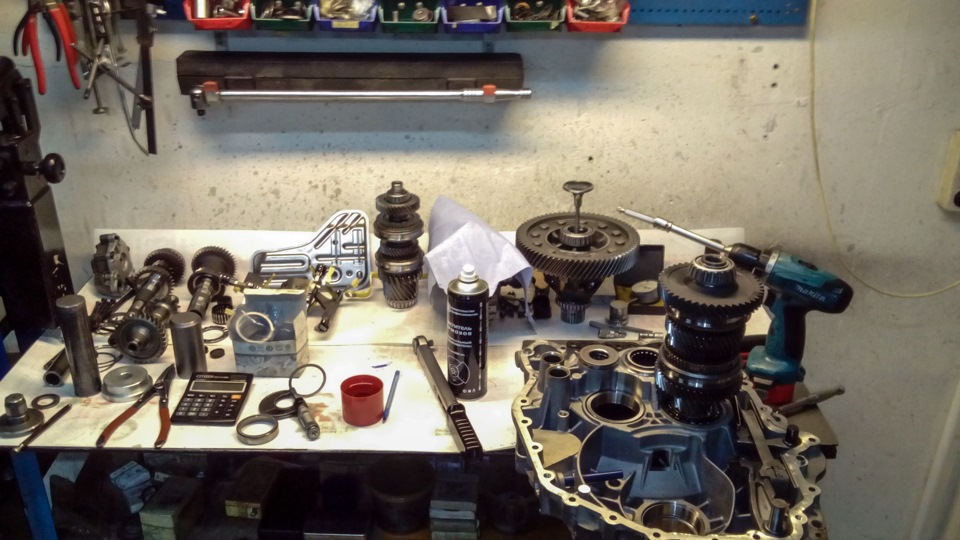

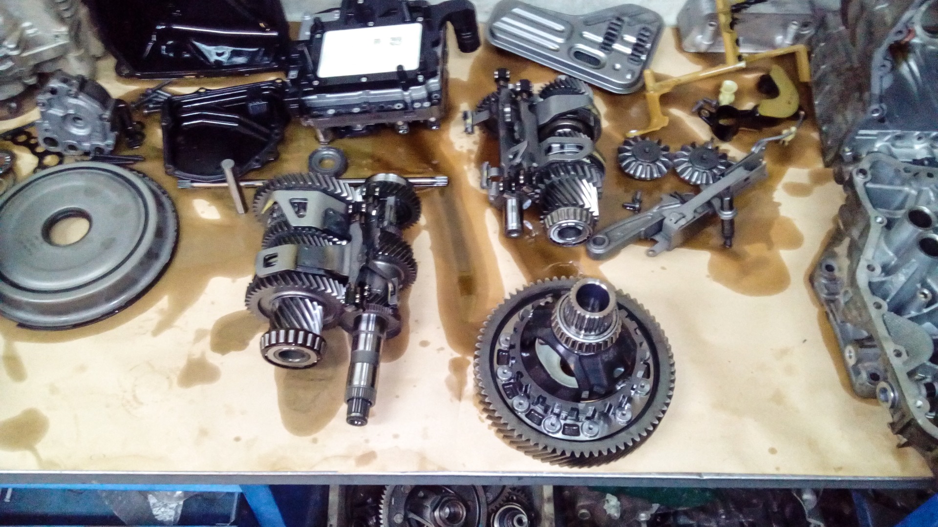

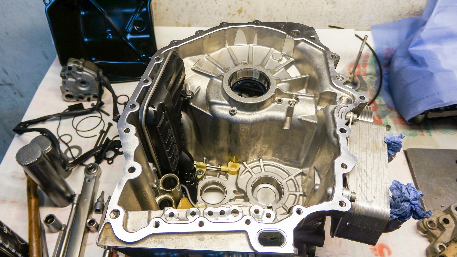

Спустя два дня мне лично Новожилов прислал огромный фотоотчет по дефектовке коробки. Здесь видно, как дифференциал по сути разорвало осью сателлитов, и стружки было не просто много, она была везде.

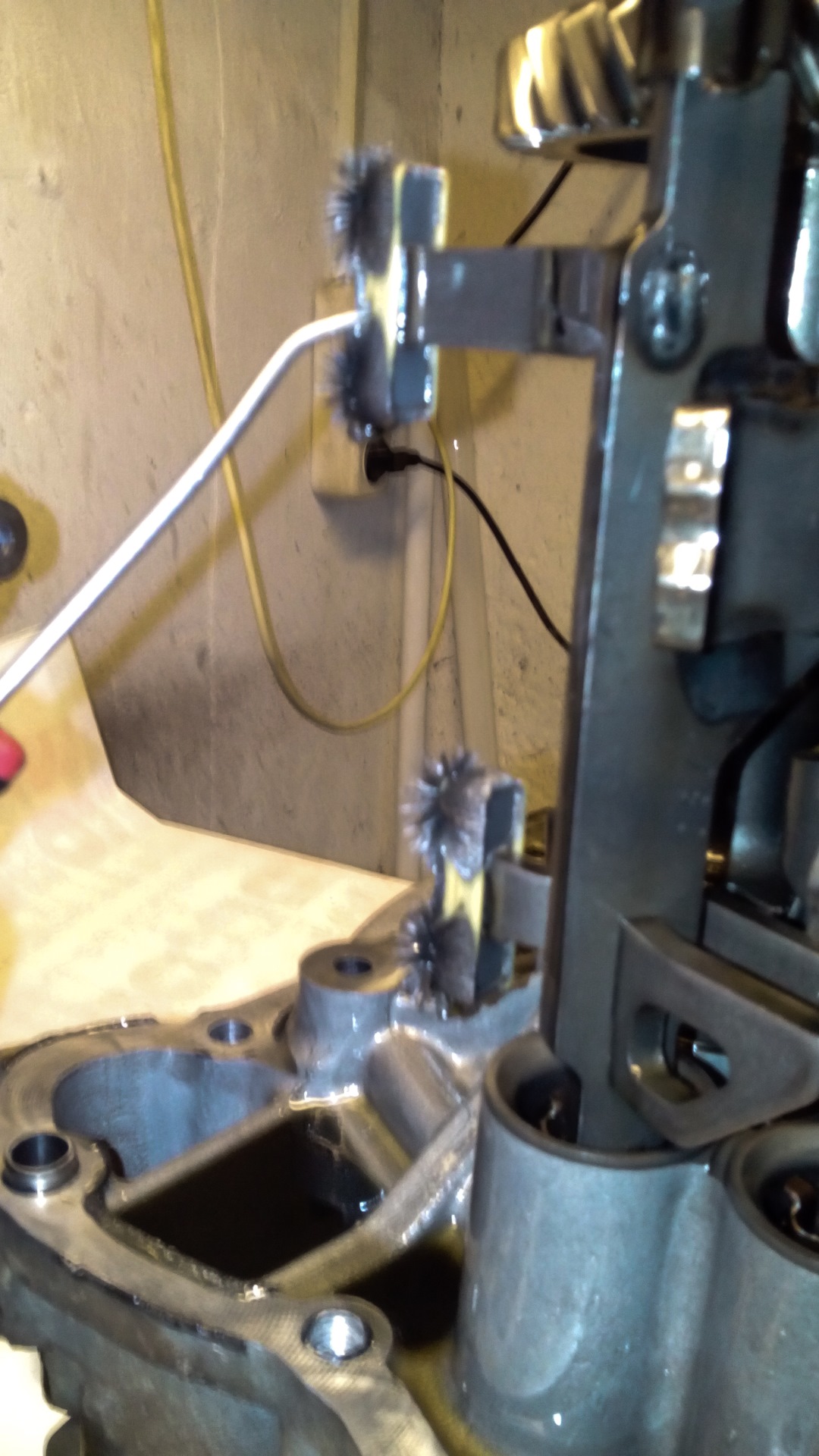

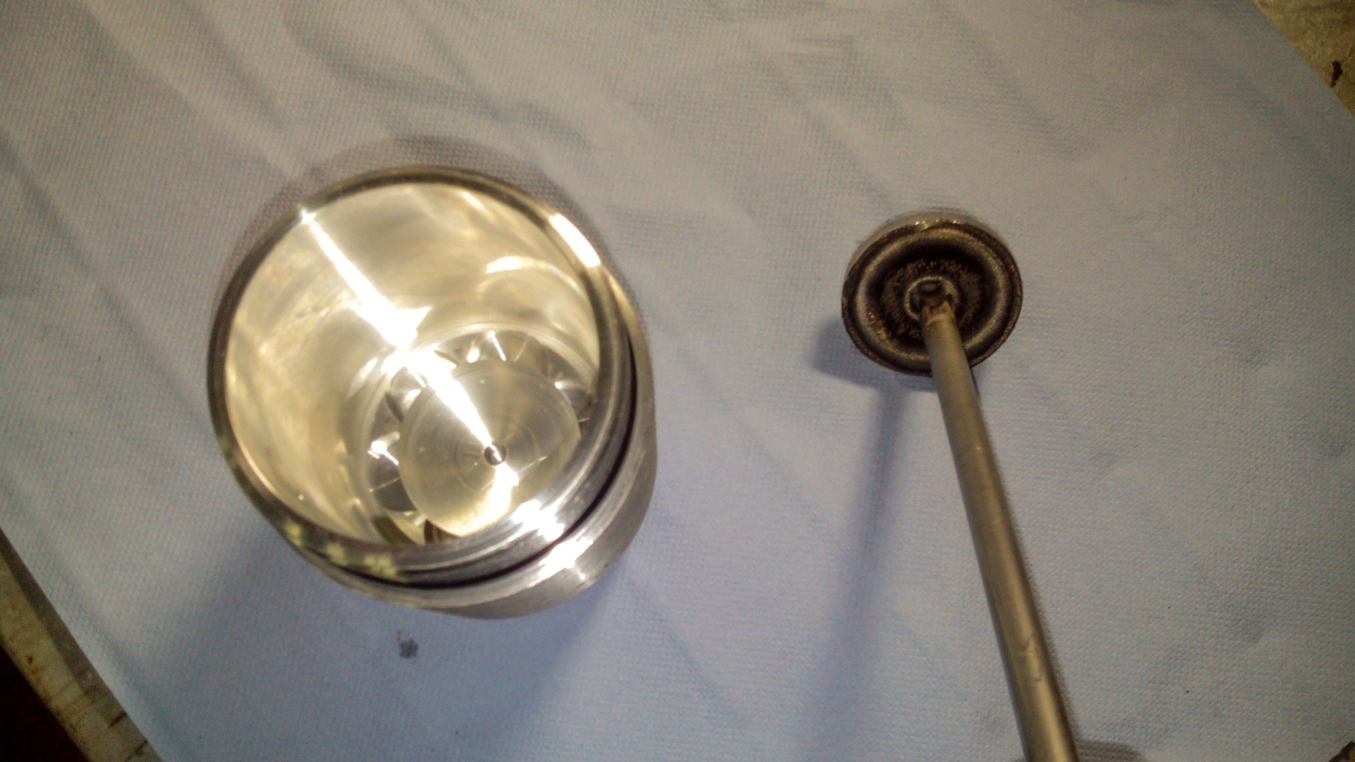

Можно сделать вывод, что Колба с магнитом DSG ничерта не работает. Она собрала на себя 1 мм слой продуктов износа сцепления, а стружку просто была не способна удержать. В то же время, мало кто знает, что количество штатных магнитов внутри коробки более 10, которые действительно собирают стружку или продукты износа, а фильтров в коробке, кроме внешнего, есть еще внутренний в 3 раза больший в размерах, с внутренними магнитами, а так же в самом мехатронике есть микро фильтры!
После того, как все было разобрано, очищено (10 балонов очистетеля тормозов и куча салфеток), Новожилов пришел к выводу, что кроме дифференциала сцепление тоже под замену, стружка его уже значительно покоробило, все валы и подшипники целы, вилка сцепления цела.

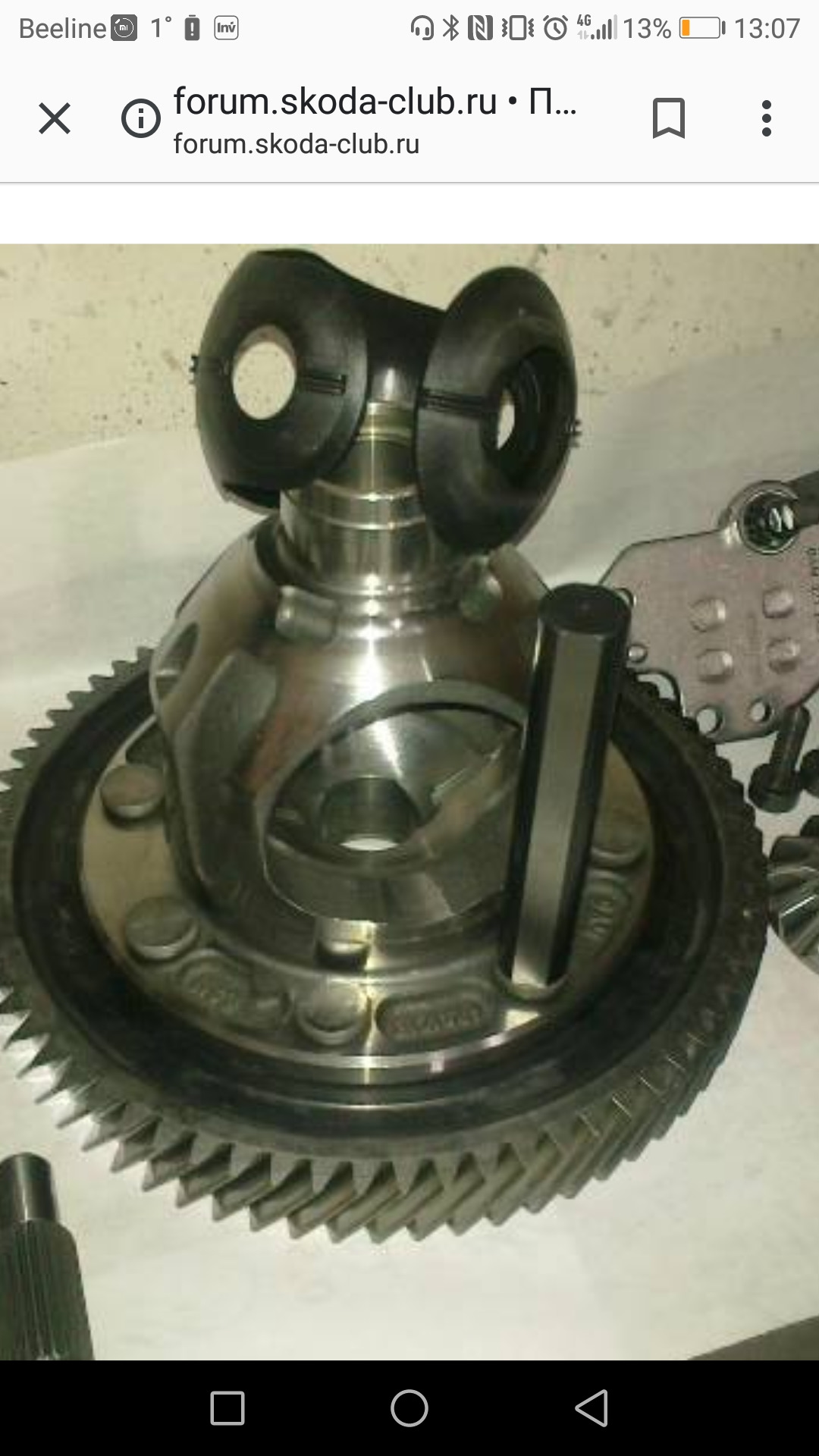

Тут надо остановиться, и объяснить, что дифференциалов у нас 4 вида, у них разное количество зубьев (68,69, 70, 71), поэтому просто найти в наличии нужный — большая проблема. А самоблоки были от 70 тысяч в наличии.

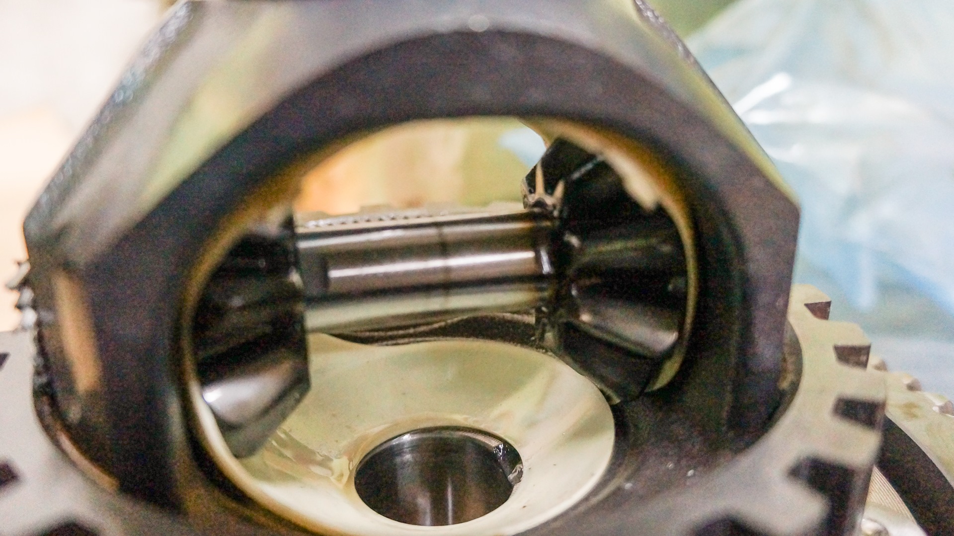

Из-за чего дифференциал разорвало? Ответ уже был на поверхности, про него Новожилов говорил в видео
Смысл такой, что у дифференциала в нашей коробке DSG DQ250 ось сателлитов имеет очень маленькие масленные канальца, между самой осью и сателлитами. Что бы вы понимали — проточка в оси составляет 1,5 мм в высоту и 3-4 мм в глубину самого сателлита. Этого хватает при обычном движении, но как только идет нагрузка (букс колес), масленная пленка быстро исчезает и сателлиты просто завариваются/закипают на оси. После чего начинают драть корпус дифференциала. Понятное дело, что после ударной нагрузки они "откисают" и начинают опять смазываться, поэтому дифференциал продолжает "работать", насколько может, попутно гоня стружку от повреждений по всему корпусу коробки.

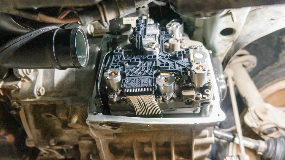

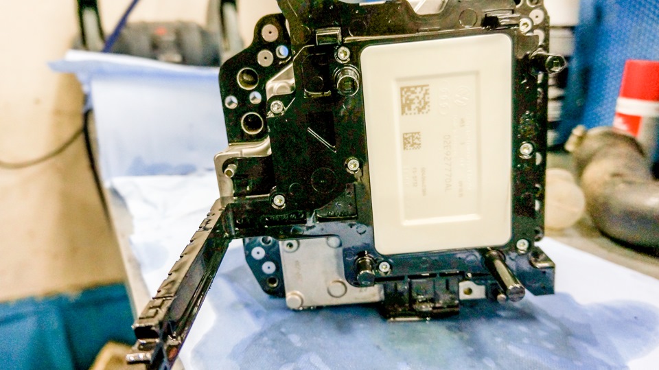

Т.к. у нас мехатроник находиться в корпусе коробки DSG, то вся стружка рано или поздно убивает гидравлическую часть мехатроника. Чаще всего это клапана N215 и N216, которые отвечают за сцепление. После того, как гидравлика повреждается, появляются те самые толчки в движении, при старте движения и прочем. Часто, вслед за выходом гидравлики, при несвоевременном обращении в сервис мрет и электронная часть мехатрона. Поэтому чаще всего, меняют весь мехатроник, хотя если бы вы сразу после первых толчков обратились в сервис — можно избежать замены целой детали, ремонтом клапанов.
По поводу вреда от лаунчей: ударная нагрузка передается почти мгновенно на валы, сцепление при лаунче за доли секунд схватывает. Все сказки, что лаунч контроль имеет счетчик в 200 стартов — брехня. И от него не умирает сцепление. А вот 1я передача у особо надутых к04 может срезать. Но обычно срезает 3ю передачу, это доказано владельцами Seat Altea Freetrack. Кстати. они частые гости этого сервиса ;)
Мехатроников на DQ250 (она же мокрая 6 ступенчатая DSG) было аж 6 типов, различались они по конечным буквенным обозначениям: 02e9277770 AD AG AE AL AM AN. Чем дальше по алфавиту буква, тем более новым и надежным он является. В начале были проблемы и с электронной частью и с гидравлической. Самая последняя, AN, является на данный момент самой безпроблемной модификацией мехатроника, что ставиться на нашу коробку. К слову, DSG6 DQ250 ставят уже почти 15 лет, с 2002 года, впервые опробывав на Golf 4 r32.

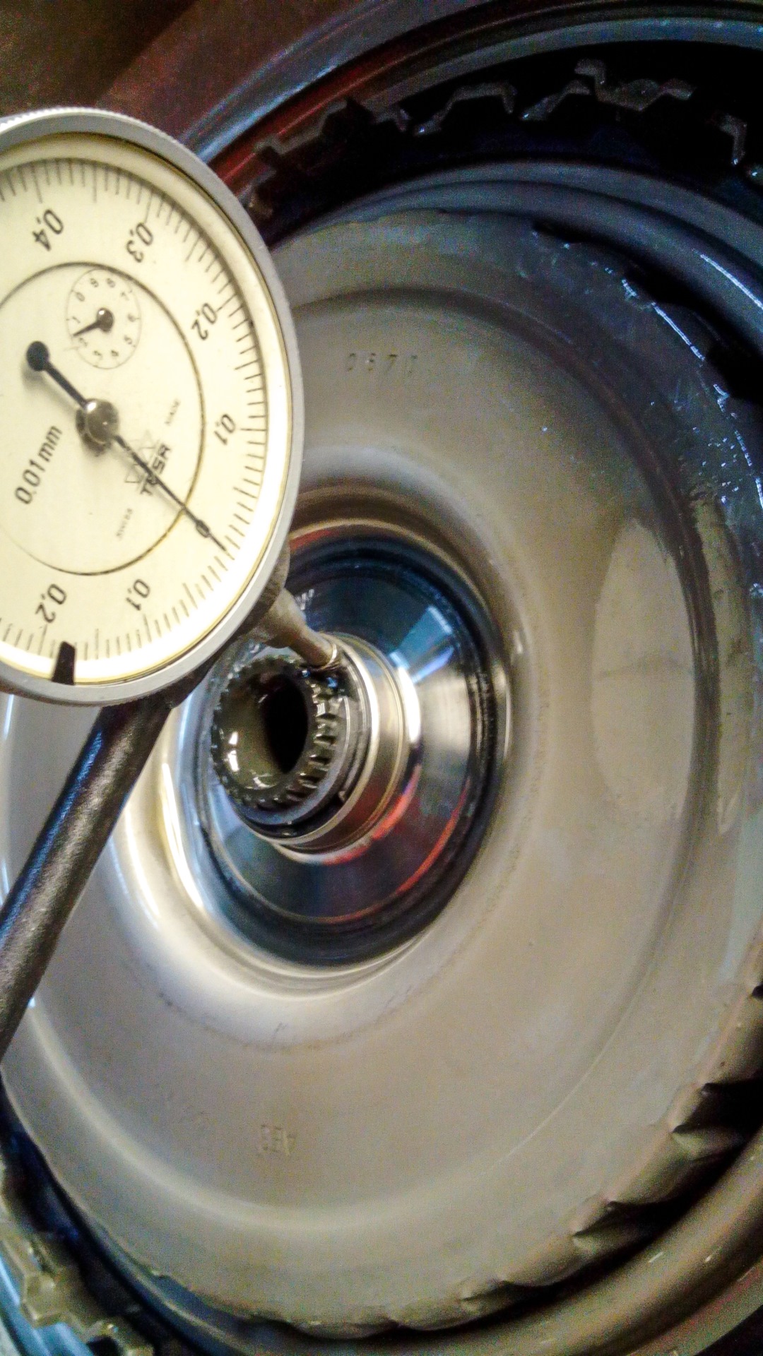

Из нового дифференциала Новожилов достал ось сателлитов и отдал на проточку. Теперь она с двух сторон плоская, и проточка составляет всю глубину сателитов, а значит никогда не закипит и не заклинет. После прихода з/ч, коробку собирали в обратном порядке.
Весь процесс ремонта с коробки меня сопровождали подробнейшие фотоотчеты на почту, с выставлением зазоров на валах.
После того, как мне собрали коробку, выяснилось под нагрузкой, что мехатроник, прошедший 3 тысячи км тоже мертв. ошибка по клапанам N215 и 216 была статической (не обнулялась).
Написав kuzadenis, он предложил взять мехатроник последней ревизии 02e9277770AN c пробегом 11 тысяч км, живой. Но он все-равно махнет все проблемные клапана, так сказать, сделает ревизию. Сразу зальет прошивку именно под мою машину. Спустя пол года выяснилось, что Денис залил мне кривую прошивку, а Amet-Revo заменил на нормальную.
Я приезжал на разные этапы в сервис, лично убедиться в качестве работ. Что меня, несомненно, радовало. Скрупулезность, с которой Владимир сначало разбирал, чистил, дефектовал — меня сильно впечатлила.

2) Можете так же сделать проточку оси сателлитов, сама проточка будет стоить 1000 рублей, а вот снять поставить коробку и разобрать/собрать стоит уже 20 тысяч. Зато это дешевле, чем новый дифференциал и мехатроник!

Дифф на первых дсг прочный. Но угадать можно все. Посмотреть на ось сателлитов можно через сливное отверстие эндоскопом

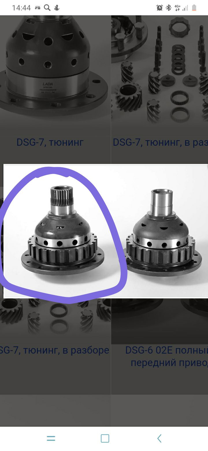

Сто раз уже перечитывал) Ух и ремонтик. Всё тоже мысль о дифе не покидает. Есть контора лада спешал трансмишен. Звонил им спрашивал… Вроде есть дифы с винтовой блокировкой для наших коробок 02е… Но ценник не малый((( Говорят как перожки мол продаем(
Ценник в три раза меньше, чем квайф или вейфтрак. И на основании моего разорванного диффа они сделали этот самоблок, я его отправлял им для замеров

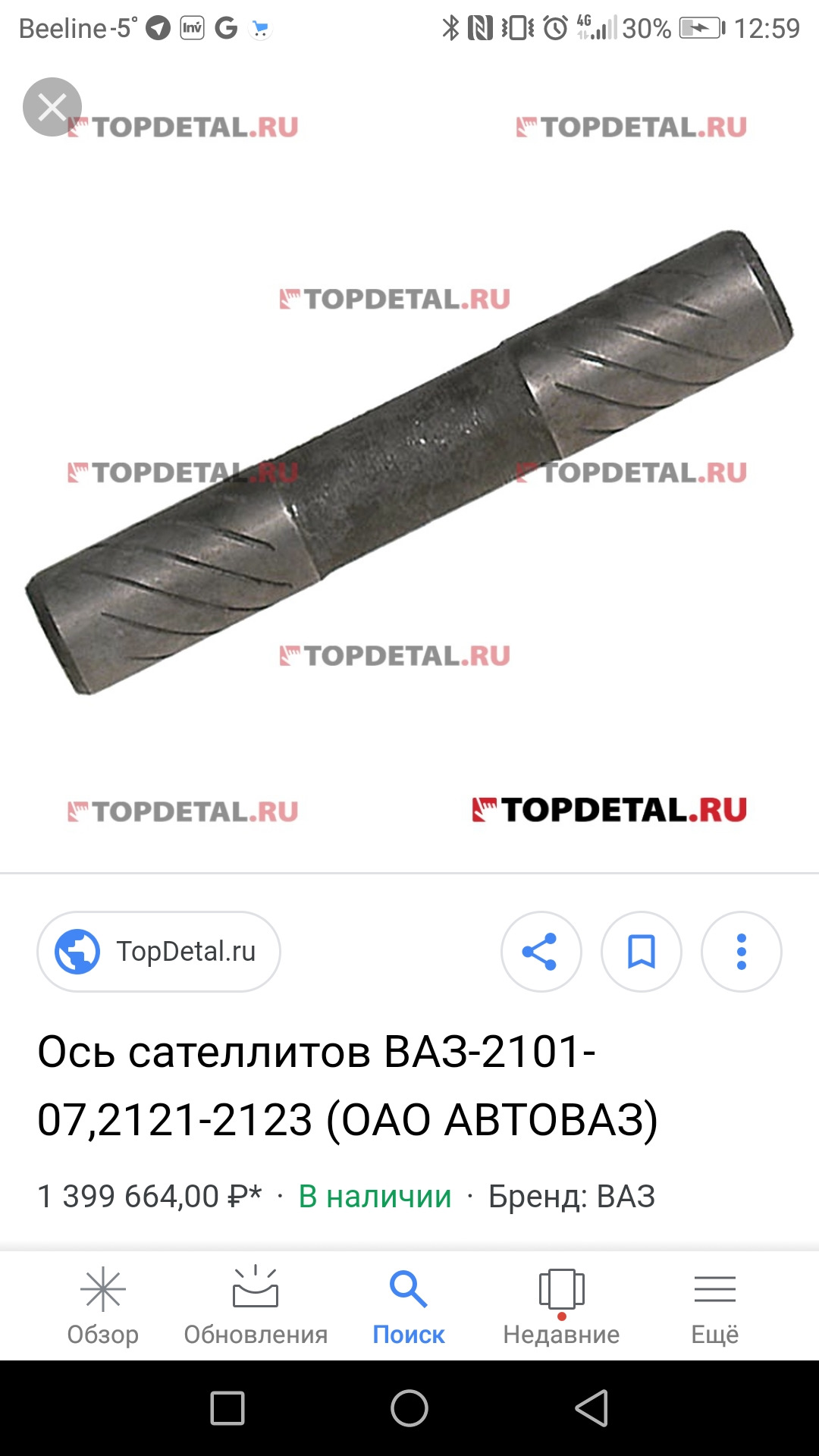

Статья отличная! Всем владельцем дсг на заметку(сухая дсг7 тоде этим страдает: у неё выпадает ось и трёт корпус коробки) Надо сразу делать комплекс, по устранению проблем! Обидно конечно, что эти знания обходятся дорого.
Подскажи, есть ли фото проточенной оси?
Сколтко прошёл после замены?
Да просто сняли с оси по 3 мм)) а прошёл уже считай 75 000км
Т. Е. Одна ровная проточка шириной в 3мм?

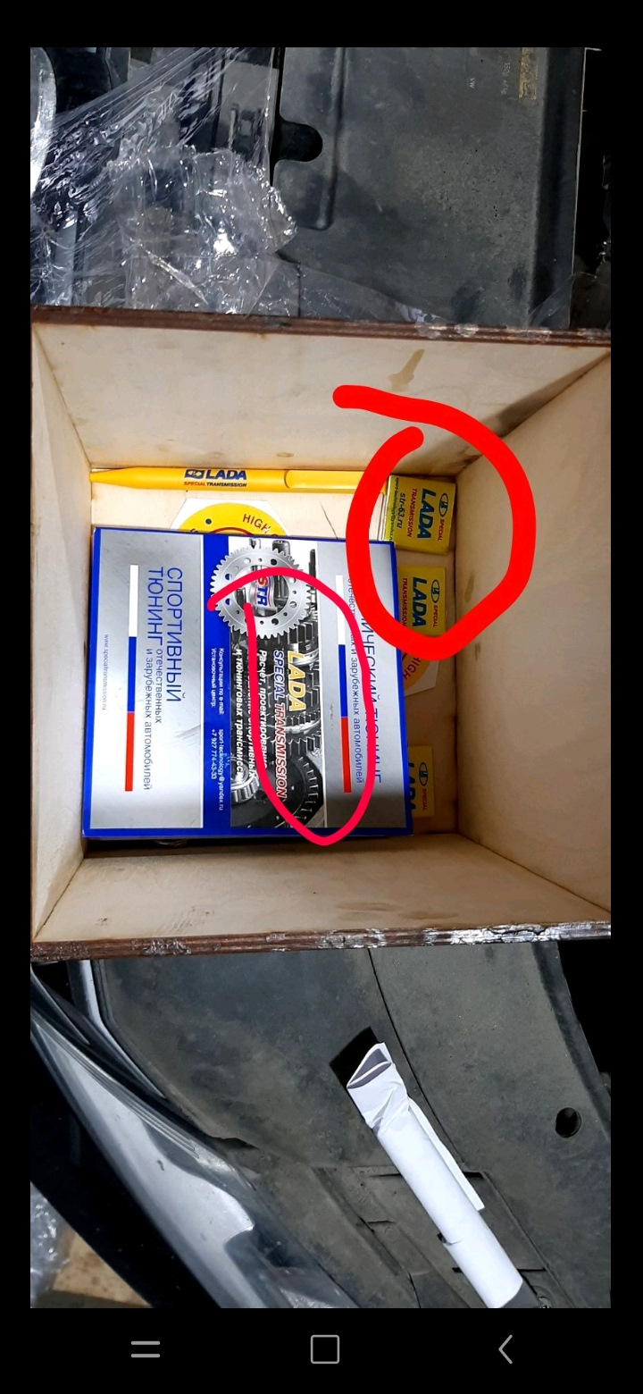

Просто даже на жигулях они есть(
С двух сторон)

Вот так у жигулей
Новожилов разные проточки делал, с двух сторон снять оказалось удачнее и дешевле)
А зачем тогда полный привод, если им нельзя пользоваться?!
Ну после доработки (проточки оси), я полным приводом пользуюсь на всю катушку, и в зимних ралли; спринтах и оффроад, везде держит)
Но с завода делают так, что бы сразу ломалась коробка
Не бюджетно выходит эта дороботка. Аллтрак очень нравится, но так понимаю проблем с надежностью у него более чем
Ну так, коробку и все) достать ось и проточить с разборкой коробки — 35 ₽ и все, больше ахиллесовех пят нет. 4й халдекс надёжен

Эх, знал бы я в 2013м году что нельзя буксовать… Сейчас за 150к проще коробки целиком менять, а не чинить.

Если камера покажет стружку, то как ее убирать? Все-таки разбирать все и чистить?
Да! Как?
