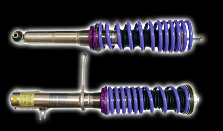

ООО, фоточки китайских винтов появились!
Это у чему было сказано, есть личный опыт эксплуатации?
нету. Просто я почти за ту же цену нашёл некитайские, да и имхо винты и комфорт понятия несовместимые.

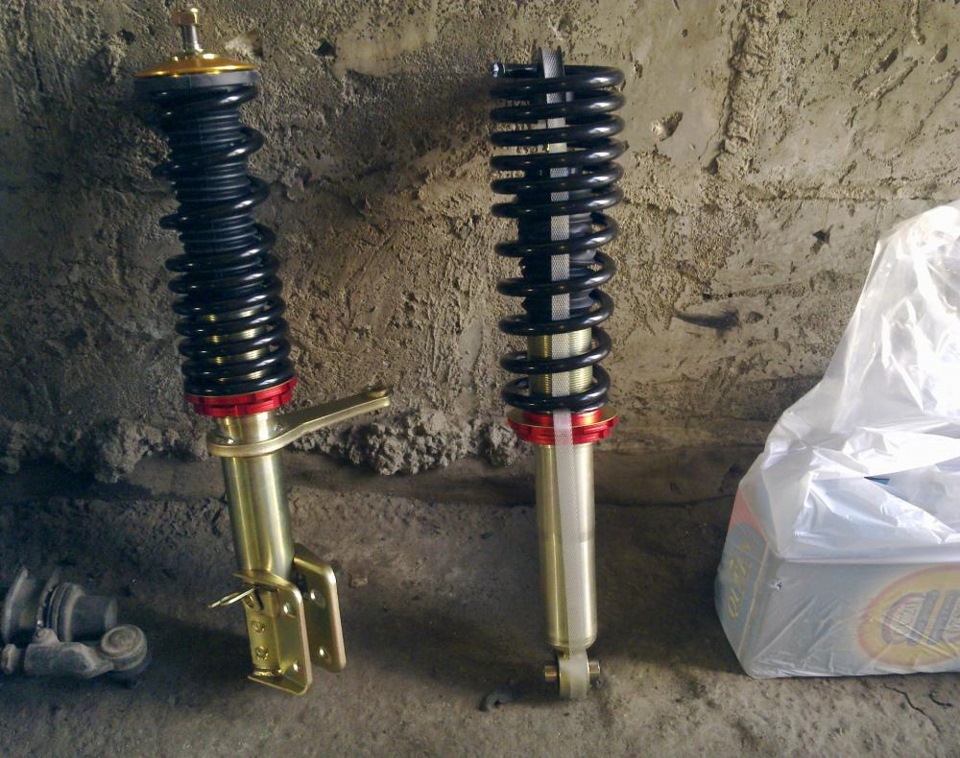

GT PRO интересный вариант, особенно винты, но по фотографиям как-то совсем не внушают доверия, это меня очень отпугивает, могу ошибаться конечно. По поводу SS20 уже кучу раз заходил на их сайт и думал, но так ничего и не надумал.
Вообще еще с времен вождения самары меня очень привлекала винтовая подвеска от про-спорт, но с каждым годом все больше людей говорят, что это тупо китай. А вот подлинности фотографий с тех пор определить не удается. Но именно по виду такая подвеска меня привлекает. Пружины не тупо разновитковой намотки, но и диаметры витков разные, по идее это и есть идеал.
В последнее время появляются другие, не столь оптимистичные фото этой подвески, но вроде как надежда еще есть. К примеру тут. Интересовался я о ней и на драйве тут, но потрогать то все-таки негде. Сами проспортовцы отказываются предоставлять реальные фото, спрашивал как-то. Вот такие пироги.
