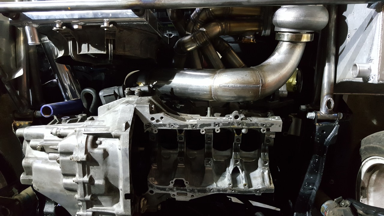

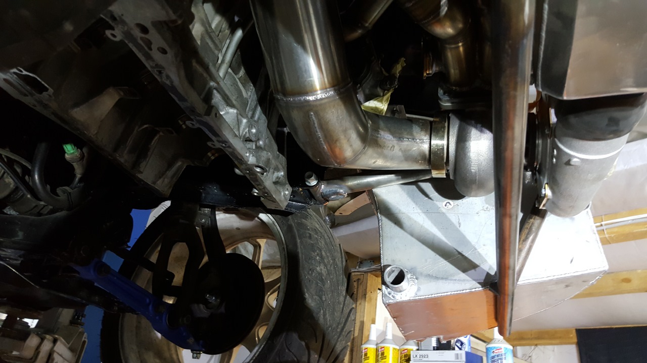

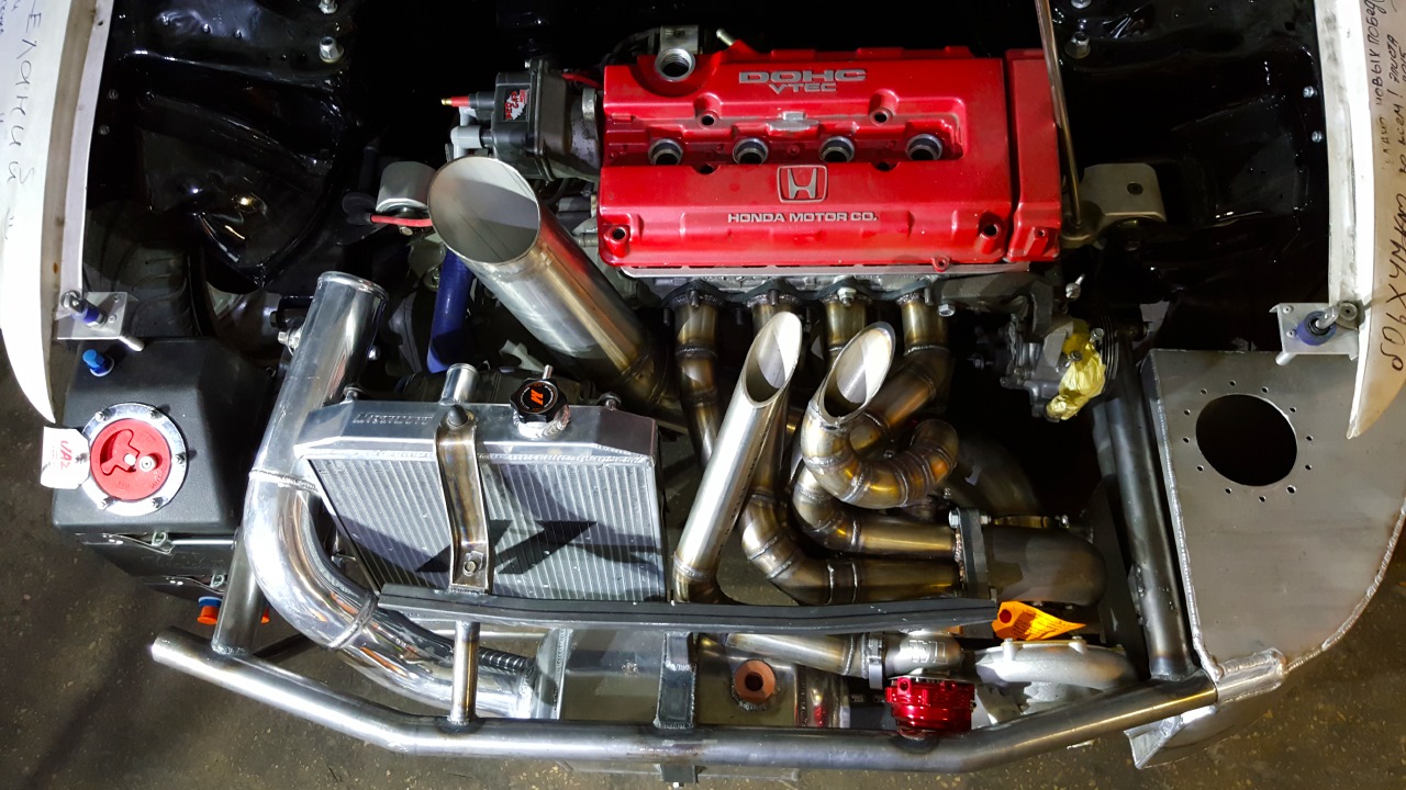

Даунпайп вышел таким. Выход с турбины 76мм, далее в гибе идет расширение до 102мм. Выпуск достаточно длинный, что очень хорошо. Две фото ниже — это вид снизу.

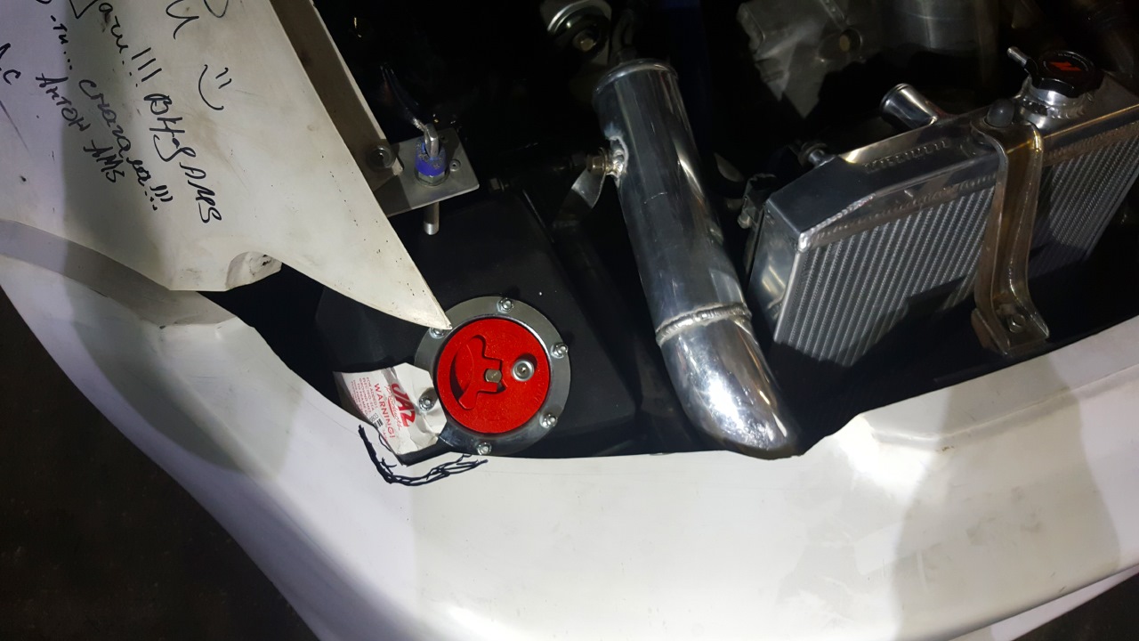

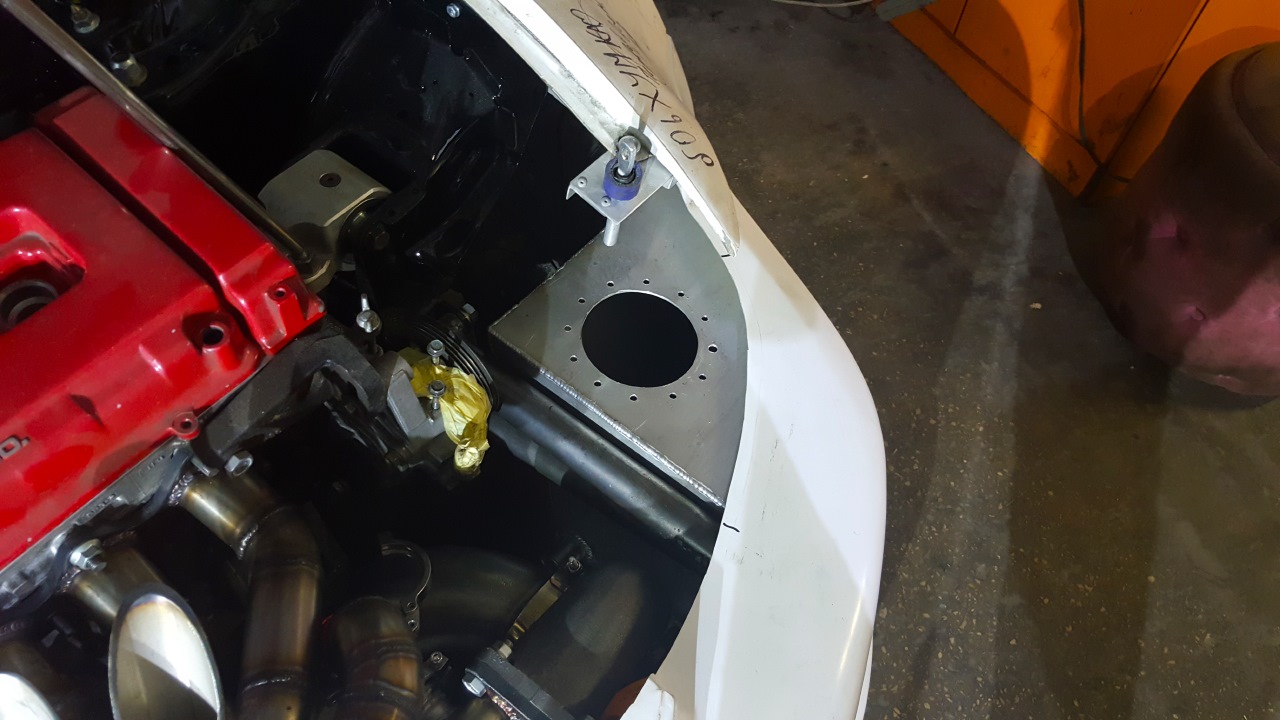

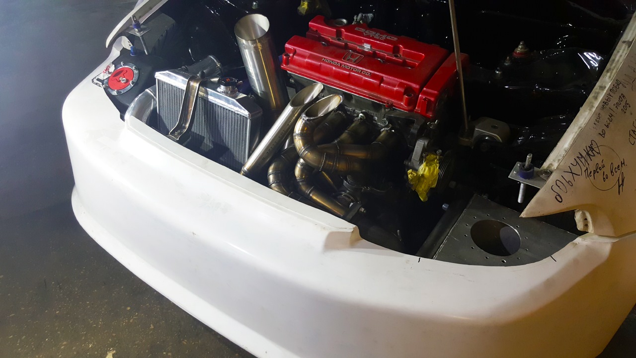

Морда без бампера выглядит очень зло. Новый десятилитровый топливный бак на месте.

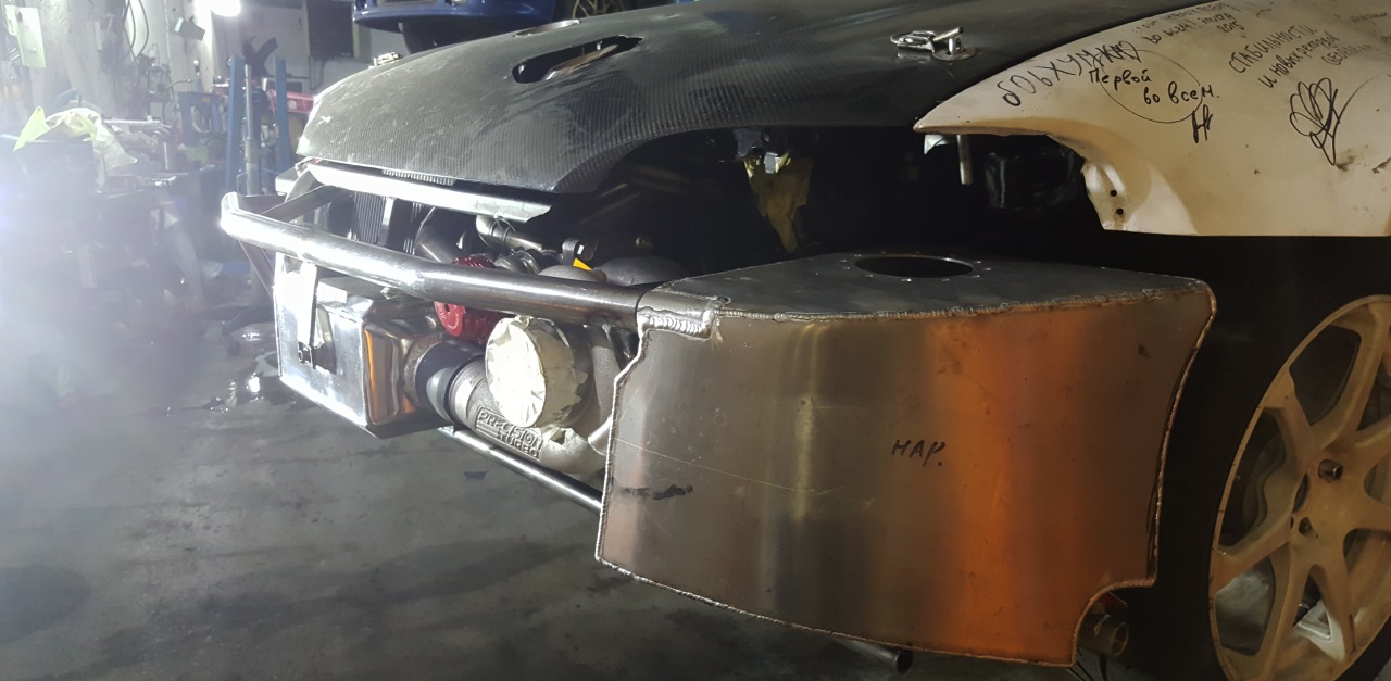

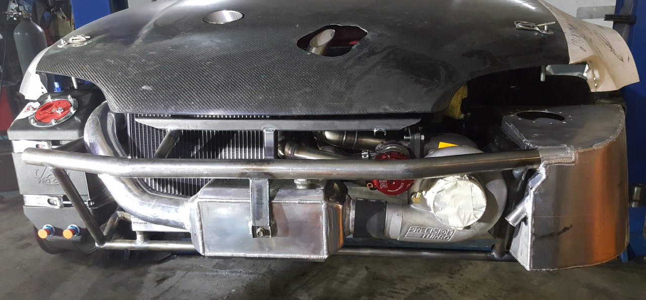

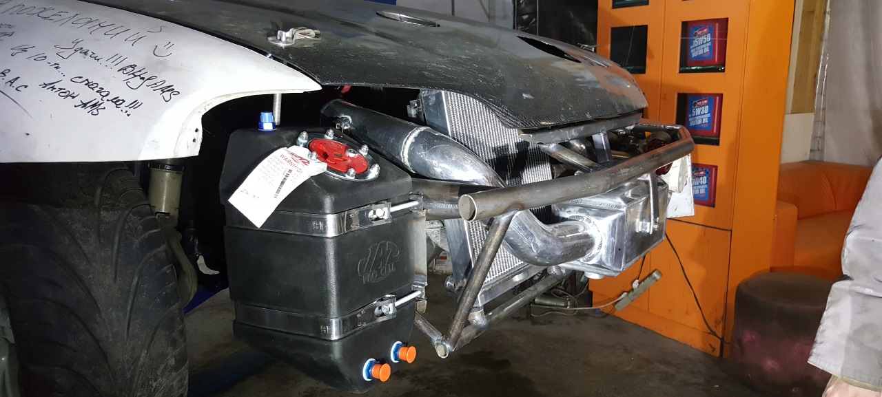

Бак под воду-лед вышел большим. Мы использовали максимум пространства в нише бампера.
Справа на фотографии виден сливной кран. Не стали заморачиваться — купили большой.

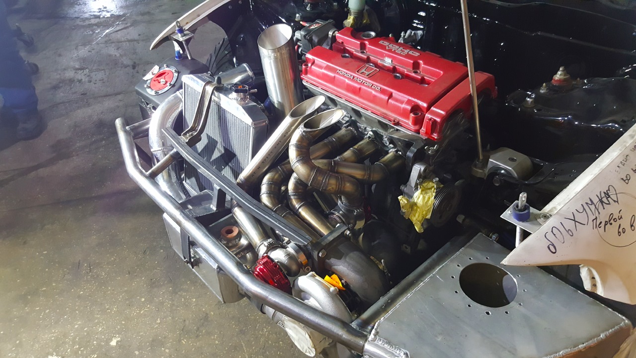

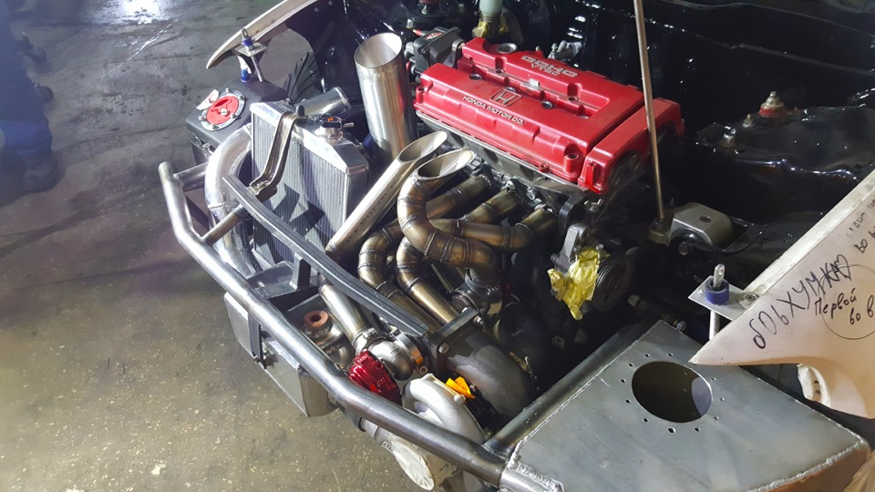

Дальше идут две фотографии передающие общий вид. Получилось все очень плотно. Хотя, казалось бы, места было полно.
Такой вид с накинутым бампером.
Залив холодной воды очень удобен.
Залив в бензобак чуть менее удобен, из-за то что сдвинули бак максимально вперед. Перестраховались под 26-ые колеса.

А топливный бак омологирован?
да

а где на соревах берут лед?
из гостиниц привозят :)))

правильно, весь вес на передние колеса)) даже больше в передний бампер…
а как с развесовкой левая\правая сторона? бак с водичкой явно больше…
Весов нету, так что, пока что, хз :(
я бы взвесил… жопу на твердую опору, опору как можно дальше от переда, а под передние колеса весы…

Почему сварные швы такие черные? сваршик не знает про существование газовых линз?
Делаем для надежности, а не для красоты :) Красота не всегда надежна ;)
не красивые самолеты не летают (с) шутка. ваша тачка очень красива.
NetProsto
Дело не в красоте, цветной шов гарантирует что сварочная ванны не была перегрета и надежно защищена средой аргона, как следствие нет выгорания легирующих составляющих материала, что означает как сохранение прочностных характеристик, так и стойкость к коррозии в агрессивной среде. У вас на фото все швы перегретые и не вооруженным глазом виден не провар судя по большому валику. Более того боюсь предположить что поддува аргона внутрь трубы при сварке так же не осуществлялось…
maadman
подозреваю он просто не заморачивается. делает чтобы наверняка был провар. сжигает. это да. может и без поддува в трубу.
Просто не заморачивается? ))) Аргонодуговая сварка априори замороченное дело… подогнать, снять фаску, обезжирить, организовать поддув аргона для защиты корня шва, проварить!Если не заморачиваться то тогда кемпи нужно варить или электродом))) результат тот же и еще быстрее)
я думаю ты перегибаешь. ТИГ шов, даже не идеальный, несравненно выше по качеству чем миг, мма. Для задач этого турбоколлектора я считаю все на достаточном уровне. Просто сварщик не задрот)
Конечно перегибаю) это так… для эмоционального окраса. ) Может это перфекционизм, но я считаю что не достаточный уровень. Проект впечатляющий по меркам Роисии, и он достоин качественного исполнения. По работе часто приходиться видеть подобные швы на турбо коллекторах… и не с проста они у меня оказываются, приходиться подваривать лопнутые швы, а то и вовсе переделывать(
в драге один коллектор может пережить 10 моторов )))))
