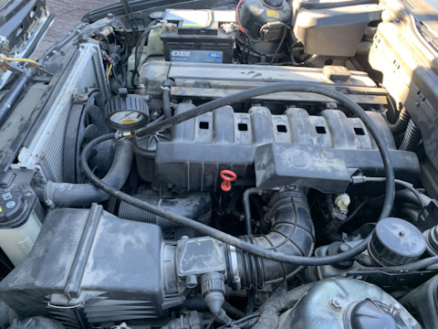

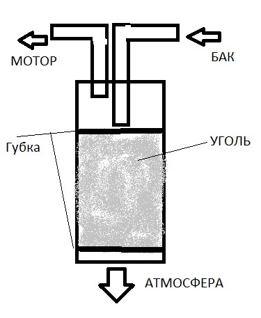

Вся система состоит из:
1 Бака
2 Расширительного бачка
3 Самого адсорбера.
4 Электро магнитного клапана.
Работает так:
пары из бака под действием избыточного давления по трубкам попадают в расширительный бачок (в 34 стоит в заднем правом крыле), затем по трубке под днищем идут к адсорберу (как правило стоит под капотом, в 34 слева у фары, в 39 сам адсорбер стоит вроде тамже в крыле с сзади), там пары проходят через активированный уголь и оседают на нем, а "давление" и то, что не осело, выходит в атмосферу, так же если в баке создается разряжение по этой трубке оно компенсируется в обратную сторону.
От адсорбера идет вторая трубка к впускному коллектору мотора, на трубке стоит электромагнитный клапан. В выключенном состоянии он открыт в сторону адсорбера. Када мотор работает и под нагрузкой(не ХХ), клапан открывается короткими импульсами и за счет разряжения создаваемого мотором адсорбер продувается, и все пары бенза уходят в мотор, при этом мозги корректируют смесь.
КАТЕГОРИЧЕСКИ НЕЛЬЗЯ СОЕДИНЯТЬ ШЛАНГ ОТ МОТОРА И ШЛАНГ ОТ БАКА НА ПРЯМУЮ это приведет к тому, что разряжением мотора схлопнет бак, потом бенз может пойти напрямую в мотор со всеми вытекающими… Если очень есть большое желание избавиться от этого бочонка, то надо шланг к мотору просто заглушить, не убирая при этом клапан т.к. если его отключить то мозги высветят ошибку и перейдут в аварийный режим. а на шланг от бака одеть бензофильтр от карбового таза, чтоб грязь в бак не попала.

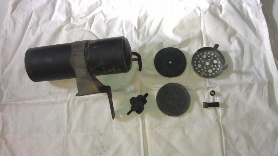

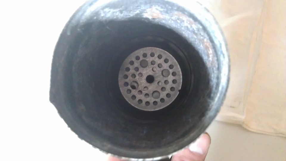

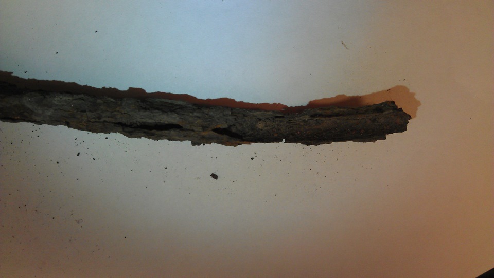

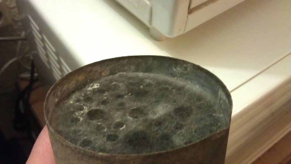

Адсорбер по факту просто банка с углем, а свойства угля можно восстановить путем температурного воздействия.
Вся эта банка весьма легко разбирается.

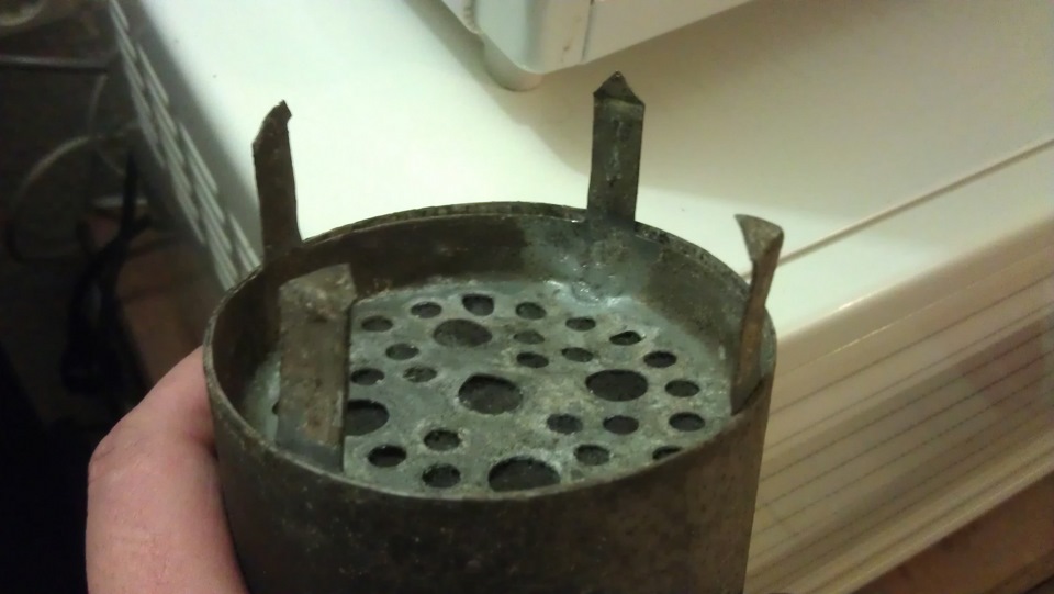

Для начала очень аккуратно отсоединяем шланги от адсорбера, они замечательно отламываются! откручиваем две гайки на 10, и он у нас в руках.
Сразу не треся в разные стороны переносим его в место "над газеткой". И переворачиваем. Видим металлические усы, под ними губка.
Отгибаем усы и высыпаем губку в помойку=) все это произошло очень быстро поэтому сфоткать не успел.
затем край банки проходим немного наждачкой и слегонца пшикаем ВД40.
Стукаме легонько молоточком по краию и Тянем поочередно за усы пассатижами вверх. И крышка оказывается у нас в руках. она там не чем не закреплена кроме трения и окислов.

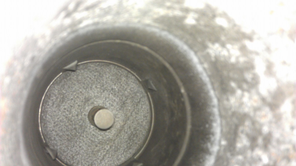

Под крышкой лежит синтепоновая губка,
ее удаляем и видим УГОЛЬ
Высыпаем уголь в сохранное место, я высыпал в противень
Пихаем руку в банку и стягиваем сеточку с центральной трубки, потом на трубке останется еще резиночка от сетки ее тоже нужно снять, ну и еще одна губка из синтепона.
Вот мы разобрали адсорбер, тут я еще положил рядом клапан.

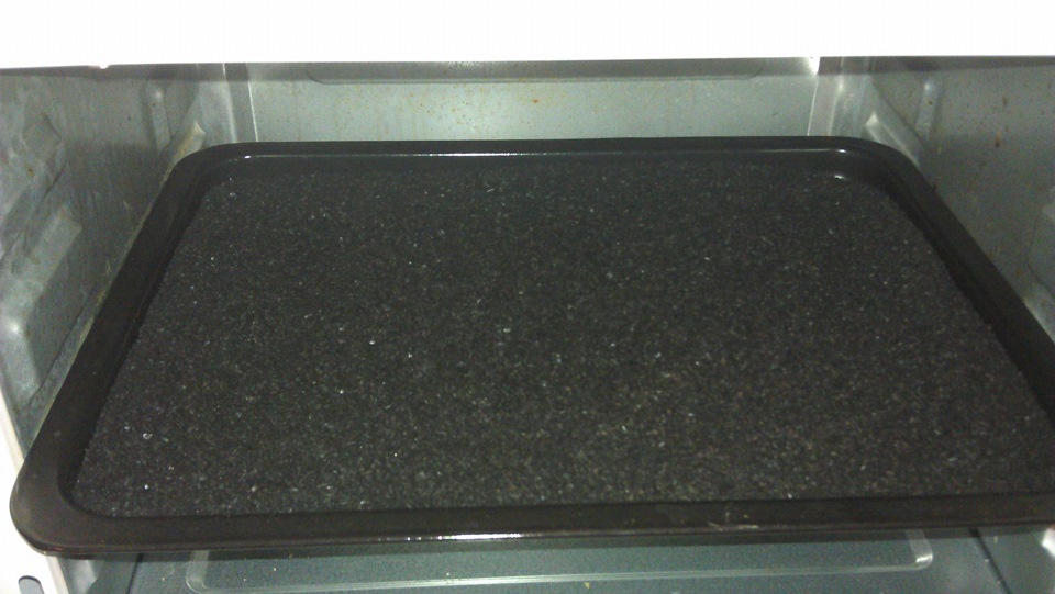

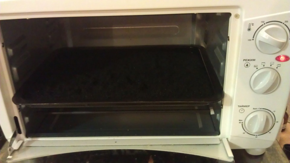

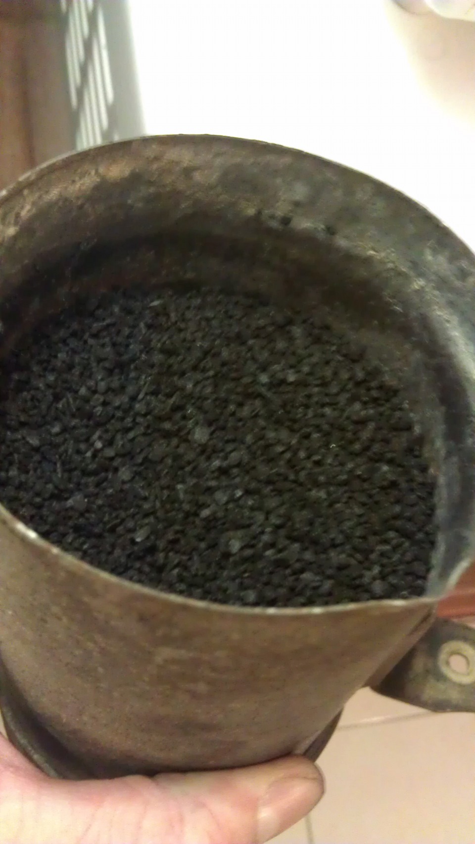

Далее операция с углем. Уголь востанавливается путем воздействия на него высокой температуры в идеале 700С, но при этом он может превратиться в пыль=))) вобщем самое эффективное это нагретьего в свовороде или в духовке.
Сразу предупреждаю, операция ОЧЕНЬ дымновонючая! В целом мои домашние относятся спокойно к моим манипуляциям и давно привыкли к движкам в ванной и разбросанным по всему дому запчастям, но тут даже я пожалел что не вытащил печку на улицу, уголь из аквариумного фильтра так не воняет.
Еще момент, еще из аквариумистики запомнил, уголь не стоит резко нагревать, он полопается и будет много пыли.
Также я отказался от сковородки, т.к. в этом случае нужно стоять и мешать его всевремя, что тоже пыльно да еще воняет.
Вобщем в печку( хорошо что хоть додумался пихать в минидуховку). и на минимальную температуру.
На этой печке это 100С. ну и так его держим примерно час. он начнет дымиться и вонять, гороче все что в нем осело начнет выгорать.
Затем повышаем температуру до 300С и держим его до тех пор пока не перестанет вонять. у меня он перестал вонять примерно через 3 часа. при этом надо его перемешивать периодически (раз в полчаса). Не рекомендую для перемешивания использовать лопатки для тефлоновых сковородок — они плавятся. Ну и как перестал вонять оставляем его в духовке до полного остывания. Если вытащить его на улицу он влаги наберет в себя.
В это время "выбиваем" синтепоновые губки и промываем сетку. Собираем.
Губка, затем в сетку вставляем резинку, на нее можно капнуть момента, чтоб сетка не свалилась случайно. и патом сетку одеваем, на центральную трубку, почти до упора. Должна одеваться с натягом. Если свободно болтается нужно чтото придумать чтоб не слетала.
Засыпаем уголь. и ставим вторую губку, пихать ее до угля не стоит, просто запихать по края, а потом ее проталкнет крышка. ну и делаем новую губку в замен рассыпавшейся, я взял аквариумный синтепон, загибаем усы и АДСОРБЕР ГОТОВ!
Второй вариант оживить адсорбер — забить вот этот номер 16 13 1 180 463 в экзисте, и за 60ЭВРО получить через недельку новый.

у тебя на картинке (вторая сверху) трубка от бака и трубка к мотору — находятся НАД уровнем угля. В реальности — разве так? Вероятно — трубка от бака — ВХОДИТ в толщу угля?
Иначе — при работе клапана — будет постоянно создаваться небольшое разряжение в баке?
А вообще — разбираюсь я с трубкой которая соединяется с атмосферой. На моей машине — на этой трубке — через тройник — установлен клапан и трубка в атмосферу. Назначение этого клапана — не понимаю. Вот читаю у кого что есть…
Спасибо.
трубка с бака входит в уголь, но может на 0.5-1см, не более и то именно той сеткой, тоесть основной "забор" воздуха идет над углем. Уголь чистит воздух от паров, так чтобы эти пары не попадали в атмосферу, а не воздух в двиг. Если сделать забор воздуха в двиг из толщи угля то угольная пыль будет попадать во впуск со всеми вытекающими. Данная схема разряжения в баке не создаст, т.к. сопротивление прохода воздуха через уголь из атмосферы ничтожно(если уголь в порядке).
Про твой клапан не совсем понял, сфоткай или нарисуй… предположу что у тебя стоит клапан который подмешивает воздух из атмосферы в системе с герметичным адсорбером, это как на тазах современных.
Привет. Спасибо что ответил. Схема тут www.drive2.ru/l/1488484/
на схеме у адсорбера — помечено -вход воздуха.
и далее — идет трубка длинная — к днищу. Заканчивается наконечником. вероятно — просто типа мундштук. Но как видно — через тройник — есть еще клапан на короткой трубке. Он точно — работает на "всос" а на выпуск не работает (есть схема).
И вопрос у меня такой:
1. Нафига — если есть просто трубка забора воздуха — еще и клапан который при такой схеме — просто лишний
2. может мундштук — не просто дырка а какое то заужение… зачем
3. и нафига заборник — такой длиннный трубка вниз :) а не просто кусок короткого шланга.
