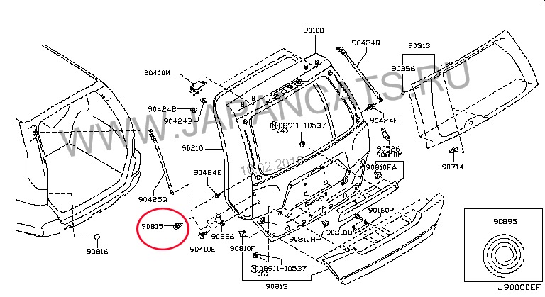

Небольшая запись о том что же все таки дребезжит в наших пятых дверях.

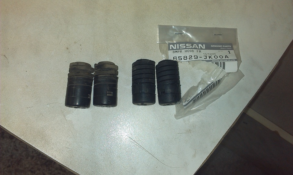

Так как машину купил зимой, особо не обращал внимания на некоторых "сверчков" потому как не благодарное это дело искать и душить их зимой. Зато когда пришла весна первым делом решил разобраться почему "дрожит" пятая дверь при закрытии, и тот же звук на лежачих полицейских. Подобный тип кузова у меня не первый, поэтому возможные причины, как мне казалось, известны. Фото я тогда не делал, да и снимать особо было не чего. Начал поиски с рамки номера и, снимая по одной пластиковой детали, закрывал-открывал дверь. Звук оставался тот же. В итоге на двери не осталось ни чего, ни снаружи, ни внутри — ни чего кроме звука. Вывод всего этого такой — дребезг издают штоки амортизаторов пятой двери внутри самих амортизаторов. Происходит это от уставших отбойников, не способных гасить вибрацию двери. Решение самое простое — выкрутить их на один-два оборота, но как показало время, не надолго. Лично мне хватило меньше чем на год, потому заказал новые.
По вину мой — 65829JG40A ~ 210-250р
Вариант от другой комплектации 65829JK00A ~ 200-220р
Для многих, конечно это не новость, но как оказалось есть такие кто не знает.
и для полного феншуя отбойник капота 65829JG00A — 180-200р

Газовые упоры только родные сюда подходят или можно какие-то еще ставить?
на драйве многие ставят OPTIMAL AG17347 или OPTIMAL AG17346 они разные по силе выталкивания
А если их снять и без них по ездить — так можно стук диагностировать?
Не понял, зачем? У Вас стучит? Если нет забейте, если да — выкрутить немного.
iznar
Или вы про упоры снять?
Да, снять телескопические упоры. Резинки выкрутил уже на всю почти((( Грешу на амортизатор еще. Стук непонять откуда
Ну снимите, и палку возите с собой, дверь подпирать.
Смешно…ну. я про то, что бы снять для диагностики — не бренчит, значит они
да, конечно можно, а почему нет. Вообще у меня в планах менять упоры, так как родные уже зимой не держат и отбойники, потому что родные устали. после этого ни чего стучать не будет.
