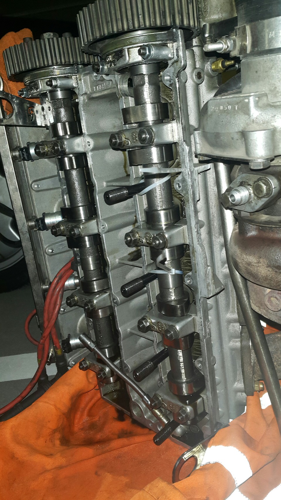

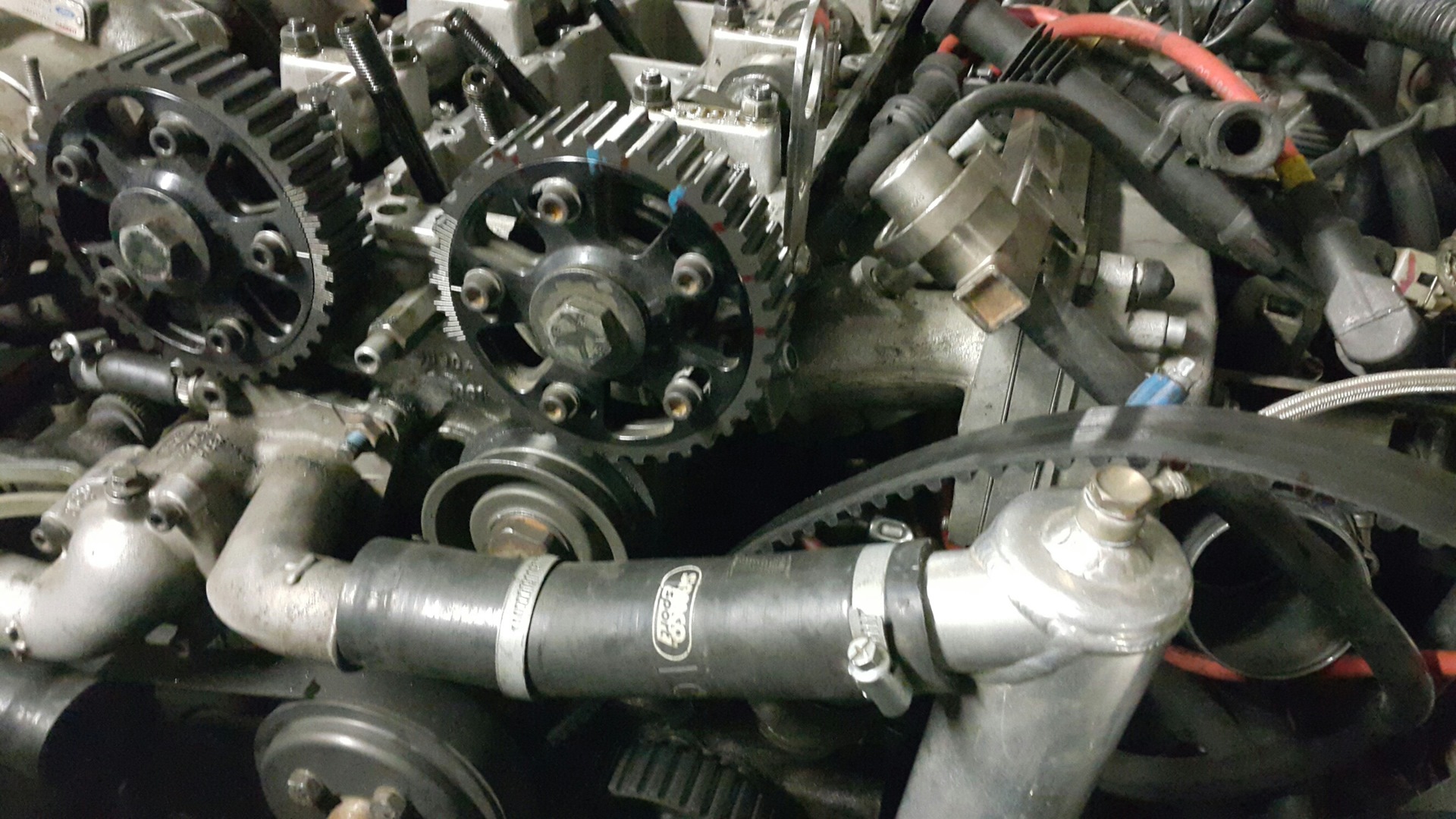

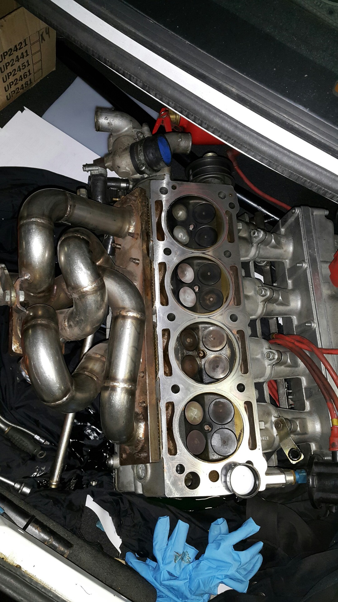

И заодно ставим новую прокладку гбц . )

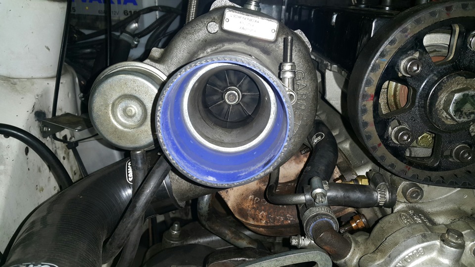

через маслослив подача идет?
Всмысле?
как выглядит фланец слива масла. фото есть?
Слив откуда ?
из турбины
Все по штатному.
vasek199
Он фроде где-то на фото должен быть виден
В 3 цилиндре выпускные клапана темноваты, компрессия норм?
Врятли норм, когда прокладку выдуло ))
