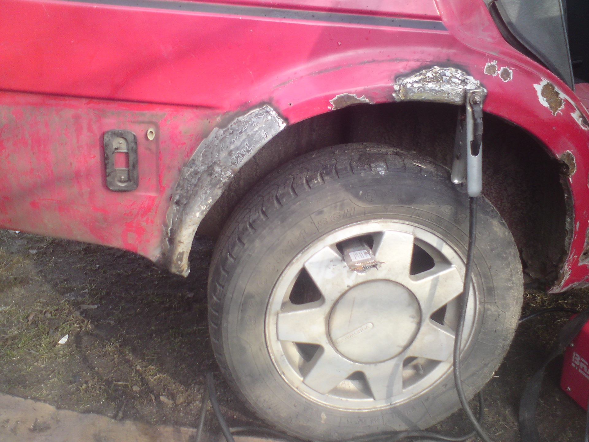

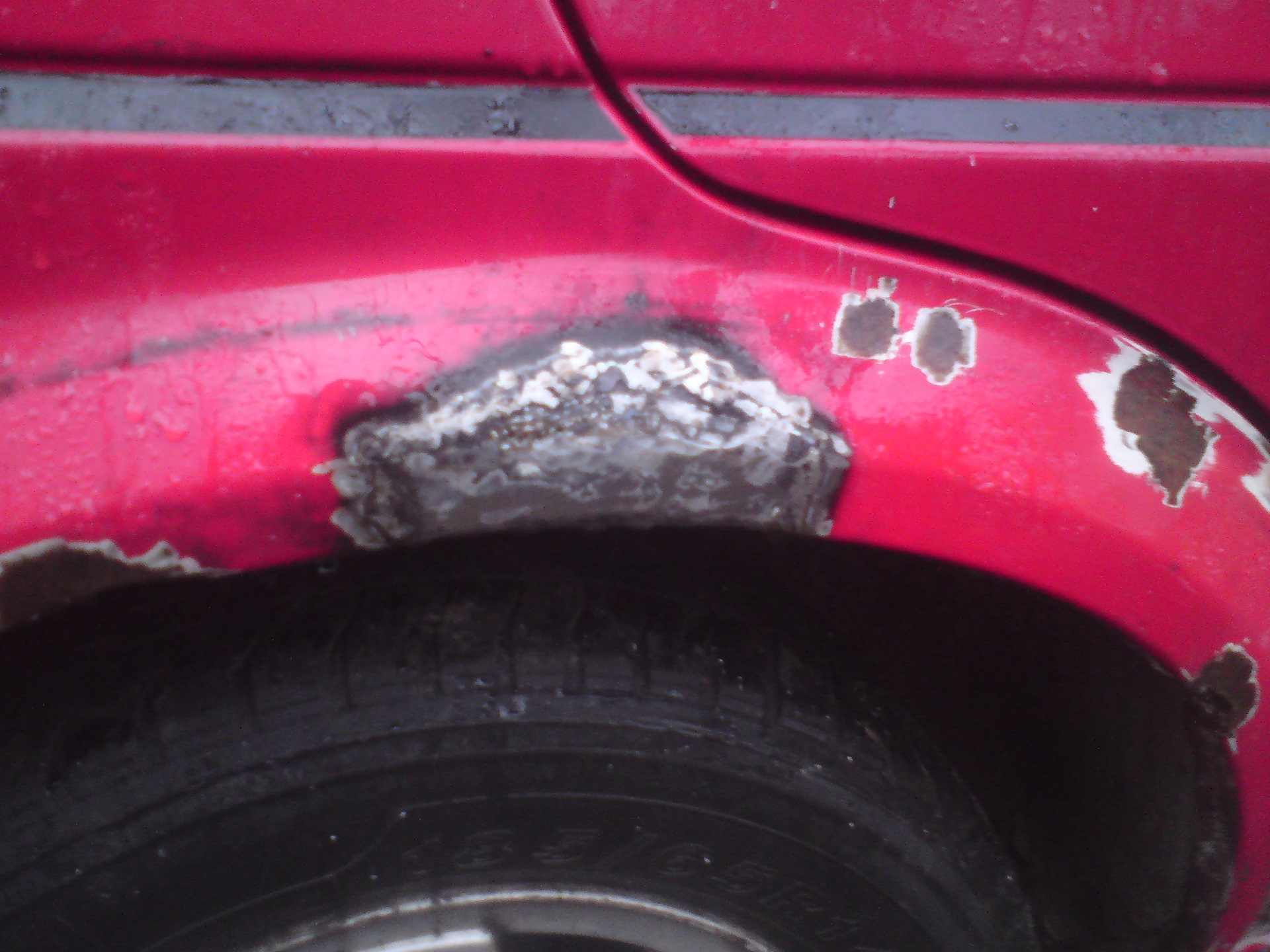

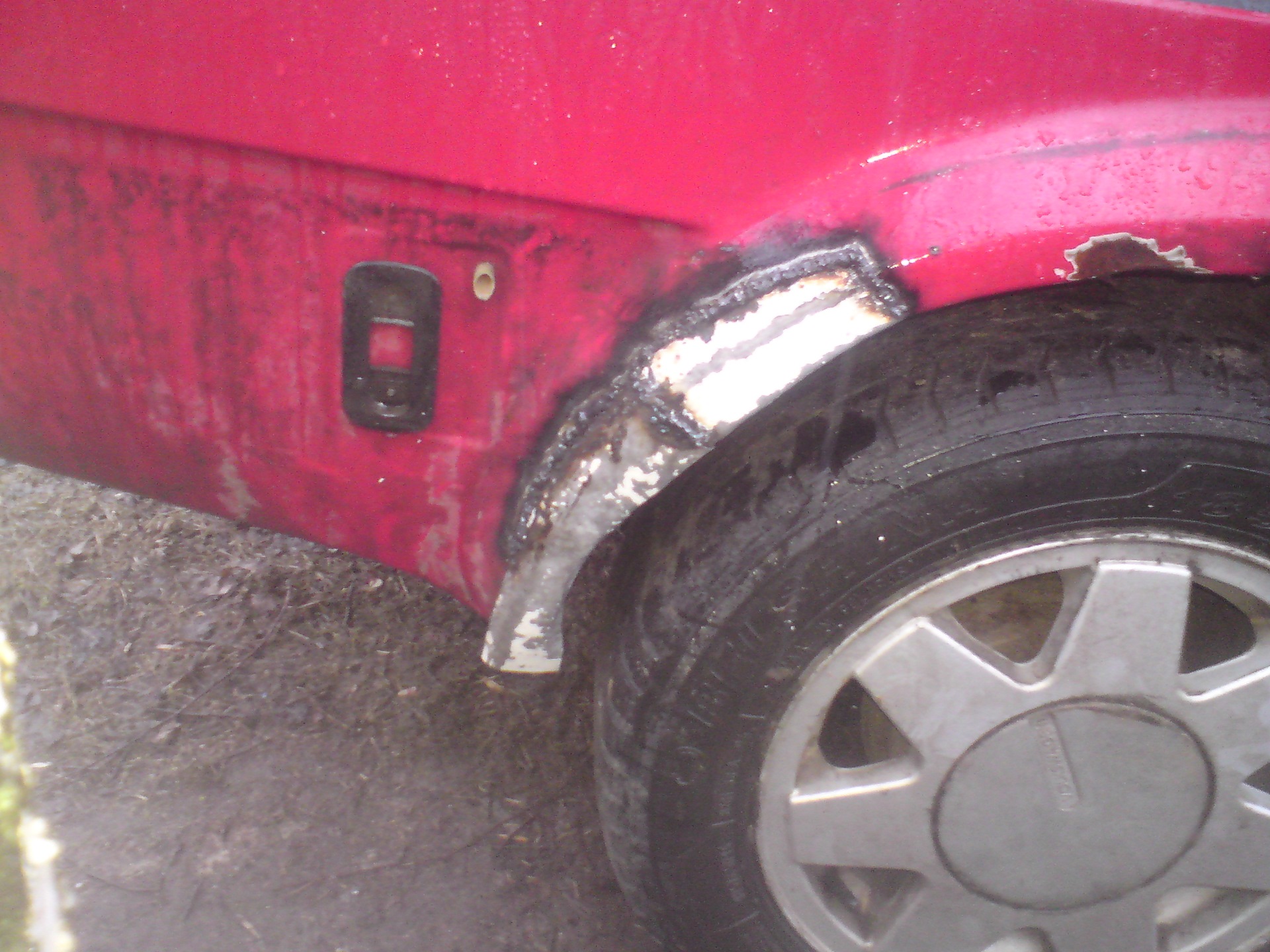

на арках под пластиком были приличные дыры, на новые арки никакой перспективы нет, было решено восстанавливать самому. запилив ржавчину, были выгнуты из металла газплиты недостающие фрагменты, которые в последствии были вварены.

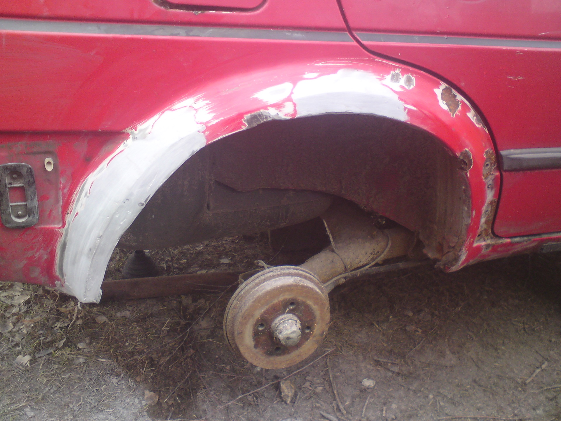

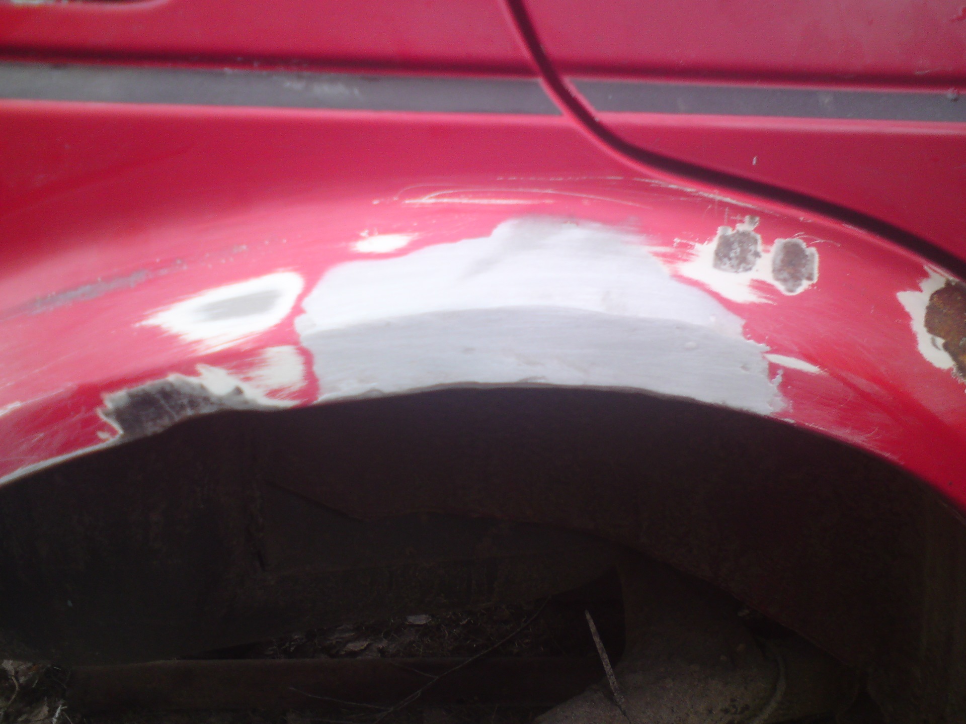

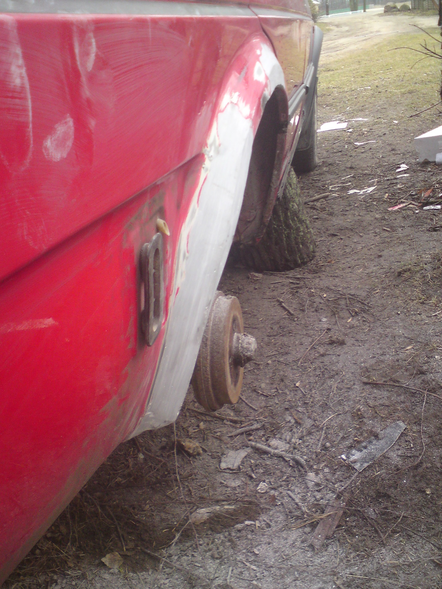

поверх швов был нанесен слой алюминиевой шпаклевки, выведены углы. осталось пройти слоем финишной шпаклевки и будет готово.

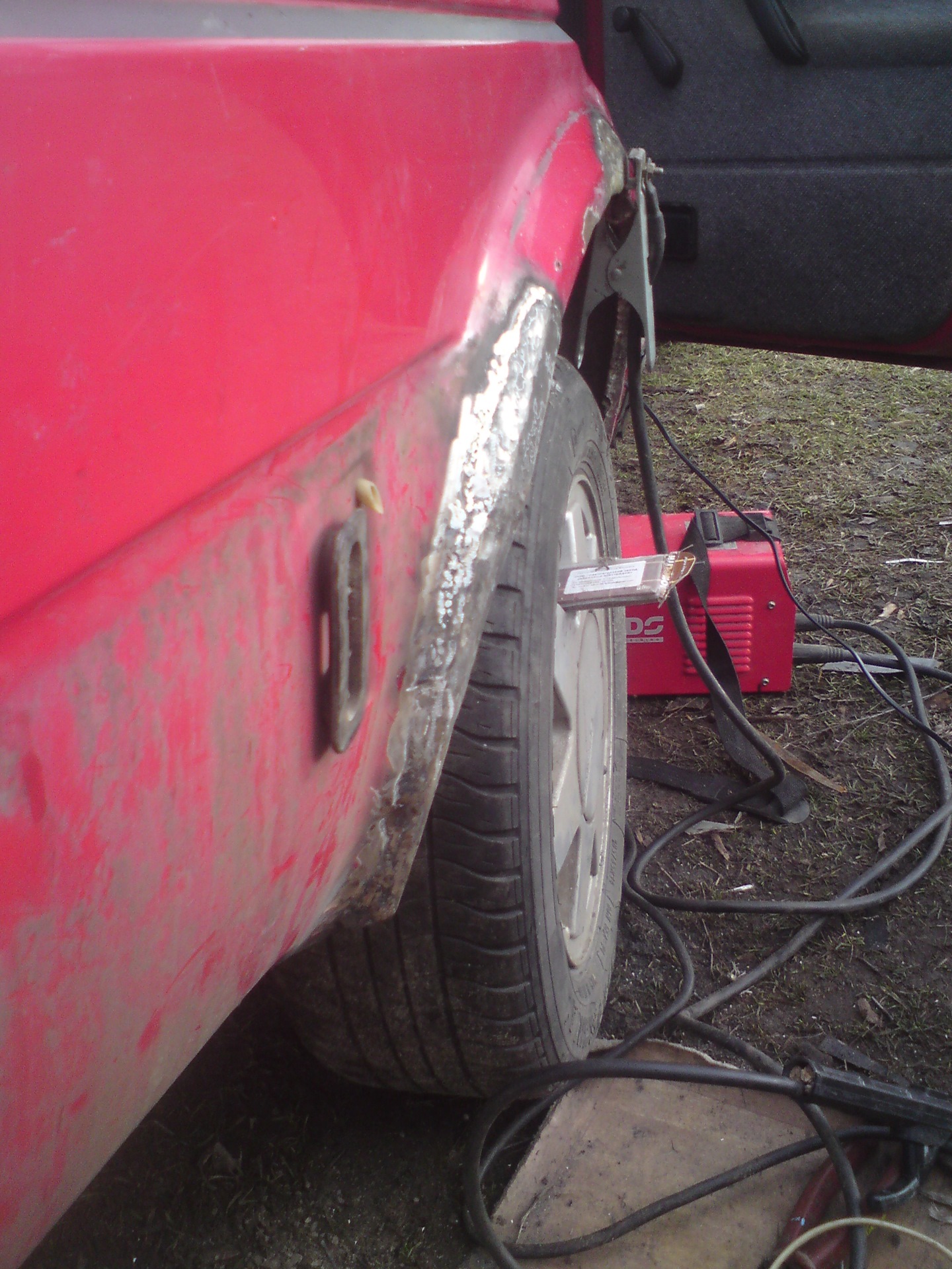

сварка все та же, ручная дуговая.
тем же образом будут восстановлены и остальные арки, там ситуация не намного лучше.

по фото видно что холодильник в помощь)))
не угадал)
это древняя газплита. Холодильник слишком тонкий, 1 мм, быстро сгнивает. А газплита потолще, 1,5 мм, еще и гальваникой обработана. Отбиваю эмаль и в путь
)ну сссровский нормальный, долго проходил у меня на двойке, да и другие которые делал тачки все норм, и как материал хороший и гибкий)а вот от плиты я пробовал, ток я зае…ся отбивать, а потом по краям всю хрень счищать)
