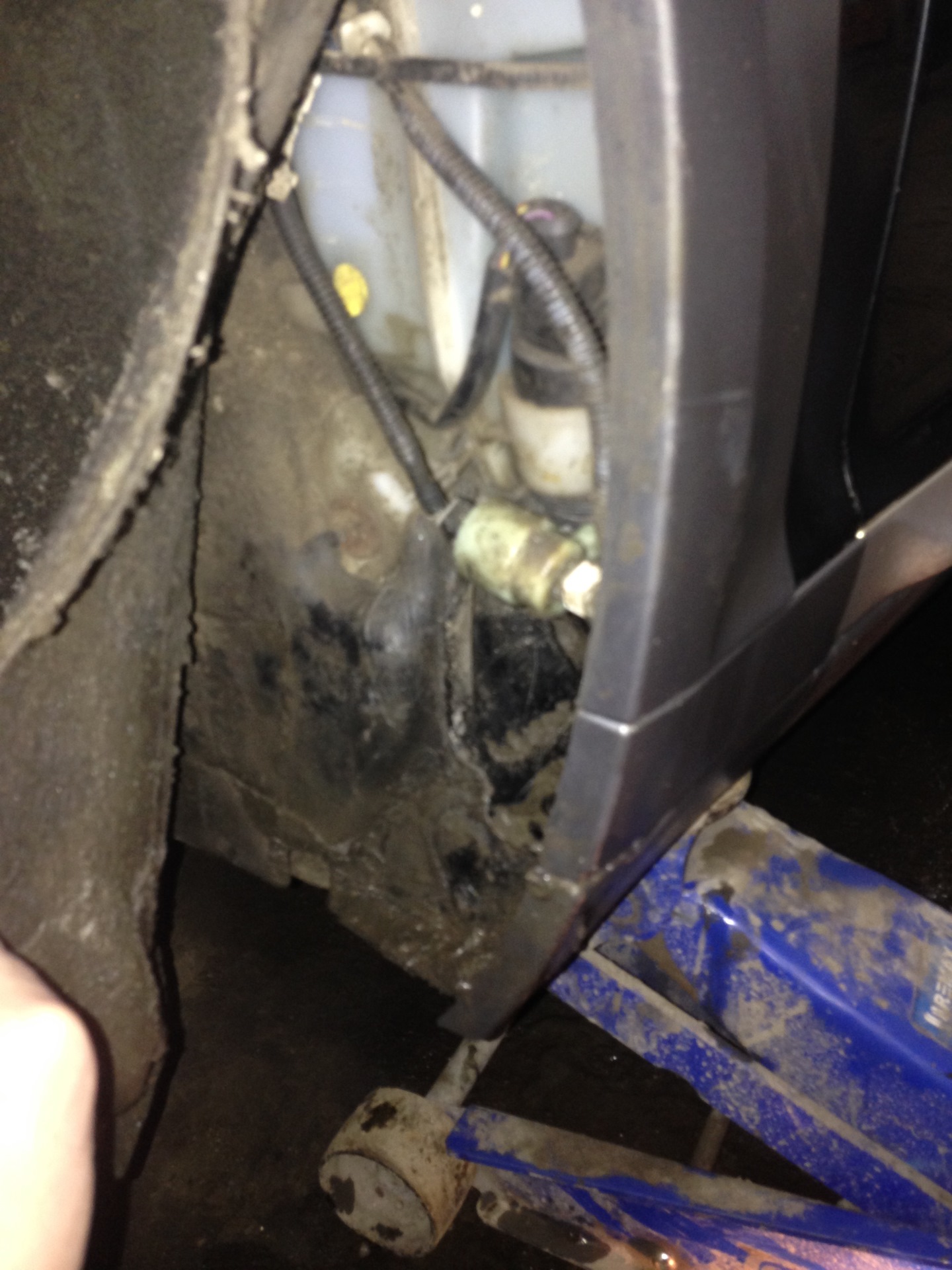

Под бачком лужа, отогнули локер, течет при работе насоса вроде как с клапана, регулирующего видимо направление воды (переднее или заднее стекло). Вердикт специалистов — клапан под замену. Посмотрел мат.часть — насос с клапаном единое целое, нигде не нашел что бы его кто-то менял/ремонтировал, обычно все заканчивается заменой прокладок…
Вопрос:
— кто-нибудь с таким сталкивался? и как это чинить?
— если все таки замена насоса/клапана дайте номерок оригинальный
Всем спасибо!

Такая же проблема, капает из под водительского локера, на выходных буду разбирать и смотреть в чем проблема
Насос копейки стоит — 600 рублей за оригинал
1K6 955 651
Вот оригинальный насос, главное чтобы он был с клапаном, бывает и без…
Это устаревший номер, новый номер ему на замену тот, что я указал выше
спасибо!
