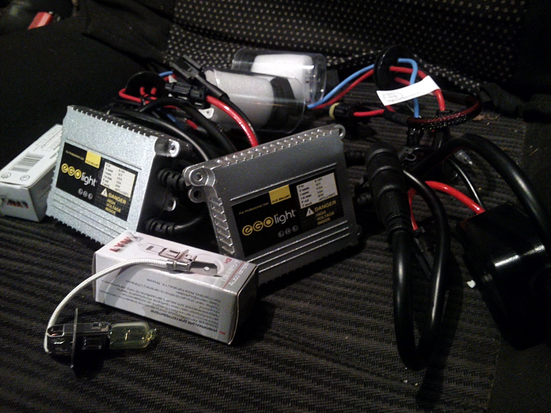

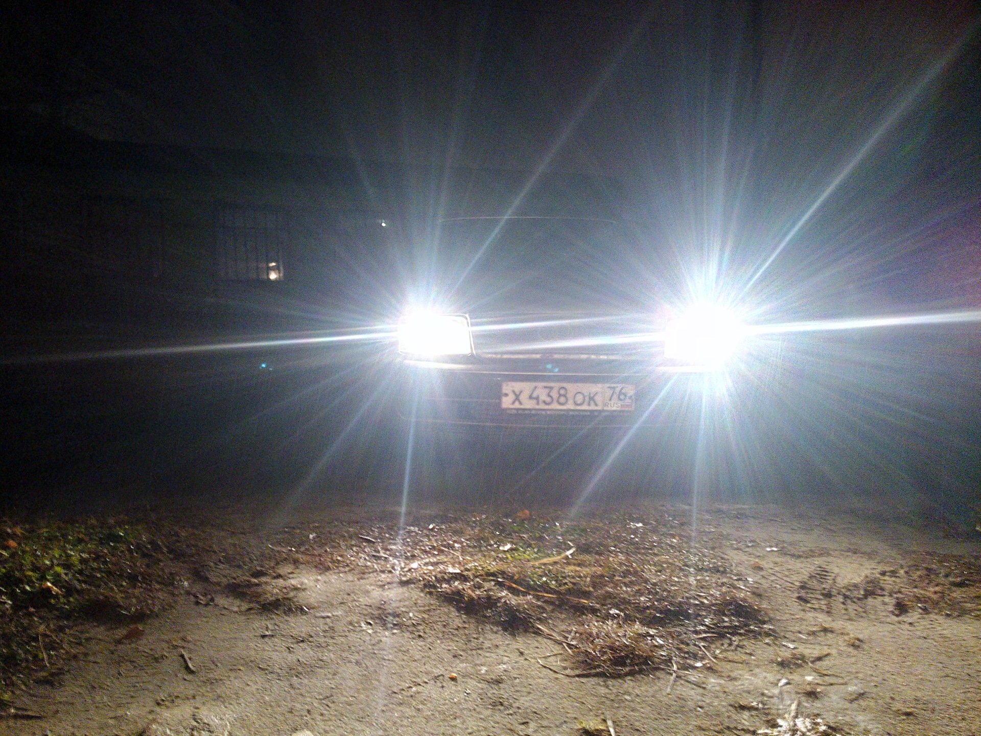

Буду краток-ксенон. Сильно не пинайте, камнями не кидайте, готов выслушать порцию гнева, но мне надоело ездить по памяти и на ощупь:)
В птф прописался жёлтый-жёлтый галоген Lynx. Ксенон на лайнере уже не в первой, но задержался он тогда не надолго. Может помните как оно было Вот она, моя сотка)). Би-ксенон в обычной рефлекторной фаре, новогодняя ёлка, иначе не назовёшь. Светит ярко, красиво, но куда попало. В линзе получилась не плохая граница, свет плотный, родной корректор оживлён. Слепит? Думаю нет, за это время ни одной недовольной встречки.

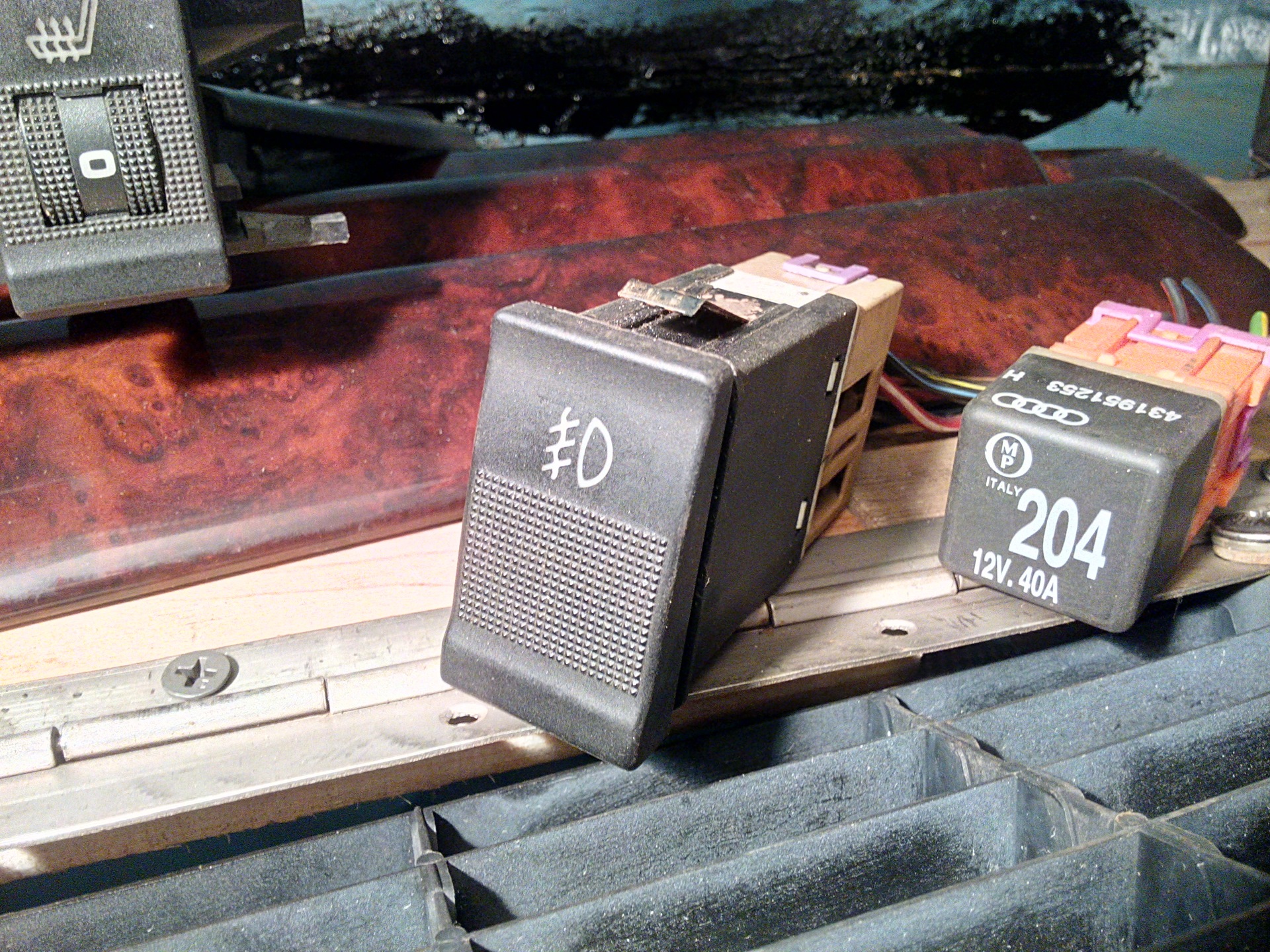

ПТФ. Комплектация "жадный немец", не предусматривала ни птф, не проводки к ним, да что там говорить, кнопку и ту зажали. Эх, куда деватся, наладим.
Сказано-сделано. Да ещё как, всё на совесть. Проводка протянута в штатных местах, сечение 2.5мм, реле и колодка оригинал установлено как и положено в блок под капот, конечно никаких скруток и изоленты, всё пропаяно и термоусажено)) А вот с подключением я сделал немного иначе. В связи с ксеноном в ближнем, птф нужны больше как дхо. Плюс на кнопку идёт от габаритов, дальше на реле 204, на нём силовой плюс появляется только при зажигании и реле управляет непосредственно нагрузкой. Предохранитель использовал штатный, как и положено.

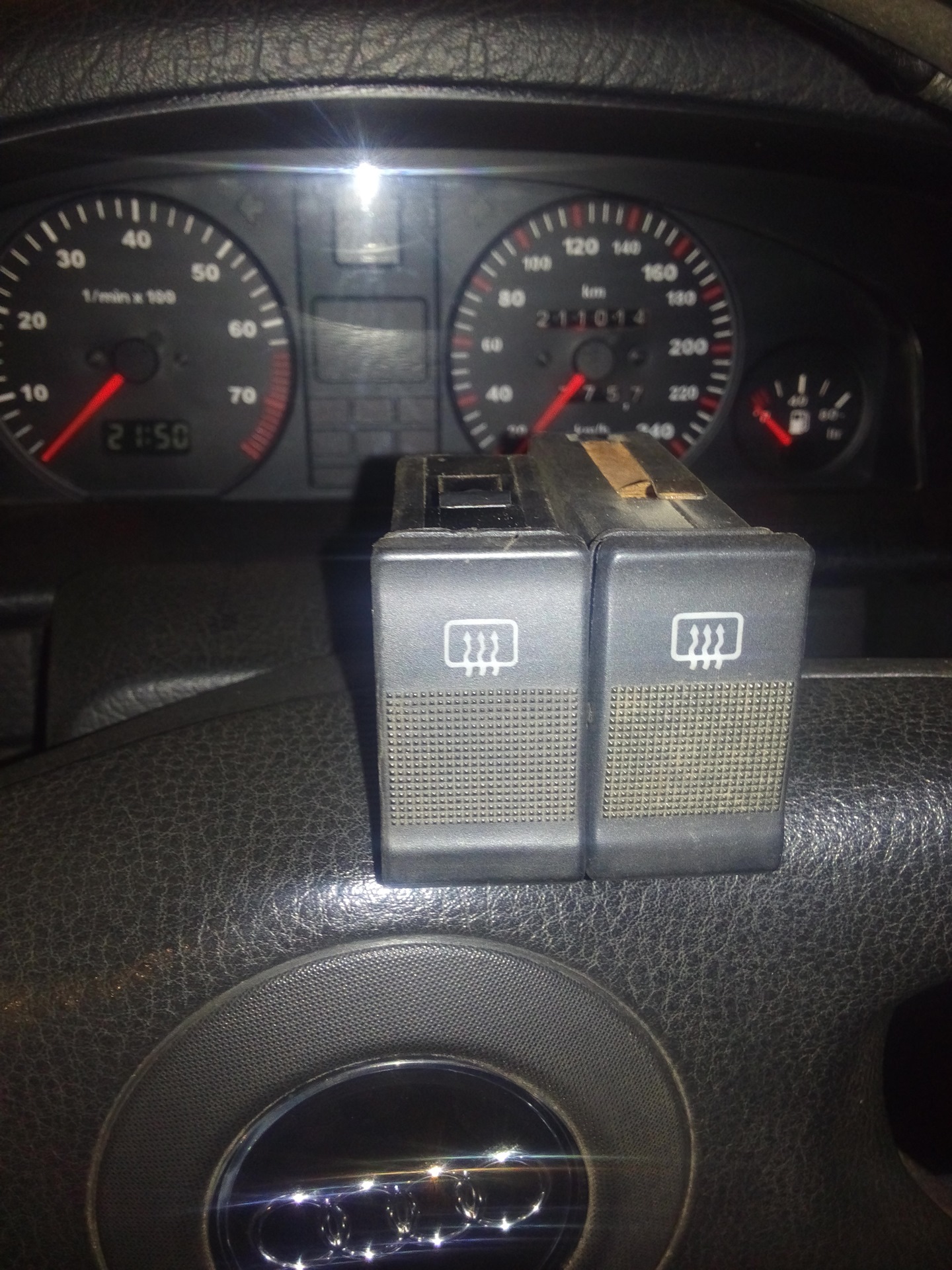

Таак-с, что там дальше. Ну раз уж дошло дело до кнопочек, подвернулась мне кнопка обогрева стекла с таймером.
Ну как тут устоять! Устанавливали одновременно с Серёгой, штука очень удобная, я доволен

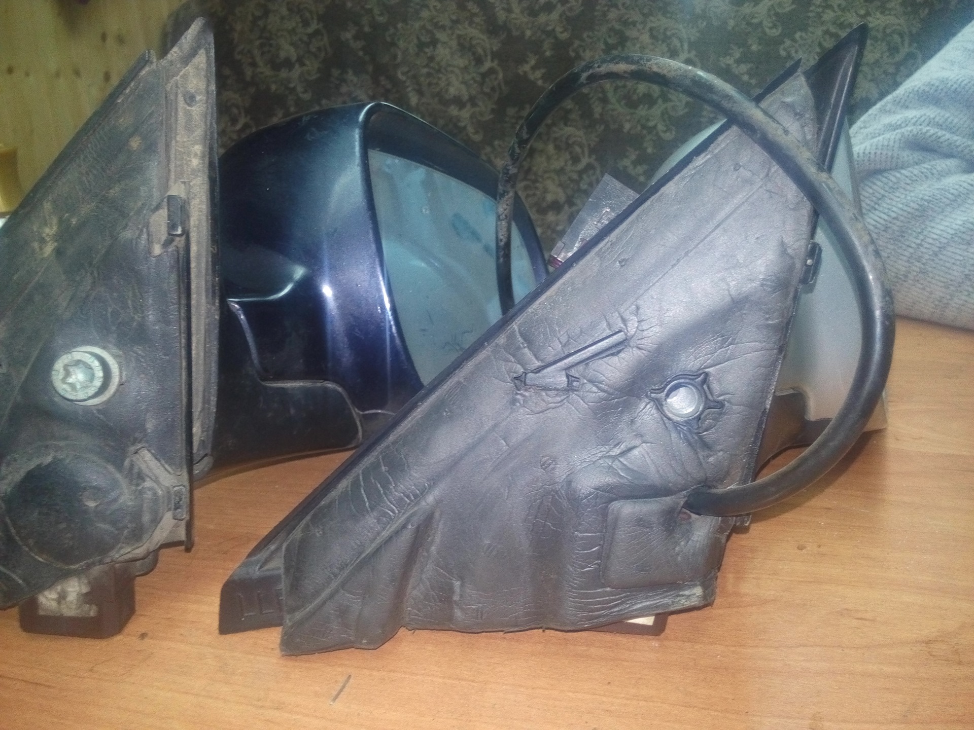

Вот продолжение той самой темы про зеркала а/s8 . Она до сих пор не даёт мне покоя, на фото зеркало от а6с4 и а8д2. Предмет моих сомнений, а встанет ли? Толкового ответа не нашлось тогда даже на драйве, пришлось выискивать самому. Результат положительный, поставить можно, с небольшими доработками ноги! Отличные новости и ведь как на зло зеркала снова найдены и за очень приятный ценник. Но пока всё же не куплены, надо разобраться с текущими делами. А уж искать зеркала от а8 у меня хорошо получается. . .))

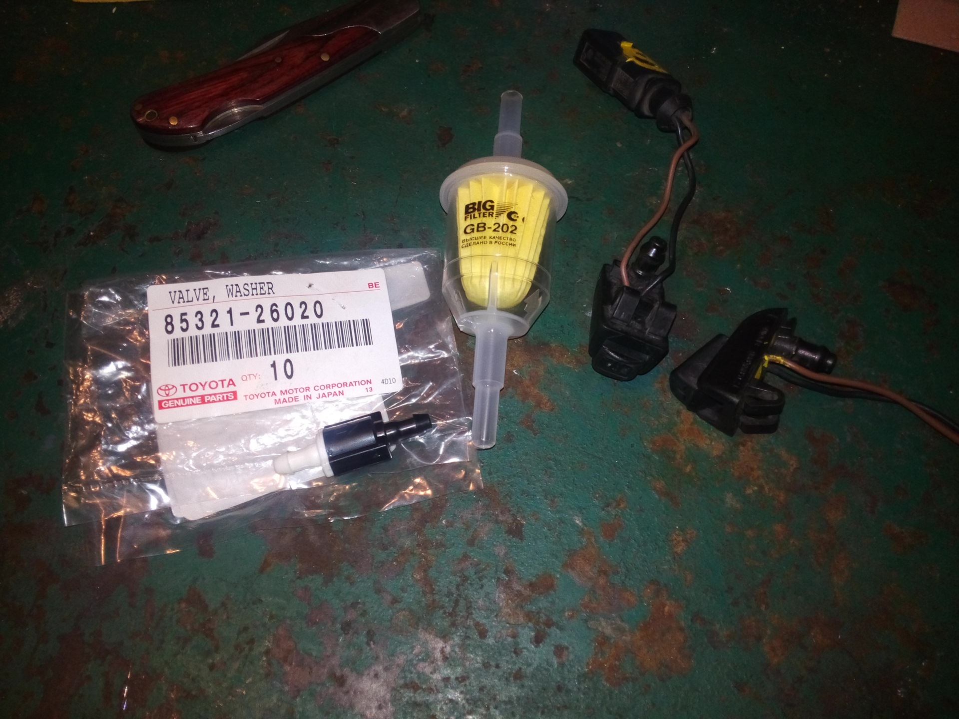

Ну так что там дальше? На этом всё не закончилось, а продолжилось с новой силой. Вот например ещё один пункт в списке доработок.
Веерные форсунки омывателя от шкоды и обратный клапан от тойоты, в лучших традициях впихнуть невпиху€мое. Разница с родными просто огромная, мизерный расход омывайки, обратный клапан просто чудо, как я жил без него раньше))

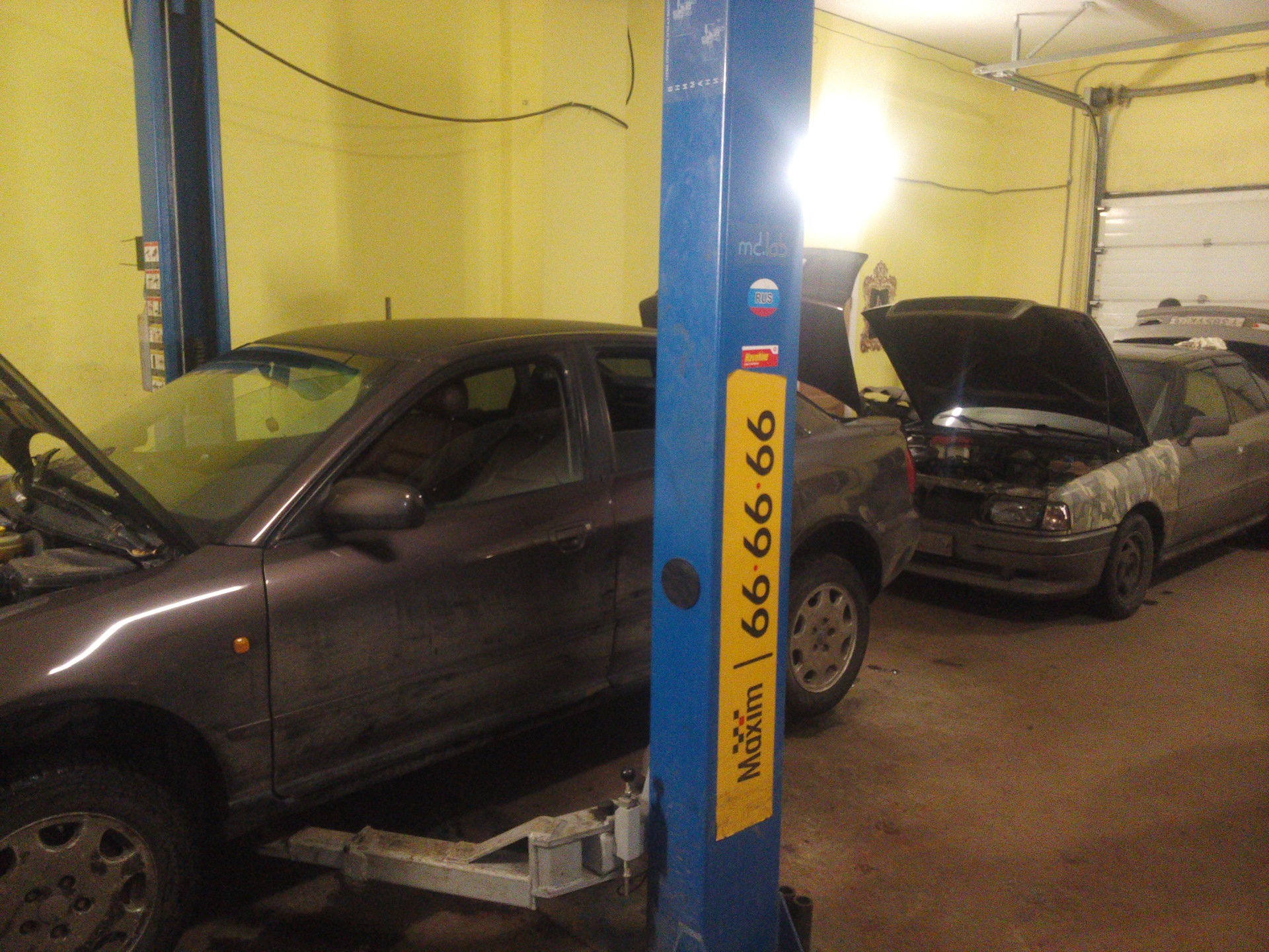

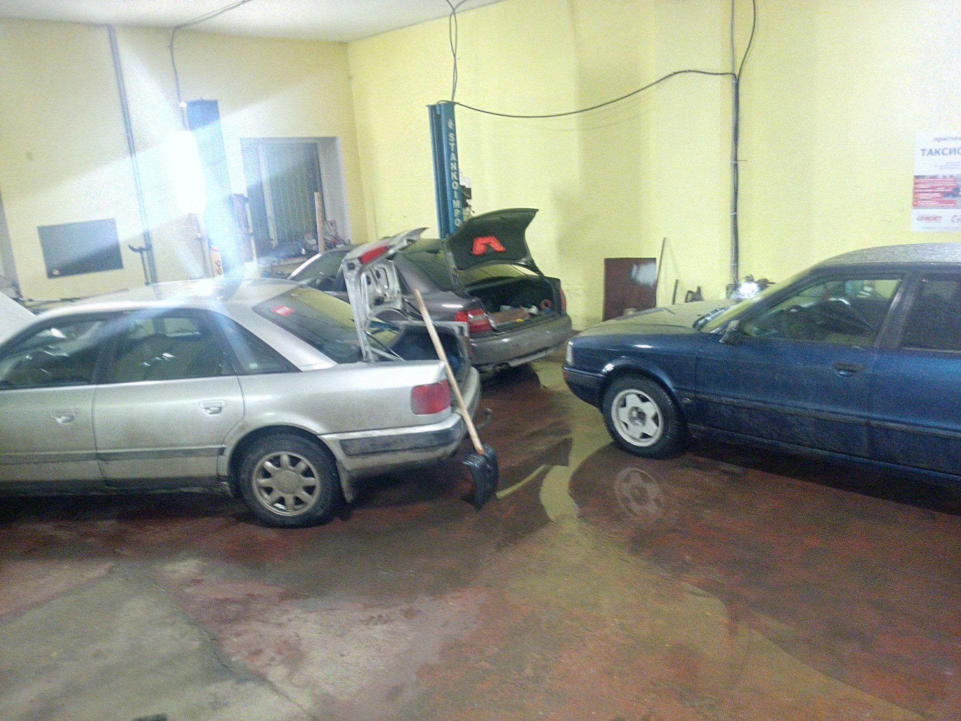

А что можно делать зимними вечерами? Конечно работать!:D Вы только посмотрите, это же настоящий ауди club. . .
Работа по вечерам с ауди самая настоящая отдушина после мерзких французов, новоделов и вазератти. Тут и подход совсем другой, всё ради того чтобы ауди продолжали радовать своих хозяев!
Здесь все, истинные бочководы uzbekkk и Makcum76, обладатель классной а4б5 roman7314, ну и главный сотковод schumacher1980 остался за кадром)
Заметил одну интересную вещь, все знакомые обладатели колец очень добрые и отзывчивые люди. Подход к ремонту всегда серьёзный, уж если ремонтировать то на совесть!

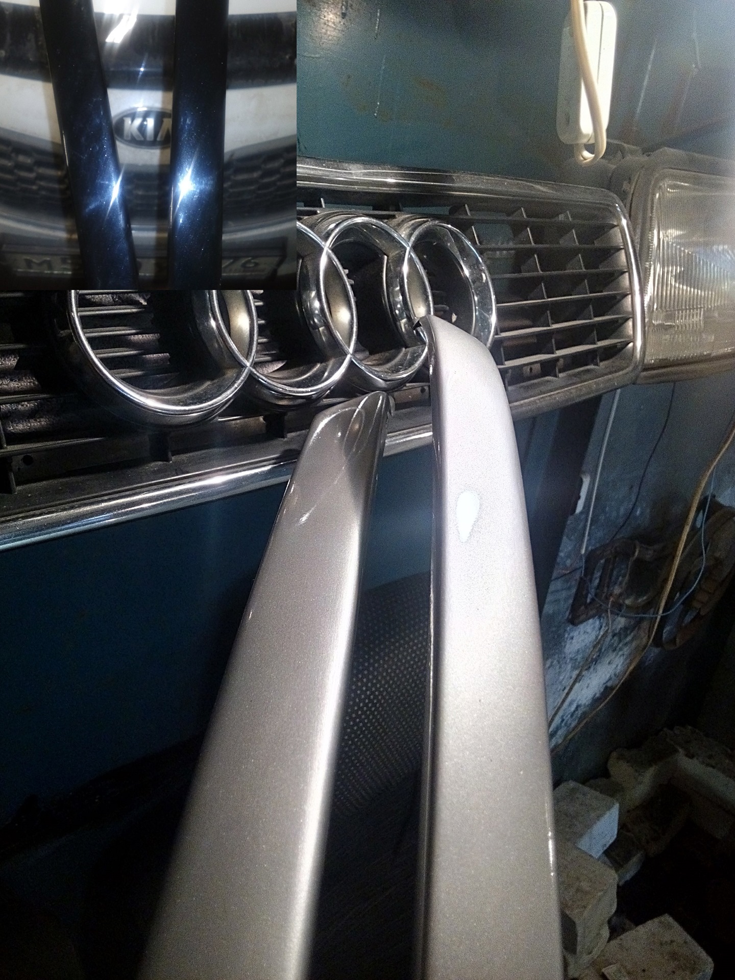

Чего бы ещё рассказать, уже и не вспомнить всего) Ах да, положено начало большому делу, приведение в порядок внешнего вида Audi 100 ABK ✈Dream лайнер✈. Пока правда начали с малого-реснички под фары. Лайнер был куплен вовсе без них и всё это время под фарами сияла щель в 5см. Ну куда это годится, выручил в очередной раз Серёга schumacher1980. Оторвал как от сердца свежепокрашенные но не пригодившиеся сотые реснички! Ну а я что, с малярами всё налажено, сказано-сделано)
