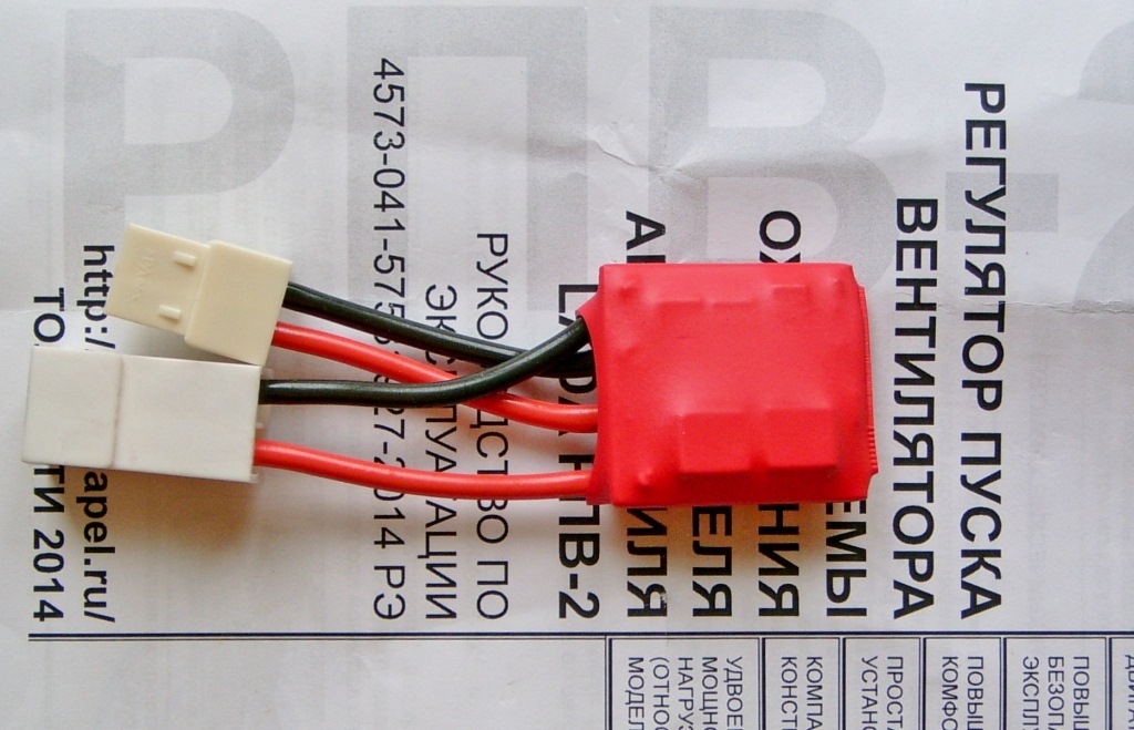

Внутри ничего особенного: диод Шоттки, пара микросхем и несколько резисторов и конденсаторов. Сейчас эта штука, уже давно, лежит в шкафу в гараже, поскольку я изготовил адаптивную систему управления работой вентилятора: сигнал берется с датчика температуры, чем больше температура, тем быстрее вращается вентилятор. Езжу с этой системой уже лет 5…6, работает отлично.

Судя по виду — это линейный регулятор. Соотв. — по старту должен греться!
Греться будет, но самый нагрев будет в начале старта, сгореть не успеет. По хорошему бы силовые элементы надо на радиаторы монтировать.
