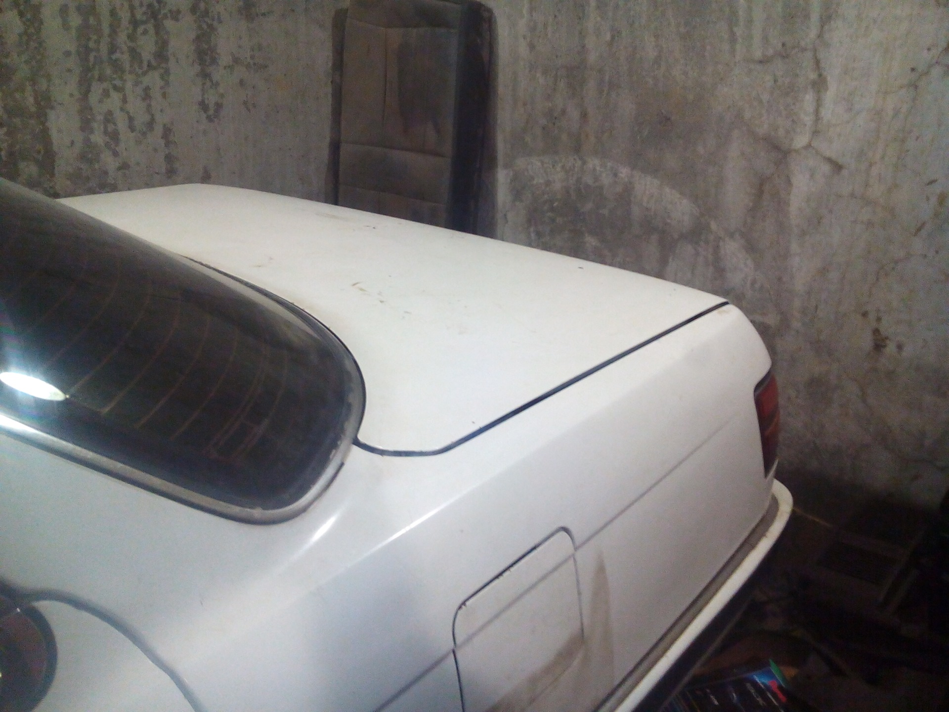

Ну чё я закончил всю мелочёвку Сане спасибо за помощь))

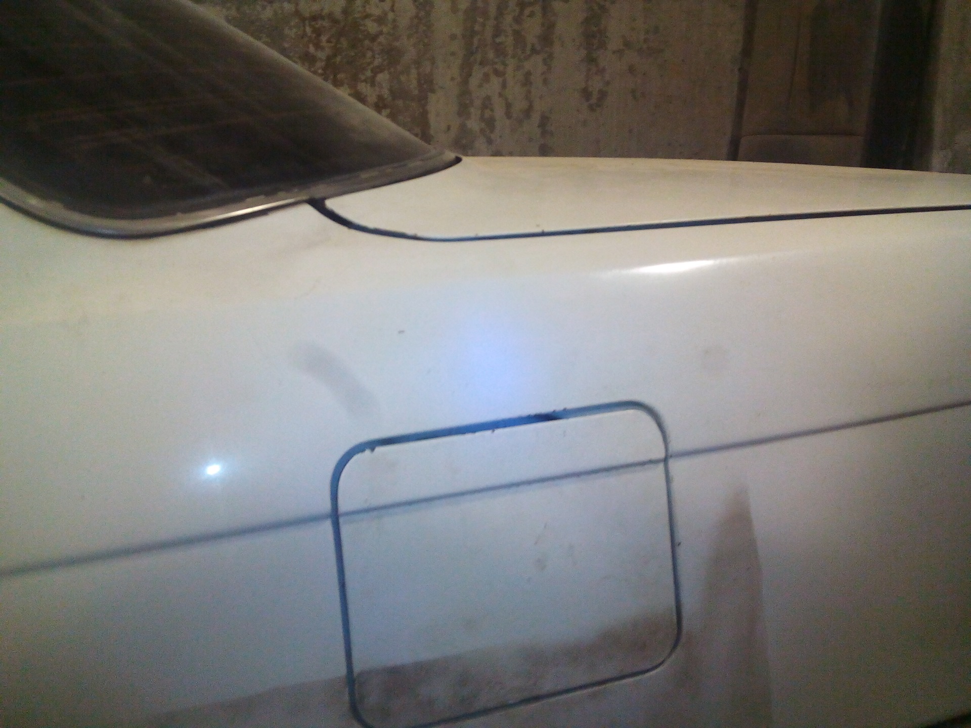

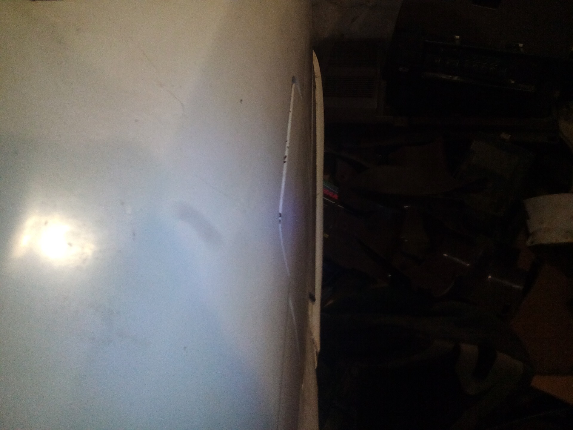

— выставил лючок бензобака
— выставил багажник

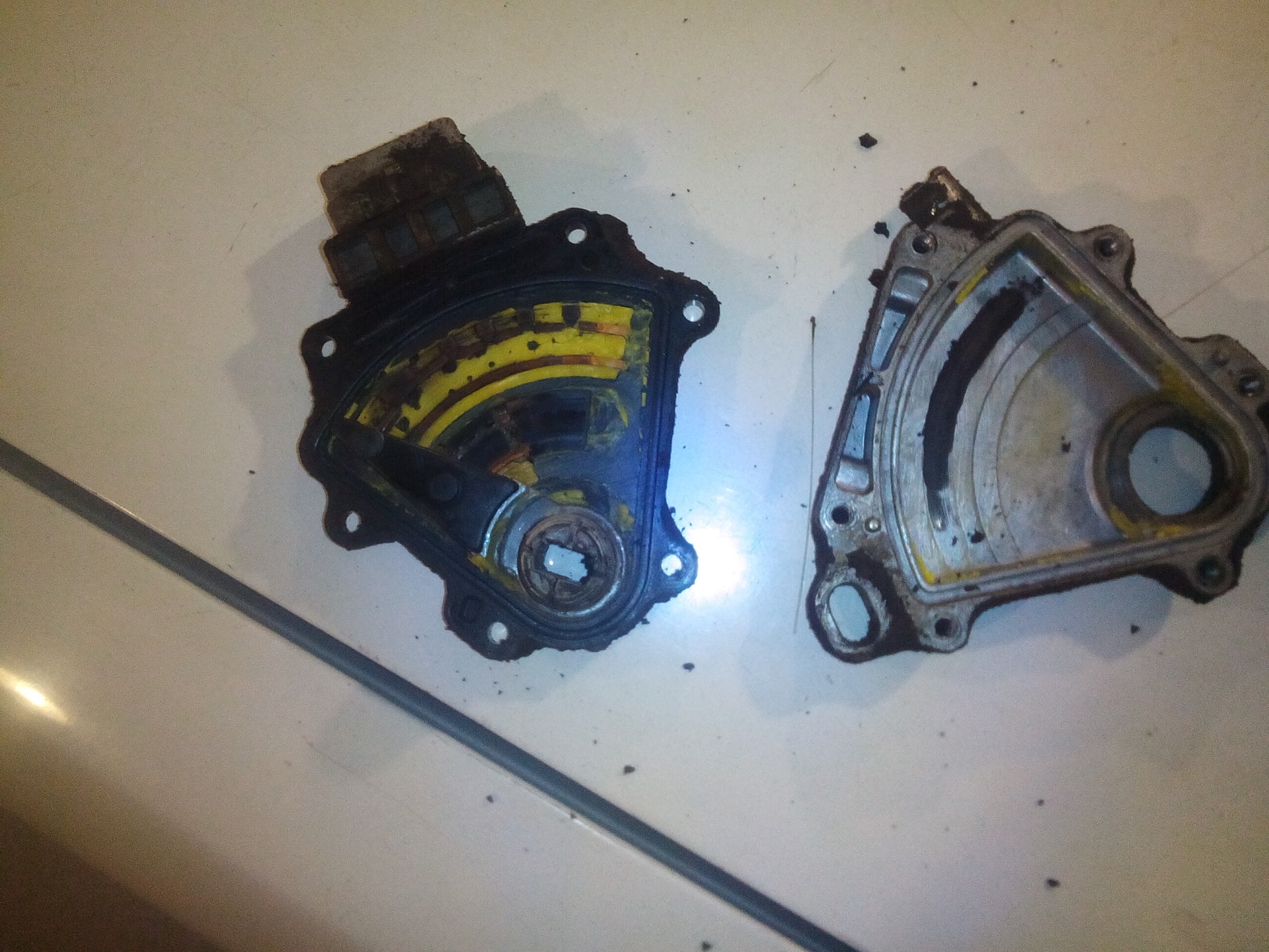

— почистил запрет зажигания АКПП
— поставил сигналку
ну и так по мелочи

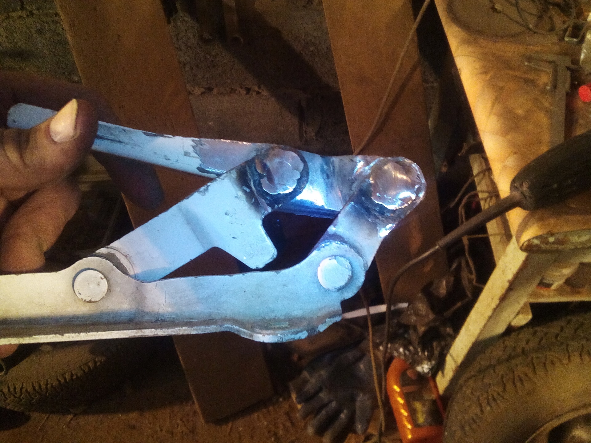

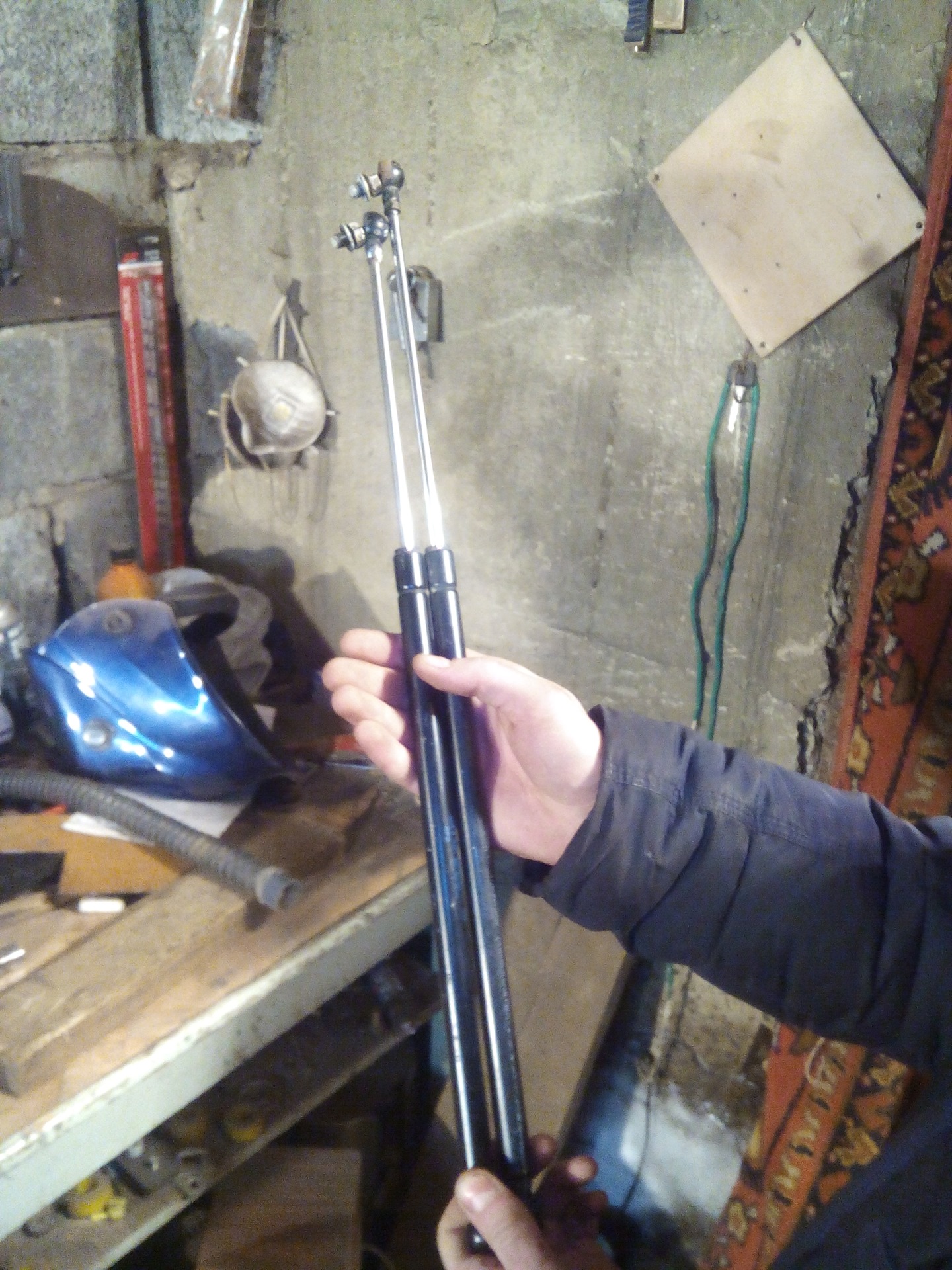

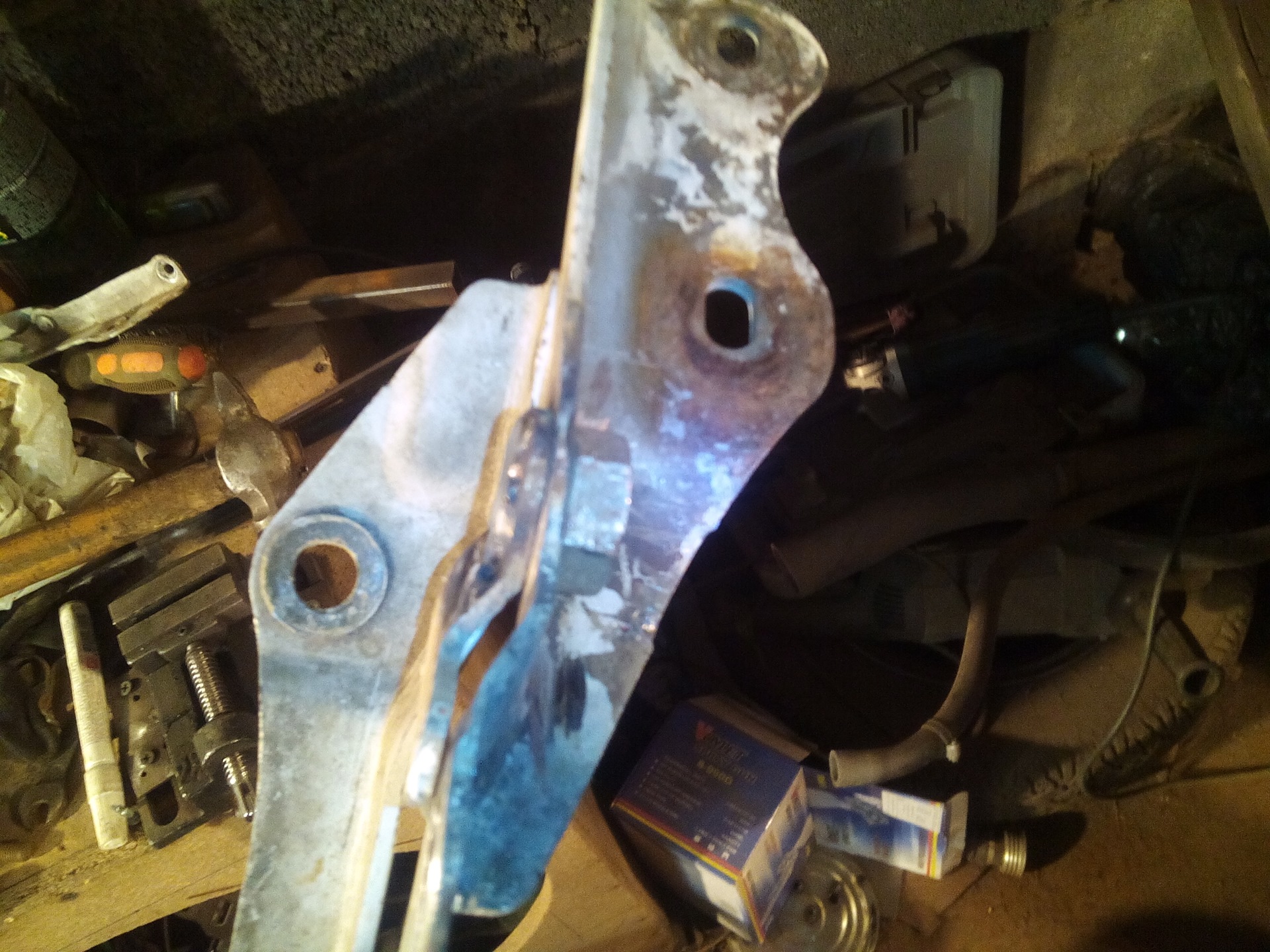

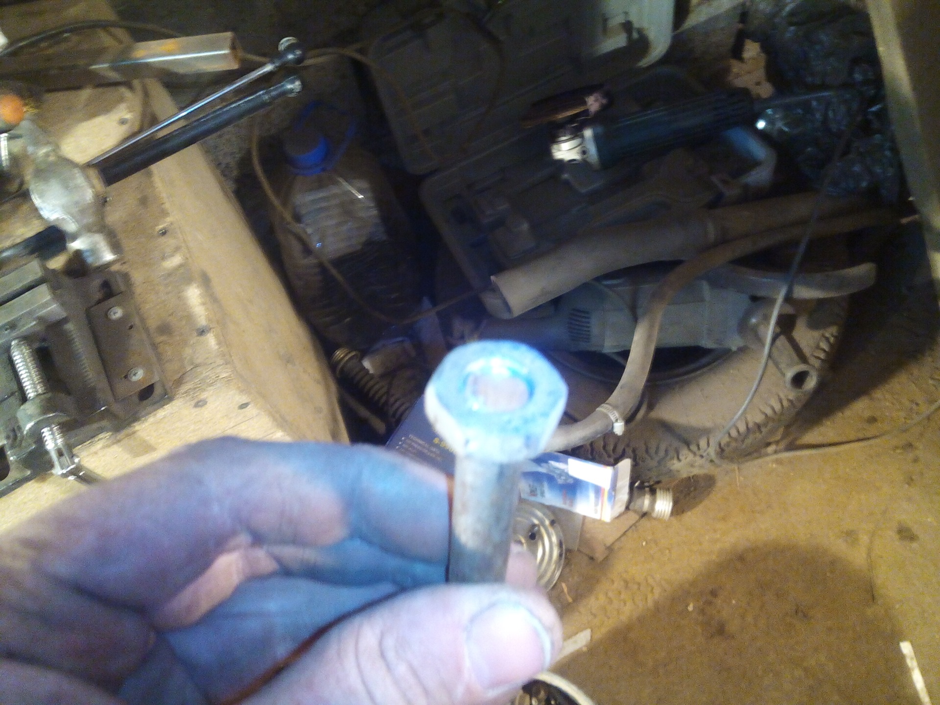

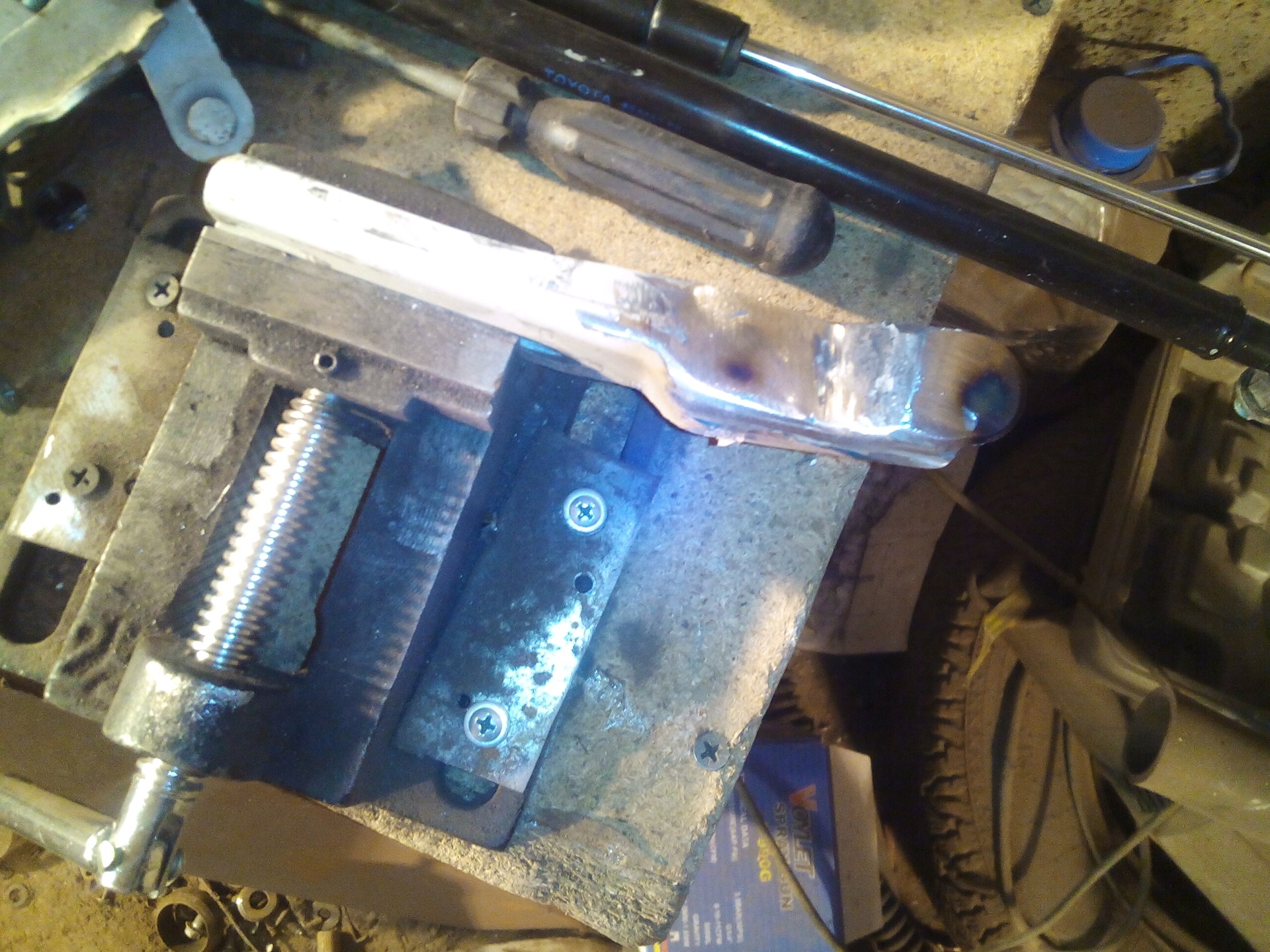

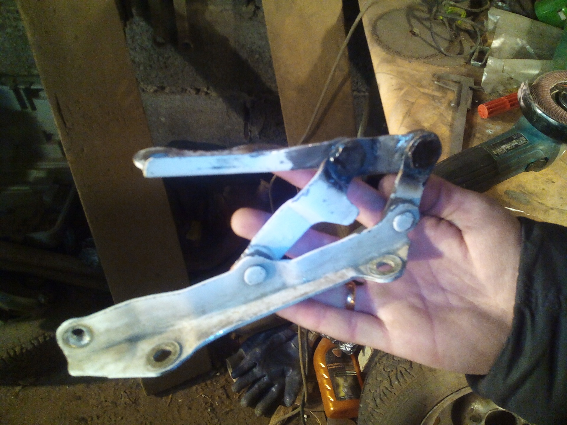

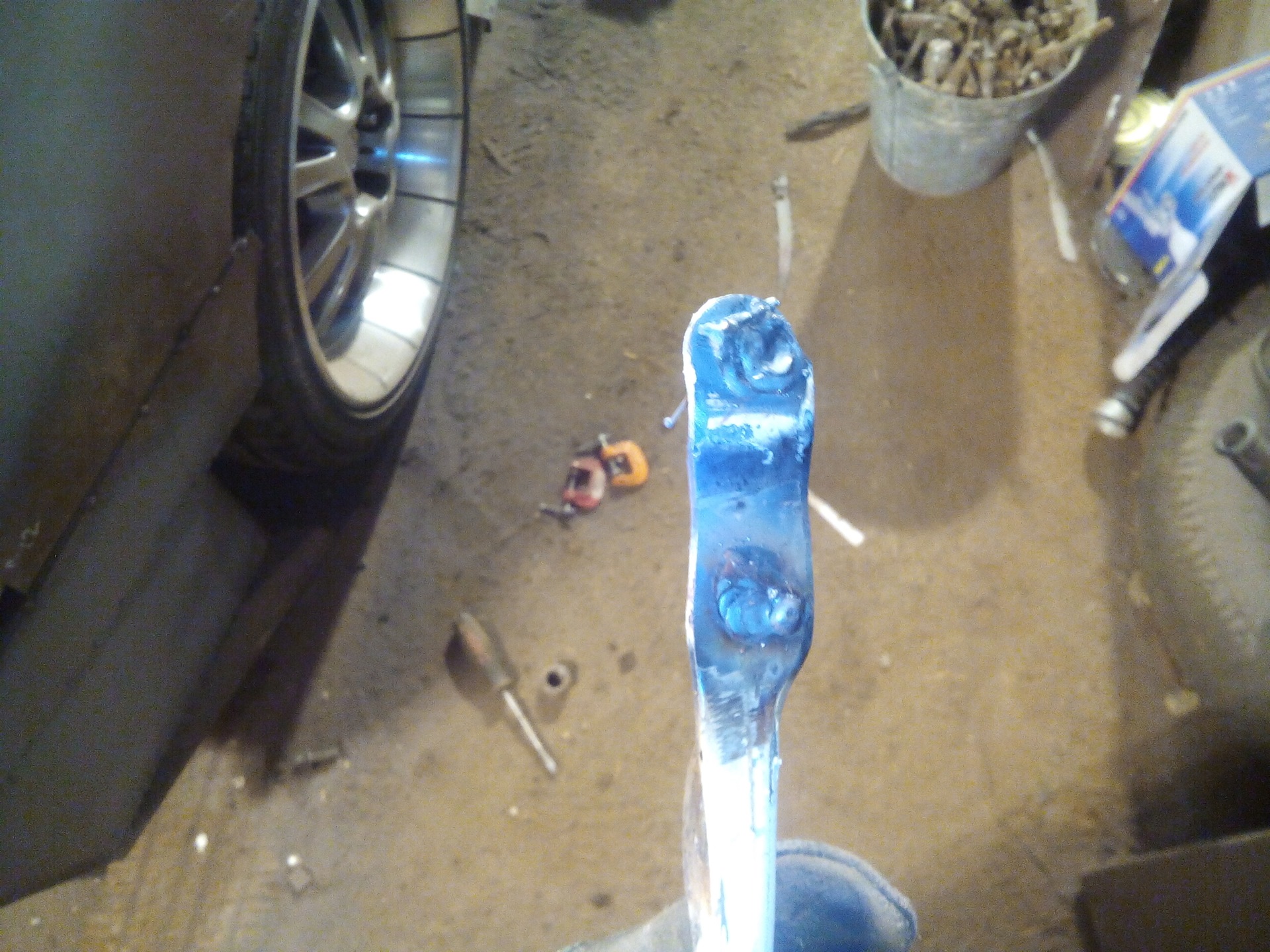

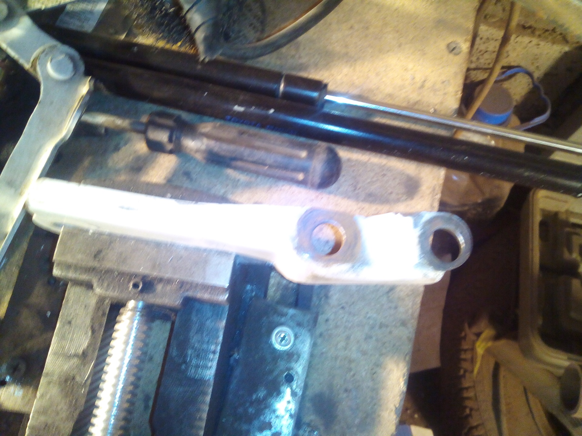

по багажнику 1. Раздолбало петли. 2. Оторван усилитель. С петлями разобрался. усилитель потом приклею)
Сверлим отверстие и вставляем самодельную клёпку))
всё работает отлично. так же укорачиваем упоры. на 2 см. Сильно длинные

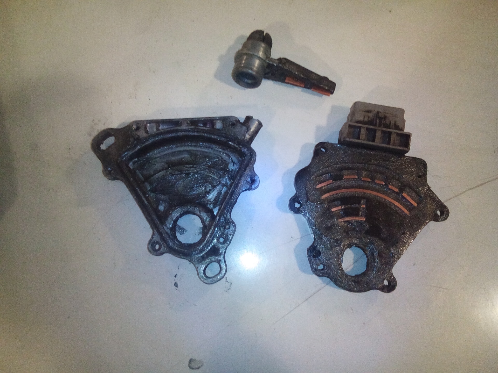

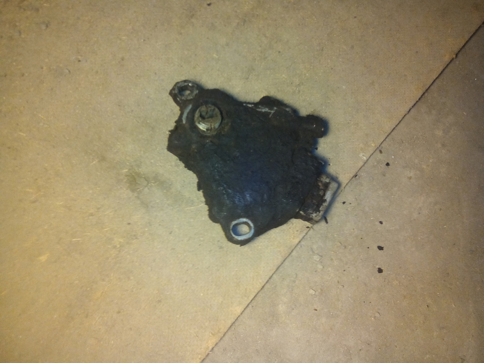

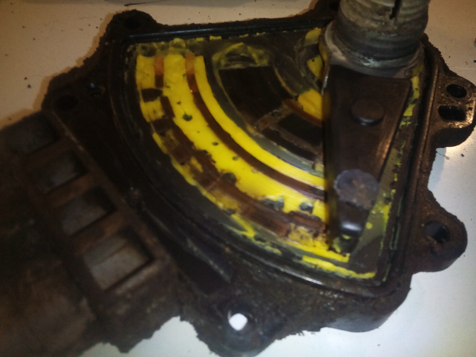

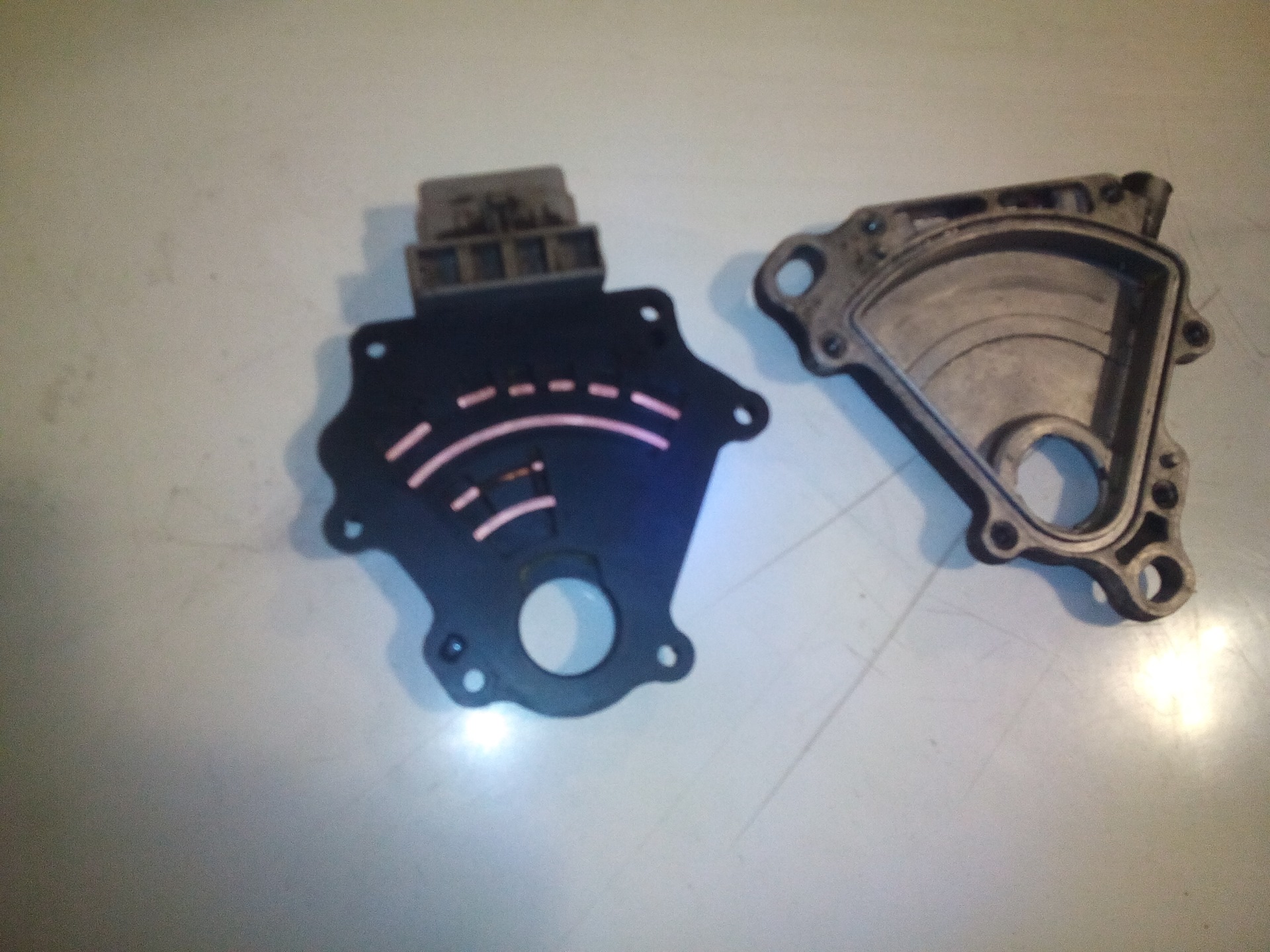

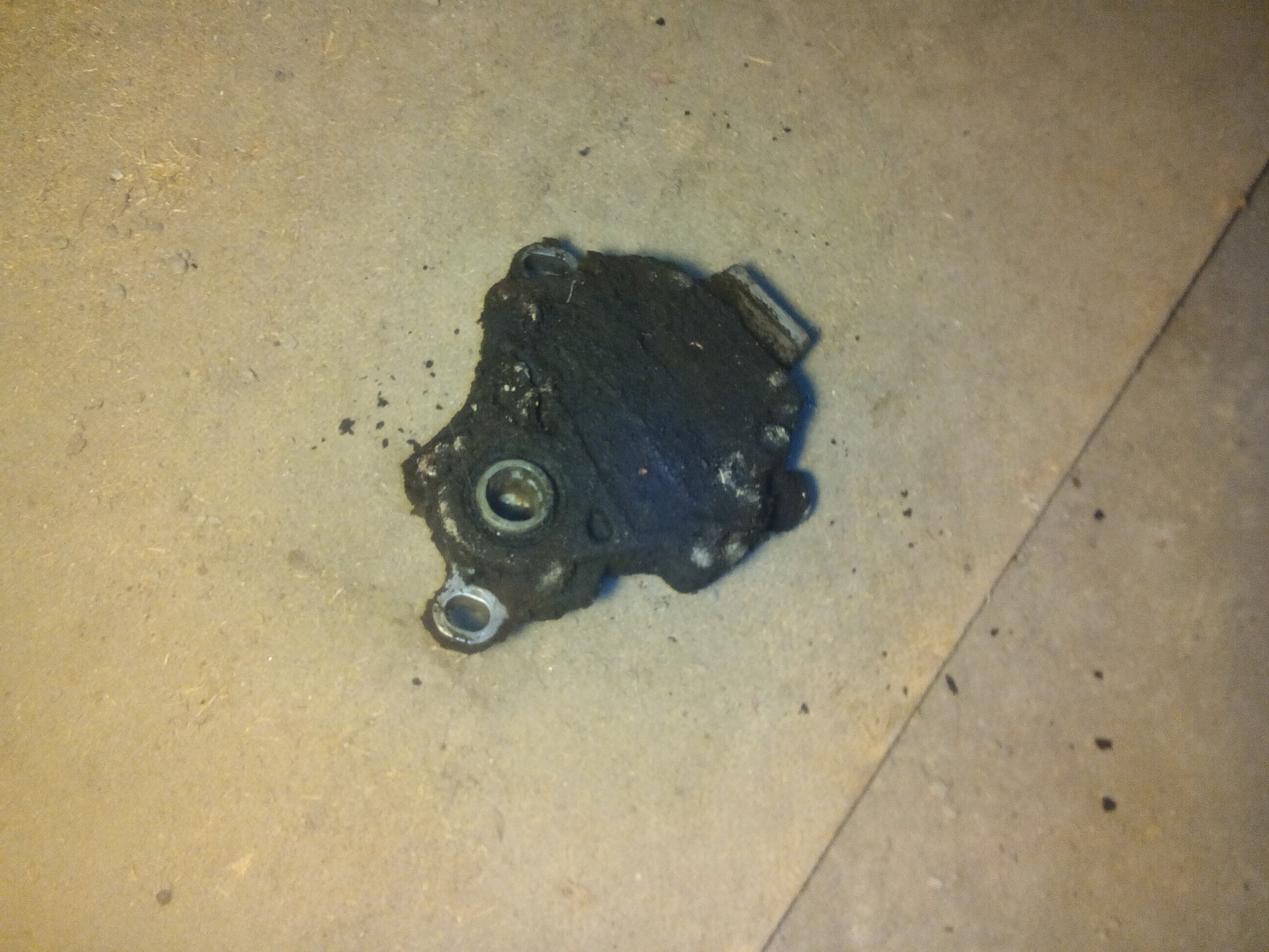

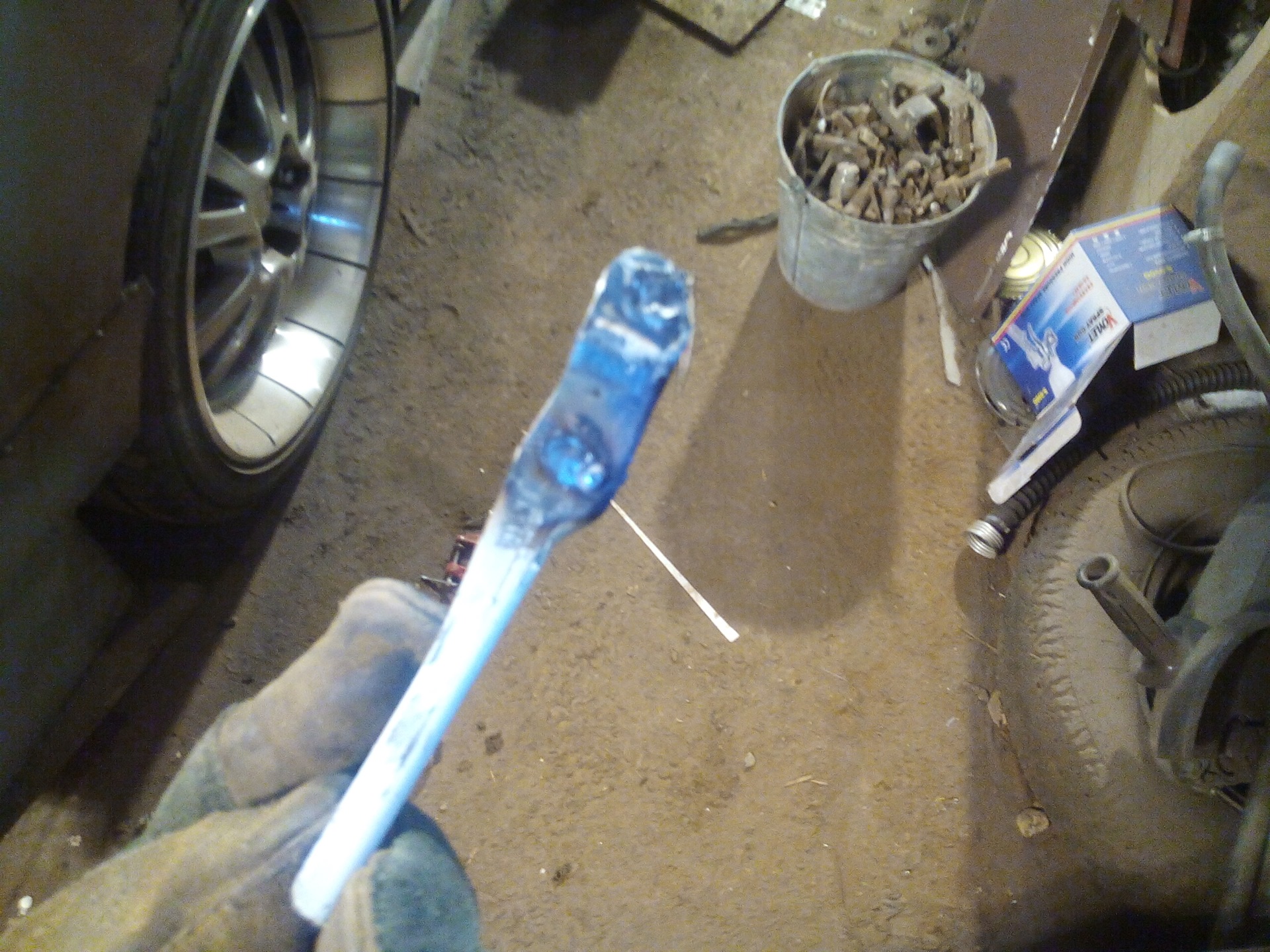

дальше занялся запретом запуска на АКПП
дальше всё чистим, полируем и вуаля)
забиваем смазкой и собираем)
Ну и результат, авто заводится с пол пинка, тупников с положениями АКПП нет)
Вот такие пироги. теперь займусь передом)

От бы мне кто лючек выставил ))))) … я с ним мучаюсь уже год. Вроде успокоюсь… а потом на заправке, ну вот торчит.и опять )))). Но никак не выровняю, то низ выпирает то верх.
Сними и отогни усики под болты и примеряй))
Какого рода тупняки были у коробки?)
Запрет зажигания)

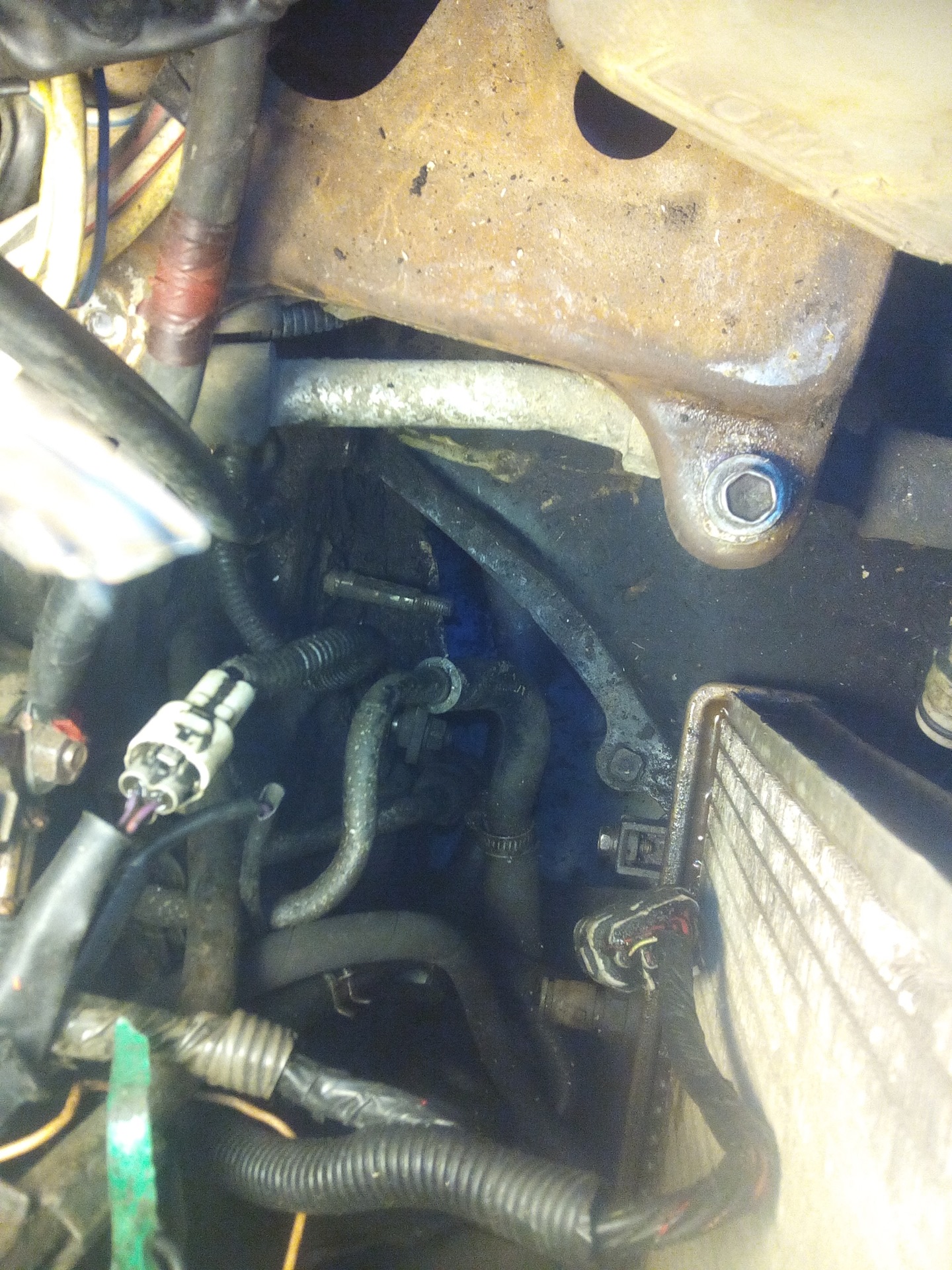

игрушку 3 дня не мог завести, проблема с электрикой стартера была, оказалось провод перетёрся под замком зажигания)) я уже с саней начал свою цепь прокладывать и нашли его))
На цефирке наверное в первые дни перебрал стартерную косу кстати:-)))
