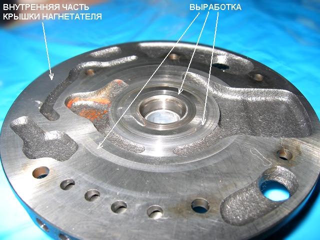

2. Внутренняя крышка промывается, продувается и меняются кольца на штоке насоса.
В данном случае, рабочая плоскость имела выработку и она отдавалась на шлифовку. Да, шлифовать можно, но без фанатизма.

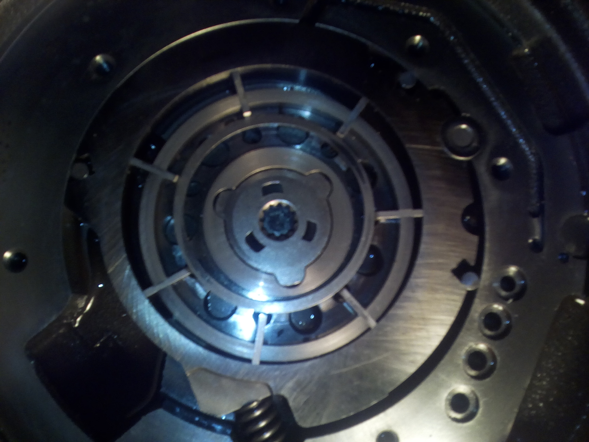

3. Извлекаем основные части нагнетателя. Никаких стопорных колец, все должно выходить легко. В отличии от крышки, эти детали не шлифуются. Если есть ощутимая выработка или заусенцы — замена на новую.

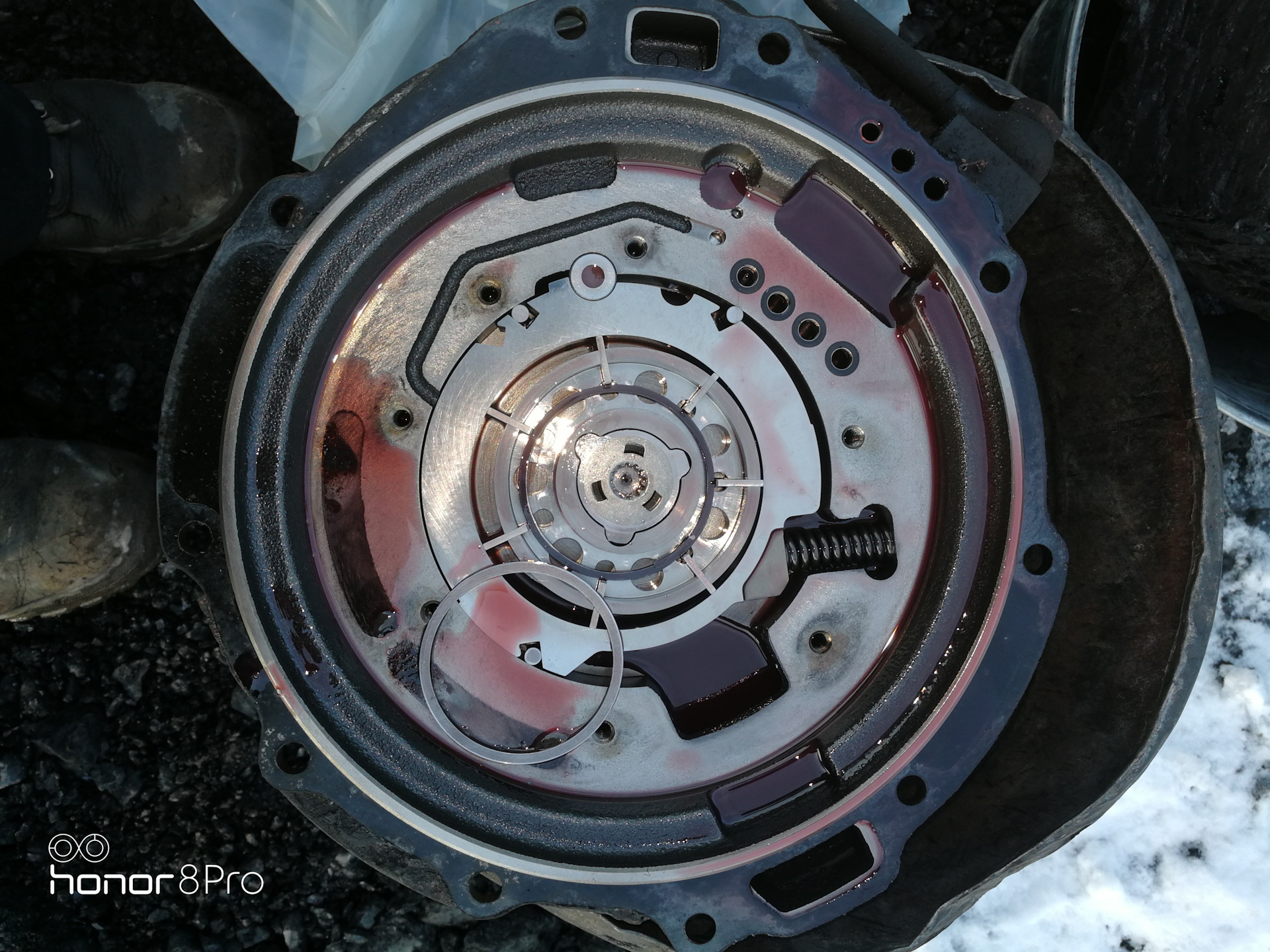

При вскрытии оказалось два кольца одно которое в сторонке лежит а нижнее чёрное оно разрезано и чуть больше размером и поэтому завернуть в нахлест действует как пружина так должно быть или нет на схемах в каталогах не чего не нашел
Всё правильно, чёрное действует, как пружина. Чтобы лопасти постоянно были разжаты. Иначе не будет создаваться давление.
