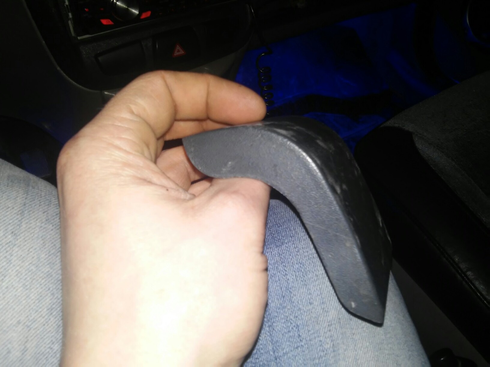

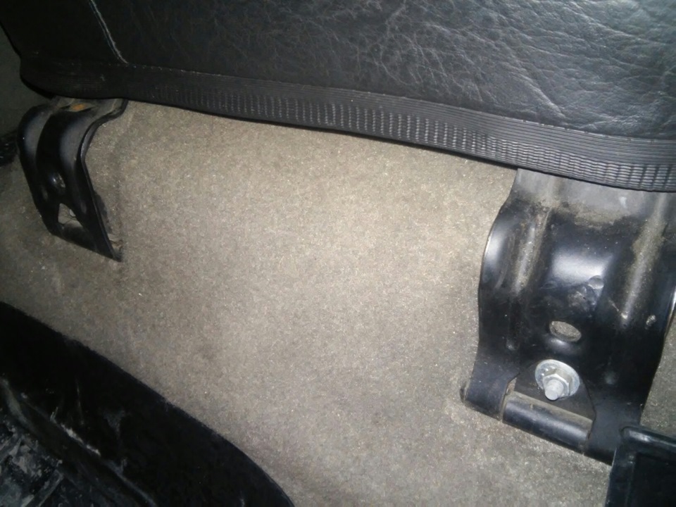

Люди подскажите что можно с этим сделать а то как то не очень красиво( родные накладки поотваливались при подъеме сидений( пробовал на силикон садить, все равно отваливаються(
Ставишь накладку на место и с обратной стороны вставляешь наконечник от свечи(на который одевается бронепровод).Для удобства можно наконечник навернуть на старую свечу, вставить в накладку и выкрутить свечу. При необходимости снятия накладки вкручиваем опять свечу в наконечник и вынимаем его из накладки. ladakalinablog.ru/nakladk…-bolshe-ne-soskakivayut/7
Первое что в голову пришло — прикрутить на красивый "мебельный" без паза под жала под отвертку или просверлить и подобрать пластиковую, черную клипсу вместо обломанной.
Отличный вариант кстати.
Видимо это вечная проблема .У меня тоже одна отвалилась .Конструкция плохая .Поднимаешь сиденье, получается упор на эти пластмасски .
Буду покупать новые, либо клеить на что-то .
У меня тоже одна отвалилась, я крепление нагрел и 4 фиксатора разогнул в разные стороны, сидит как мертвая!
Я всё хочу попробовать на скотч двусторонний.
Мне кажеться на нем плохо будет держаться
нормально на нём держится, на вспененной основе, в 4 слоя
делай не сомневайся, нужно в несколько слоёв его наклеить. использовать на вспененной основе.
Тоже одна отвалилась — купил новую :) благо не дорого стоит 14р. (заказной номер 21230682417600) — заказывал в www.autopiter.ru
у меня на саморезах сидит…
Черными саморезами прикрути и все
Гуманно как то) хочеться чтоб невидно было)
Купил новые, пока проблем нет.
Нужно воткнуть эту пластмаску на место, потом откинуть сидение и вставить в защелку болт на 6
Тож неплохой вариант) надо попробовать
или саморез с декоративной шляпкой как у меня все на люксе.
