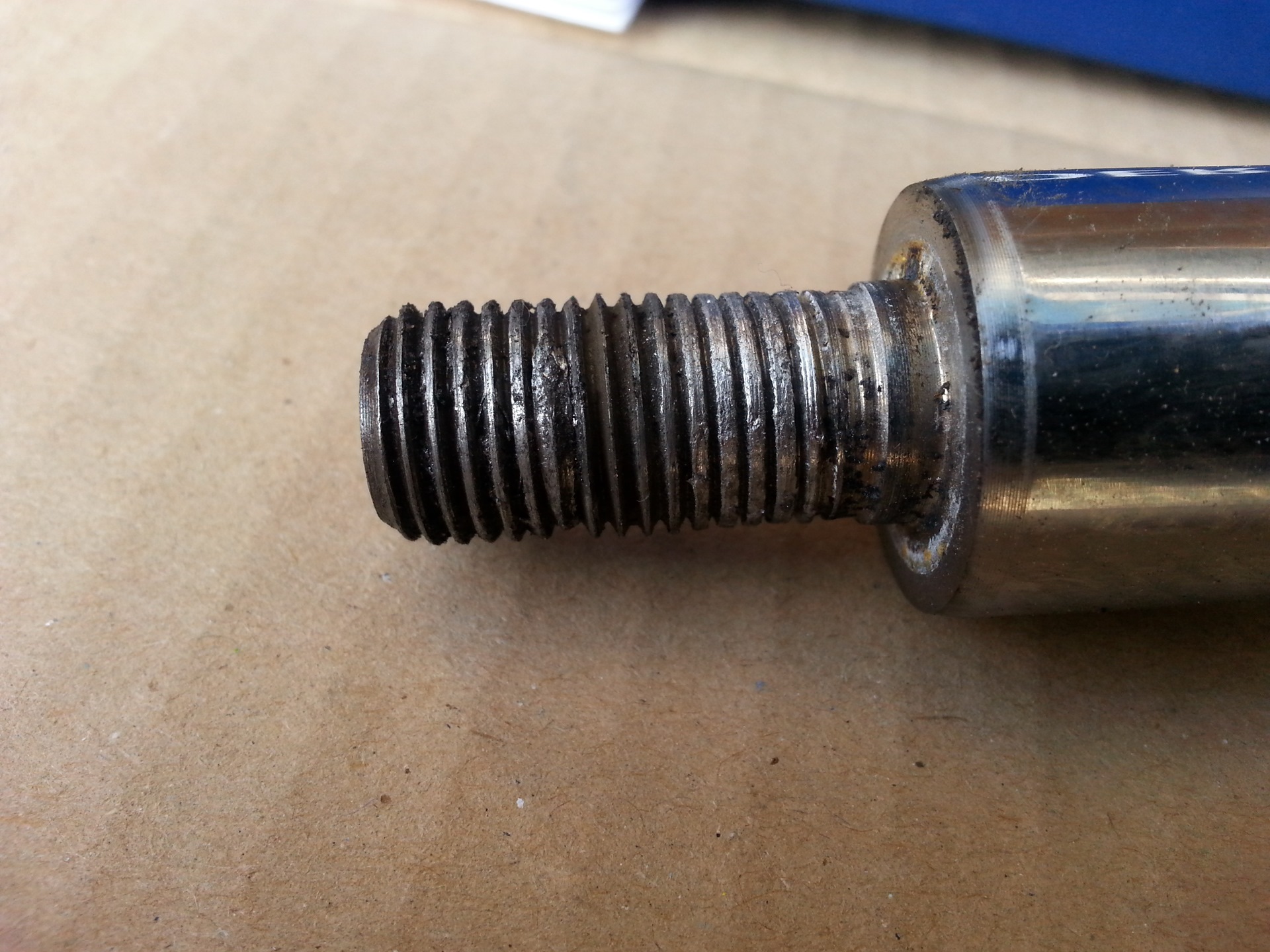

Выкладываю фото резьбы правого амморта.Гайку еле открутили.Что стало причиной, не понятно.Есть предположения, что её не докрутили.
Возможно я её сорвал когда на скорости 60, прыгнул на широком полицейском, но правый в норме.
Хочу услышать ваше мнение, уважаемые подписчики и гости по поводу перекоса гайки на штоке.
А также ваши соображения по поводу дребезжания подвески при езде на маленькой скорости по местами обледенелому, колейному асфальту

Резьба перетянута.

Могли не докрутить: у меня с левой стороны гайка была плохо затянута — всю подвеску пересмотрели, потом датчики акустические к штоку амортов зацепили — выявили проблему- подтянули и всё хорошо. Ещё под жабо мозги дребезжат — крепление там совсем не продумано — пластик с металлом — скотч 3м, немного сплэна, пару больших стяжек — тишина и покой воцарили в машине.
у меня дребезг сейчас при езде по обледенелому, колейному асфальту на малой скорости
чашки опорных подшипников к кузову хорошо прикрутили? Камней в подрамнике нет?
чашки крутили пневмогайковёртом маленьким и вручную дотягивали.дребезг именно подвески, как буд-то опорники мёртвые, а так же шаровые и стойки стаба.в основном справа.слева еле-еле

дребезг скорее всего на маленьких неровностях и маленькой скорости стойки стабилизатора. не похоже как у меня было на видео?
а шток это наверняка перетянули пневмо пистолетом при затяжке. каяба постоянно говорит о том что нельззя этого делать.но сколько сервисов я не опрашивал все в один голос говорят: мне больше делать нех?я буду полчаса одну гайку крутить. ты не первый сделаем все норм, ниче не сорвем…

не докрутили вряд ли, думаю она тогда раскрутилась в конец постепенно. А вот сорвать резьбу при затяжке могли. У нас же сейчас как… закинул гайку в пневмогайковерт и пошел х@реачить закручивать. А наживить пальчиками, да ну нах время терять.
как вариант.

скорее всего её сорвали ранее при затяжке.
вот и в сервисе сказали что возможно недокрутили.а по поводу дребезга чего имеешь сказать?
втулки/тяги стабилизатора
неделю назад был в этом же сервисе на диагностике и все сошлись во мнении что это амморт.сейчас амморт новый.про тягу стаба сказали следующее, должна иметь явный люфт.но у меня всё в норме
