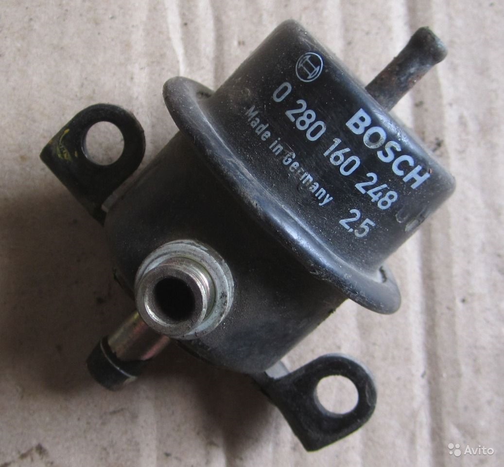

вообщем после пожара прошло около недельки тачку сделали подшаманили проводку заменили датчик коленвала так как тот подгорел неплохо((, заменили РДТ, проверили проехались всё вроде гуд!, уехал с сервиса проехал 15км еду такой слушаюмузончик работает печка)))и тут Пи*дынь и из обдувов ДЫМ!я по тормазам выбегаю дергаю капот и опять возгорание хватаю огнетушитель раз два и всё затушил)))горело от силы сикунд 30!ничего не пострадало, чуток обшивка капота, (Кстати очень удивило, что центр города проехало больше 50машин хоть бы один г***** остановился помощь предложил или когда горела огнетушитель предложил бы(Хера сдва((Не даром поговорка есть сегодня не помог ты!, а завтра тебе!)Позвонил мастеру подъехал посмотрели причина оказалась в Херовом РДТ и в дальнейшем оказалось пропала обратка и её шланг тупо надулся и лопнул((((КОРОЧЕ ЩАС ОПЯТЬ СТОИМ НА СЕРВИСЕ РЕМОНТИРУЕМСЯ

Шланг обратки или подачи лопнул?
Обоатки
AlexBelikov
Создавалось избыточное давление в нем
