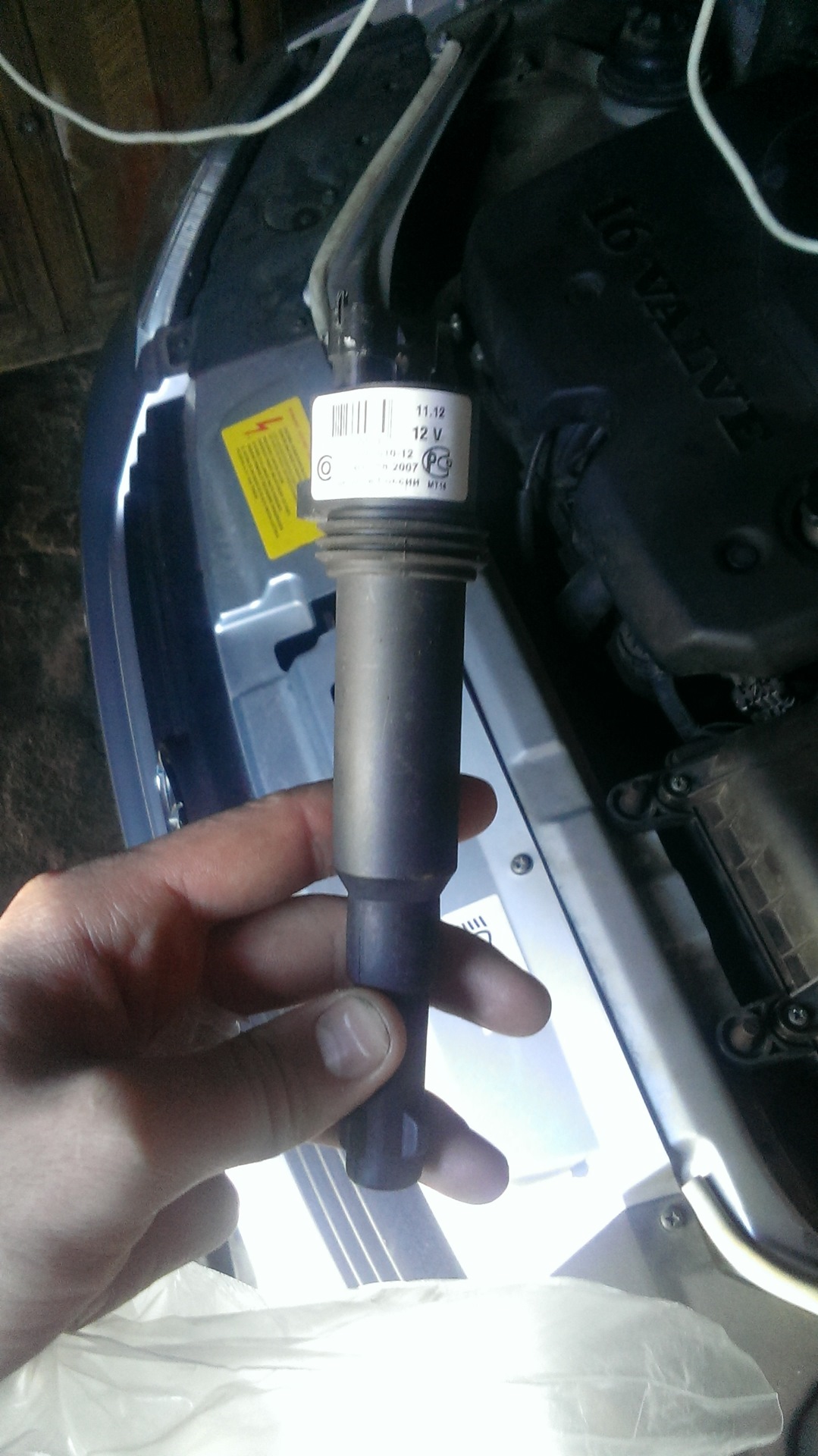

Машина начала не равномерно ехать.
Было решено заменить свечи зажигания на новые так как не менял ранее столы с момента покупки машины. Долго прийшлось повозиться с откручиванием катушок, так как ключик на 6,5 не было в наличии.
После того как открутил было обнаружено потеки масла в одной из шахт. При замене свечей ничего не оказалось. Причина не была решена.
Пришлось шарится по просторам интернета, как проверить роботоспособность катушки зажигания.
При обнаружении неисправности катушки пришлось идти за покупкой новую.
Но порадовало, не БОШ а российские.
При замене все заработало, правда ошибку компьютер скинув в течение двух дней.
Все работает сейчас все гуд
Запчасти на фото: 2112370501012
