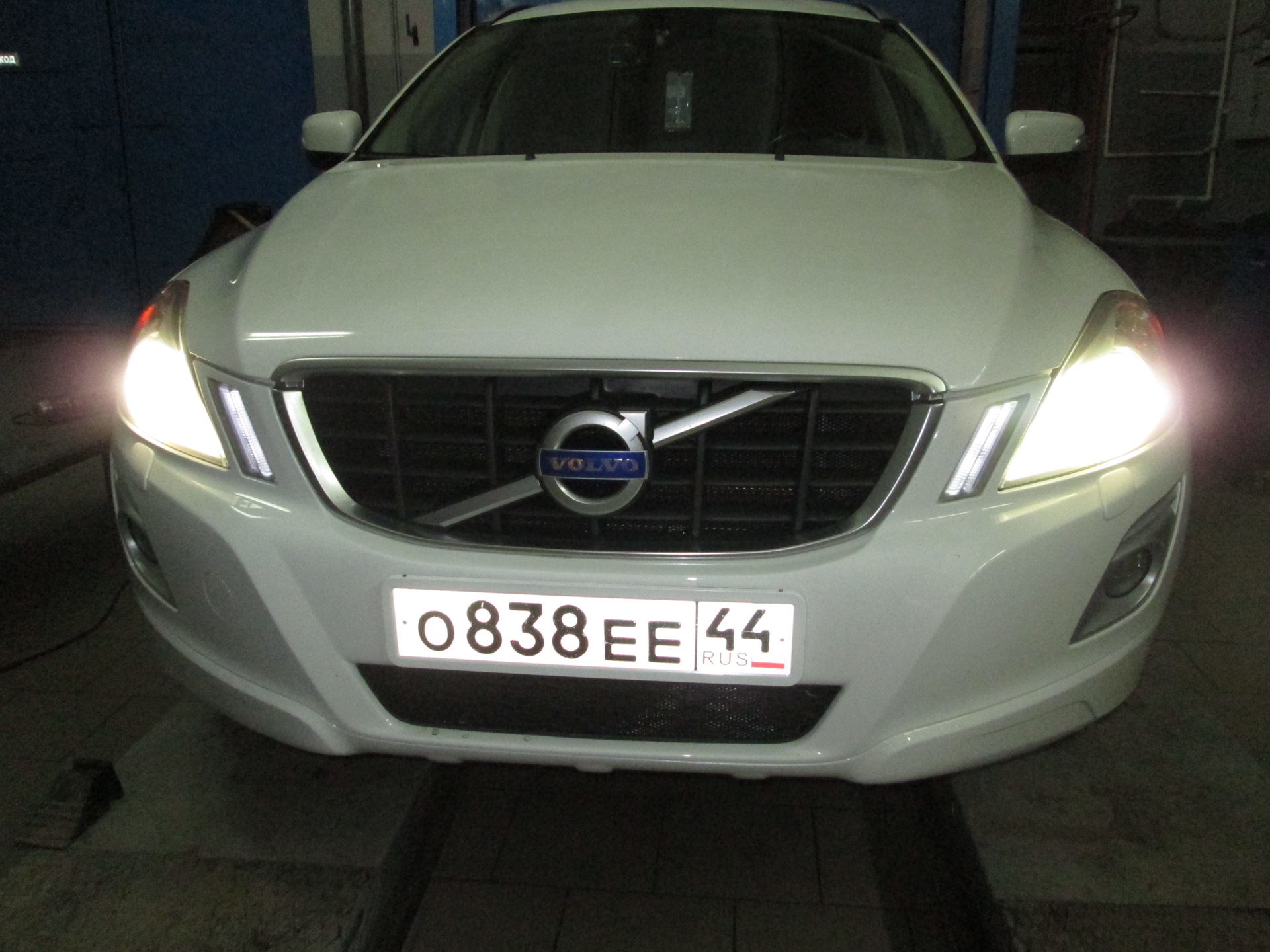

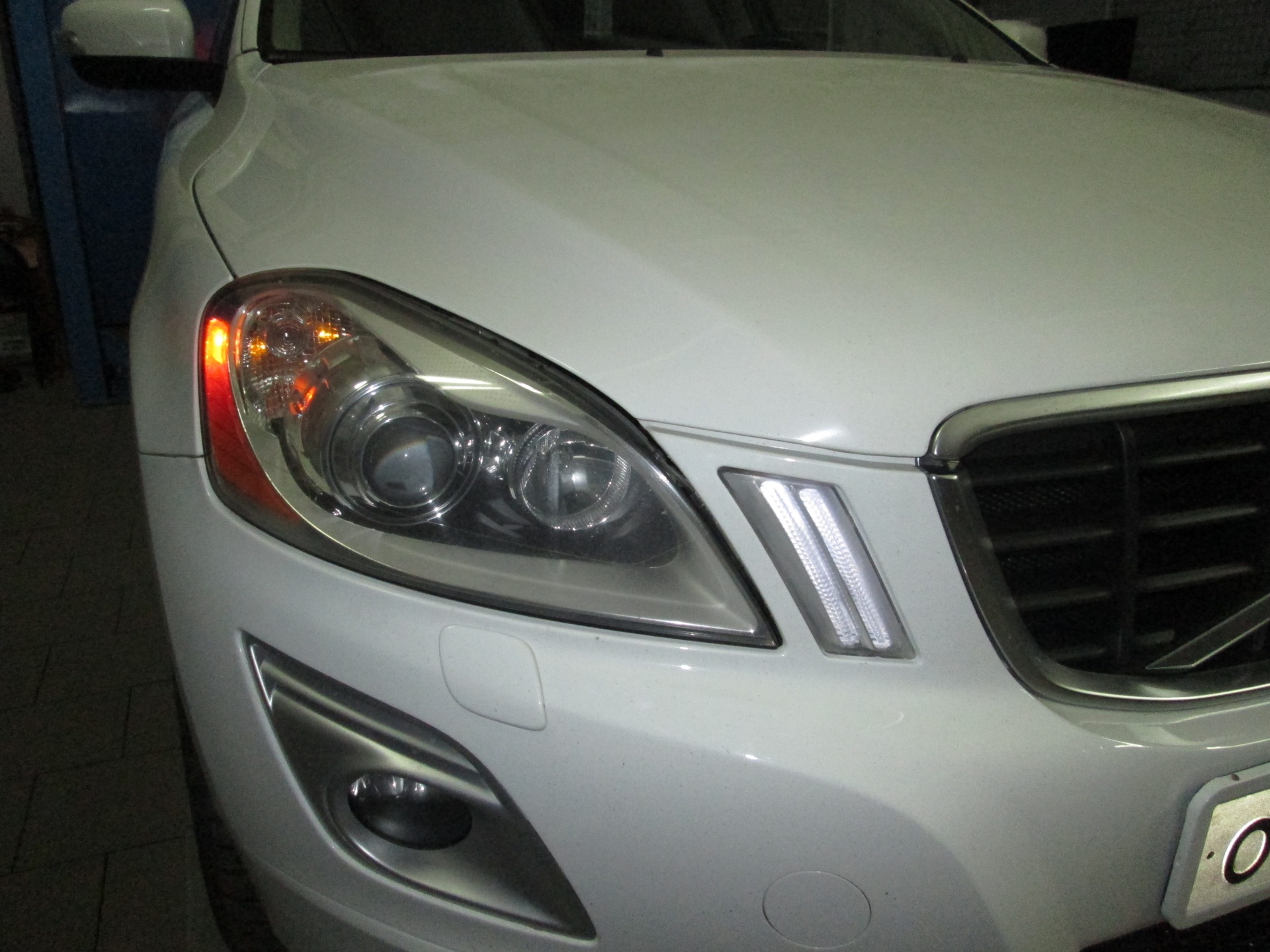

Ставим бампер и оцениваем работу дхо.
Снимки в боксе.
На улице конечно не так ярко, но вполне приемлимо. Хотел сфоткать с тойтой рафик4 у которого они в штате, но не успел, в принципе немножко не так ярко как у тойоты но достаточно для дхо. Может ещё сфоткаюсь с рафиком для сравнения и добавлю эту фотку.
При включении габаритов дхо превращаются в габариты.
По яркости светят практически как жёлтые габариты в фарах.
Так-же работают в паре с ближним светом.
