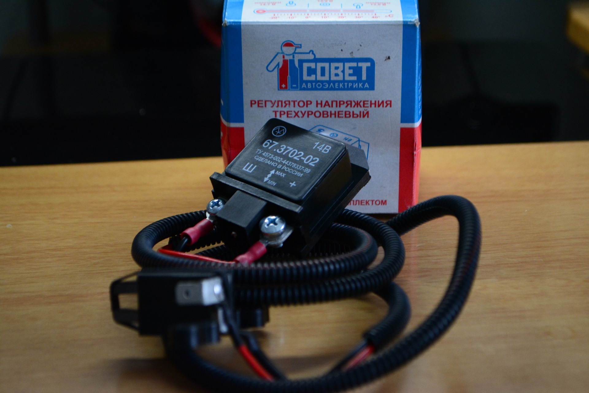

Давно хотел поставить трехуровневый реле регулятор, вот настал его время)
Думаю многие сталкивались уже с ним)

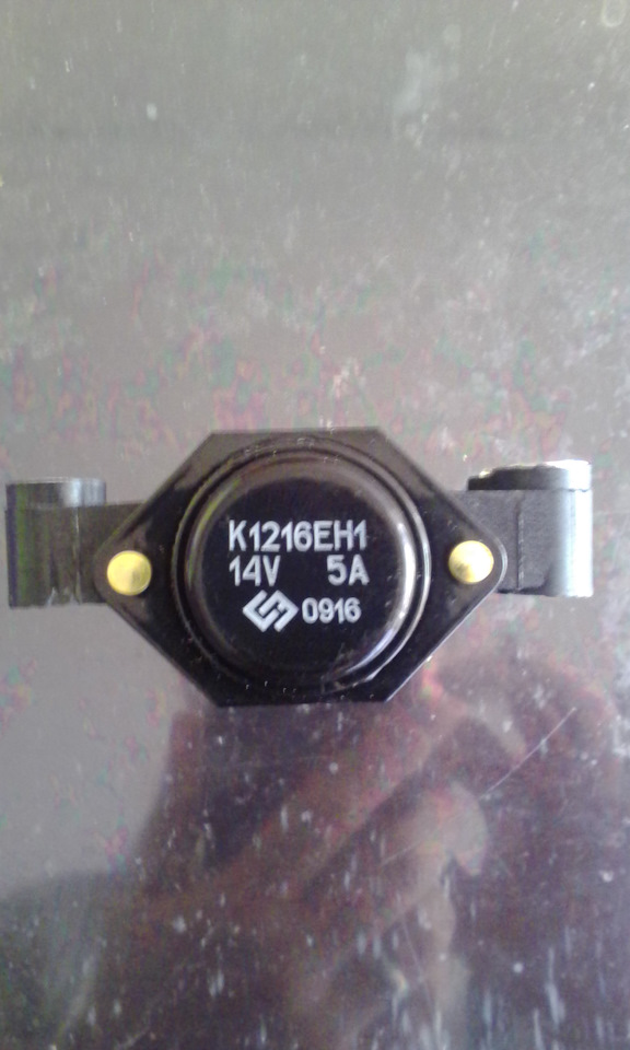

Выглядит он вот так.

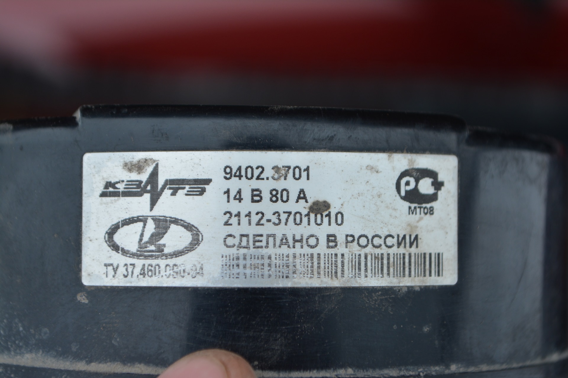

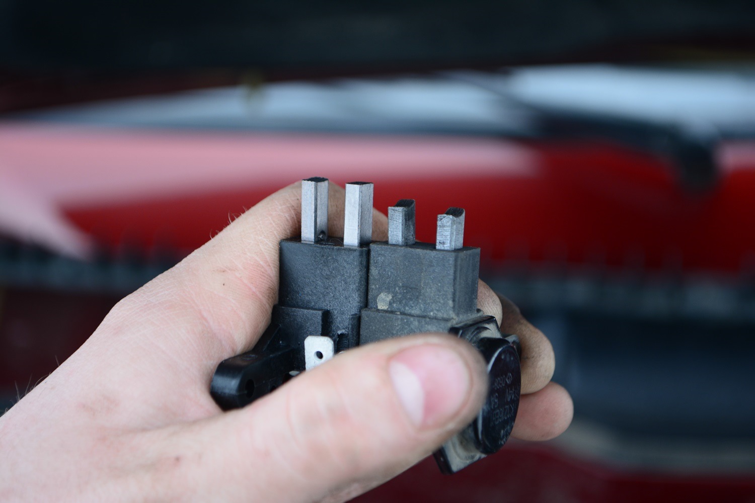

Подбирается он к каждому генератору отдельно!
Вот мой генератор.
Подбирается следующим способом.
67.3702-01 Трехуровневый регулятор напряжения (U=13,6; 14,2; 14,7 V) с установочным комплектом ВАЗ 2101 — 2108
(к генераторам 26.3701, 37.3701, 371.3701, 372.3701)
67.3702-02 Трехуровневый регулятор напряжения (U=13,6; 14,2; 14,7 V) с установочным комплектом ВАЗ 2110 — 2115
(к генераторам 3002.3771, 3202.3771, 3212.3771, 4302.3771, 94.3701, 9402.3701, 9422.3701)
67.3702-04 Трехуровневый регулятор напряжения (U=13,6; 14,2; 14,7 V) с установочным комплектом ВАЗ 2110-2115, ГАЗ, УАЗ
(к генераторам 4052.3701, 409.3701, ПРАМО, "ISKRA", 5102.3771, 5112.3771, 5122.3771)
У меня 9402.3701 и регулятор соответственно 67.3702-02 !

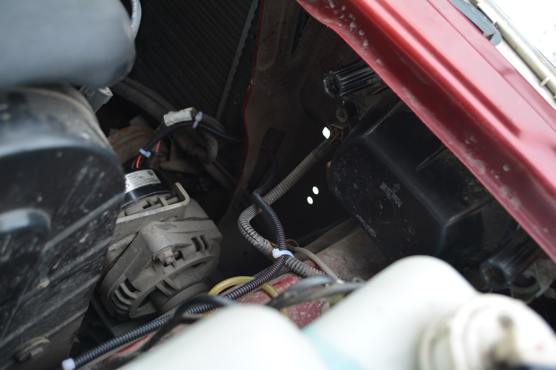

Устанавливается проще некуда, за место штатного реле.

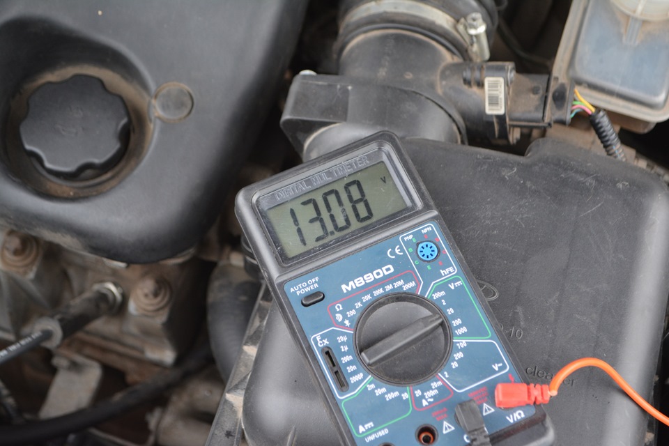

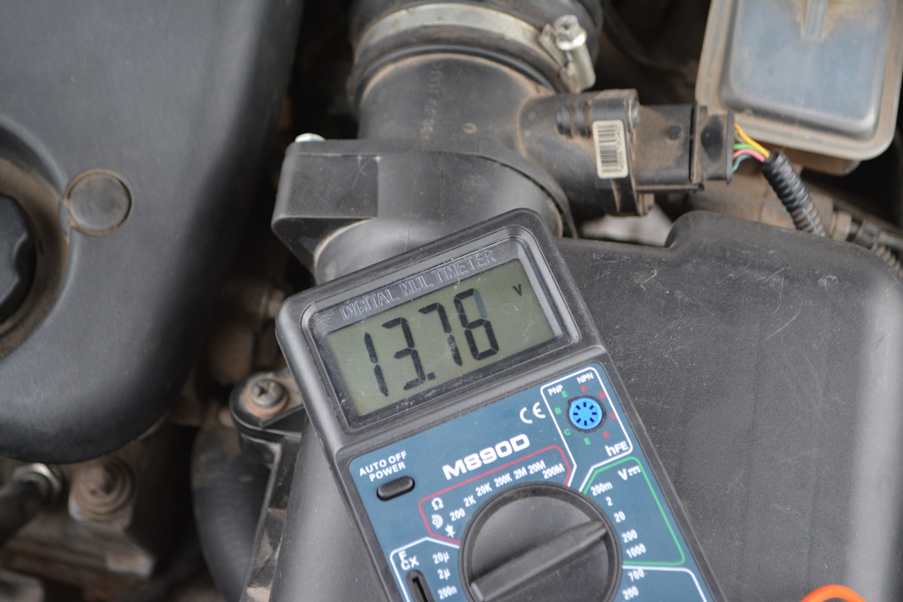

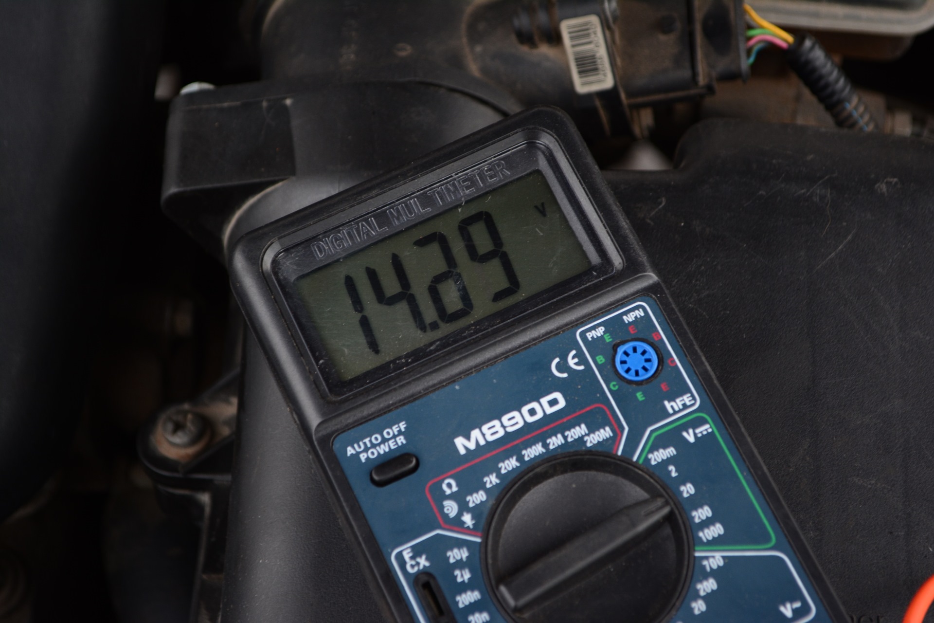

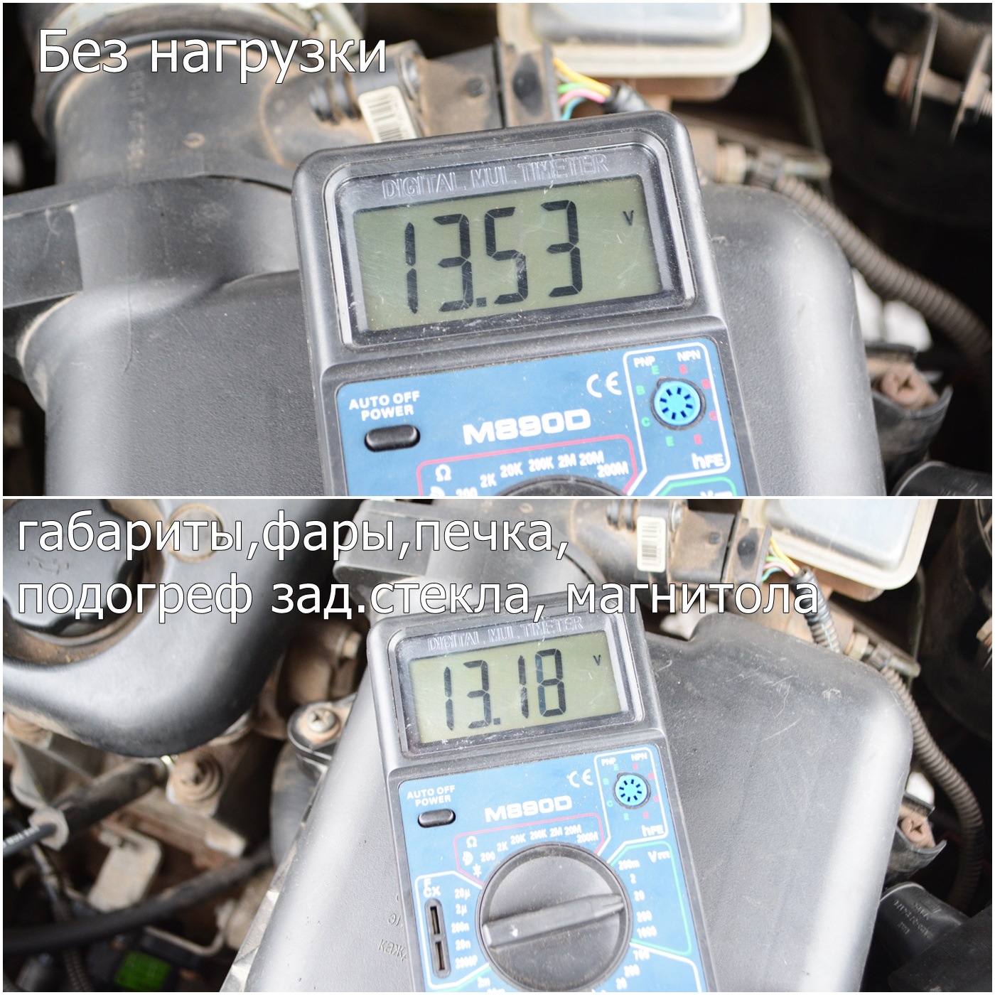

А теперь о замерах.
Так было изначально.
Результатом доволен! сейчас ставил в среднем положении))
