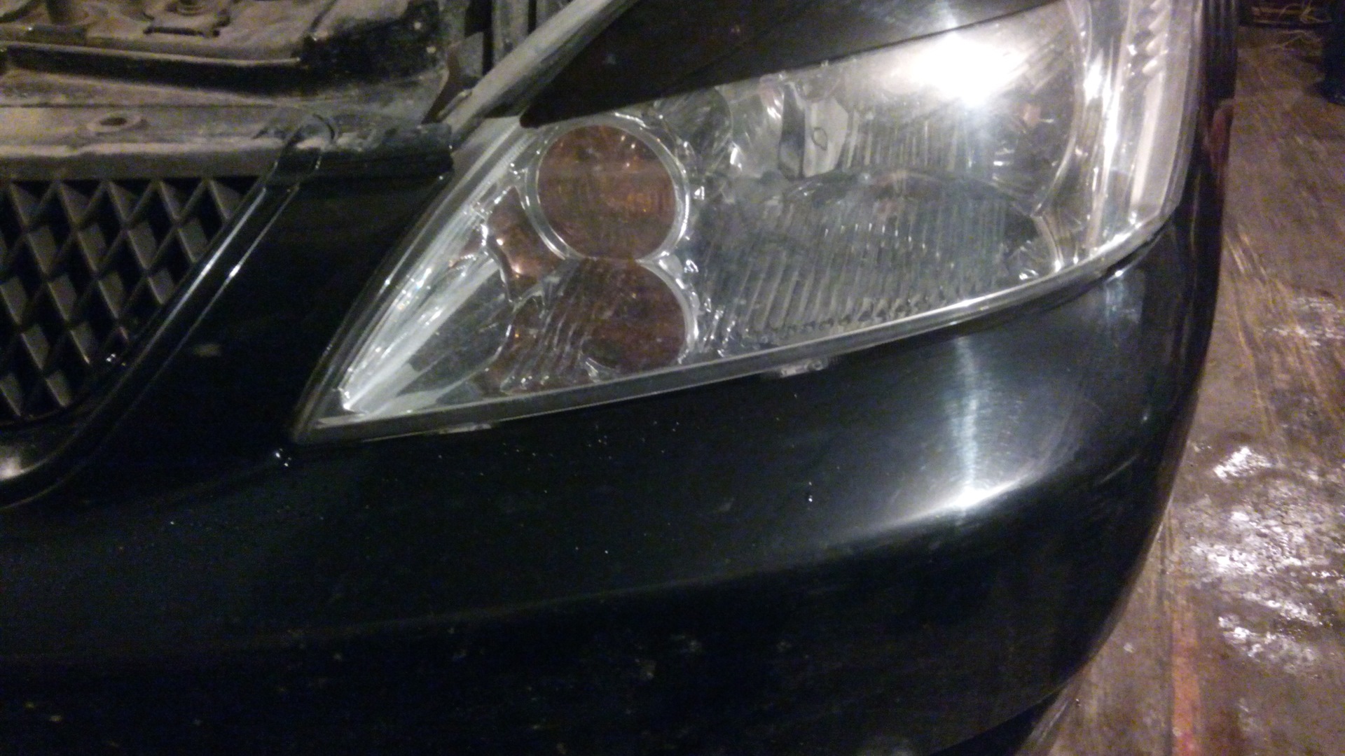

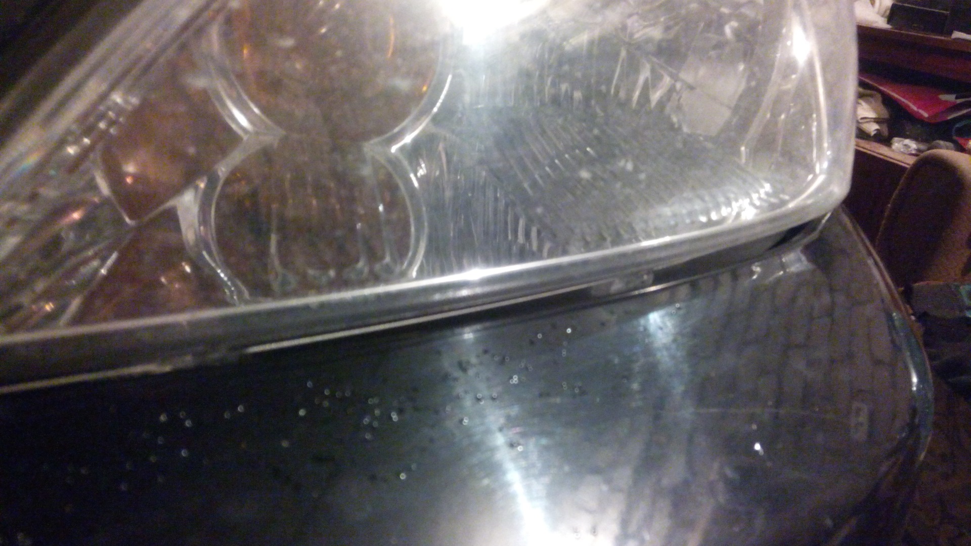

Недели две назад я вдруг обратил внимание на фары… а точнее на зазор между фарой и бампером. С левой стороны он был сомнительно большим! Сравнил с правой фарой — точно, на ней все плотненько. Что случилось?

Приехав в гараж, сразу сфотографировал зазоры.

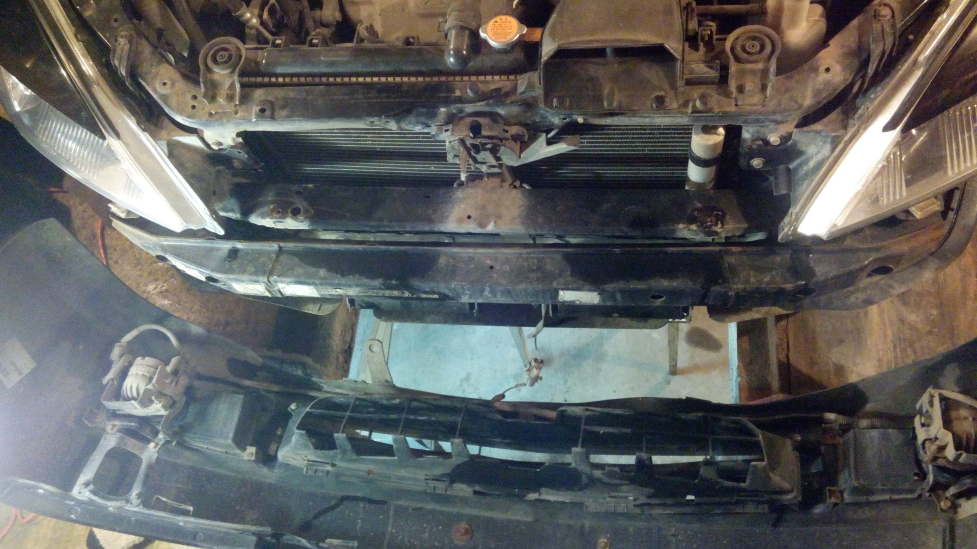

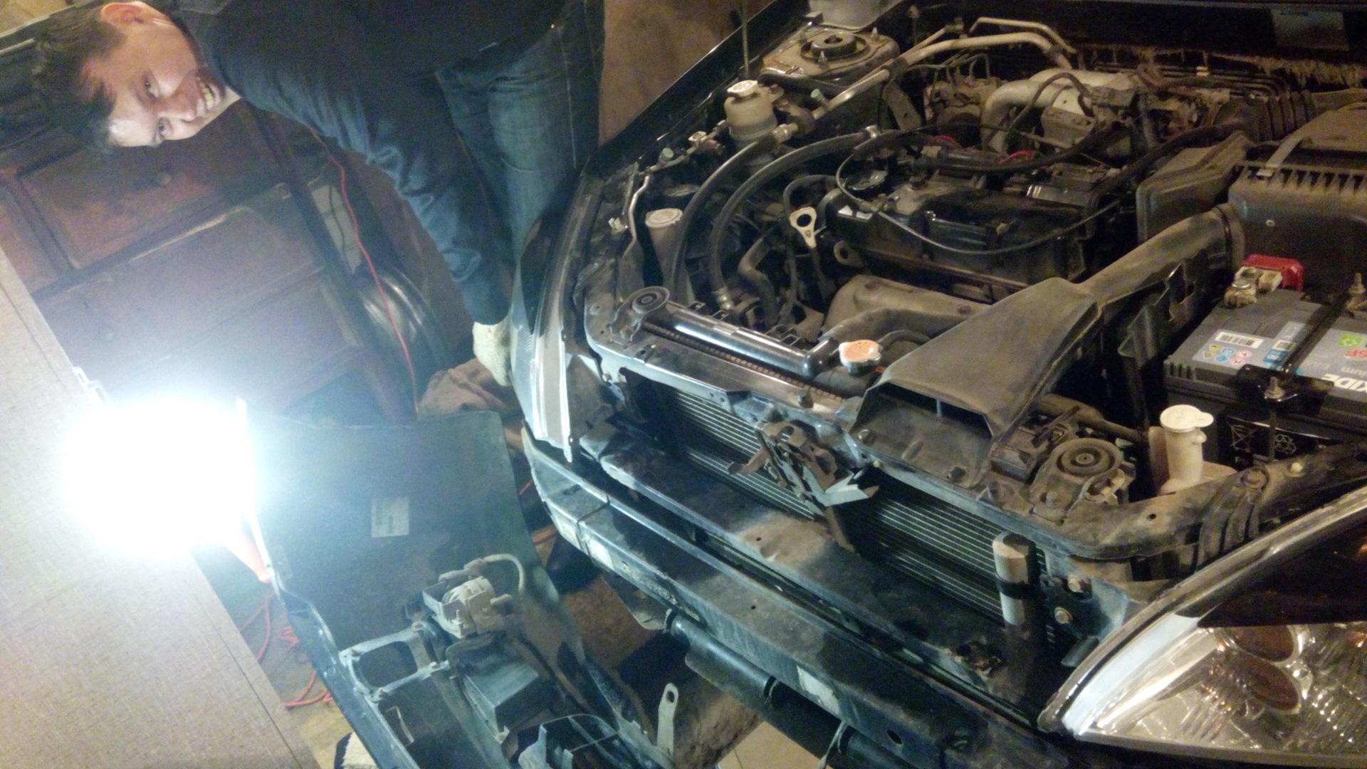

Не долго думая, было решено снять бампер, чтобы посмотреть что не так. Честно сказать, я даже не представлял себе как снимается бампер. Оказывается ничего сверхестественного! Главное иметь подходящий инструмент. 4 болта и десяток клипс.

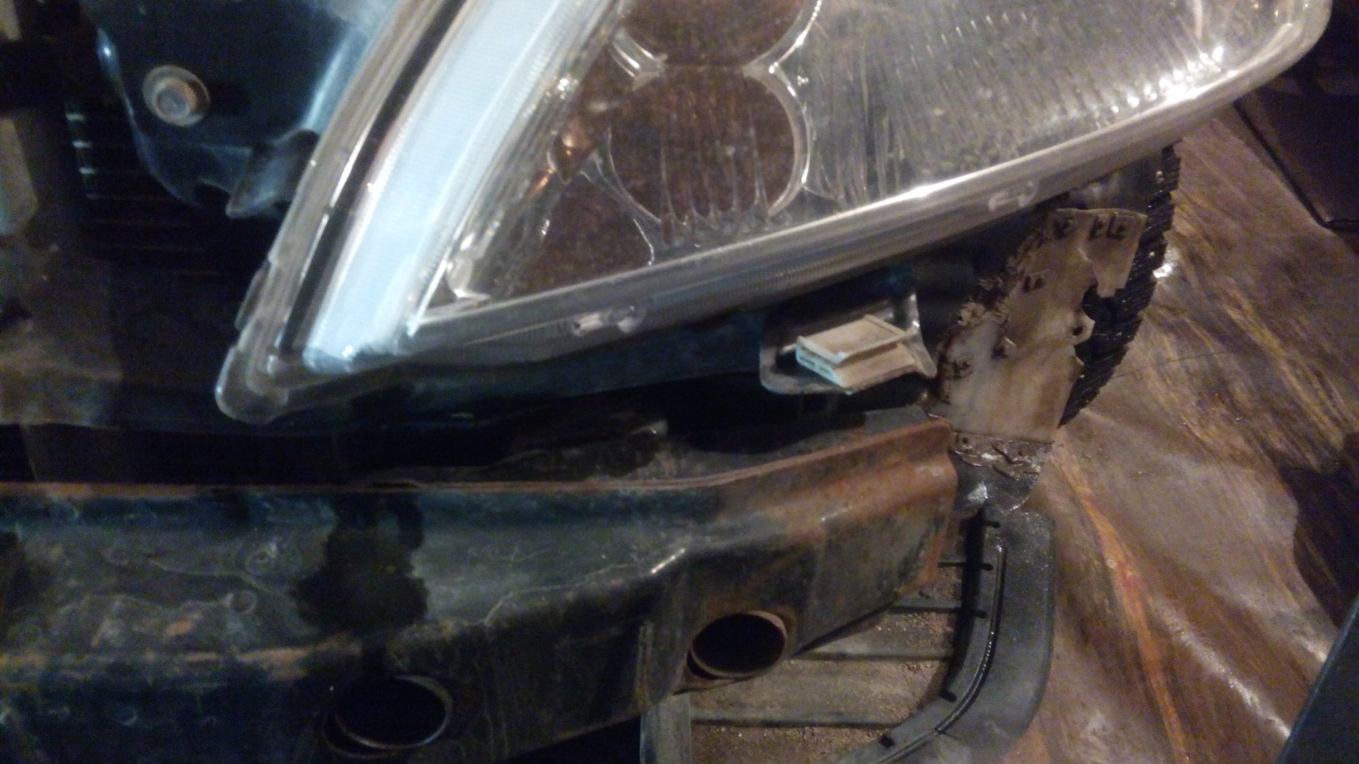

Миша посмотрел на держатели бампера и определив, что один из держателей отогнулся, взяв монтировочку, подогнул вверх держатель.

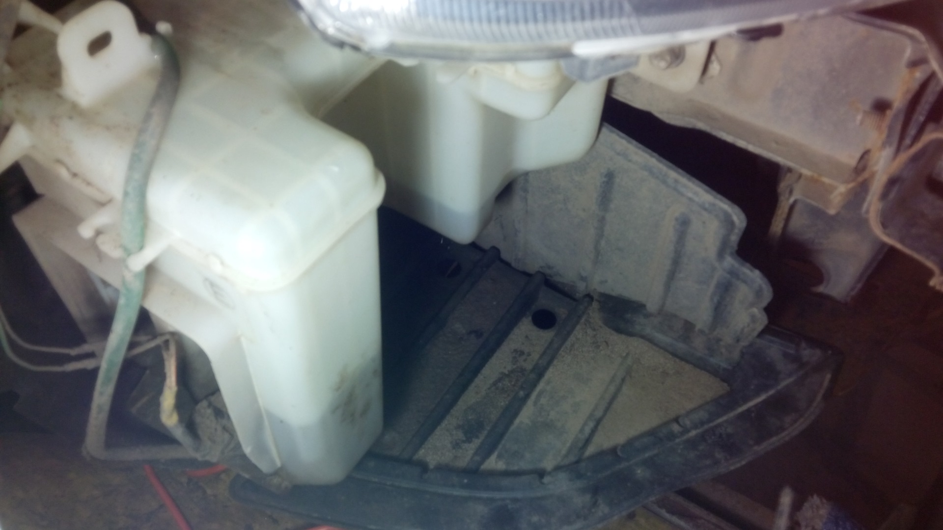

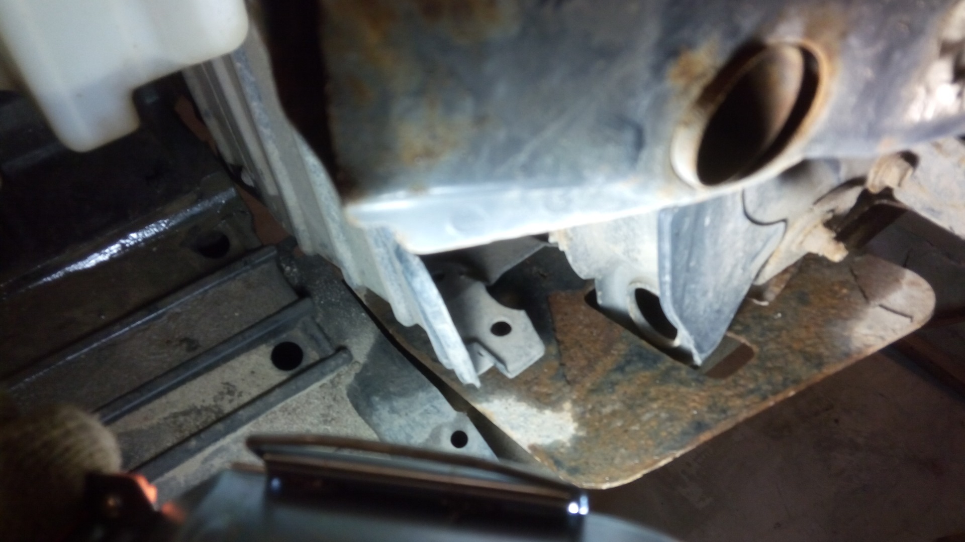

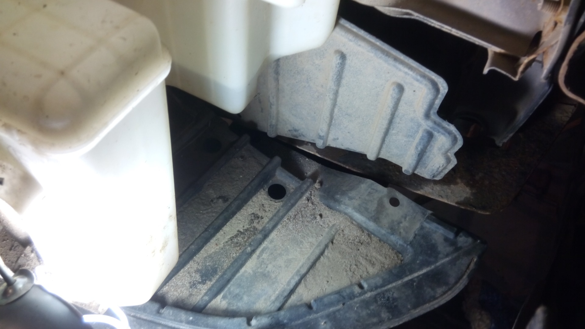

А еще, когда мы сняли бампер, то обнаружили неприятность на правом пыльнике у подкрылка. Он был просто без клипс, держался на честном слове, доставляя неприятный звук на малейших кочках.
Поехали в магазин за клопами. Объехали 4 магазина, нигде нет того, что нам нужно. Наконец нашли вполне подходящие. Взял с запасом 20 штук, потому что старые были изношены, да и восстановить все недостающие. Честно сказать, я обалдел от цены… 30-40 рублей за 1 клипсу! Продавец сам негодовал из-за цены, потому что там нечему стоить 40 рублей! Ну да ладно, взял с запасом, потом пригодится куда-нибудь! Для родной машины не жалко.

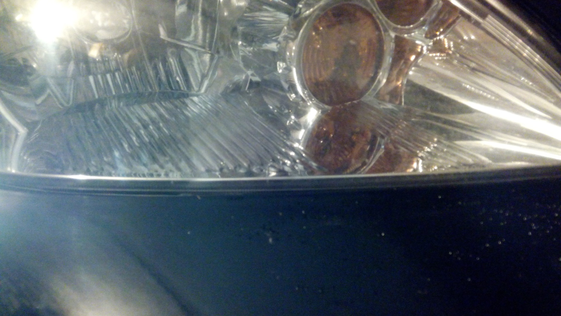

Ну и осталось дело за малым — установить бампер назад. Есть маленький ньюанс! После установки на держатели бампера, проверьте, попали ли направляющие в отверстия крыла (штыри находятся на бампере посередине между фарой и колесом). Мы этого не сделали сразу, поэтому нам пришлось потанцевать с бубном, чтобы эти штыри попали в крылья.
P.s.: Кроме устранения зазора между бампером и фарой, была выявлена серьезная болячка! Отпало крепление сразу после гофры выпуского коллектора. Завтра еду варить! От этого при малейшей раскачке издавался железный звук.
Так же, было обнаружено, что слабо держится пыльник на рулевой рейке. Старый хомут почти не держал и пыльник соскакивал при повороте руля в крайнее положение. Взяли новый хомут и затянули как надо!

Привет подскажи держатели подняли и все зазор пропал или нет? Просто вверх их надо?
Привет. Да, все зазоры ушли!
