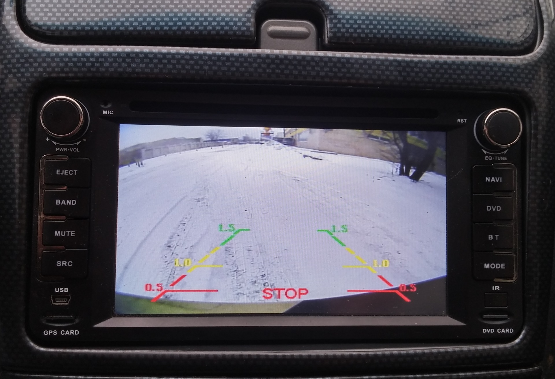

Место прикрепления камеры имеет небольшой наклон и поэтому камера встала слегка не под тем углом (слишком вниз). Было очень хорошо видно пространство около бампера, но и все, вдали — ничего. А так как экран закрывает половину зеркала — было не очень удобно ехать задом. Я решил переконнектить камеру на шгу. А заодно, при помощи резиновой водопроводной прокладки придал камере оптимальный угол наклона.
Выставил "по центру" разметку камеры. Так как камера чуть сбоку, то разметка смотрится слегка повернутой в сторону, но на практике (настраивал, катаясь по парковке в О'Кеу) все по центру.
На шгу выглядит так
На парковке пробовал парковаться к стенам, машинам, столбам ориентируясь на разметку- пострадавших нет =) Очень удобно. Теперь я легко могу остановиться в 30 см от машины, а не как раньше — до машины еще около метра, а кажется, что сейчас раздавишь ее нафиг.
Так же порадовала светочувствительность камеры — ночью видно почти как днем
