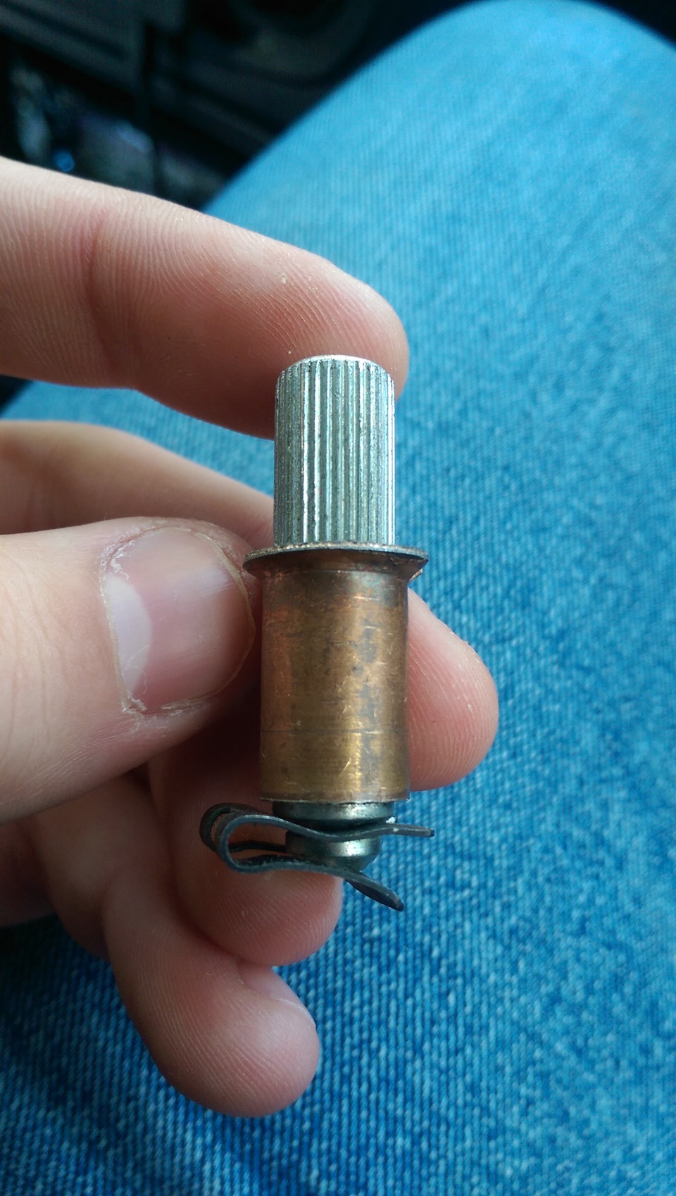

Добрых дней! Значит решил заменить втулки петли вод.двери! Отключили штекер от двери, сняли ограничитель двери и стали снимать дверь! Сняли и увидели что на нижней петле сломалась ось двери! Половина осталась в петли двери вторая на кузове! Ну думали что сейчас 5 сек и выбьем сломанную ось, но это оказалась полная опа! Пришлось высверливать, а особо не подлезешь! В итоге в 4 начали закончили в 12 ! Теперь дверь не провисает и не стучит! Как так могло произойти даже не знаю ! Еще боялись что не найдем ось ! Втулок полно а оси нет! Нашли на авторынке в сборе ось., втулку и стопор!
