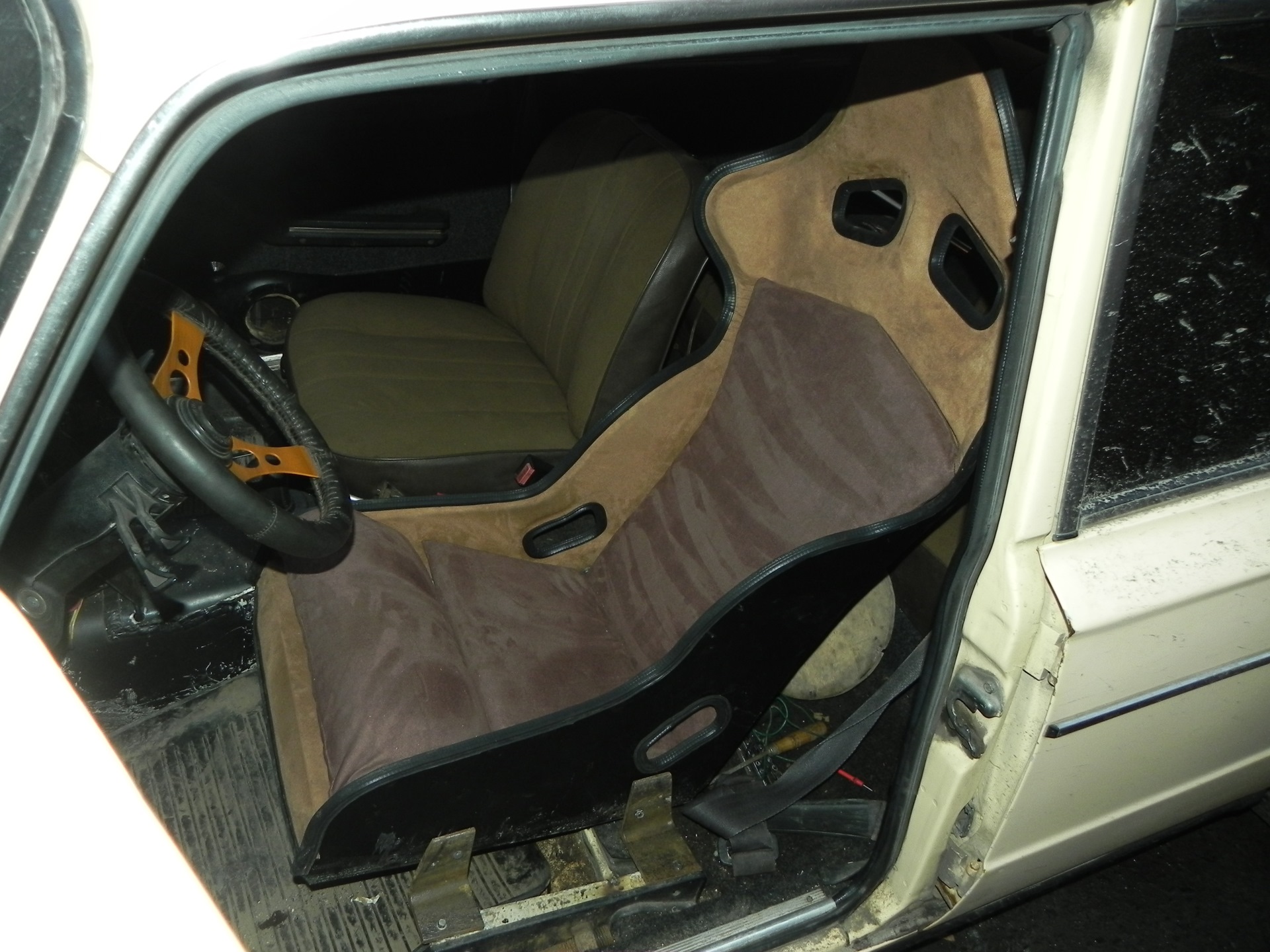

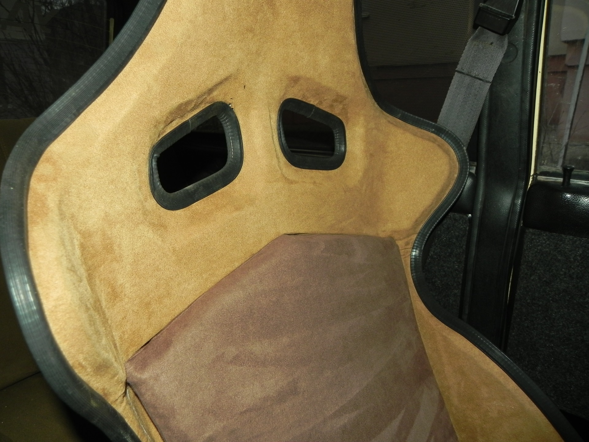

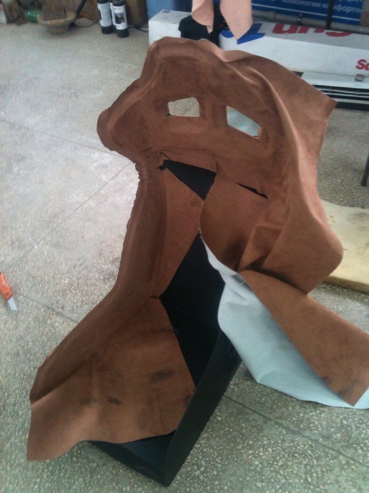

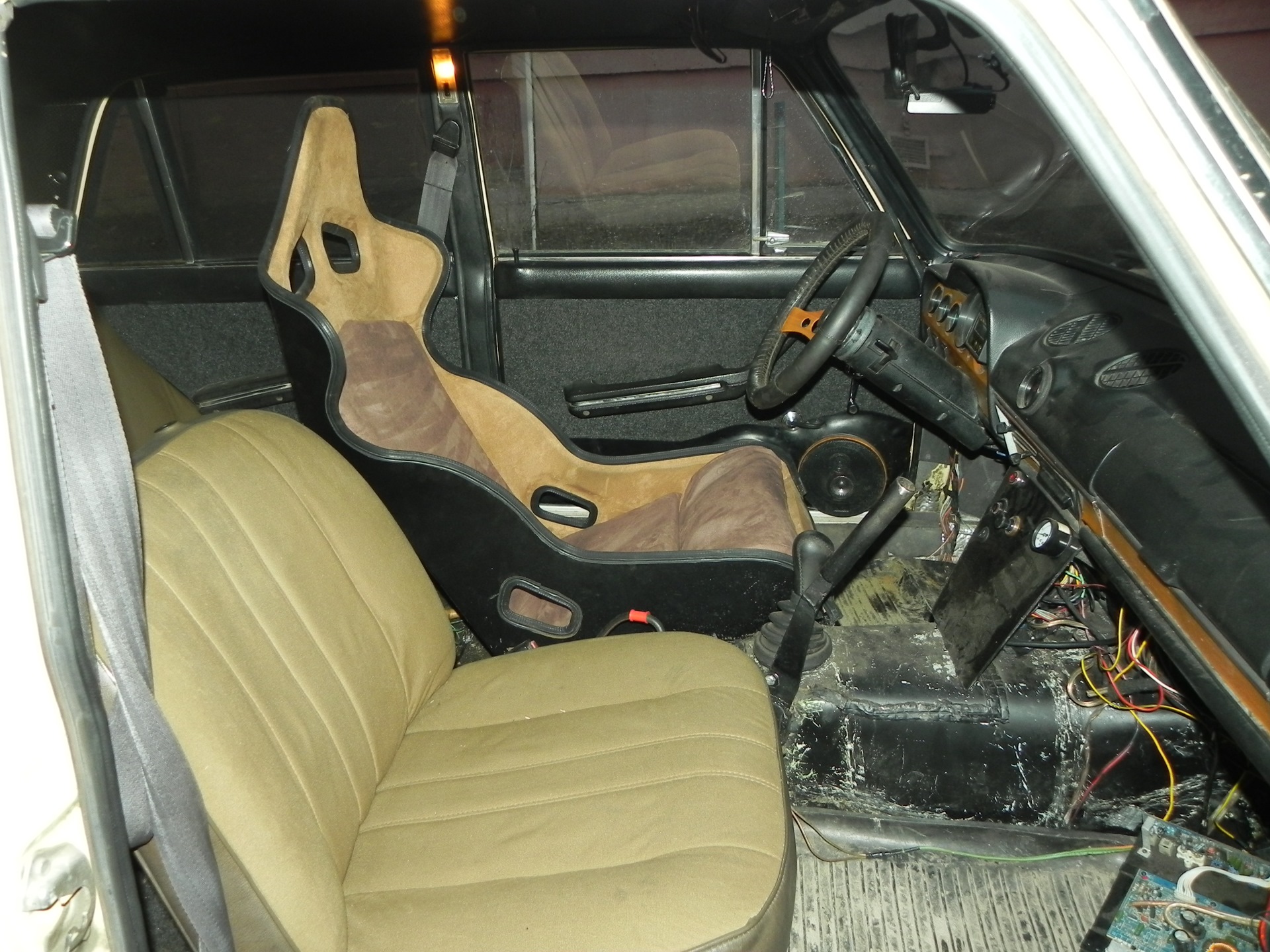

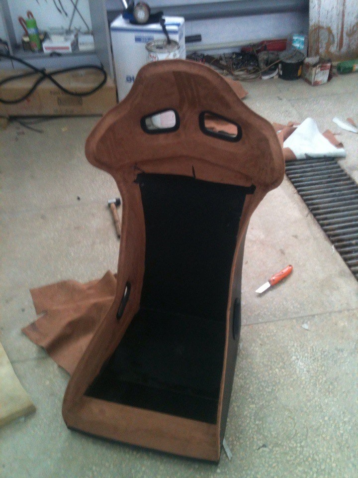

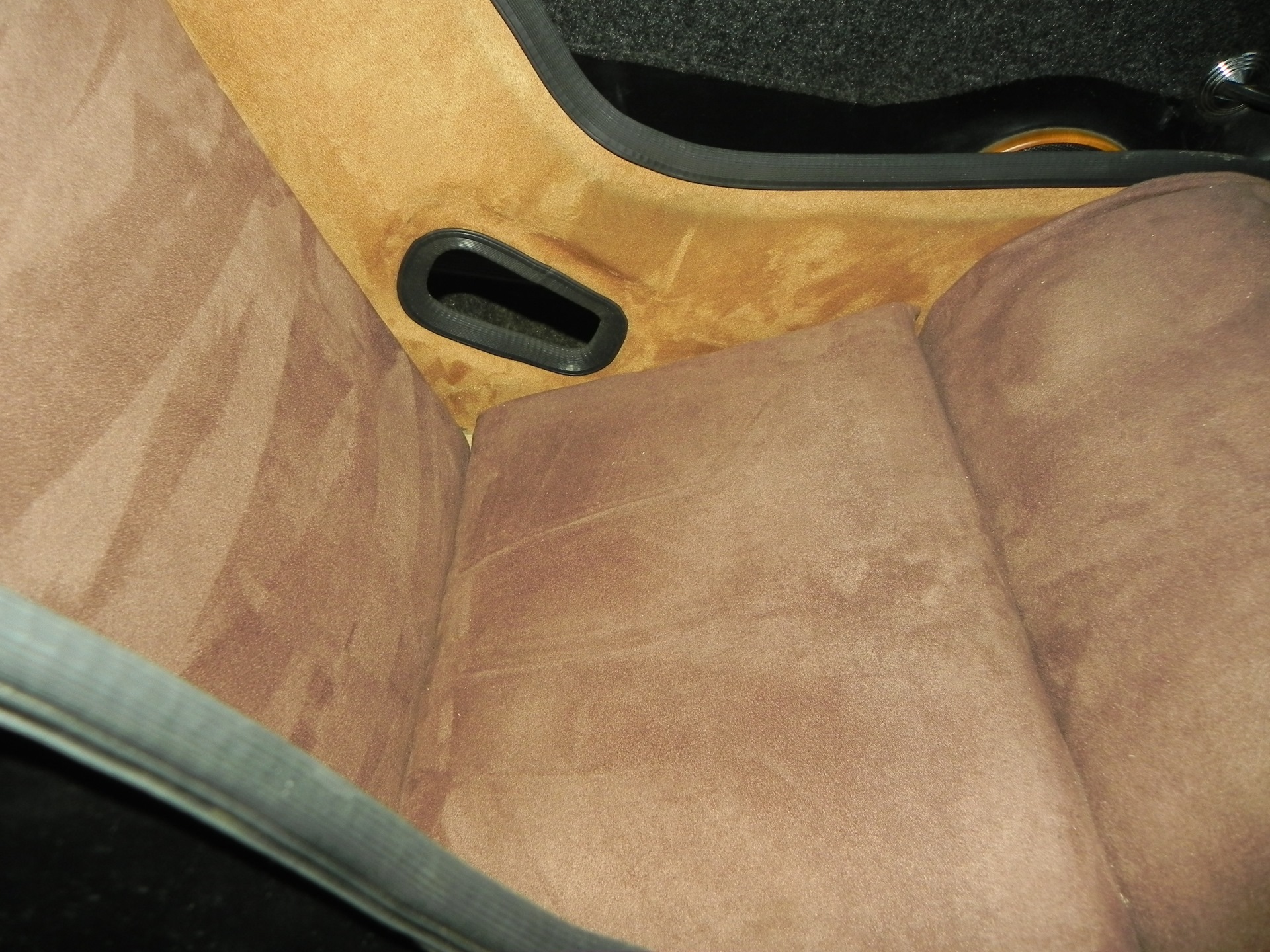

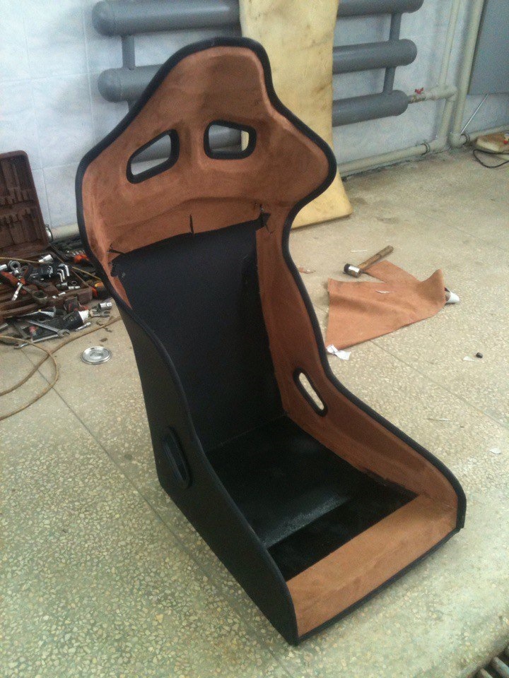

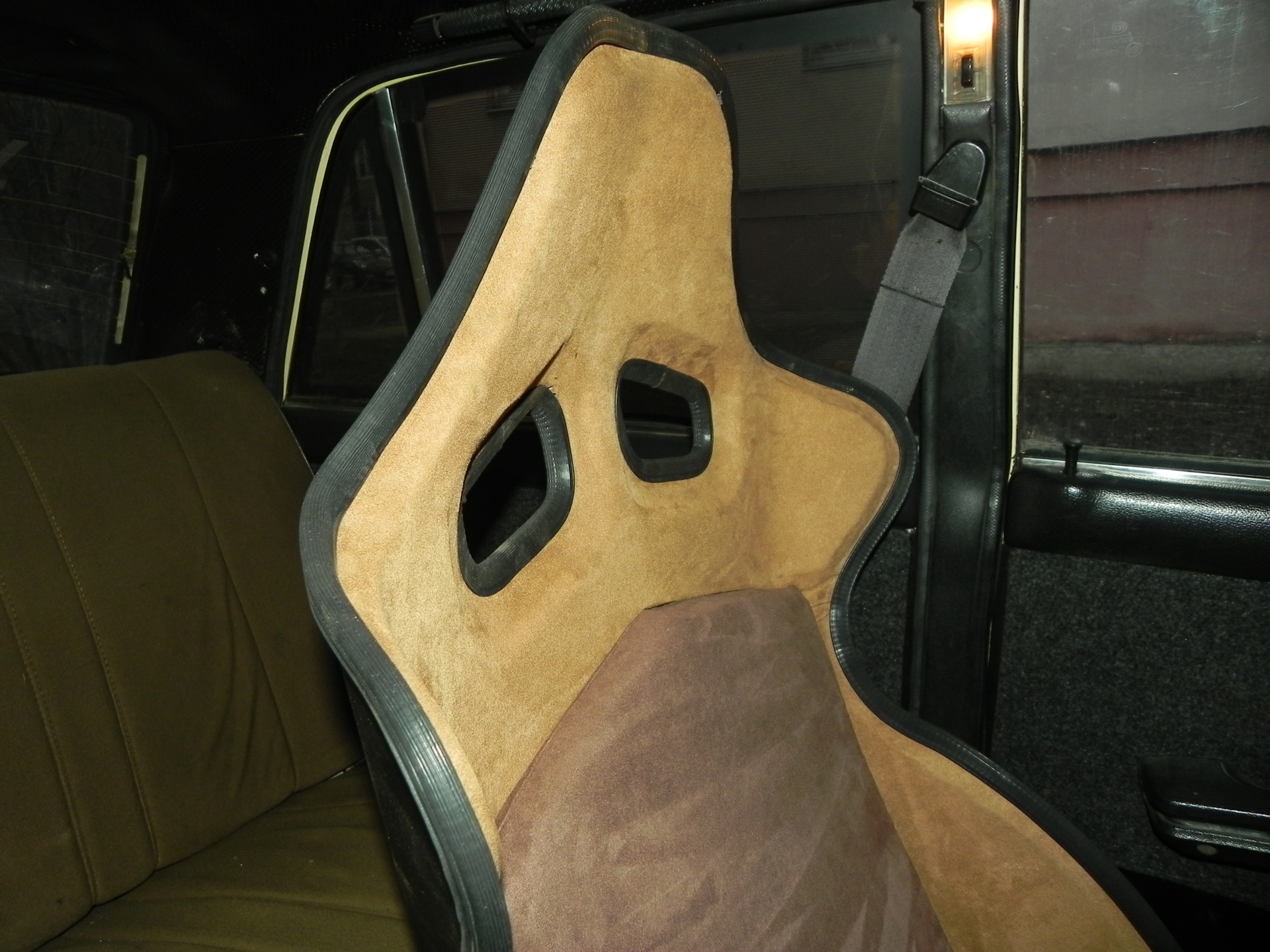

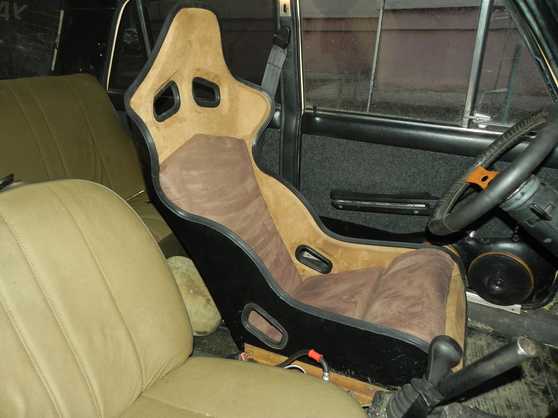

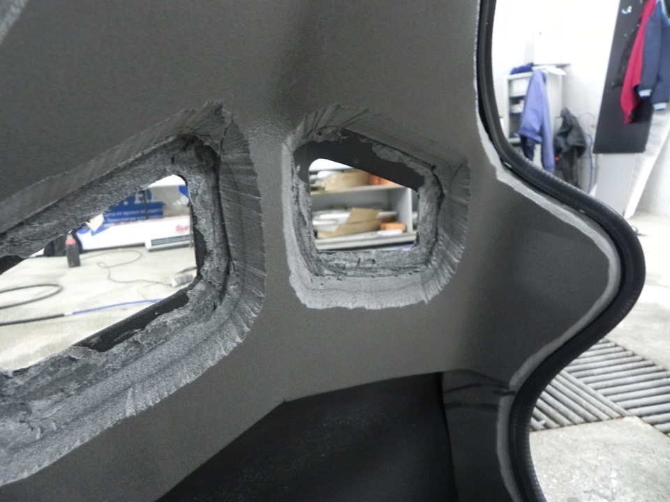

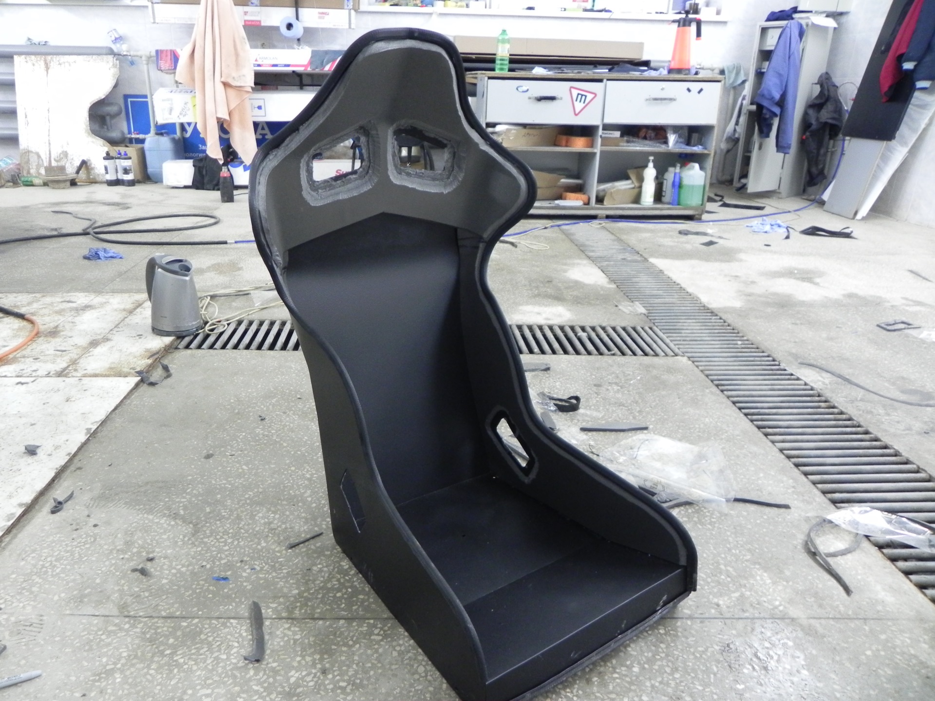

Вот наконец-то и завершена работа с ковшом) Окрашенную конструкцию изнутри обклеил сантиметровым спленом в 2 слоя у изголовья и в один слой по бокам. Обтянул тканью на подобии алькантары, и Мама сшила подушки по форме ковша. Пару дней покатавшись в нем, понял какие углы в плане установки следует изменить, сейчас всё жестко и удобно) Ещё под подушкой под пятую точку подложил лист сантиметровой фанеры, вдруг зимой подрифтить захочу) В целом, в живую выглядит добротно, ткань очень плотная и приятная на ощупь, ковш жестко стоит на своём месте. Кстати, к советам многих не прислушался и отверстий в спинке и сиденье не просверлил, пусть на пару кило будет тяжелее но в жесткости не потеряет)

дружище что за ткань такая? название замши?
Точное название и не знаю даже. Очень редко покупать приходится)) Есть подобная только блестящая, аж переливается-такую не бери, а эта как матовая и очень крепкая. Стоить 370р за погонный метр вроде.

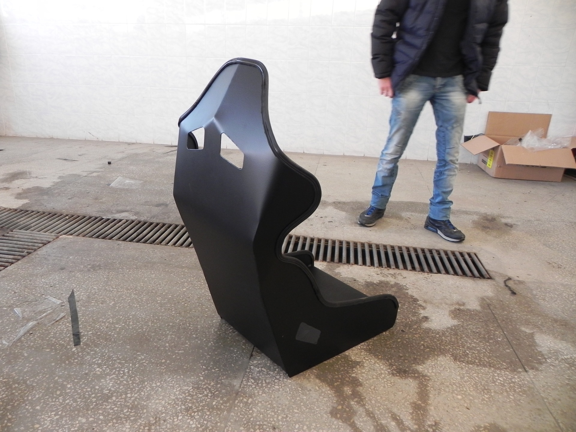

А какая толщина метала? И это я так понимаю цельный лист был? И чем гнулось это все аккуратно? Идея класс хочу себе на багги такой.
Лист целый, толщина 1.8мм холодно катаный. Острые места сгибов немного надрезал болгаркой, гнул всё руками с другом. Чертеж брал как раз с багги клуба)
Прикольно получилось, но на вид как то маловато набивки))
Как будто один каркас.
Сплена от 1 до 2 см, подушки по 5 см поролона. Сидеть в нем достаточно жестко, не как в кресле) мне пойдет, главное функцию свою выполняет.
