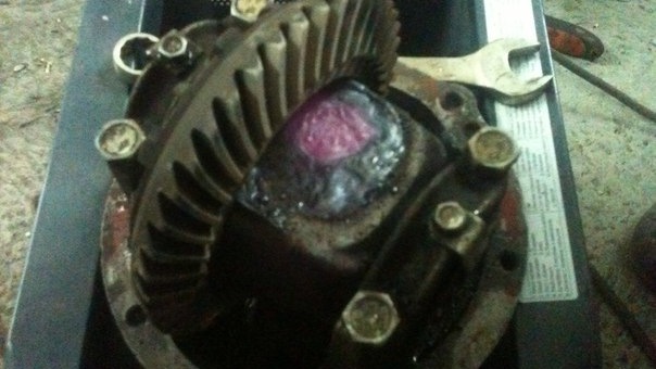

Затем ино двиг 2.0i, заварки дифа, резаные шнива пружины с укороченными аммортами и уже куча спаленой рези)

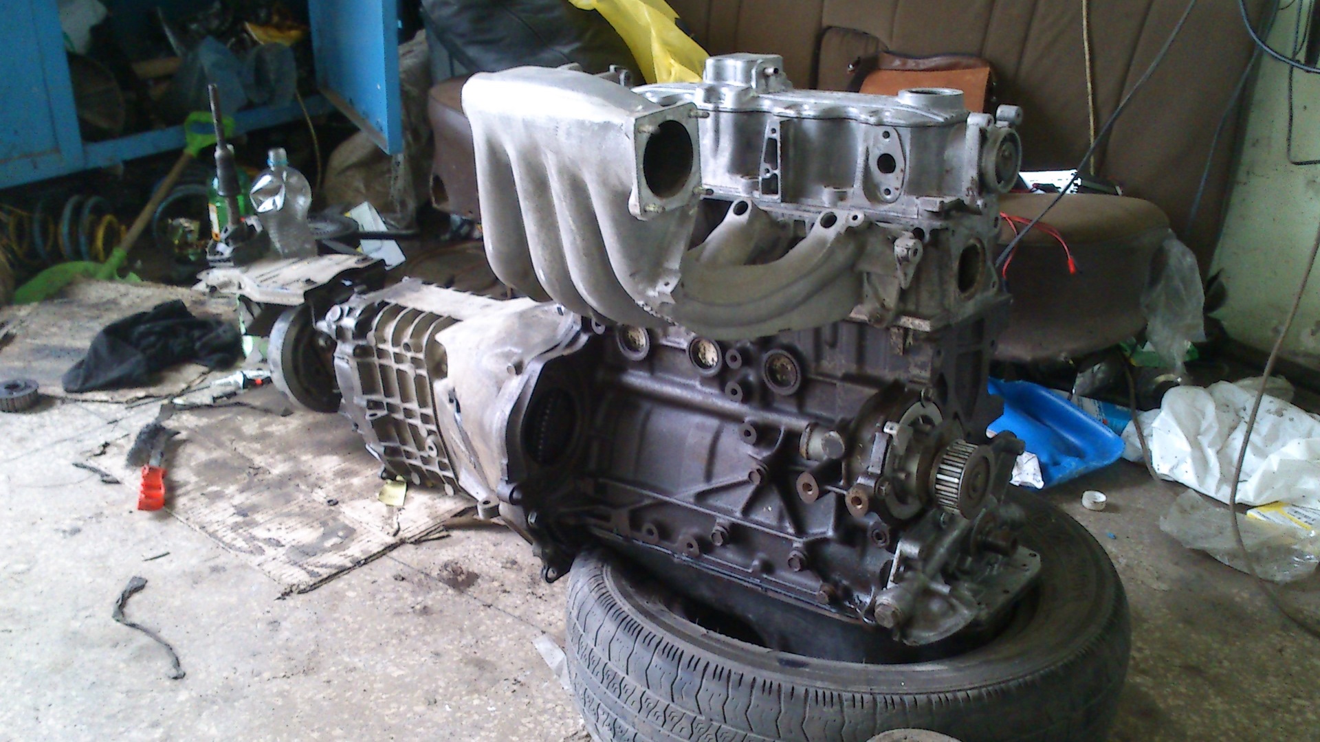

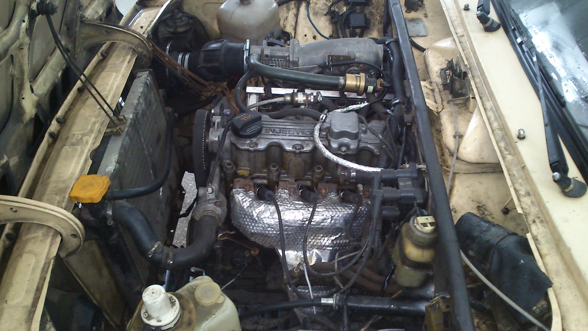

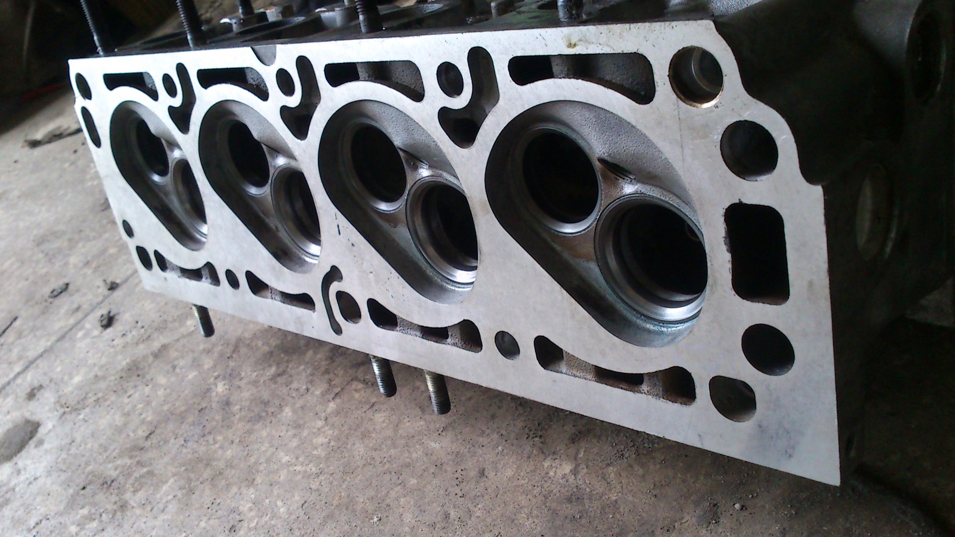

— C20NE на Январе 5.1, ДАДе и ДТВ.С выхлопом на 63мм.

А куда подключается тахометр от ваза на Опель двс
У меня мозги Январь 5.1, есть выход на тахометр.
