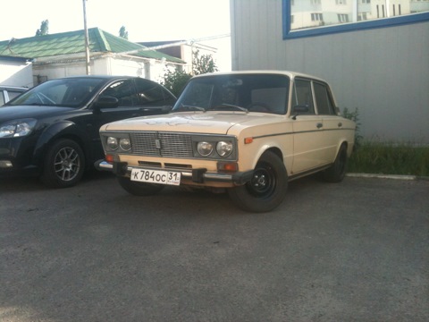

Всем привет) Немного подготовил бежевую к зимнему сезону. Погода прекрасная, боком накатался вдоволь) а еще вся зима впереди)) По факту двигаюсь больше к стоку. Вместо рулевой рейки (криво установлен…

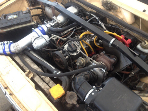

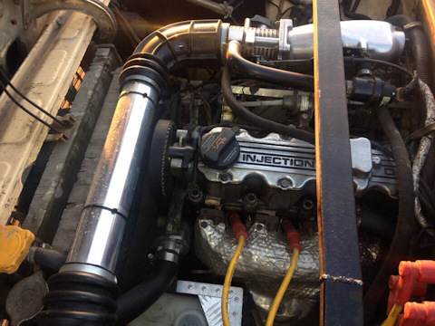

C20NE Turbo

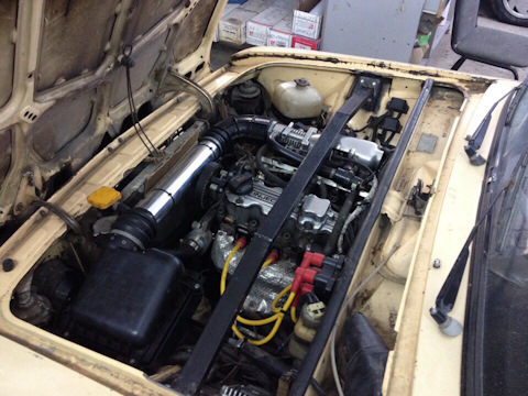

Всем привет! Вот наконец то и дошли руки до описания не легкого пути турбовки моего восьмиклопа) Постараюсь изложить все по порядку. Первым делом мотор был разобран для установки металлопакета от Z20…
37
На месте не сидим. Выхлоп, фильтр, и т.д.
Всем привет. Жигулёк практически в ежедневной эксплуатации, и медленно но уверено к моему корчу приростают разные мелкие ништяки) Любая поломка ведёт к тюнингу) На покатушках по бездорожью благополуч…

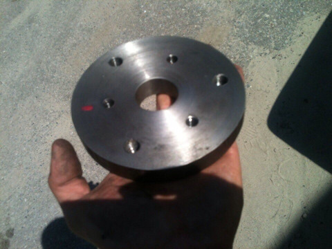

Детальные фото переходной пластины и самого соединения Опелевской кпп с ВАЗовским карданным валом. Обозначения на чертеже: 1. КПП Опель. 2. Хвостовик КПП Опель. 3. Переходная пластина. 4. Отрезанный…

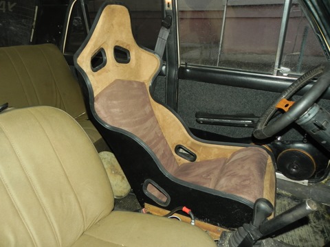

Спортивный ковш "Сделай сам" Step2.

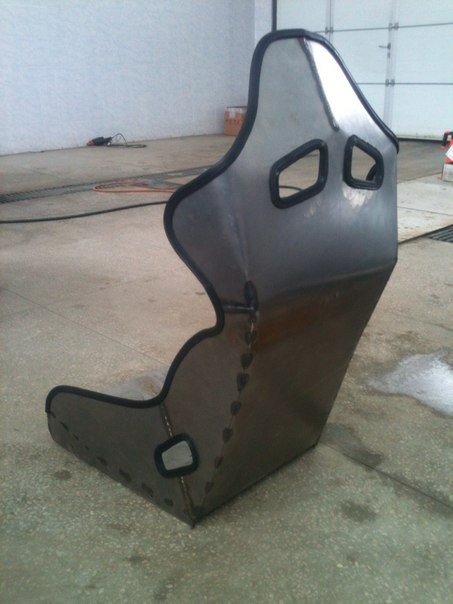

Вот наконец-то и завершена работа с ковшом) Окрашенную конструкцию изнутри обклеил сантиметровым спленом в 2 слоя у изголовья и в один слой по бокам. Обтянул тканью на подобии алькантары, и Мама сшил…
Спортивный ковш "Сделай сам" Step1.
В общем появилась идейка сделать себе ковшик) Чертежей в интернете валом, сварка с болгаркой имеются. Прикупил листик холоднокатаного металла 1.8мм. Чертеж сразу решил видоизменить немного, заузив в…

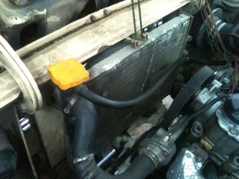

Двойной радиатор охлаждения
Система охлаждения — важнейшая часть корча, и то что двух литровый движок охлаждался стоковым радиатором 2106 не давало мне покоя. Родной Опелевский радиатор огромен по размеру и не помещается под ка…

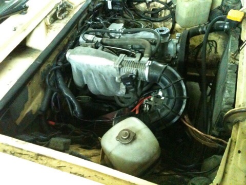

GM 2.0i завели!)))
Так! Двигатель завели!) сначала были не большие проблемы, не было искры, затем метка не там стояла, то давленя в рампе не было. Бензонасос заменил на погружной и машинка поехала) даже пока что без он…

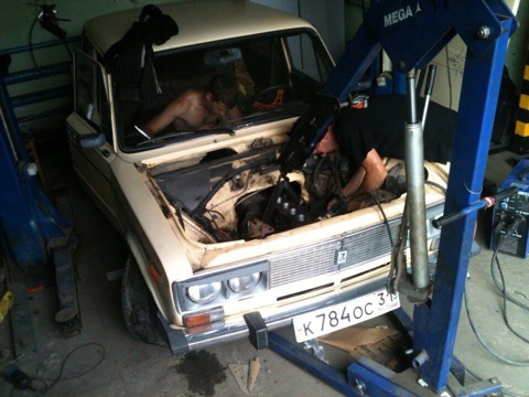

GM 2.0i продолжение
Дело медленно но движется вперед. Всё отмыто, блок расточен, новые поршни, кольца, вкладыши … В общем низ уже собран и состыкован с коробкой. В авто вырезан тонель и часть моторного щита, установлены…
Часть 1, разборка и чистка двигателя.
Постепенно начал разбирать и отмывать двигатель, а точнее пока что только голову. Разобрал впуск, помыли форсунки. Рассухарил клапана, сёдла в отличном состоянии. Разобрал полностью и промыл гидроком…
Начало положено 2.0i
В общем машинка валит боком и на стоке 1.5 карб но только на первой) на второй только по мокрому асфальту и то… Много мыслей и идей было о злом вале, выхлопе и тп. но в итоге нашли двиг от опеля омег…

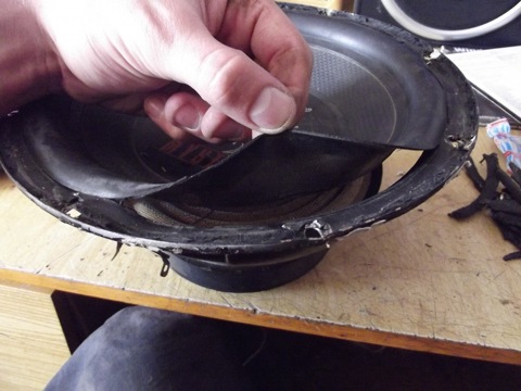

Сто лет не писал в бж, в общем шоха уже как толко не приобразилась. Остался один видос о том как лупил саб, созданный на базе двух уралов as d12.3 на усилке kicx 1.600, два аккомулятора ( сток и в ба…

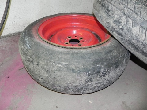

Разварки
Вобщем на днях один хороший дружище подогнал две разварки J8 R13 в хорошем состоянии, тока покрасить нужно.Думаю ближе к весне бахнуть их в чёрный мат с тонкой коемкой по периметру в цвет авто, обуть…
"Отжиг" или "Когда делать нечего=)"
!ВИДЕО 2х ИЛИ 3х ЛЕТНЕЙ ДАВНОСТИ! Друган спросил сможет ли моя лада резину чютка припалить? . . я и ответил. . . =) А это делать нечего было)решили просто развлечся, так поприколу=)
