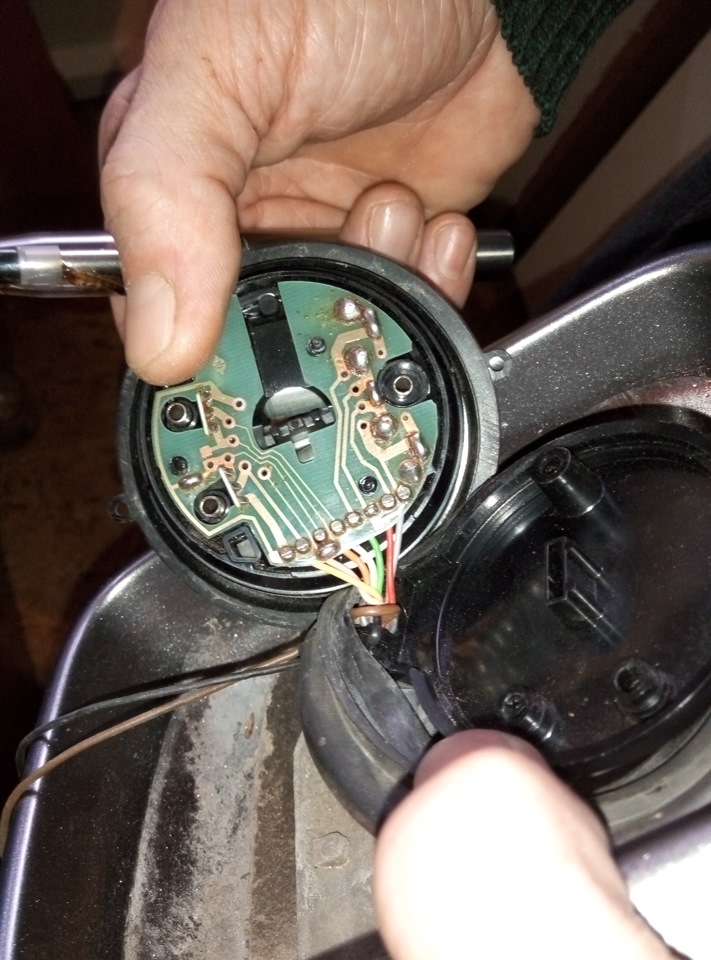

Ребят, есть зеркала е34. На пассажирском выходит 4 провода, а на водительском 9 проводов и под моторчиками еще и плата. Как их подключать, что за что отвечает?

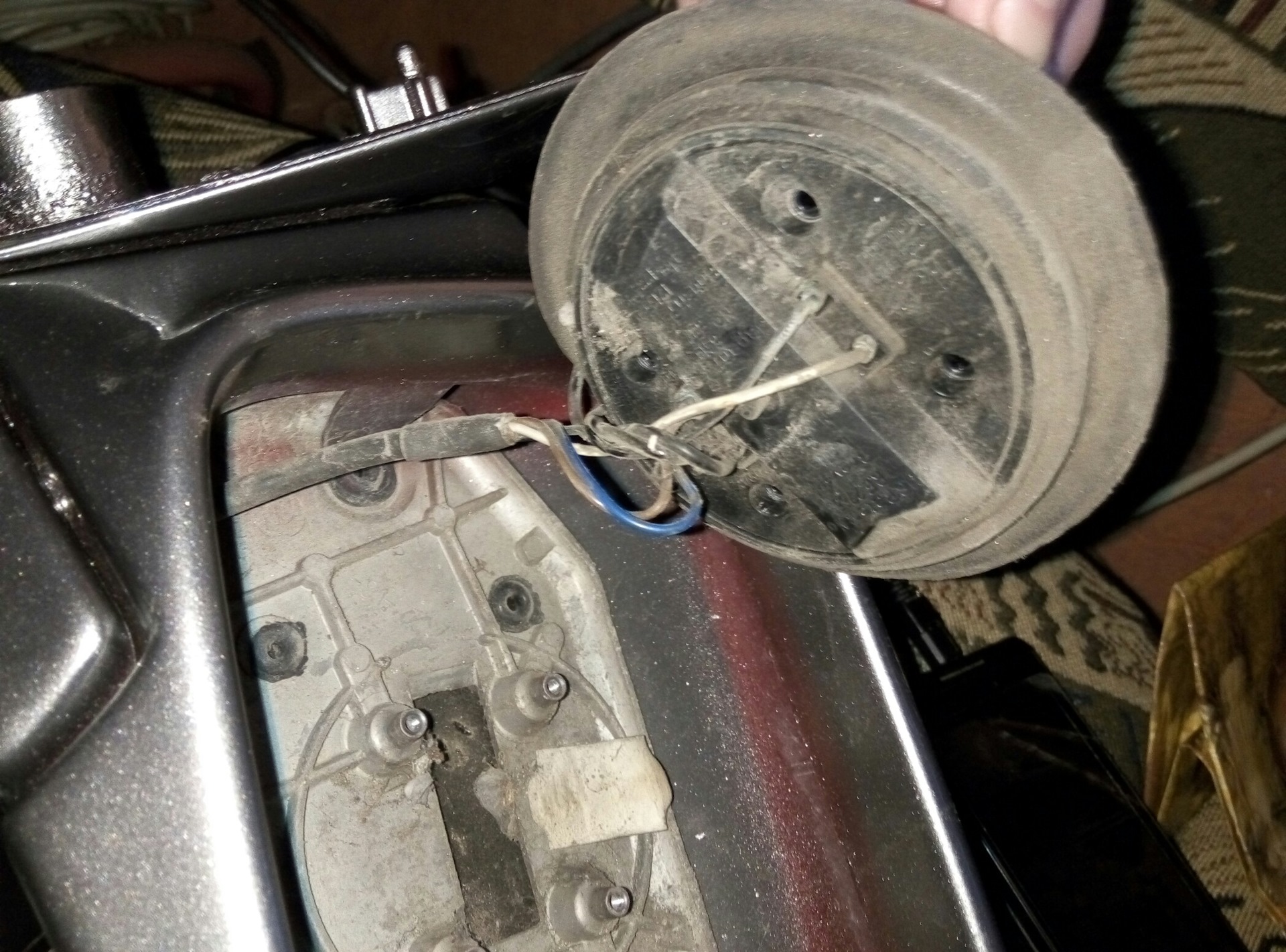

Могу ошибаться, но судя по фото, зеркала не из одного комплекта — в одном 2 моторчика, а в другом один моторчик и электромагнитная муфта, переключающая направление регулировки. Поэтому, видимо, и электро-начинка разная.
Получается так. С 4 проводами пассажирское, в нем один моторчик и муфта. Тут все просто — два на муфту, муфта включается/выключается при переключении плоскости регулировки; два других сигнальные на моторчик, направление его вращения меняется переполюсовкой. А водительское зеркало более сложное, от машины в другой, более богатой комплектации, возможно на ней была какая-то память на положение зеркал или типа того что-то.
По идее, плату можно попробовать просто обойти и подключиться к двум имеющимся моторчикам. Правда может быть засада в том, что моторчики могут оказаться не обычные, а шаговые, и плата может быть обязательно нужна для их работы.
Хорошо бы вторую сторону платы увидеть, какие там элементы стоят. Да и эту сторону, что на фото есть, более крупно сфоткай, если не трудно.
Если на плате нет элементов, понижающих напряжение в цепях, идущих к моторам, значит они на 12 вольт. И тогда можно просто попробовать на них 12 вольт подавать — если обычные, то будут работать, а если нет, то максимум будут дергаться и гудеть при подаче питания.

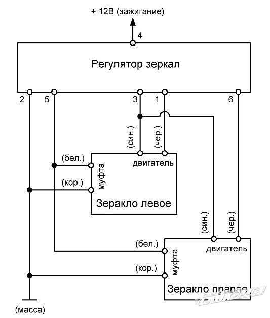

Зря боялся, выпоял плату и она без всяких схем. Два простых моторчика, но теперь такой вопрос, всё подключил, тумблер по зеркалам работает, а вот джойстик сам двигает зеркало по одной плоскости. И что делать? Подключал по этой схеме Муфты то нет…
Тебе левое зеркало, раз там теперь просто 2 моторчика, надо подключать точно так же, как любое обычное двухмоторное зеркало. То есть берешь схему от той же Приоры и по ней коммутируешь.
С правым зеркалом должно получиться так, чтобы в той плоскости, где муфта, она подключалась только при отклонении джойстика.

g-a.d-cd.net/ded3f34s-960.jpg вот схема, я по такому принципу цеплял, но у меня на обоих зеркалах по 4 провода
Снова проблема)) тут по 4 провода, а у меня их 9)

Водительское, плата какая-то
Получается так.
А какой вариант водительское подключить без этого всего, на прямую провода кидать или как? Плату выкинуть?
Муфты то нет…
