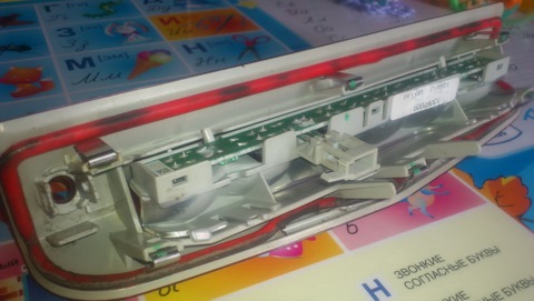

Сегодня разобрал задний верхний стоп-сигнал.
Как разбирать подробно изложено здесь.
Что хотелось бы добавить по разбоке:

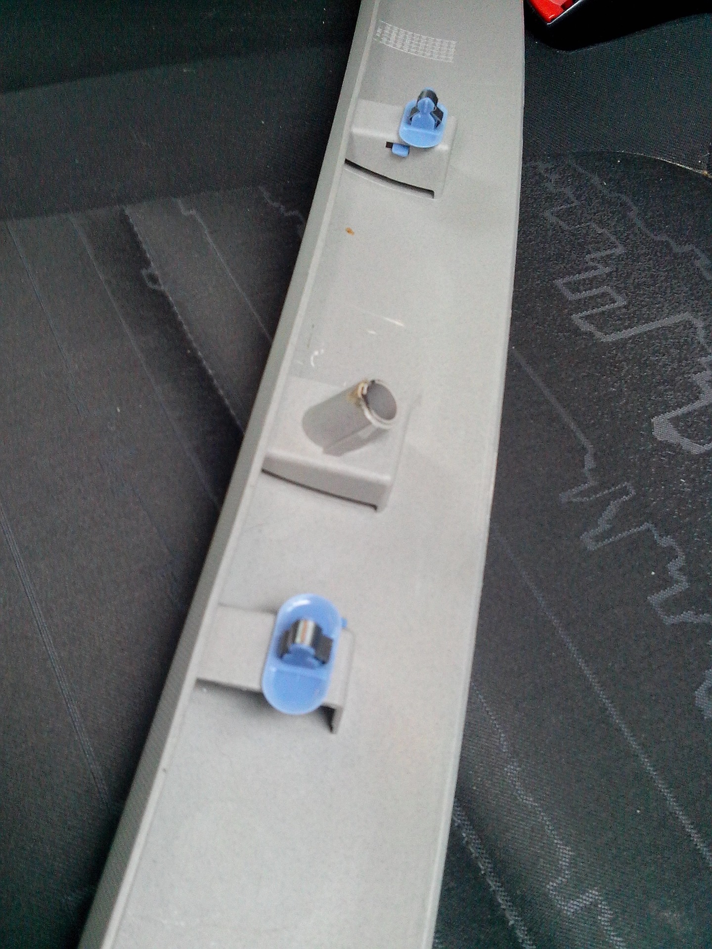

верхняя декоративная панель изнутри выглядит так
сидит на клипсах, артикул 1222141, сдергивается рывком.

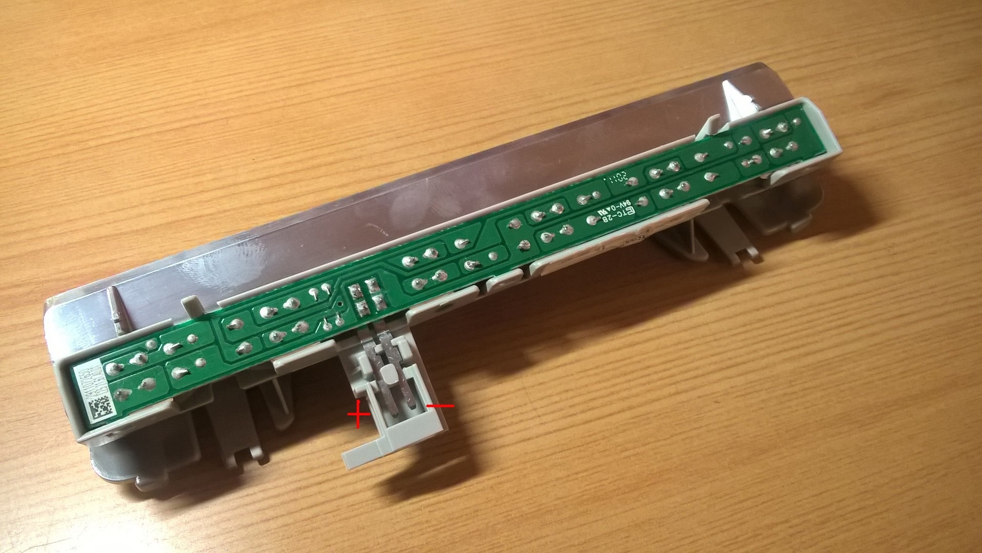

при разборке фонаря удобнее сначала вытащить отражатель с печатной платой, а затем уже вытаскивать саму плату.

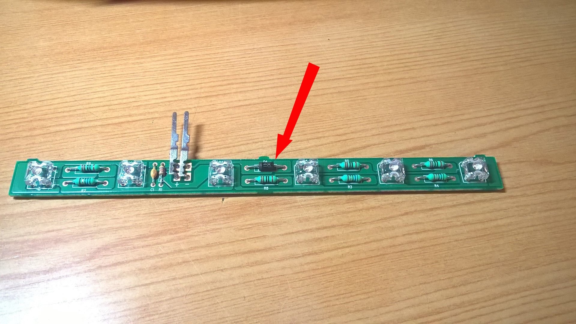

собственно вид самой платы, стрелкой отмечен диод из за которого и не работал фонарь.

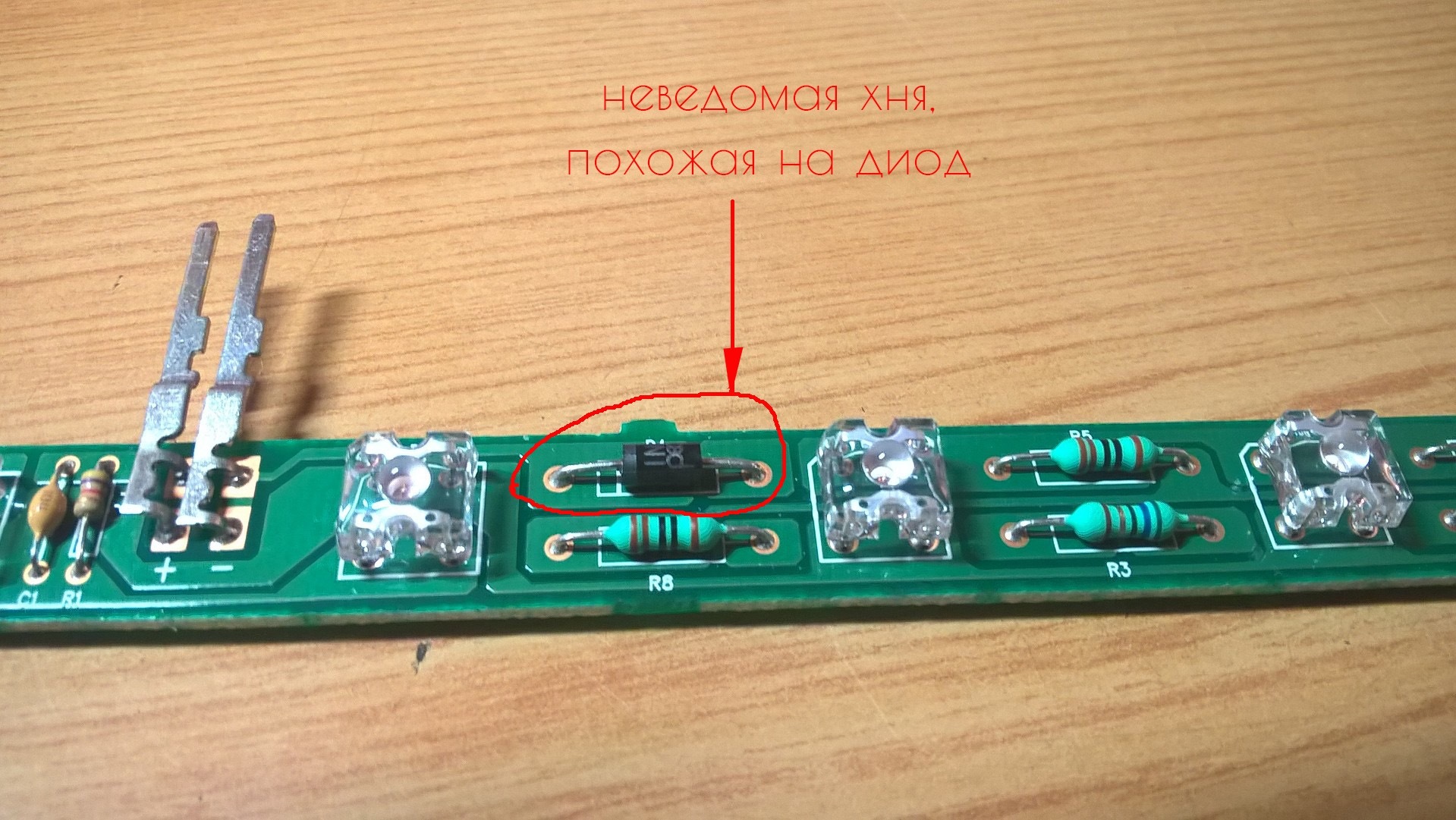

и виновник торжества
Неисправность была плавующей, из за чего было сложно найти в чем проблема. Диод был заново пропаян и пока работает, если накроется, придется выпаивать и подбирать аналог.

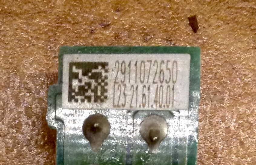

еще на плате есть бирка, но надписи на ней не загуглились, возможно найти плату отдельно, а не весь фонарь в сборе.
Собирается все в обратном порядке. Открытые места пайки покрывались защитной смазкой для контактов аккумулятора.
