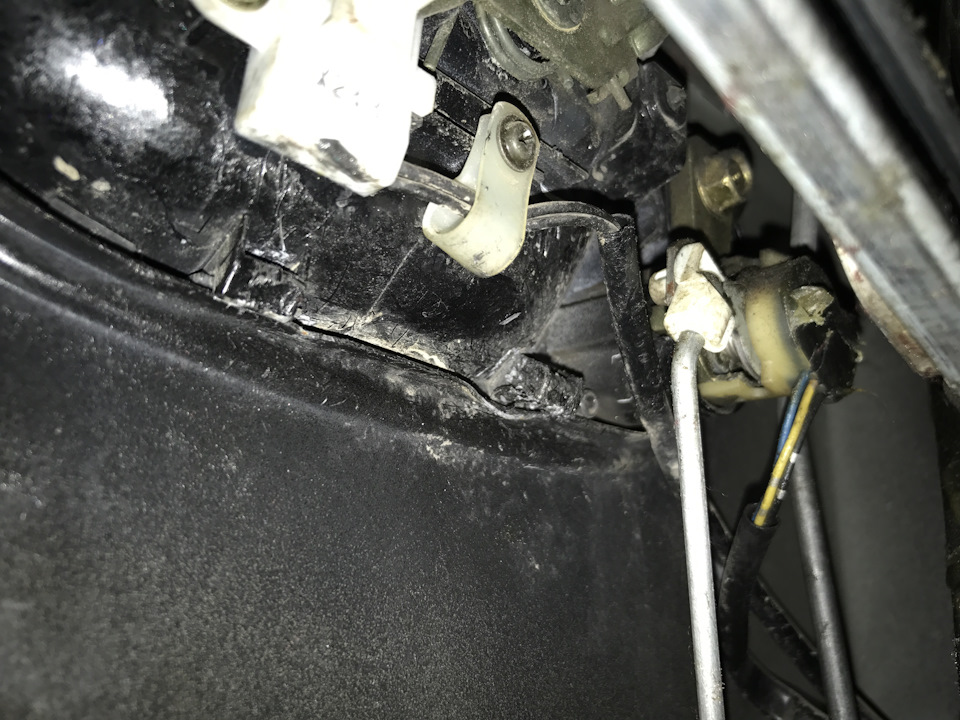

Итак где же находится эта маленькая вьетнамская дрянь? )
Снимаем обшивку предварительно открутив 3 шурупа (2 на ручке один возле локера)
В остальном дверь держится на заклёпках, лучше подковырнуть рукой и всё прекрастно снимается, отключаем проводки идущие на освещение и на кнопку стеклоподьёмника, откручиваем всю хрень к которой идут тросики там тоже 3 шурупа помоему, вынимаем, обшивку убираем.
далее
Вот такая картина перед нами после того как мы извлекаем весь этот механизм из передней двери.
Ничего сложного на всё про всё ~15-20мин ну 30 .))
Далее открываем коробчёнку с помощью отвертки или ножа кому как удобно и видим вот такую вот картинку.
Разбераем моторчик и видим корень проблемы — у каждого конкретного случая он разный.

Залез сегодня снимать замок и не смог отсоеденить тягу т ручки. Не подскажете как это сделать?
automn.ru/subaru-legacy-o…m_id-2107.m_id2-2112.html
там не сложно просто не торопясь, внимательнее чуть чуть.

Дружище привет. Подскажи пожалуйста как вытащить весь корпус замка двери, тот что белый. Сегодня разобрал переднюю дверь. Замок находится под направляющей стекла. С двух сторон к нему подходят тяги от внещней ручки двери и соответственно от внутренней ручки. Собственно на этом и застрял. Как тяги сдернуть с замка или с внешней ручки не разобрался.
Привет, тягу верхнюю снимай, там болтики в скрытых местах невидно просто. В общем сядь не спеша посмотри что куда подходит, японцы просто всё делают, и лишнего пихать не любят, учти только одно — УСИЛИЕ при демонтаже любых механизмов не требуется, в основном сноровка.
Тягу от самого белого корпуса отсоединять? Или от ручки двери внешней?
Не помню уже. Помойму тяга к ручке идёт она снимается вместе с ручкой. На фотке посмотри две тяги к актуатору (белой хрени) подходят.
