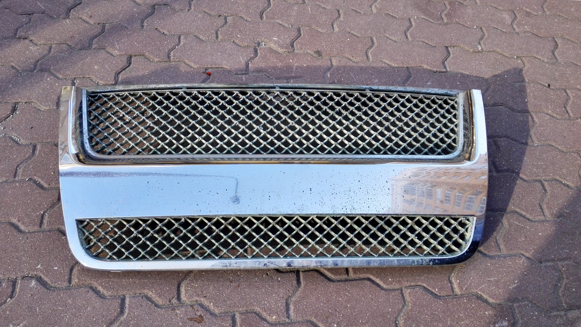

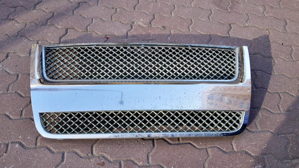

На следующий день после приобретении автомобиля, как прошла первая эйфория :), было замечено, что хромированная решетка радиатора за 120 тысяч пробега состарилась, начала тускнеть, а в некоторых местах уже проявились зеленые сколы и пузырики. Издалека пока это было не сильно заметно, но не надо быть нострадамусом, чтобы понять, что совсем скоро пузырьки обещают вырасти, полопаться и окончательно испортить картинку.

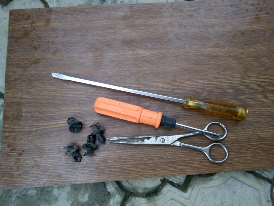

Вот, наконец, настал день ХЭ, звезды сошлись, я отдохнул с дороги и набрался сил, подготовил мега профессиональные нано инструменты

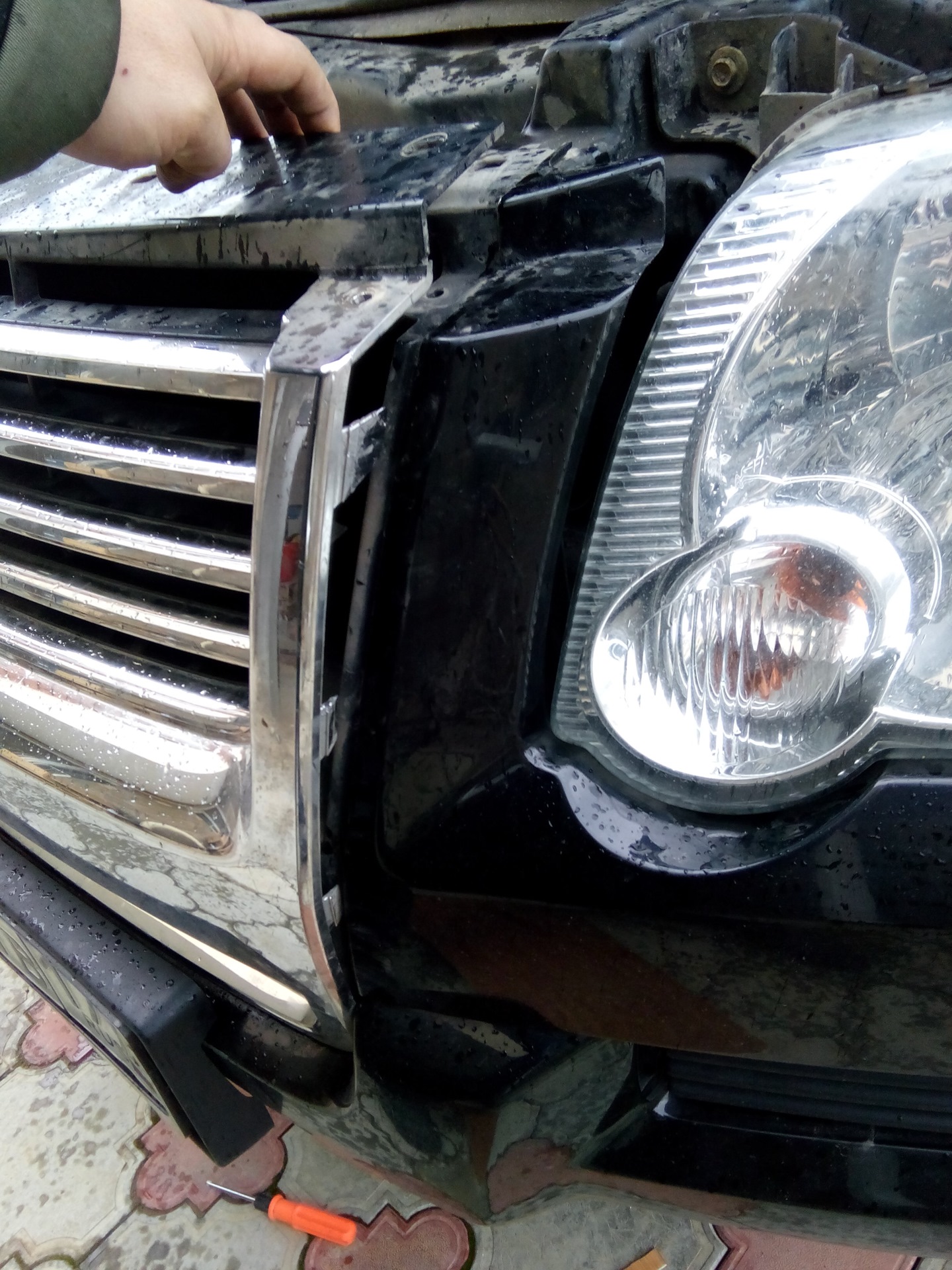

осенив себя андреевским крестом приступил к снятию решетки (надо было открутить два шурупа, кучу пистонов — кстати, для этого идеально подходят тупые ножницы, и выдернуть решетку из креплений):
В общем, промудохался я со снятием решетки часа 4 :) Сначала закисли и не хотели откручиваться болты, на которых держится розетка штатного отопителя, потом решетка отказалась вылазить из пазов, пошел дождик. Потом в очередной раз я попробовал подергать в разных направлениях, потыкать длинной отверткой направляющие изнутри и вдруг "о чудо!" решетка "сама" снялась…как это получилось я так и не понял. В общем е---ля еще та.

Детали отмачивались 4 дня в хлорном железе и, в принципе, за это время почти все слезло (вытаскивал уже чистый пластик), кроме небольшого участка на нижней части решетки — там остался небольшой не до конца облезший участок "меди". Шкурка эту медь не брала, а насадки на дрель под рукой не было, я решил грунтовать и красить поверх нее (это было ошибкой, см. ниже).

Сегодня поменял сам без особого труда. Вы забыли ещё отметить на фото 2 заклепки которые внизу основной горизонтальной перекладины, всего их 4. По поводу боковых вставок, нужно прикладывать силу, и с умом тянуть в правильном направлении и все получится. Кроме того, чтобы снять и поставить по уму надо снять номер, накладку на номер и бампер по бокам, тк заклепки, описанные выше можно снять через решетку на поставленном бампере, а поставить реш5тку и воткнуть клепки на поставленном бампере не получится. Всем бобра!
