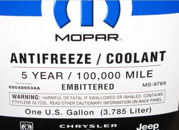

Итак начнем с того что было замечено один раз течь из под термостата, теперь из под помпы, плюс постоянно включался карлсон. нужно было что то думать … Наверно заменить антифриз да радиатор снять почистить, ну и прокладку помпы заменить. С прокладкой все понятно заказал — пришла. А вот что делать с антифризом и что лить ?
Решил копнуть до истины… В магазине у нас как обычно ?

перерыв еще половину интернета было ясно надо брать концентрат родного антифриза мопар ( как посоветовал Юра Tref10 ) в виду того что что это и выгодно и еще и гарантия что конечный результат будет таким как вам нужно ) а не так как набодяжет пьяный конвеер)))))
Бодяжем 50 на 50 с дистилированной водой и получаем 16 л правильного антифриза…

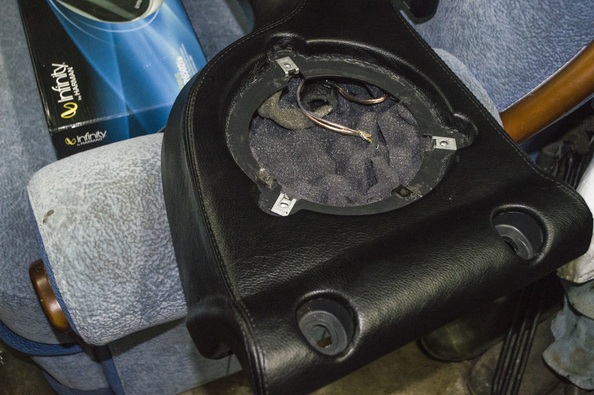

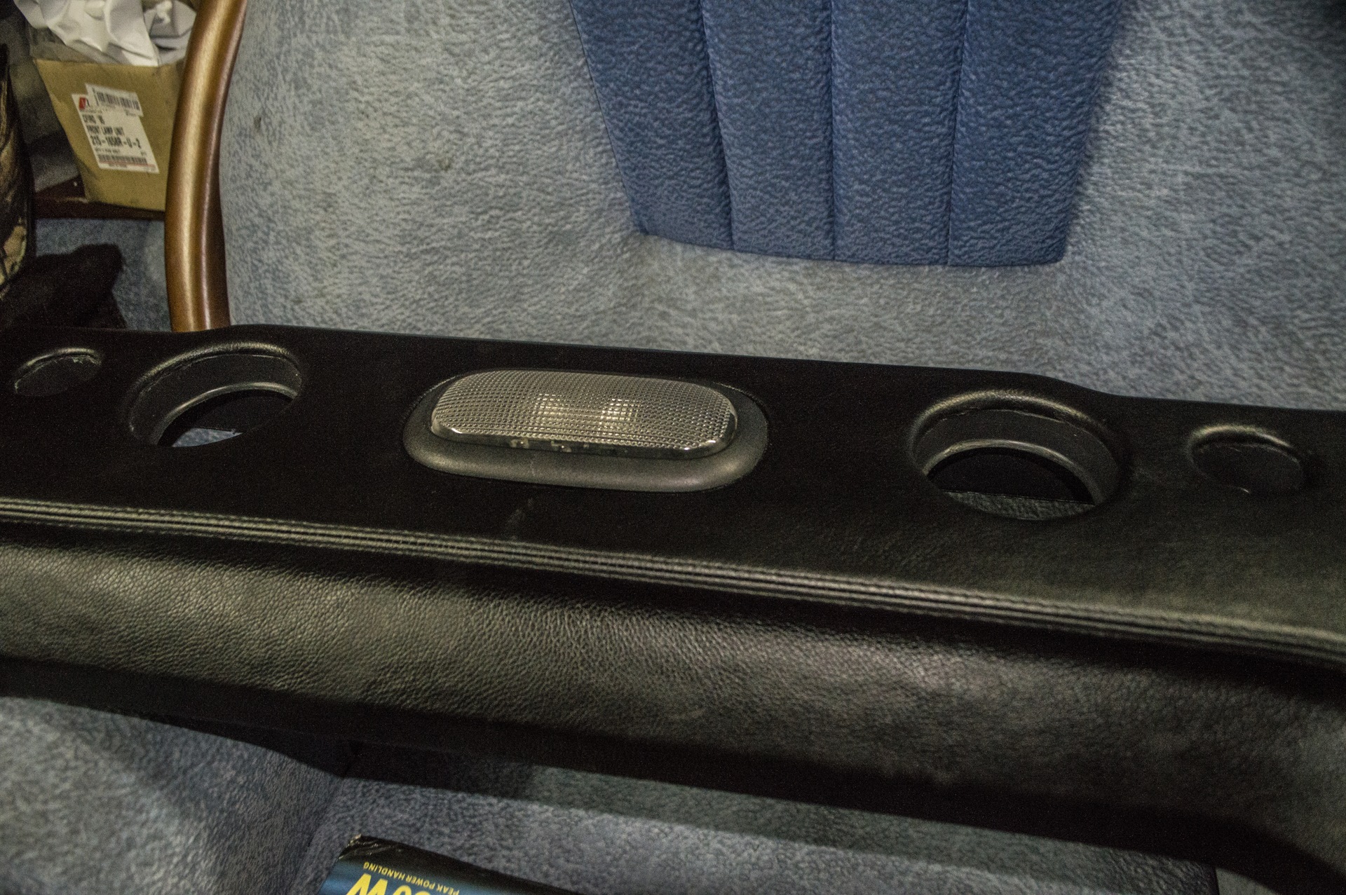

Попутно с Юрой yurakrahin забрал передние седла от мастера ) Юр БОЛЬШОЕ СПАСИБО ЗА ПОМОЩЬ! пошиты сиденья очень хорошо, я доволен как слон ! фото седел будут позже как будет готово все и задние и подголовники !

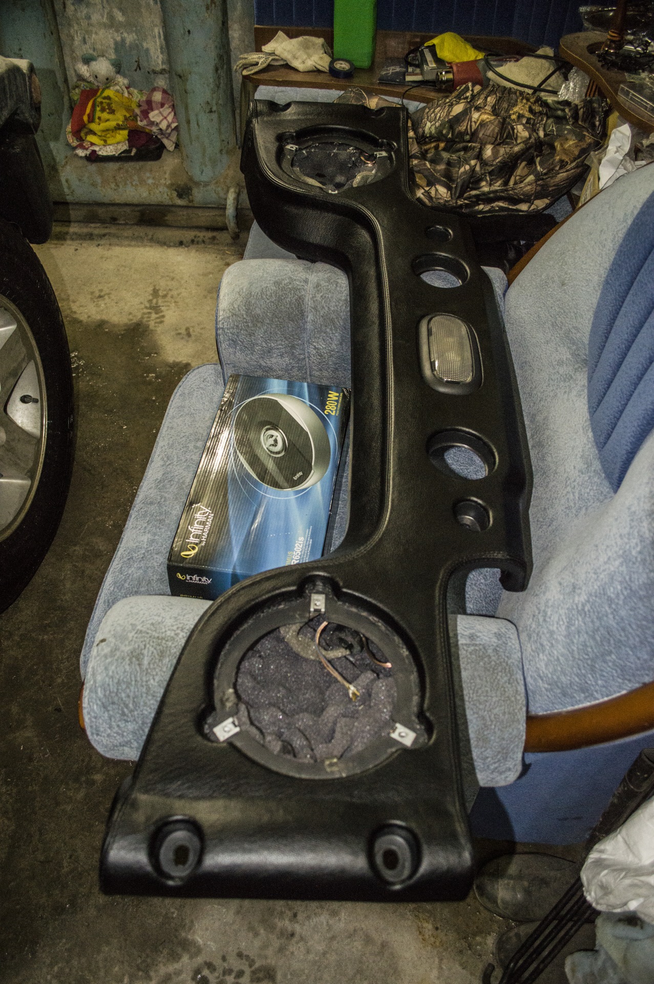

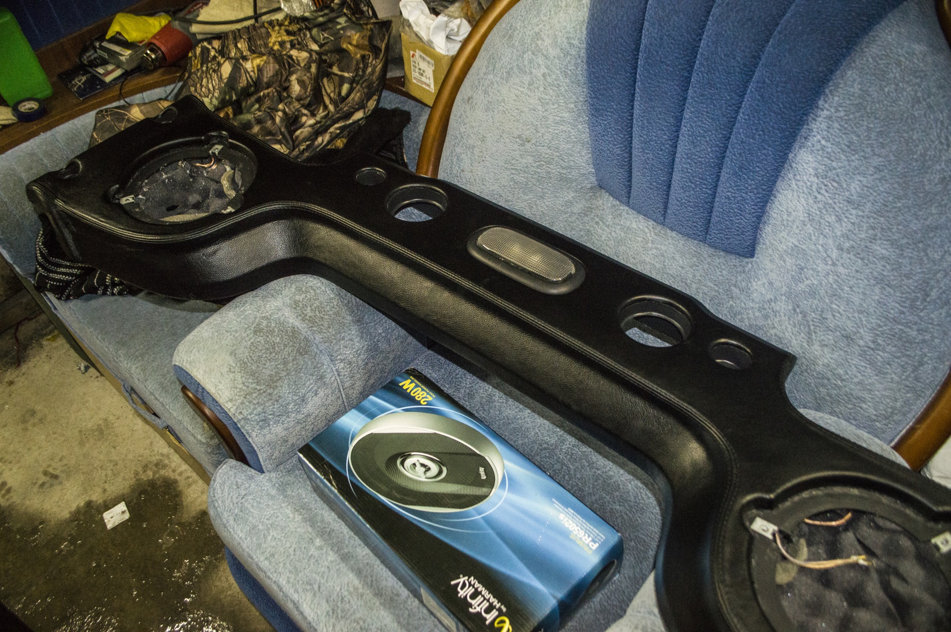

Поставил все таки подаренные Ромой Adrenalyne, ЗА ЧТО ЕМУ БОЛЬШОЕ СПАСИБО! динамики инфинити в саундбар ( который предварительно зашумлен перегородка между динамиков забита ватой, ну и дом шумка это обшивка кожей) однозначно скажу зазвучало лучше ! появились не большие нотки баса)))

а мануала под рукой нет ? там не написан допуск?
"3,6-литровый двигатель. Охлаждающая жидкость MOPAR, изготовленная по технологии OAT (с использованием органических присадок) и рассчитанная на 10 лет эксплуатации/240 000 км пробега, которые удовлетворяют стандарту MS-6395 корпорации Chrysler. Используйте масла торговой марки MOPAR или им эквивалентные, которые удовлетворяют требованиям стандарта Chrystler MS-12106, например FIAT классификации 9.55523 (PARAFLU UP)."
А вот и картинка: yadi.sk/i/v9xxVlTepwELp
68104496AA
Очень полезный каталог по парт номерам MOPAR yadi.sk/i/NK9sRuJgpwEys
О даже как совсем не такой антифриз) надо щас погуглить по этому допуску)
…вот же блин, заказал 68048953AB, при чем партия минимум 4 канистры. …куда их теперь(
На двигуны 3,8 продашь кому нибудь … По чем вышло?
9000₽. Пока не привезли, смотаюсь в магаз, заменю заказ, если есть возможность…
Зачем менять ? Я так понял одинаковый антифриз у нас
Заказ отменил, цена за один галлон(!). Заказал то что надо. 2000 за галлон.
Че заказал?
антифриз MOPAR 68104496AA, который и положен.

Посмотрел щас мс6395 это допуск на масло . так что все норм антифриз одинаковый)) а вот второй допуск который ты написал это масла заменители я так понял

тут не то что феликс говно или еще чего тут дело в другом MS 9769 допуск если есть у антифриза то можно лить ) нет не стоит ) так же как и с маслом . я вот о чем )
Фелик — не говно:-) На тосоле тоже должен быть такой же допуск?
