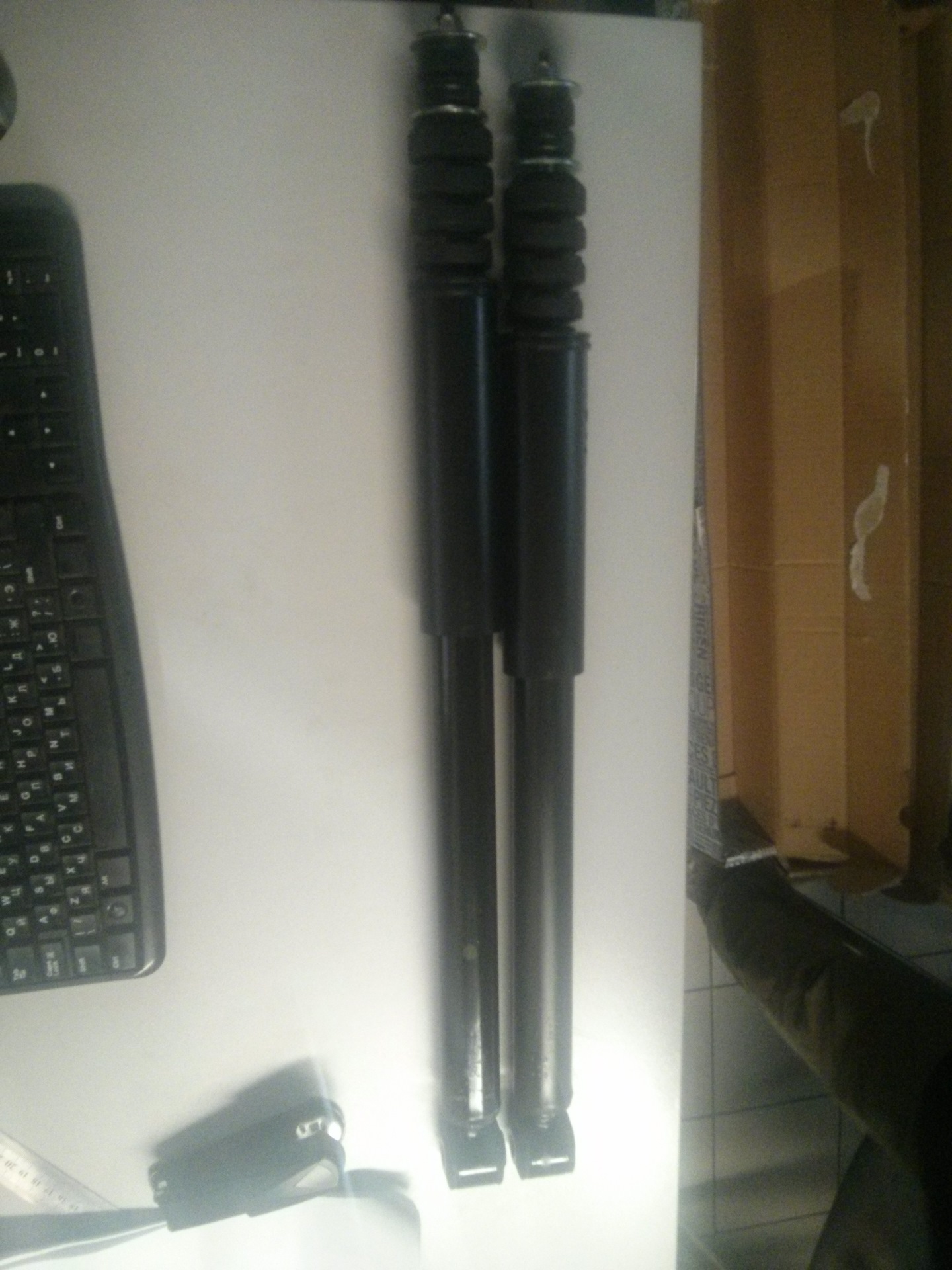

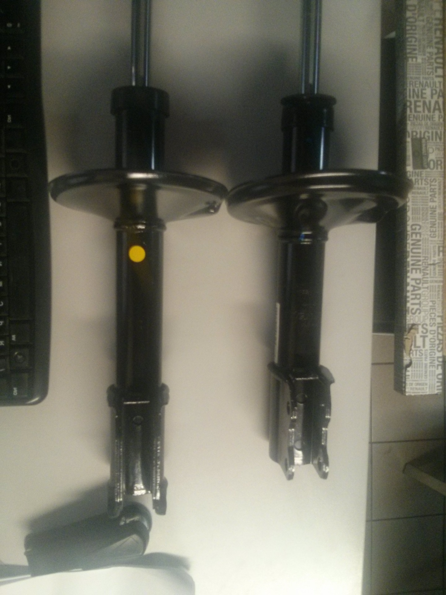

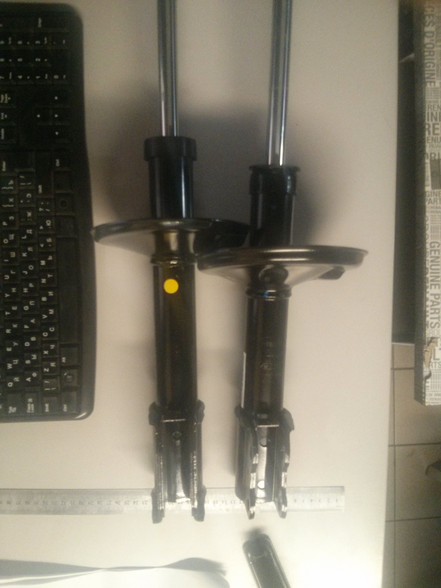

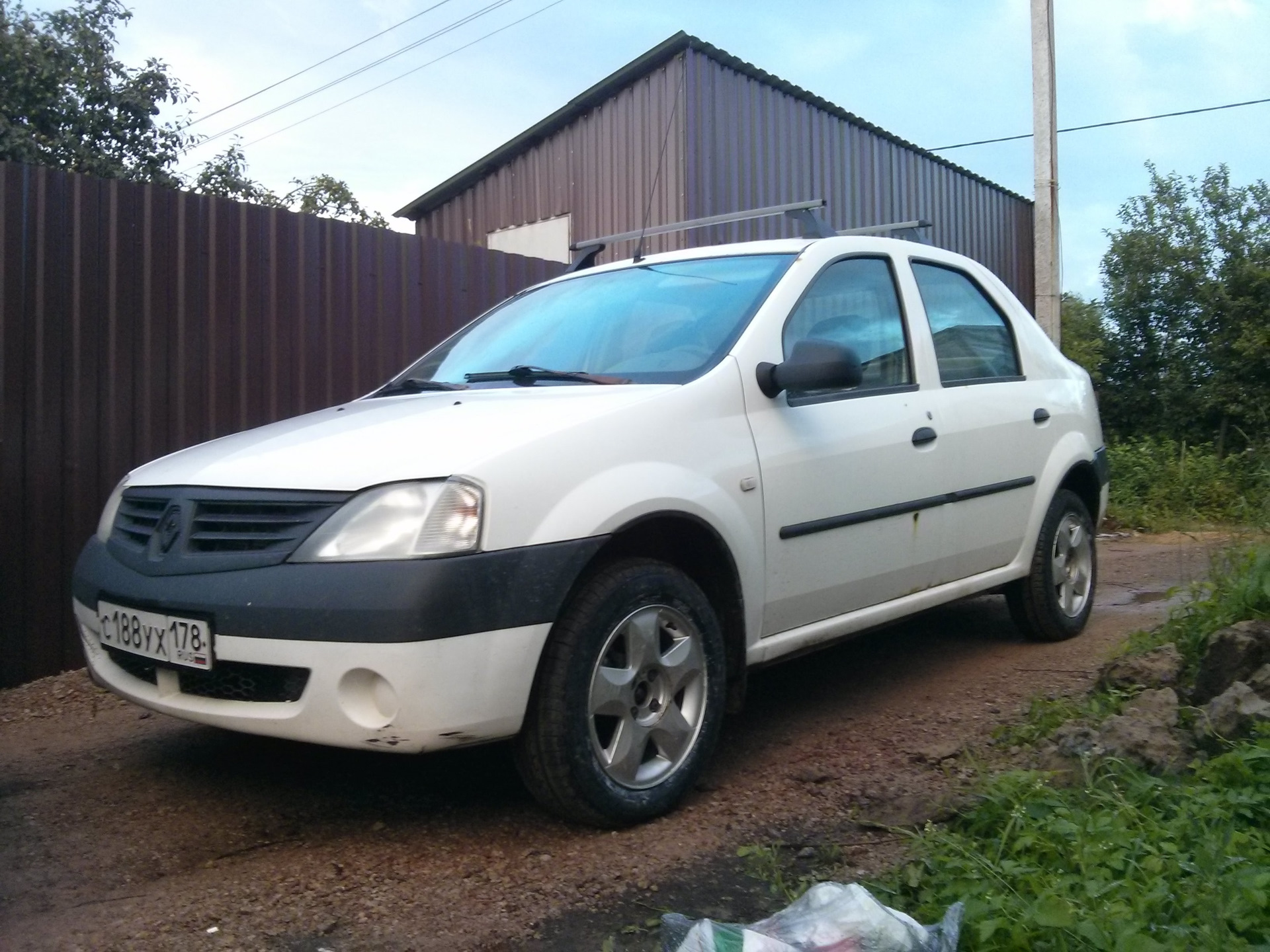

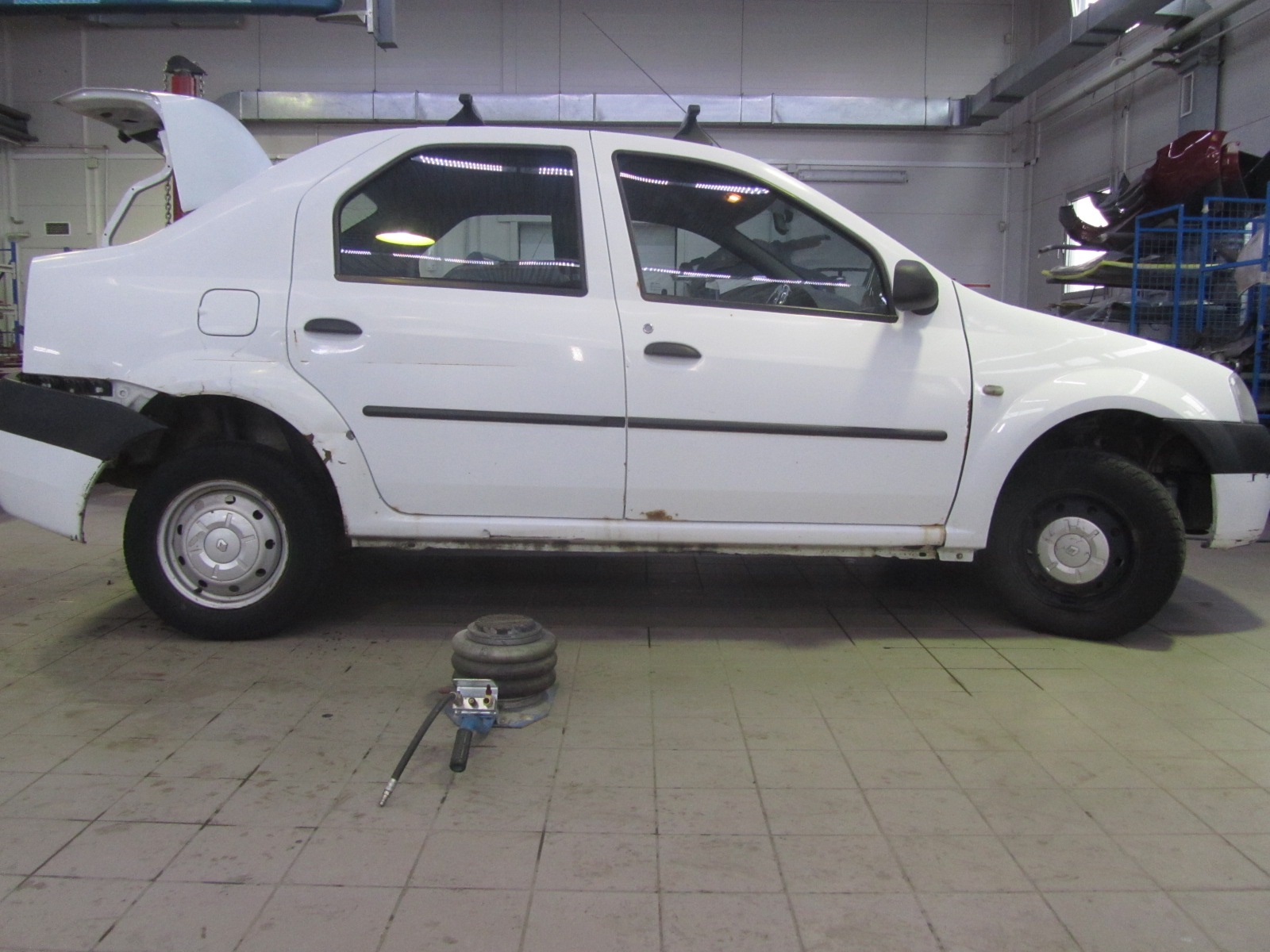

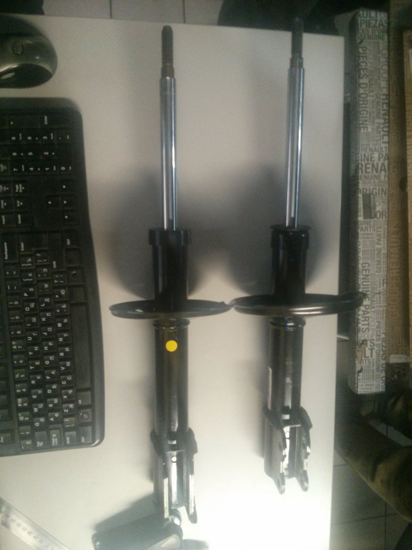

Долгое время владея данным автомобилем пришла в голову мысль — а почему не сделать его немного повыше?)
Нашел донора, сравнил детали и сделал перестановку.

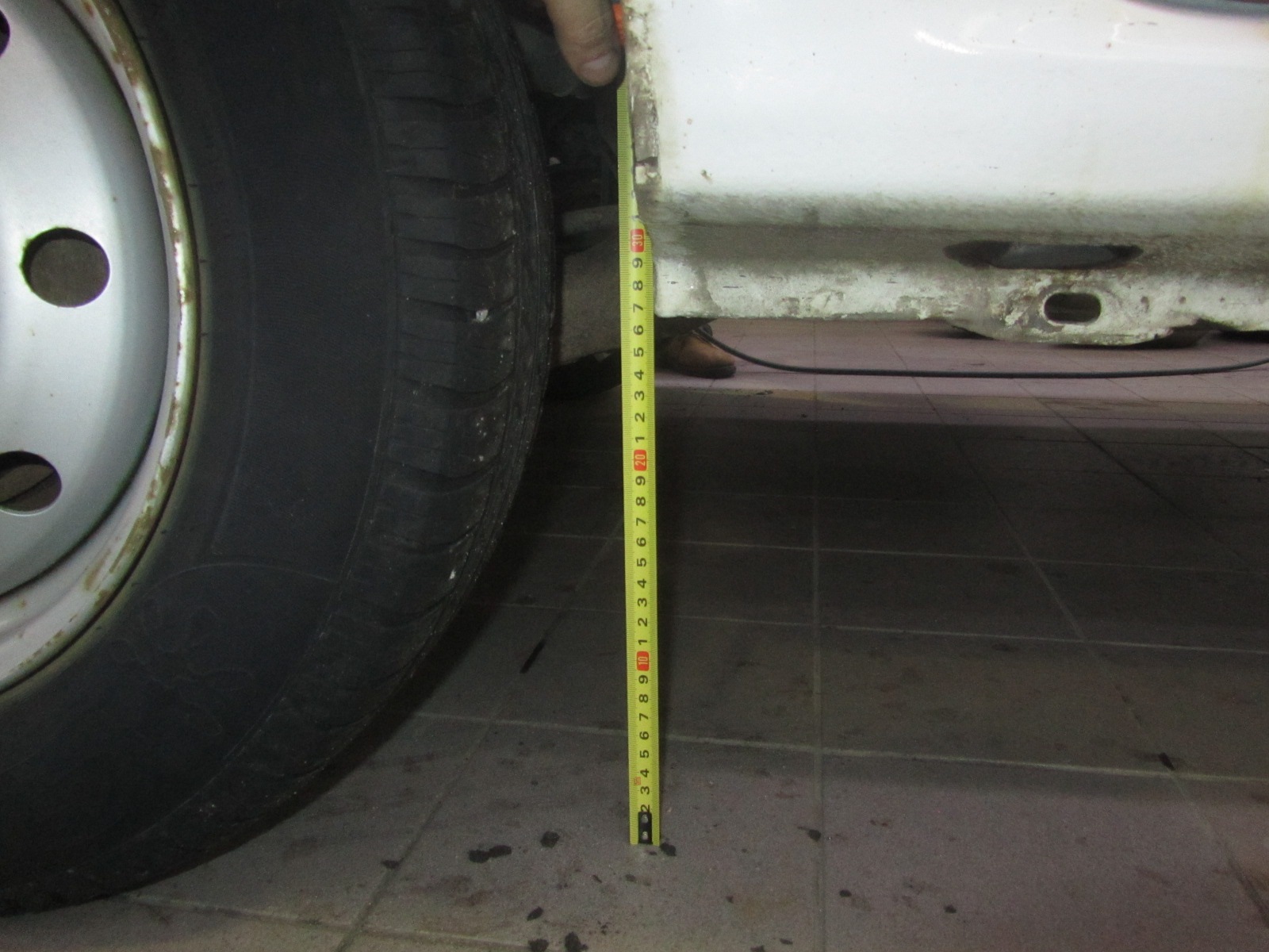

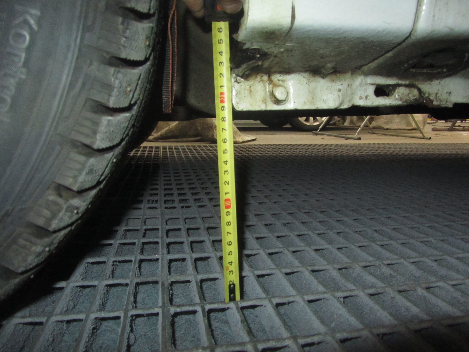

На фотографиях сравнение амортизаторов logan и sandero stepway — слева амортизаторы от stepway, справа логановские. Как видно, они длиннее, примерно 40мм разницы получается. Необходимо так же учесть, что пружины тоже необходимо менять комплектом. Пружина длиннее на 1 виток каждая.
Получилось классно, теперь можно залезть почти на любой поребрик не цепляясь порогом, а по грунтовке ездить вообще одно удовольствие.
Вот номера оригинальных деталей и дилерские розничные цены (на 26.02.2016):
Амортизатор пер. степвей. 543020103R — 3300р.
Амортизатор пер. логан. 8200779885 — 3300р.
Амортизатор зад. степвей. 562107788R — 2601р.
Амортизатор зад. логан. 8200953294 — 2601р.

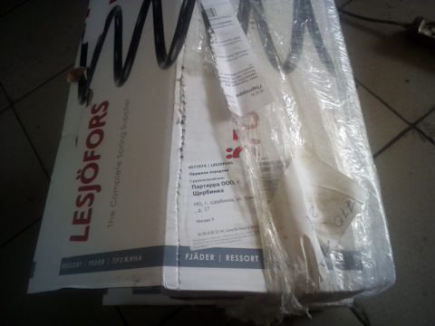

Пружина пер. степвей. 8200708056 — 7709р.
Пружина пер. логан. 8200708059 — 7709р.
Пружина зад. степвей. 550209436R — 7709р.
Пружина зад. логан. 6001548731 — 7709р.
На обычную сандеру тоже можно поставить от спидвея подвеску. И наоборот, если кто-то хочет уронить. Я снимал со степвея, он потом на широких колесах вообще бы забавно смотрелся =)
Хорошие фото сделаю позже, машина на зимовке, стоит на разноразмерных летних колесах =)

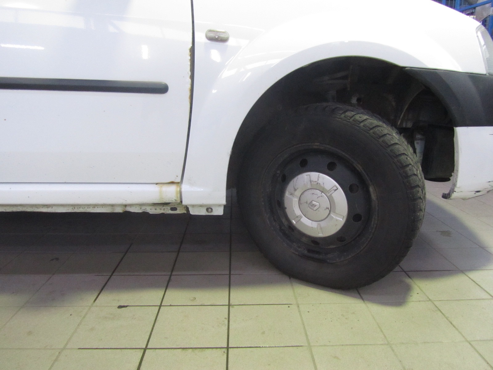

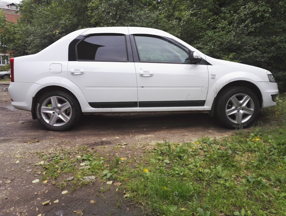

Вот, нашел фото, как получилось на дисках от степвея.

Передние пружины на степвей в прошлом году брал по 2300, задние тоже подешевели точно не помню, но меньше 3-х тысяч за пружину

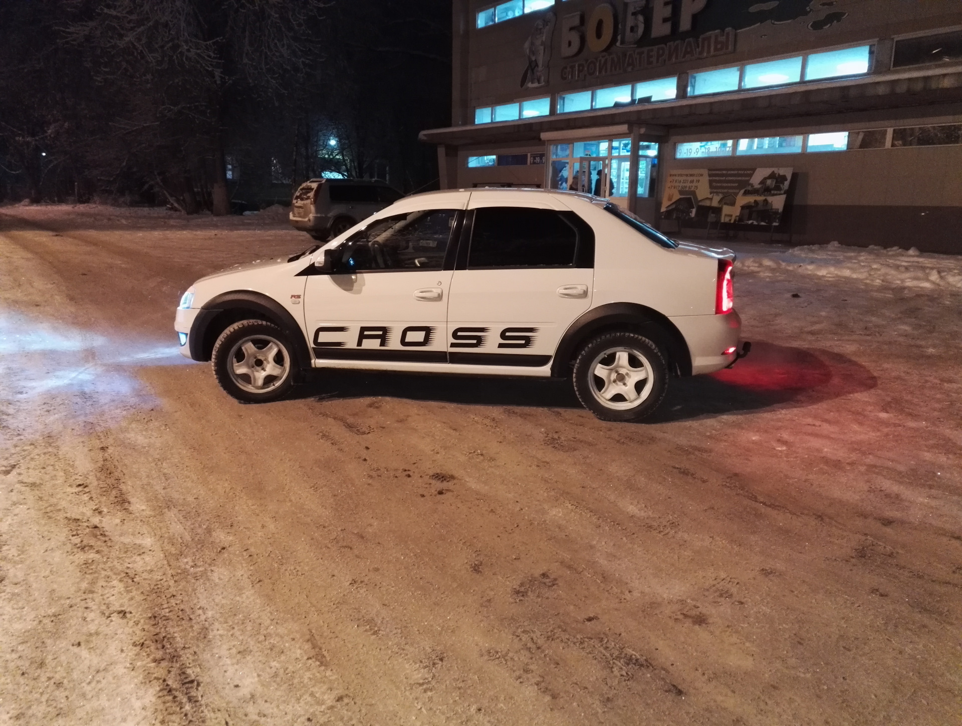

Вот поставил подвеску от СТЁПЫ.Логан кросс короче первые ощущения как на паркетнике едешь колёса 205/55/16
Привет !Подскажи параметры дисков
Извини что сразу не ответил. Это родные колёса от рено степвэй 2.

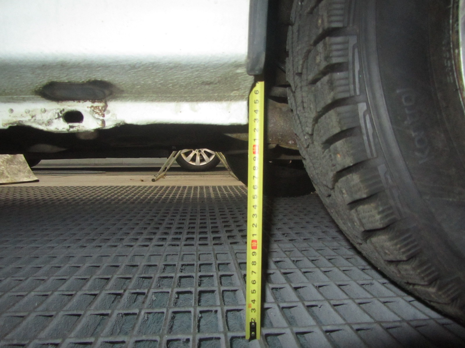

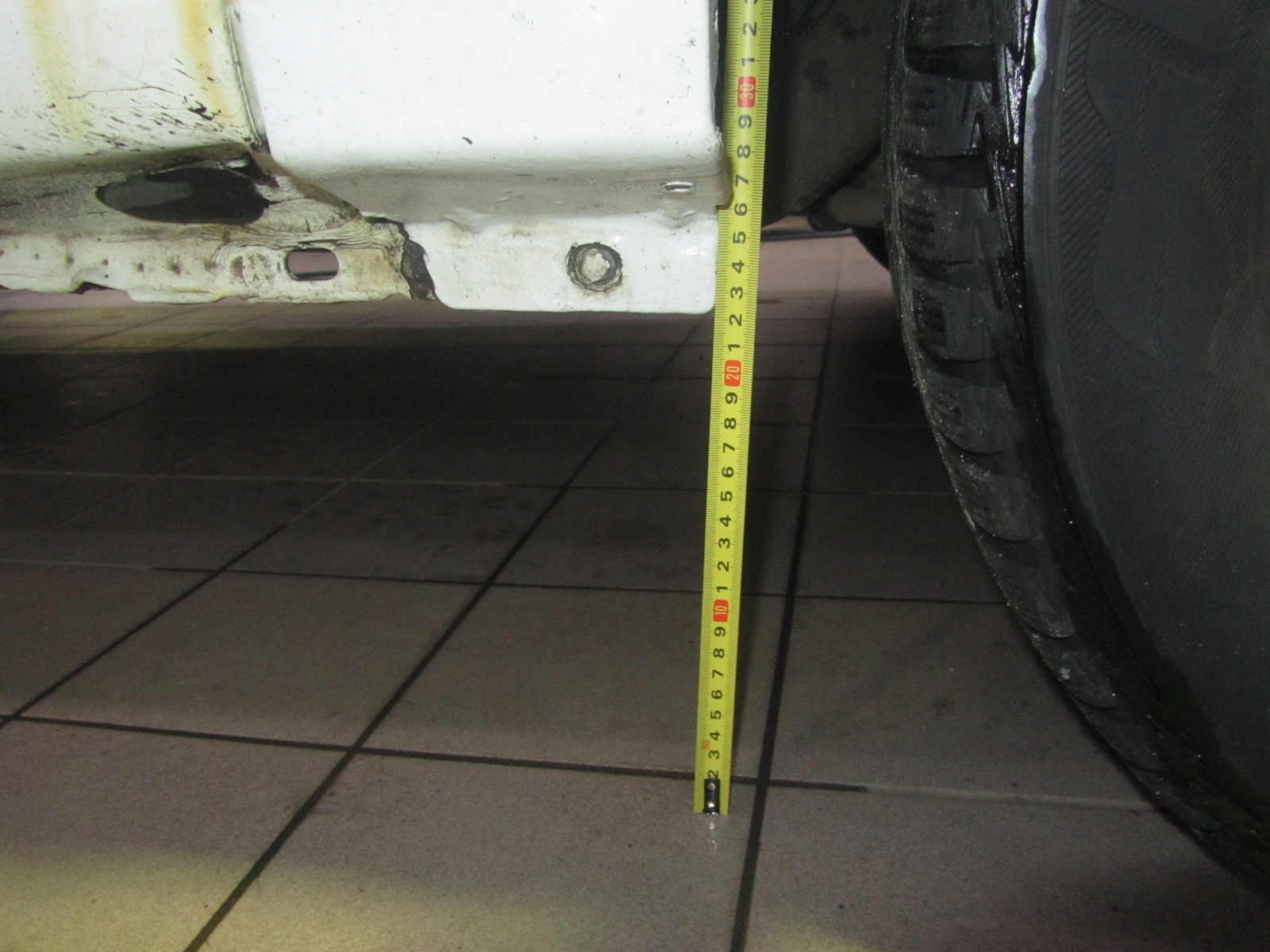

и хотел спросить а сколько у вас было до переделки какие размеры спереди и сзади ? тут всё ясно и подробно на фотках новые размеры видать
Сток не мерил, было, думаю, как у всех.
