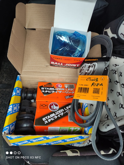

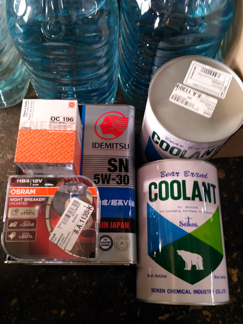

Итак сделал ТО, а именно, замена масла+фильтра движка, частичная замена в АКПП, замена топливного фильтра, фильтра салона, чистка дросселя, чистка клапана ЕГР, замена сеточки втека, чистка форсунок, замена свечей, замена антифриза, замена колодок в круг, замена передних салентблоков(оригинал усиленные которые), втулок стабилизатора, один рулевой наконечник и сделал сход развал!
б**** и самое обидное сука расход п**** 15литров стал((( надо ехать обучат дроссель скорее
все в норме, обучили дроссель и все стало как надо, расход упал так же как и было до чистки)))) буду наблюдать, пока мало проехал совсем
