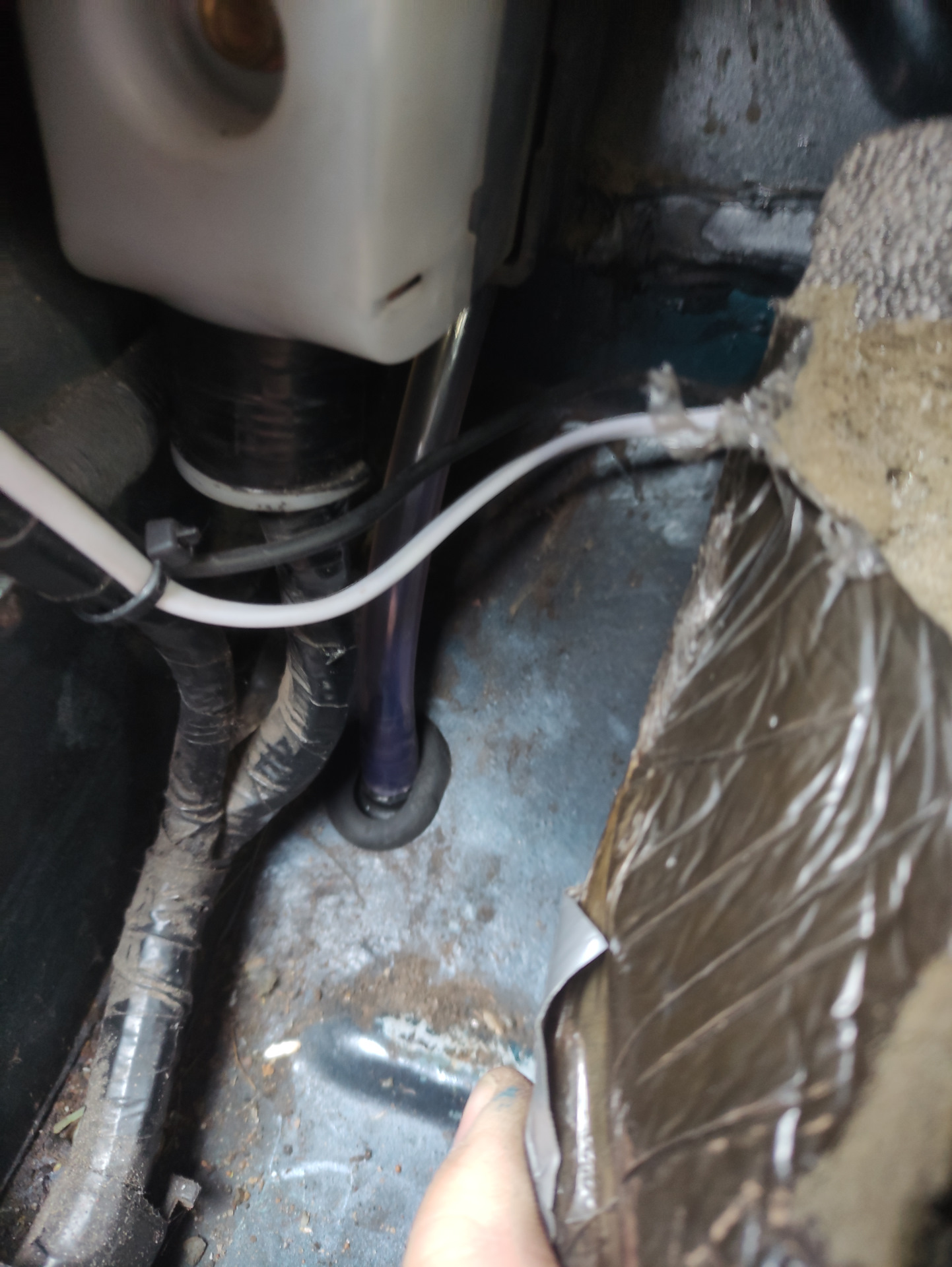

Пошёл искать куда эта трубка уходит. Следую за синей гофрой, она ведёт в ноги к пассажиру, хотя в основном выход трубки располагается в районе дверных петель где-то. Но, видимо, не на джипе :) Отгибаю ковер, а там водица и даже лёд. То есть, система эта сопливила уже давненько и создавала в салоне повышенную влажность, тем самым усугубляя проблему с запотевающими стёклами по причине отломанной заслонки рециркуляции. Заслонки нету, и вся влага с ковра разносится вентилятором отопителя по всем стеклам, и ты сидишь как ёжик в тумане.
Новые металлические створки отопителя я уже присмотрел, осталось только купить их и дождаться лета, чтобы начать зубодробительный процесс разбора приборки для замены заслонок.
Но не об этом речь.
Вытаскиваю слив из пола. Не знаю как он правильно называется, поэтому буду называть его "писюлёк".
Писюлёк заледенел и не выпускал воду. Пока я им любовался, его вдруг пробило. Вылетела из него колбаска ледяная сантиметров 5, а за ней грязная вода. И снова та же картина: одной рукой зажимаю трубку, другой вытираю воду.
В общем, система слива жидкости с люка у меня накрылась, надо менять. Водительскую сторону проверил, вроде бы более менее, ничего не течёт, в ногах сухо, но поменять однозначно надо тоже.

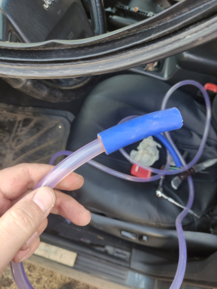

Новый шланг.
Сперва начал искать шланг на замену. Определился с тем, что нужен именно шланг. Можно найти в продаже и гофры разные, но они все электротехнические, не для воды. А синяя крайслеровская как раз была для неё, но где такую теперь взять…
Нашёл подходящий шланг в OBI по цене 80р/м.
Шланг сделан из ПВХ. С учетом того, что будет он проложен под обшивкой и с губительным для него ультрафиолетом контактировать не будет, вполне подойдёт. Стенки шланга толстые, он гнётся с трудом, так что случайные перегибы при его прокладке в салоне исключены.
Так как я заранее ничего не замерял и не знал сколько шланга понадобится, купил с запасом — 6 метров. Забегая вперёд, скажу, что и 4-х метров было бы предостаточно.
Выбирал его на глаз, сечение оказалось что надо:

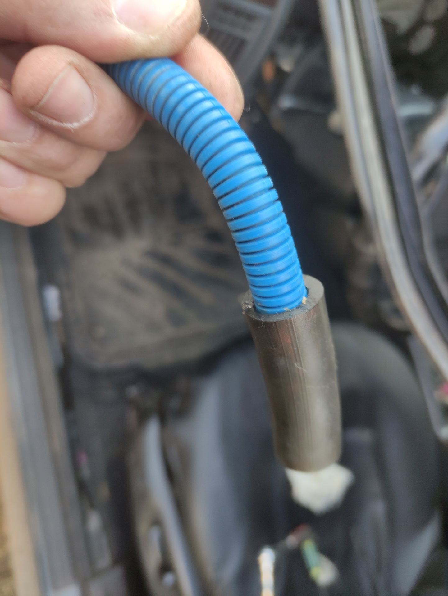

Устранение синей заводской гофры я начал "с хвоста" (снизу). Для этого потребовалось снять несколько панелей, а также применить на деле все свои знания, почерпнутые из книги "Проктология. Вводный курс" (2-е издание). Очень полезная при ковыряниях в недрах Джипа, как мне библиотекарша потом сказала.
Вообще, меня как-то немного смутило такое тесное соседство водоотводной трубки с блоком предохранителей и прочими проводами, коих под рулевой колонкой большое разнообразие.

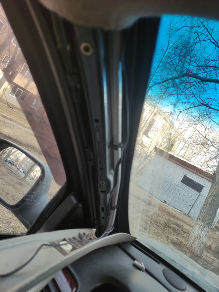

В верхней части всё проще. Открутив от потолка солнцезащитный козырёк и немного отогнув сам потолок, получил кое-какой доступ к самому началу дренажной системы люка. Потянул за гофру, а она, не особо сопротивляясь, выскочила из резиновой манжеты.
С пассажирской стороны всё то же самое, но нужно ещё рукоятку с потолка открутить. Впрочем, это очевидно.
По кускам, но всё же полностью избавляемся от синей ужасной гофры:
Не откладываем далеко книжку, она нам понадобится, ведь настала пора протягивать новый шланг.

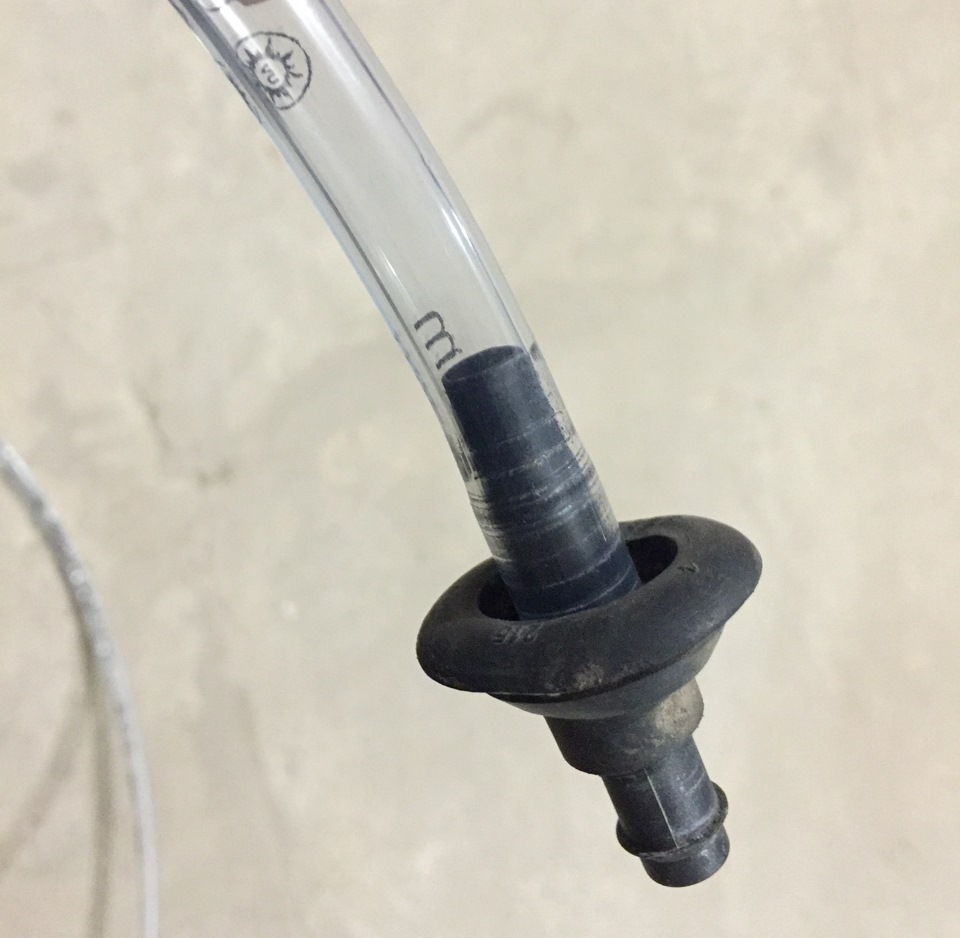

Установка нового шланга.
Начинать лучше сверху-вниз.
Новый шланг не подходил по диаметру к резиновой манжете, болтался в ней, поэтому я применил герметик, предварительно обезжирив места герметизации:
Зато со сливным писюлёчком шланг подружился очень даже хорошо. Встал очень крепко и герметик не понадобился.

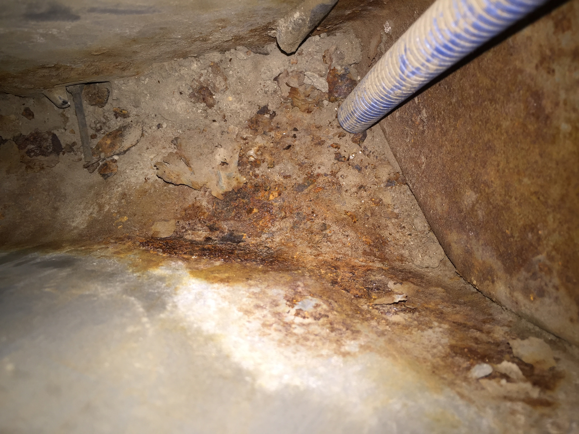

Но не успел я вдоволь нарадоваться тому, что за полдня ковыряний смог сделать свой джипик чуточку лучше, как вдруг нахожу в интернете фотку:
В задних стойках тоже дренажные трубки! Вот чёрт! :'D
Однако, там у меня ничего не протекает вроде бы, всё сухо, поэтому разбирать, смотреть и тем более трогать ничего там без надобности не буду.

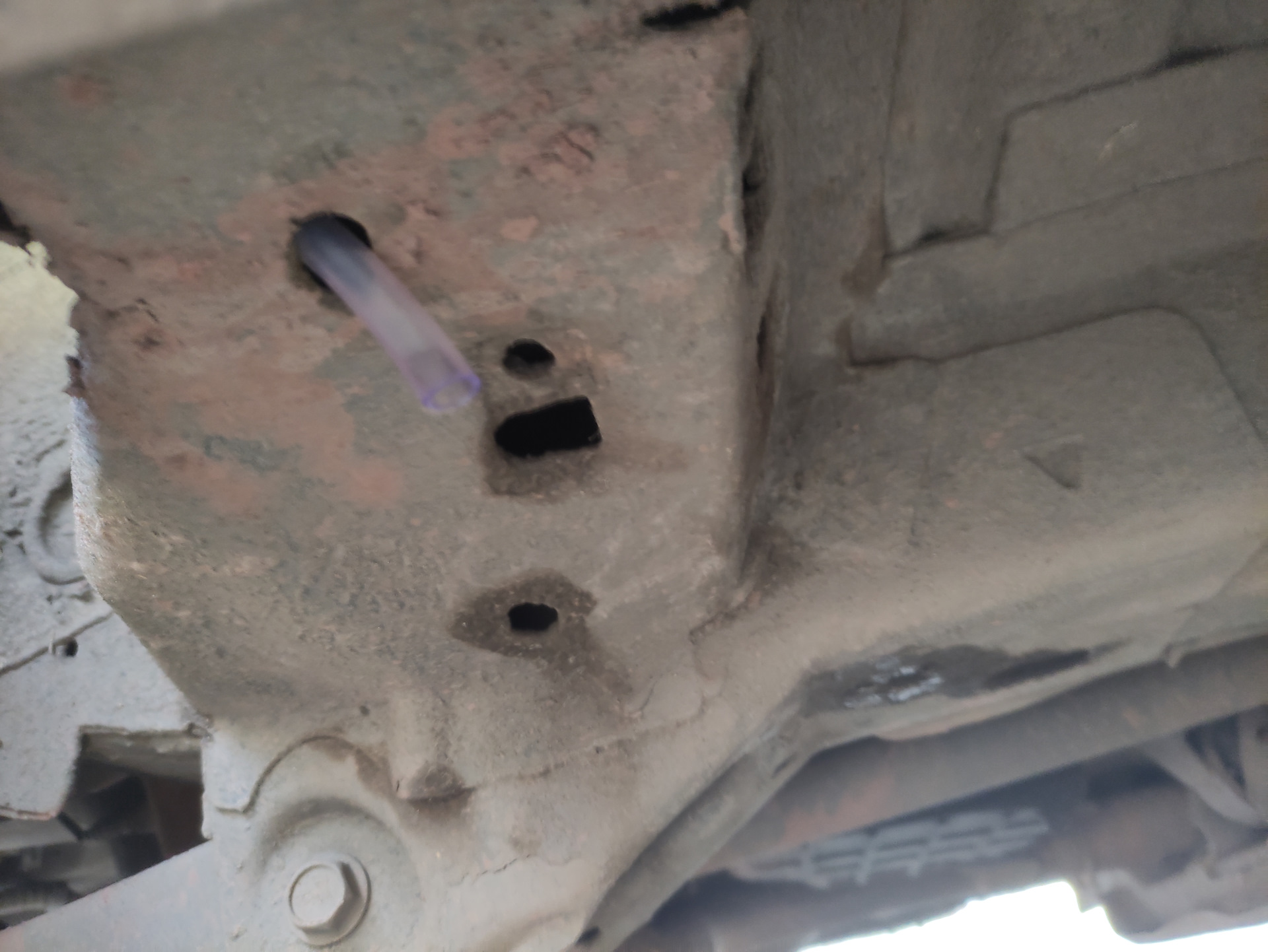

Шлангов этих там вообще две пары, спереди и сзади. Передние (о которых идет речь в этом посте) выходят в передние усилители порога. Усилители те с отверстиями, вроде бы ничего не забивается, вода уходит, особо не гниёт. А вот задняя пара шлангов выходит тупо в полости задних крыльев. Без шуток. Там конечно есть какое-то подобие дренажного отверстия, но оно у всех всегда забивается и всё там гниёт. Как раз сейчас разбираюсь с этой проблемой, вырезаю гниль и перевариваю металл, смотрите что там было:
Ух. жесть какая! А у дорестайла там по другому сделано, там дренаж в арку над колесом выведен прям. А на ресте решили упроситить получается.
Проверю у себя эти места, но вроде когда я там лазил при замене задних амортов я не видел ржавчины никакой.
а мы про WJ же? Смотрел у рестайла, там также, только на панели что срезана мной на фото еще и вентиляционное окошко. У меня 2001 год, это еще не рестайл. Внешне эти места кажутся целыми даже если бампер снять сразу не поймешь. Но достаточно снять обшивку багажника и глянуть изнутри, у меня было вот так:

Задние гофры выходят куда-то в районе крыльев. Мало того, если гофра поломается, то она будет сливать всё прямо в крыло. Так что гниение задних арок, может быть, как раз частичная заслуга этого дренажа.

В прошлой записи писал, что надо проверить вентиляционные отверстия короба куда выходят передние писюны. Там грязь поэтому вода в писюне замерзает не вытекая.
Задние гофры обычно в более хорошем состоянии. Напрямую в задние короба выходят. Там по стыку металлических листов вода должна стекать под задний бампер. Пощупать можно все под обшивками багажника. У меня на машине кто то залил пеной все вентиляционные отверстия под задним бампером и в итоге короб из за воды погнил. Где именно и как можешь у меня в журнале посмотреть. Есть запись о сварочных работах.
Да, спасибо за инфу! В отверстие куда писюлёк втыкается я смотрел (боже что я несу), там полость… чистая с виду. Посмотрю тщательнее ещё раз.
