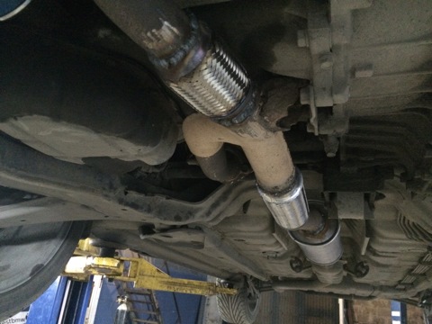

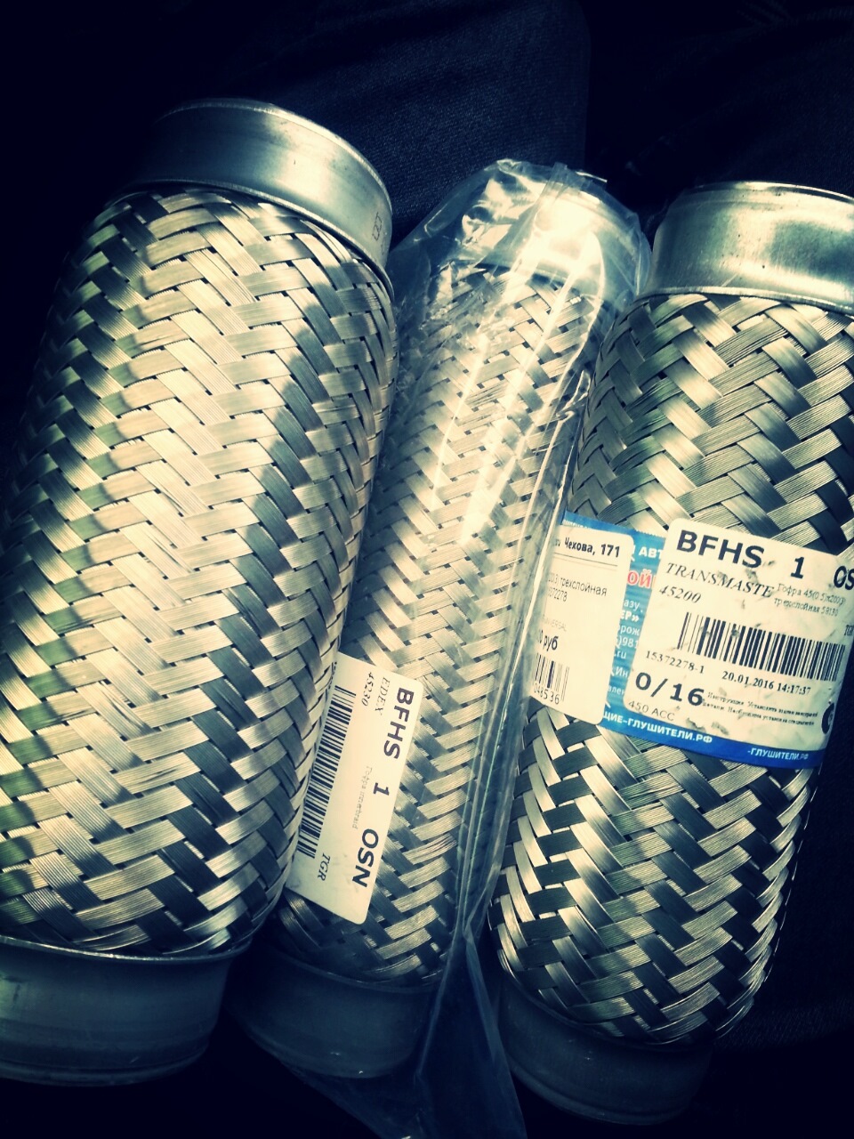

Здрасте всем…чисто справочная информация, не мог найти размеры подходящей гофры, благо есть друзья-товарищи. Взял все что подходили на глаз, лучше всего на двухлитровой версии встала 45х230А. Диаметр/длинна соответственно
"А" -Значит Ауительная)

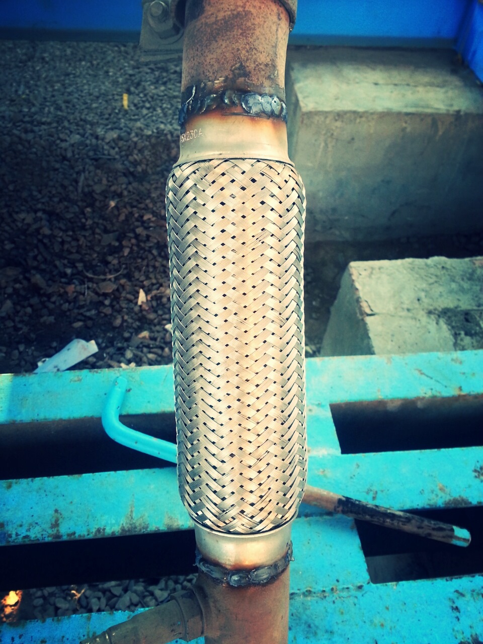

Выхлоп вернулся к первоначальной тишине и даже пропал провал в нижнем диапазоне оборотов.
Ввиду того что узлы выхлопа с трудом но снимались, думаю подрезать оставшийся катализатор, заменив его прямой трубой или стронгером.
Комментарии 2
а почему 45? труба у тебя не 50 мм?
Видимо нет
