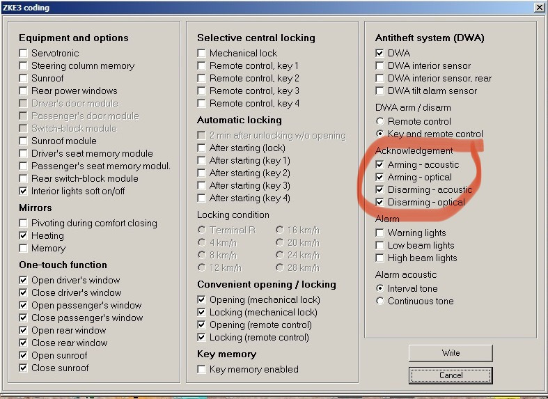

Привет! Раньше при открытии и закрытии авто срабатывали поворотники, но в один день почему-то перестали. Просто авто замыкается, слышен звук ЦЗ. Что может быть? Злетела сама прошивка или еще что-нибудь? Смотрел предохранители в бардачке – будто все живы. Попробовал снять клемму с акума – не помогло.
Здравствуйте
Возможно менялись блоки в авто
Проверяйте кодировки блока комфорта
Строки описаны в записи
да нет, не менялись. Владею авто 3 года, все время моргало. а вчера увидел, что почему-то не моргает.
serggrapov
Здравствуйте
и возможно ли это проверить через bmw scanner нужно ли какое-нибудь другое приложение?
Да
Можно
В кодировках Блока комфорта ZKE
Описывал здесь:
www.drive2.ru/l/504938346624057368/
Спасибо) буду пробовать

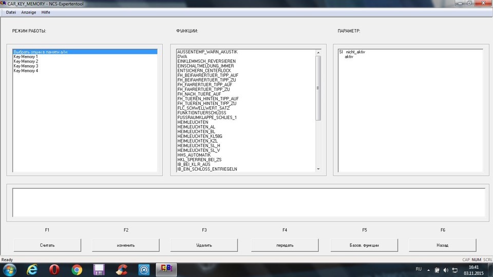

Как открыть такое меню, как на скриншоте? 🤔
Car key memory
После считывания авто, внизу кнопки подсказки

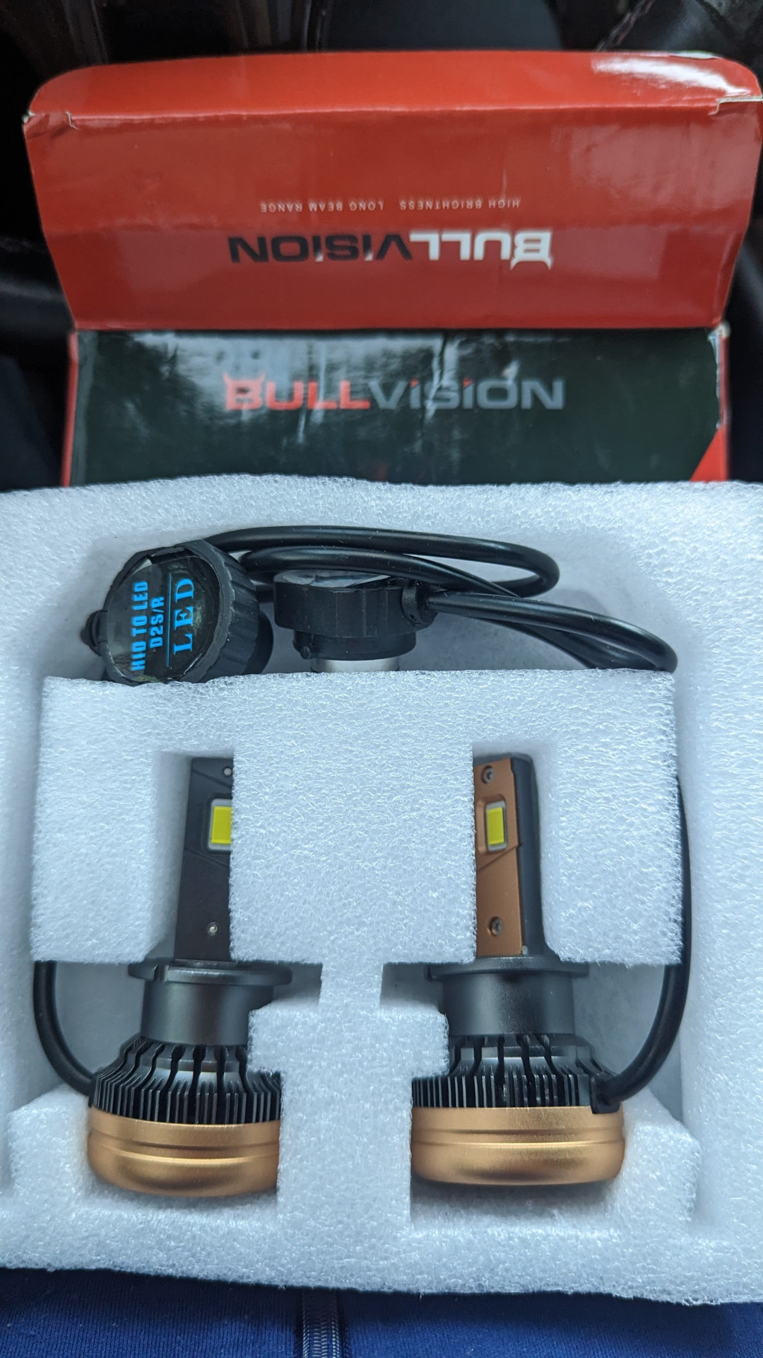

Привет. У меня рестовая E46 с заводским ксеноном. Купил ледовские лампы с разъем D2S вместо ксенона, но после установки они загораются на 1-2 секунды и тухнут. Они могут тухнуть из-за какой-то проверки? В бобре отключал проверку ближнего на холодную и горячую но ничего не изменилось (
Привет
Например в lcm 4 в блоке света, в кодировочных данных, есть настройка цифр по свету в частности галоген и ксенон разные, но это что касается стока, по поводу лед не скажу, не экспериментировал. Надо посмотреть что есть в этом плане в кодировочных данных блока света е46.

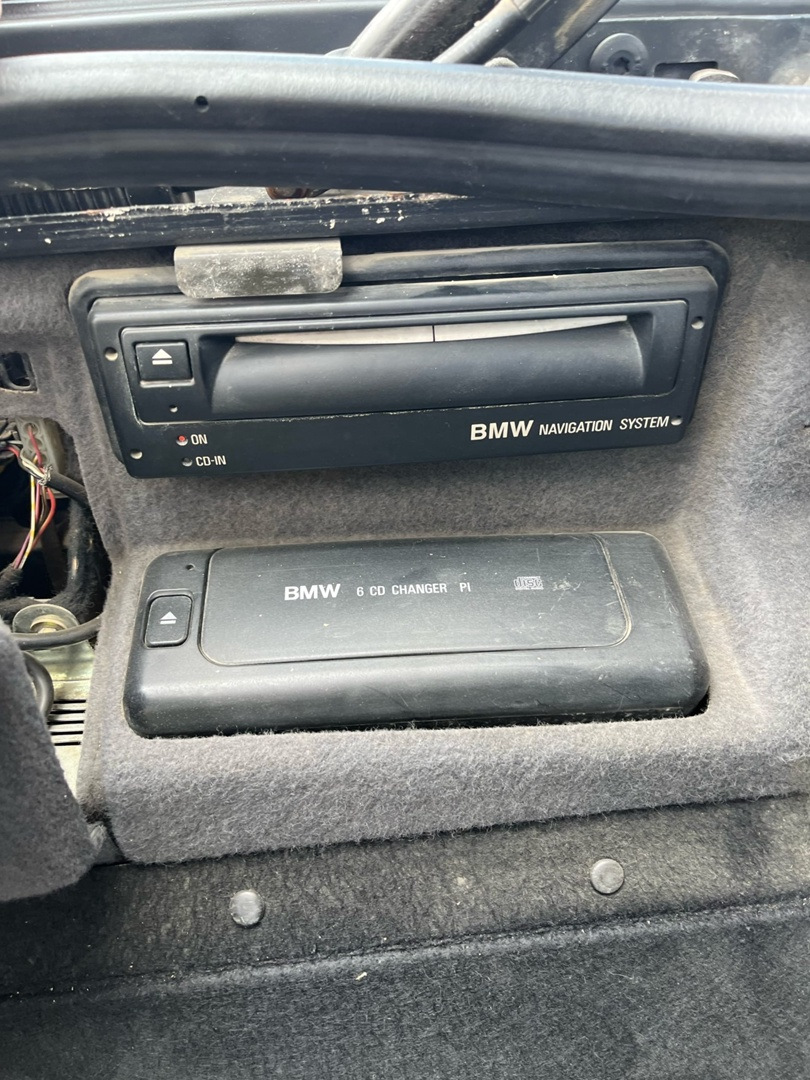

доброго времени суток, вопрос в следующем может кто-то сталкивался. купил e38 99год, магнитола стоит 4:3 а изображение на ней как на 16:9 огромное и вылазит за пределы экрана и половины не видно, может то сталкивался и знает как решить эту проблему ?
Смотрите блок навигации стоит какой в багажнике и рабочий ли он.
вроде как сказали mk1
