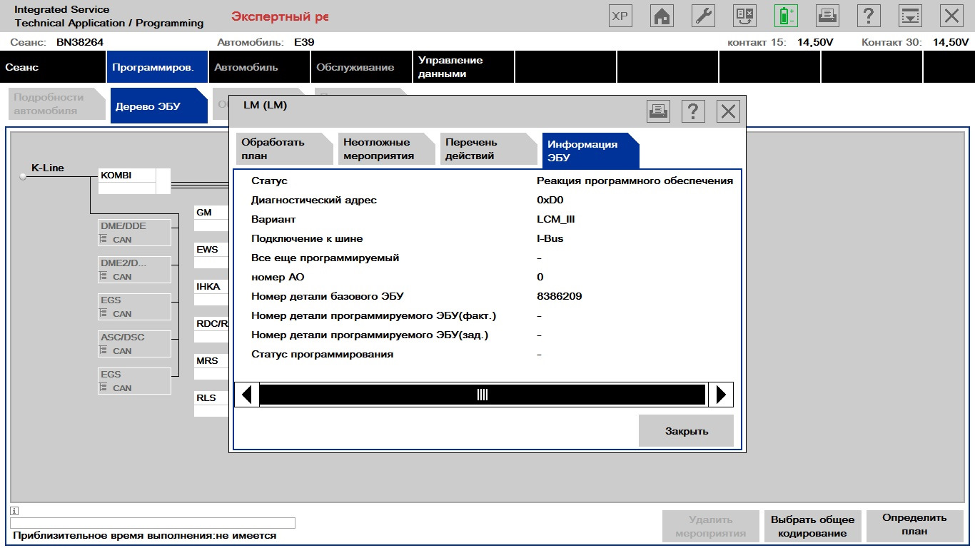

Я решил сделать все "по феншую" так сказать, начать с программы ISTA-P, выбрав замену блока LCM, его кодирование, прописывание в нем наших данных авто:
Так как блок не новый, то соответственно пробег и номер кузова в нем программа не пропишет, но, зато блок станет работать и закодируется под комплектацию нашего авто.

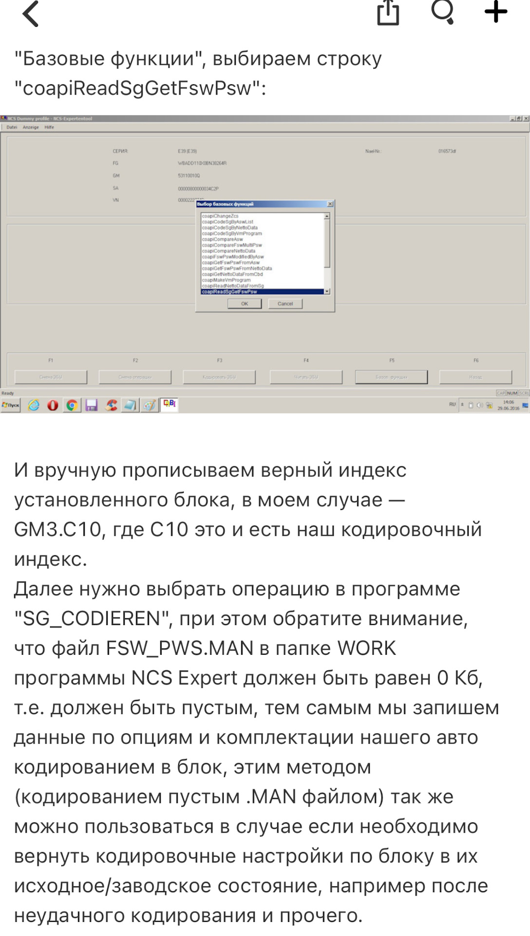

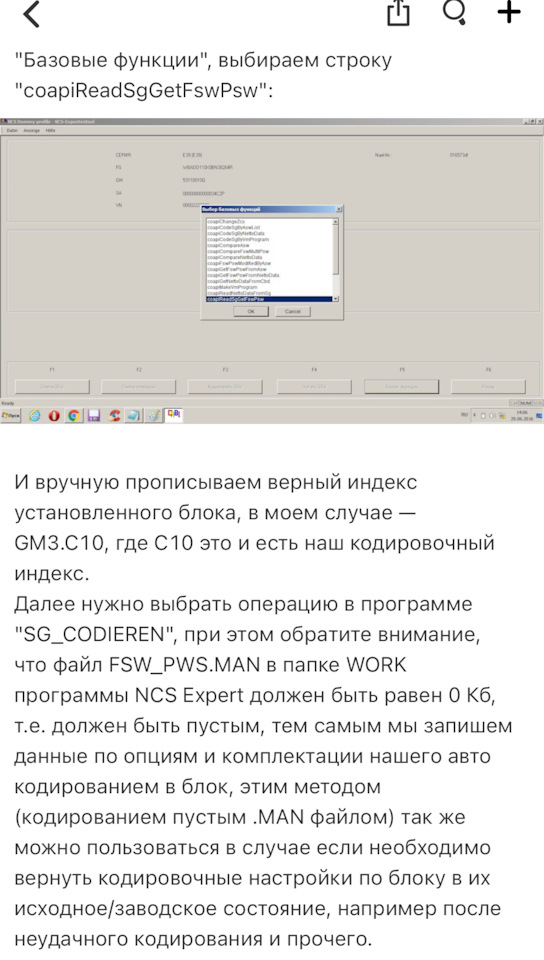

Через программу INPA считал данные по блоку, его кодировочный индекс, который понадобится мне при кодировании в NCS.
Данные шифра ZCS, так же можно закодировать в блок использовав программу NCS-Expert, это самый быстрый и удобный вариант заставить работать блок, при этом использование программ ISTA-P или Progman v32 — не обязательно!
Как работать с программой NCS-Expert Tool я описывал подробно в этой записи. Ничего сложного нет, принцип такой:

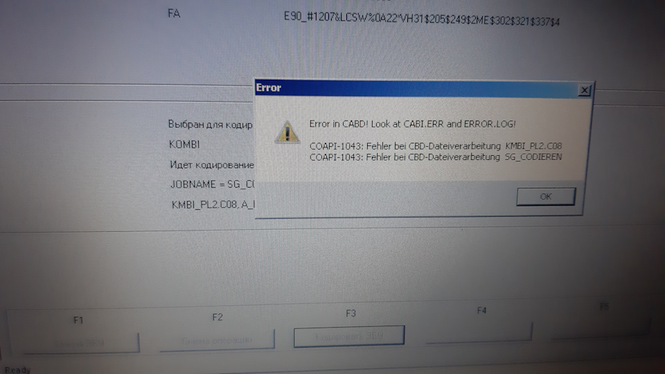

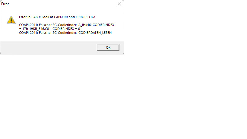

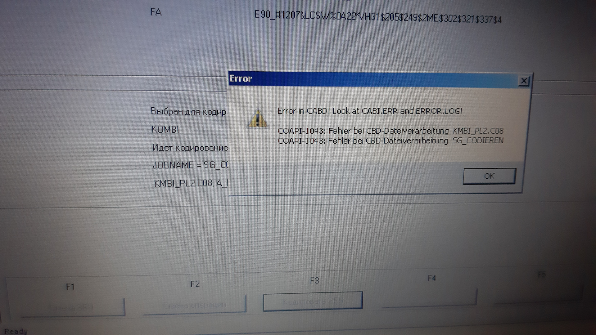

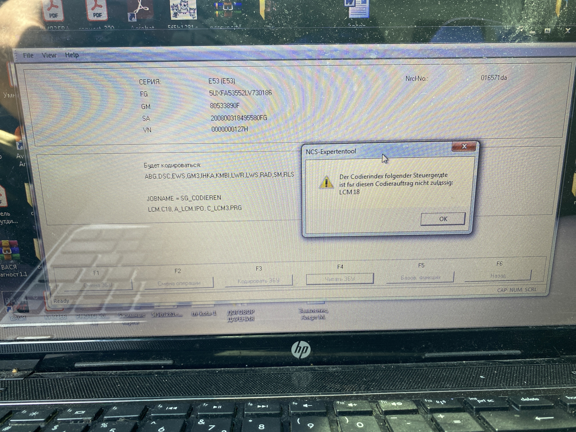

— считываем наш ZCS из ЭБУ, например EWS, выбираем наш блок LCM, выбираем операцию "SG_CODIEREN", нажимаем "Кодирование ЭБУ", при этом пройдет кодирование под шифр ZCS комплектации и оборудования авто. При выполнении операции кодирования, будет такая ошибка:
Ничего страшного. Ошибка вываливается из за того, что по ZCS в авто прописан блок LCM версии 16 (блок LCM A), а наш новый блок с кодировочным индексом 18. Но при этом кодирование шифра ZCS в блок проходит успешно, все осветительные приборы в авто будут работать как положено.
Если не изменить в блоке номер кузова (VIN) и пробег нашего авто, то будет гореть жирная точка на панели приборов возле пробега:

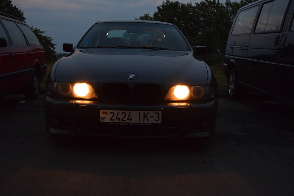

Блок LCM III позволил мне активировать такие опции как:
— "Проводи домой";
— Повороты в полнакала ("Аmerican look");
— ДХО (дальний в полнакала);
В моем старом блоке, не было нужных параметров, для активации этих опции.

Приветствую. Вообщем отказывается прописываться в машине блок lcm 3 c19. Пытаюсь выполнить план мероприятий ista-p, но сеанс завершается с ошибкой. Как его привязать всё таки?
При помощи бобра и нцс эксперта.

Добрый день, все равно блок LCM не кодируется, менял в ручную c LCM.19C на LCM.18C. По Инпе проверил выдает кодировочный индекс 18

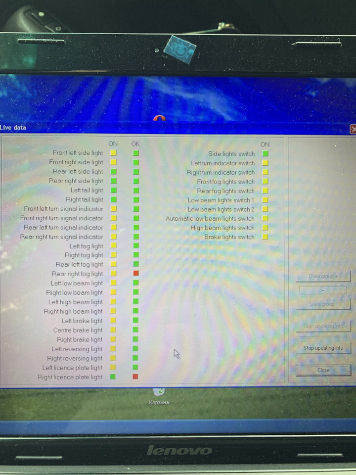

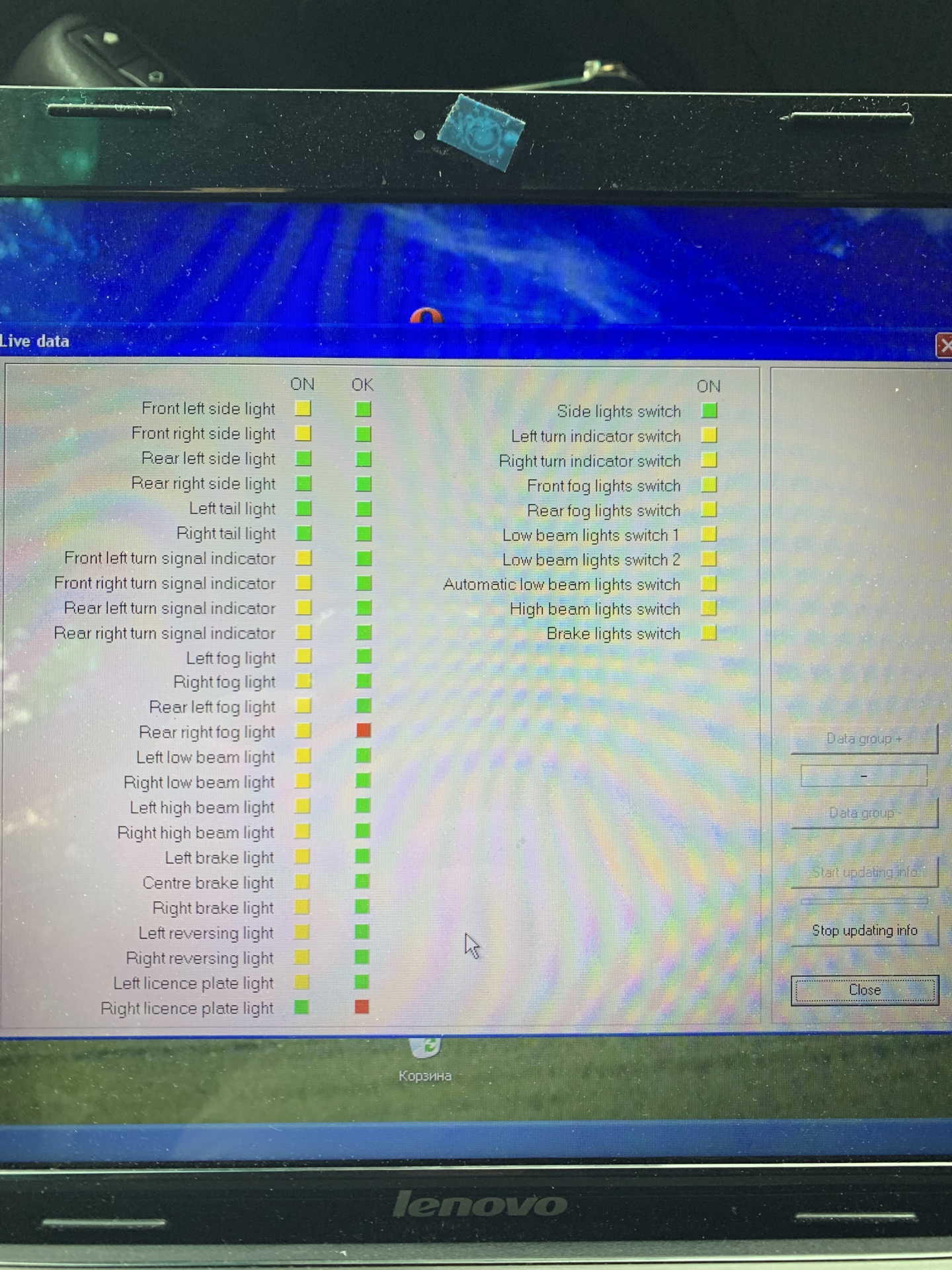

Добрый день проблема такая:при включении габаритов не горят "ангельские глазки"горят полутускло поворотники я так понимаю было включено американский вариант подскажи как настроить чтоб горели глазки в габаритах как по заводу…и можно ли бобром отключить ошибку на приборке ПТФ?СПАСИБО
Здравствуйте
Проверяйте лампочки по габаритам, американ лук не отключает их работу а дополняет светом поворота.
Бобром можно отключить проверку ПТФ. Описывал здесь:
www.drive2.ru/l/504938346624057368/
просто так не могли перегореть две лампочки сразу((( где то поставил или снял галочку при работе с бобром и не помню что нажимал и стало так гореть((((есть ли "откат"или вернуть старые настройки?
Бобром надо вспоминать где какую галку ставили, нцс экспертом можно кодирнуть блок пустым ман файлом, вернутся кодировки до заводских.
На будущее не нужно ставить галки если не знаете последствий и опций.

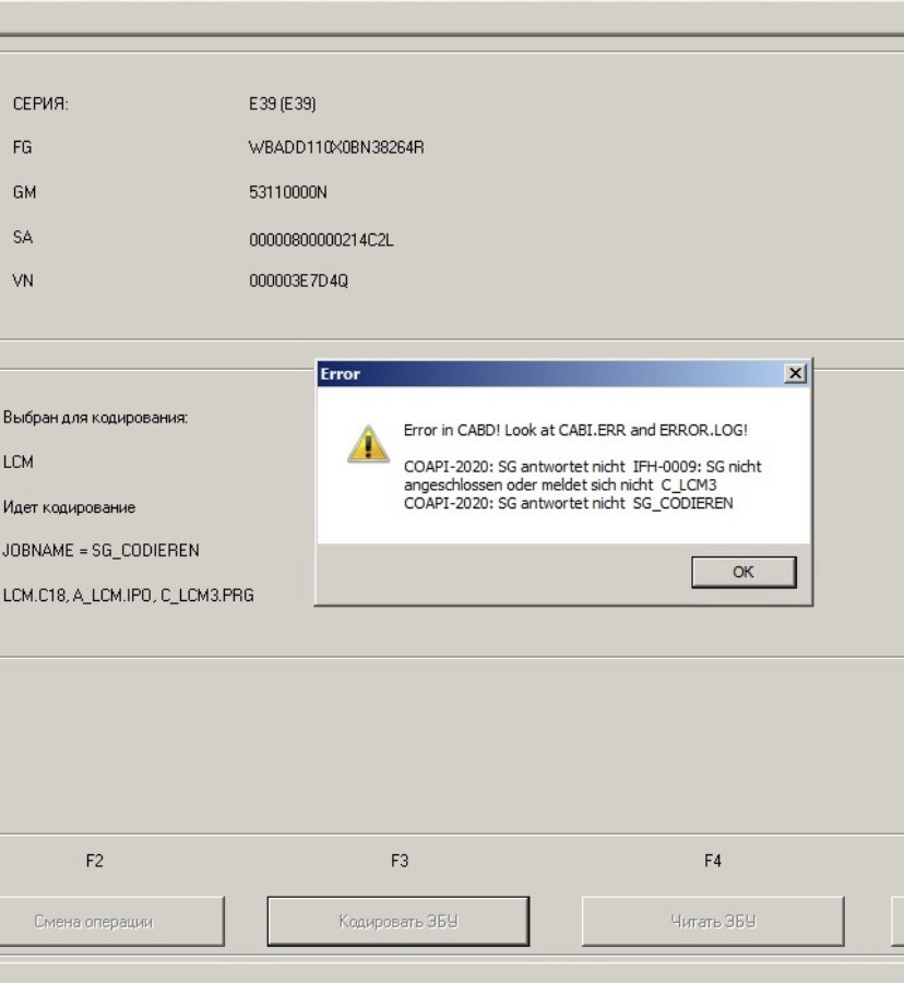

Сменил вин, пробег. на замене кода в нцс выдает ошибку. В итоге весь наружный свет постоянно горит, на регулятор не реагирует. Что то пошло не так?
Видимо не все просто и понятно.
Перечитайте запись.
Шифр ZCS комплектации записывается только в приборке и евс, в блок света не нужно и невозможно записать шифр, нужно лишь блок света кодировать пустым man. файлом под шифр, тем самым изменив его кодировочные настройки под комплектацию авто.
можно указать на ошибки что неправильно делаю в привязке? там 28 сек видео.
А в блоке света была произведена работа бобром по смене пробега и номера кузова перед тем как кодировать ?
Да, вин и пробег поменял
Ошибки по eeprom быть не должно.
Проблема может быть в самом блоке? Другой буду искать в таком случае
Да вполне
Проблема может быть с блоком, так как подобной ошибки быть не должно.

Доброе время суток! Подскажите, пожалуйста, сменил блок лцм 2 на 3, прописал через инпу, все заработало кроме подсветки номера. На блоке 2 она работала, на 3 не работает. Куда копать?
Доброе
И бобром тоже прописали номер кузова ?
Кодировали в inpa пустым ман файлом блок ?
бобром не прописывал. Да инпа пустым файлом, сначало считал потом закодировал.
И что не было ошибки при попытке кодирования ? Если номер кузова не изменён
ошибки были, но блок прописался и поворотники, весь свет и даже ДХО дальний в пол накало заработало и воскл знак погас, но не загарается только подсветка номера. Старый блок ставим все горит
Сергей, я приобрёл блок под тем же номером, но с американки, а там задние противотуманки не предусмотрены. Если я пропишу комплектацию своей 523, противотуманки будут работать?
Если пропишешь свою, работать будут.

Добрый день у меня что то похожее дооснащение как у вас только только лцм3 на лцм 4 так вот после прописания бобром ппобега и кузова, привязка нцэсом ошибку в конце как у вас да и у меня сперва, перестала выдавать прописался как и нужно и теперь вместо с18 пишет с24 ошибки по лампам и тд считываются но вот поменять типо двойную аварийку как стояла непрописывает тоесть кодирует но ничего не происходит обычно при кодировке свет моргает а тут нет
Добрый
Меняйте вручную индекс на правильный и кодируйте
Нсц просто либо другими прогами
Ncs
Описывал здесь
www.drive2.ru/l/10337953/
Я тут немного запутался просто у меня нет нцс димми а как поменять просто в нцс непойму по возможности можете разжевать как это делается в нцс
Читайте ссылку выше, дами для этого не нужен.

А как узнать индекс? В скрытом меню можно найти?
Инпой в кодировочных данных.
Километраж и vin прописаны точка не горит
Вбивайте верный индекс приборки хай, вручную.
Описывал как:
Как тогда кодернуть её?
Вручную вбить верный индекс.

Доброго времени. Нужна помащь.заменил прибореу на е90 с low на hiи не могу закодировать пустым маном.
Индексы блоков разные.
