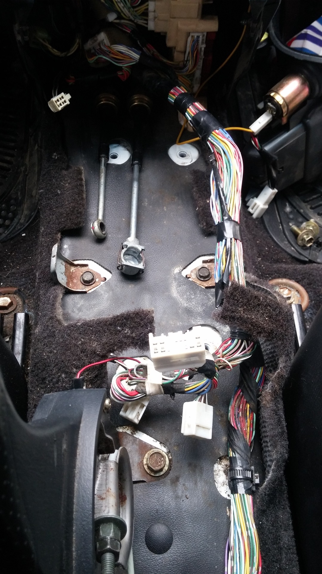

И вот первый нюанс. Все попытки аккуратно снять корончатую шайбу не снимая кулисы, были тщетны. Так что я решил снять кулису целиком и разобрать уже на верстаке.
Второй нюанс. Для того что бы снять второй тросик кпп, достаточно отклонить рычаг кулисы в сторону (к 5 передаче) и будет хороший доступ к шпильке.
Третий нюанс. Снять клипсу электрики с платформы оказалось не так-то просто, потому что к внутренней защелке очень сложно подобраться. Я сделал по другому: снял одну изоленту, отодвинул в сторону проводку и зажав тонконосыми пассатижами обе защелки, вытащил ее. Ко второй клипсе у меня провода вообще прикручены не были, так что было еще проще.

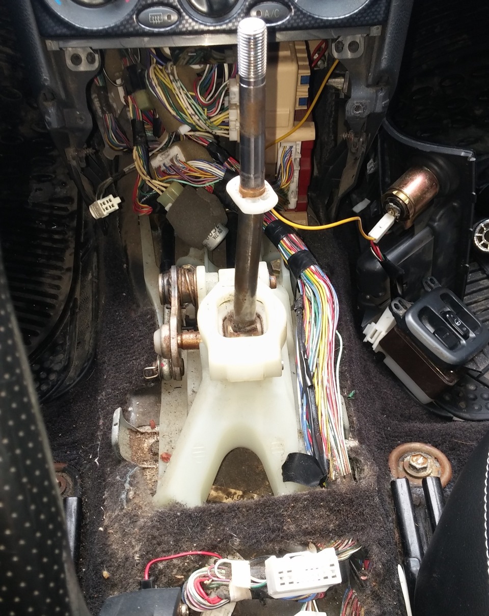

Сняв клипсы, скобы, открутив болты(кстати, оказались как новые), пошел в гараж разбирать кулису. Вошел в азарт, наверное от того, что все получается и процесс идет =) Покорябал себе палец, все бы ничего, но кровь капала туда куда не нужно, а рядом то аптечки нет… а идти то за ней лень =) Спасли скотч и салфетка.
На верстаке корончатую шайбу удалось снять не повредив. Да и весь процесс разборки особых трудностей не составил.
Во время сборки был только один нюанс: на боковом штыре шарик оказался чуть больше чем на родной кулисе и пластиковый наконечник наделся на него внатяг. После сборки я посмотрел, вроде на движение рычага не влияет…

Поставил кулису, закрутил болты, надел скобы, прикрепил провода к клипсам, запихнул клипсы в платформу. Начал присоединять внутренний тросик к рычагу… хрен тут был!..ему так не согнуться, что бы зацепить…вашу машу! (подумал я четыре раза) и…разрезал изоленту, вынул клипсы, вынул скобы, открутил болты… надел тросик на штырь…дальше вы в курсе.

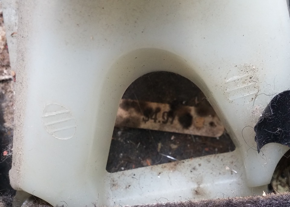

На закуску, несколько находок в "закромах родины": ценник, цент (жадины, могли бы хоть дайм потерять), 10 рублев (уже моя заначка), 15 амперник (жЫвой, как ни странно) и катафот на резьбе с гайкой.

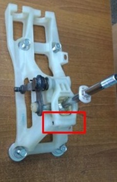

Найди 10 отличий. Это твоя кулиса с али
ru.aliexpress.com/item/sh…ab_test=searchweb201556_7, searchweb201644_2_505_506_503_504_301_10020_502_10001_10002_10017_10005_10010_10006_10011_10003_10021_10012_10004_10022_10009_10007_10008_10018_10019, searchweb201560_1, searchweb1451318400_-1, searchweb1451318411_-1&btsid=9d7f4970-c10e-445e-a87e-be93690bf21b

Не суть в этом. Суть в другом. Что ты выбрал себе именно реплику Fidanza, тогда как она считается самой неудобной. Лучшая это трд стайл.
