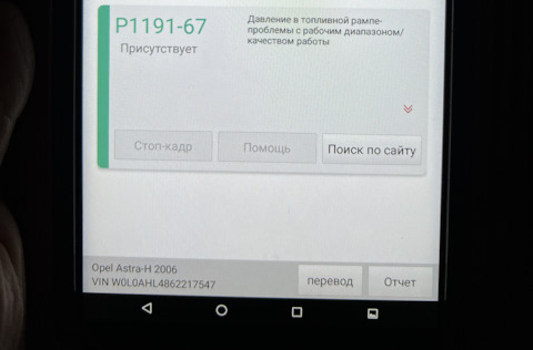

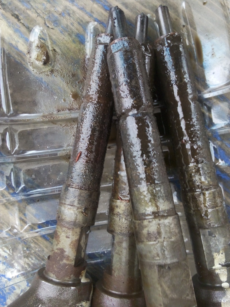

Пару дней назад возвращался домой, топливо подходило к концу, сейчас думаю заеду на заправочку и спать. Но не тут то было… Машина заглохла и не заводилась. Проверка на ошибки показала что их две: 119166 и 119167. На буксир и домой. На следующий день поменял фильтр, прочистил все датчики на рампе и клапан на ТНВД. Результата ноль, машина не заводится. Вспомнил что зимой было что то подобное и попробовал завести с толкача, и о чудо она завелась. Потарахтела и я решил прокатиться, но когда начинал трогаться машина глохла. С ключа она не заводилась. Вроде определился на АстраКлуб что беда с форсунками. Сегодня их снял и отвез в Дизель Центр Bosch в Курске. Ребята "молодцы" приговорили три форсунки а четвертая доживает. Сказали что ремонтируют только полной заменой внутренностей и ремонт обойдется в районе 13000 за шт., а новая стоит 14700.

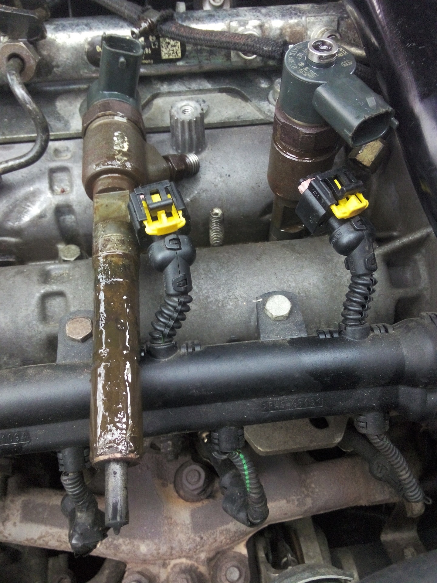

Отремонтировал форсунки, сам снял сам поставил, обжал топливные трубки, потеют на форсунках, причем на всех, затянуто максимально, до этого такого не было!
Что делать?
Купить топливные трубки на разборе?
Возможно замена. Либо тянуть на свой страх и риск. Давление большое.
подскажите как снять эти топливные форсунки
