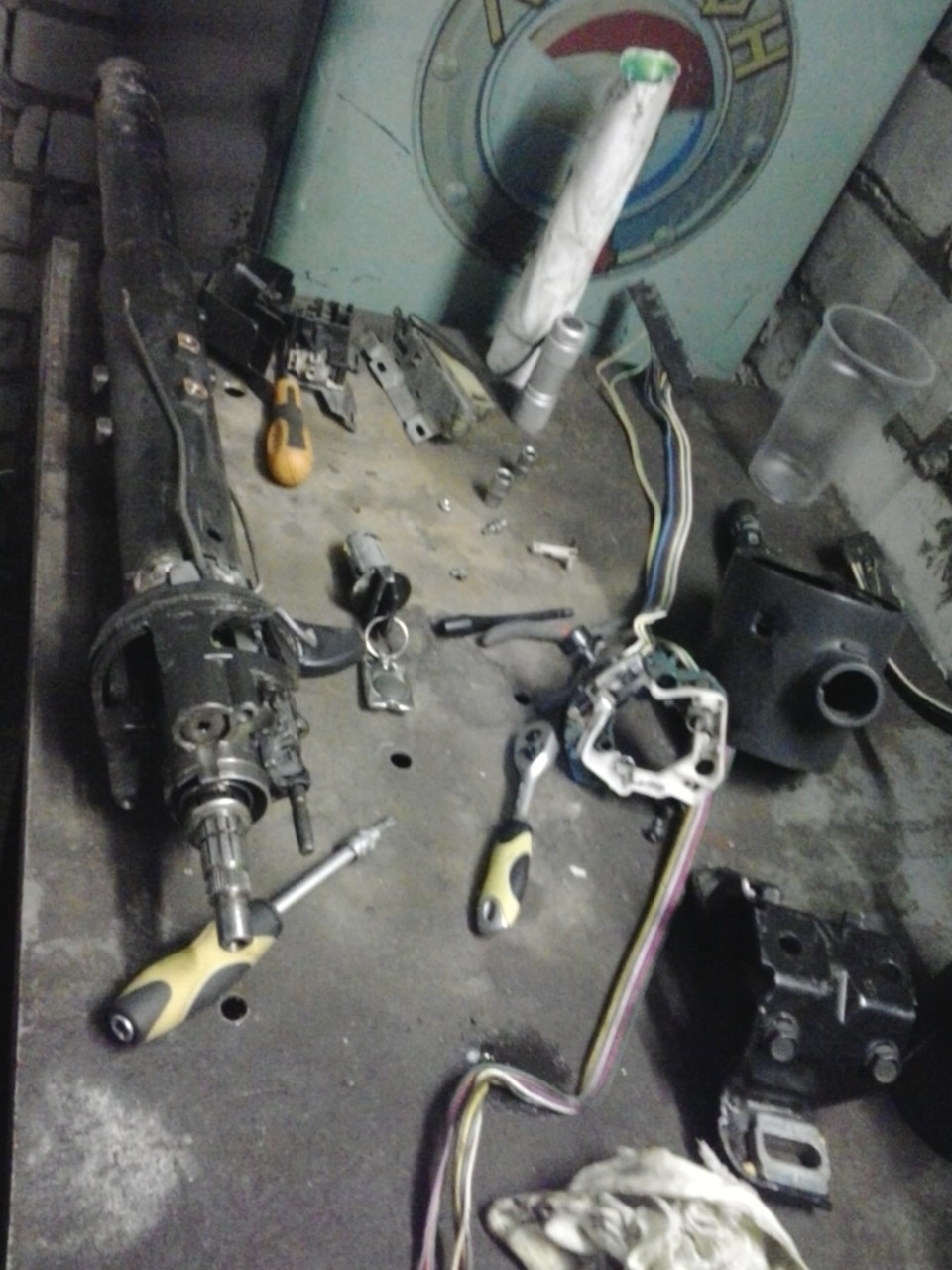

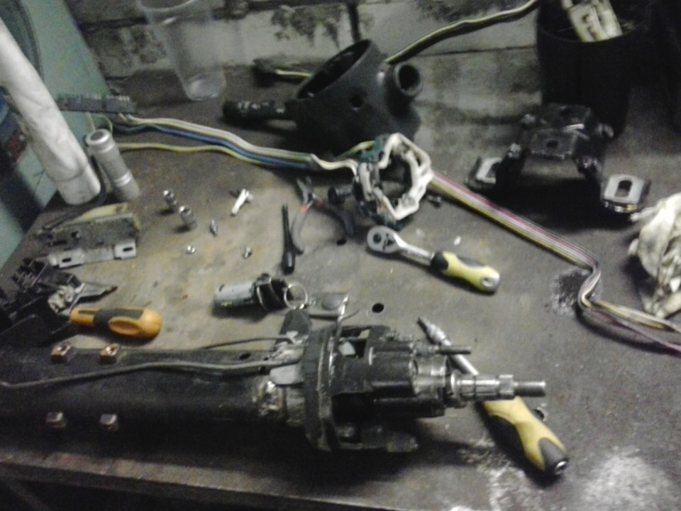

Друг попросил отвезти его в деревню — старикам помочь. Доехали, потаскали-покидали, помогли в общем. Были награждены деревенской картошкой) на обратном пути прямо на въезде в город руль тяжелеет… я уж подумал опять ролик развалился и гур отключился… но нет — зарядка есть, все в норме. Остановился на аварийке, руль покрутил и понял что что то рассыпалось в механизме поворотников( делать нечего, поехал до гаража. разобрал рулевую: механизм пворотников убит, сигнал убит. Снял механизм поворотников с индейца, плохо что сигнала там не было… Пока поезжу без сигнала…
P.S. Народ, может у кого завалялась пластмассочка сигнала(на фото под медным кольцом)

Мне ее приклеили на эпоксидку :)
так вот у меня после эпоксидки отвалилась! Будь аккуратнее!
К сожалению вот такой пластмассочки нет! Ее наверно найти сложно?
может у кого и валяется) попробую через академию заказать…
А что за академия ?
www.autozap.ru/ru/index.php контора, занимается доставкой запчастей
