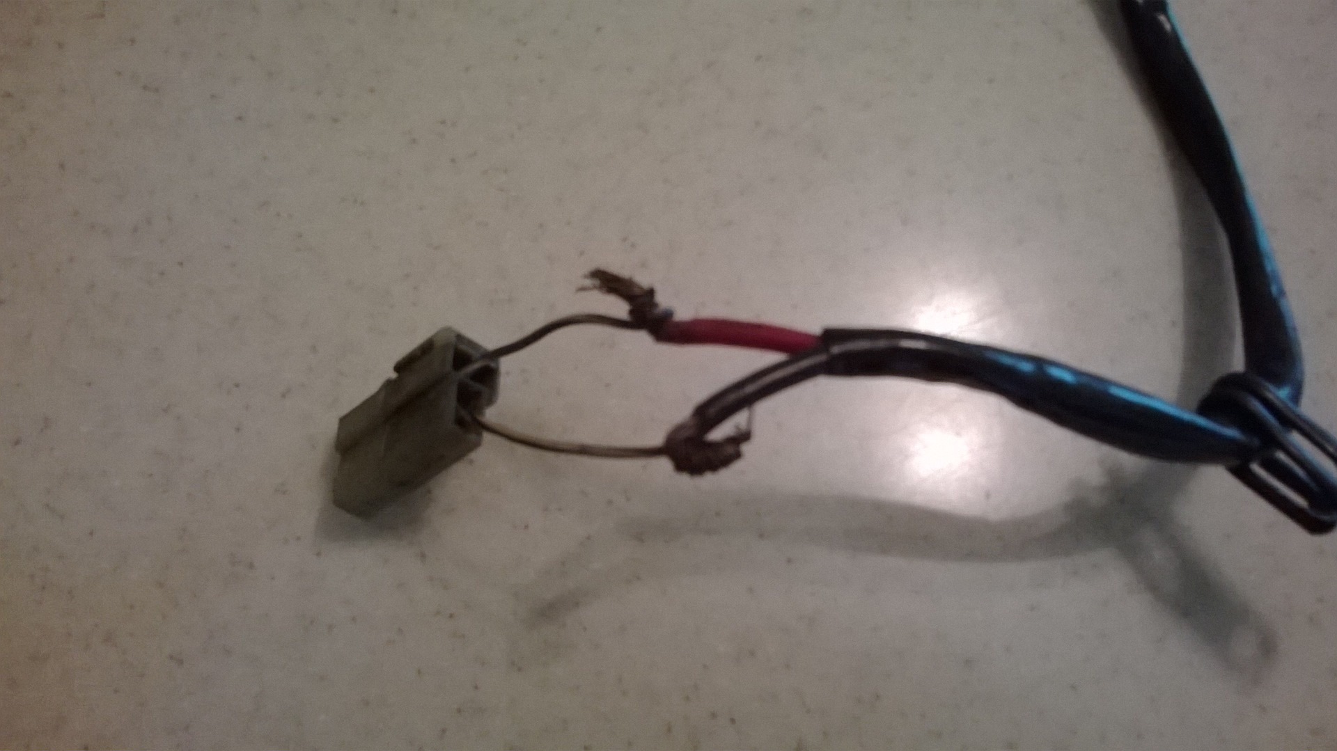

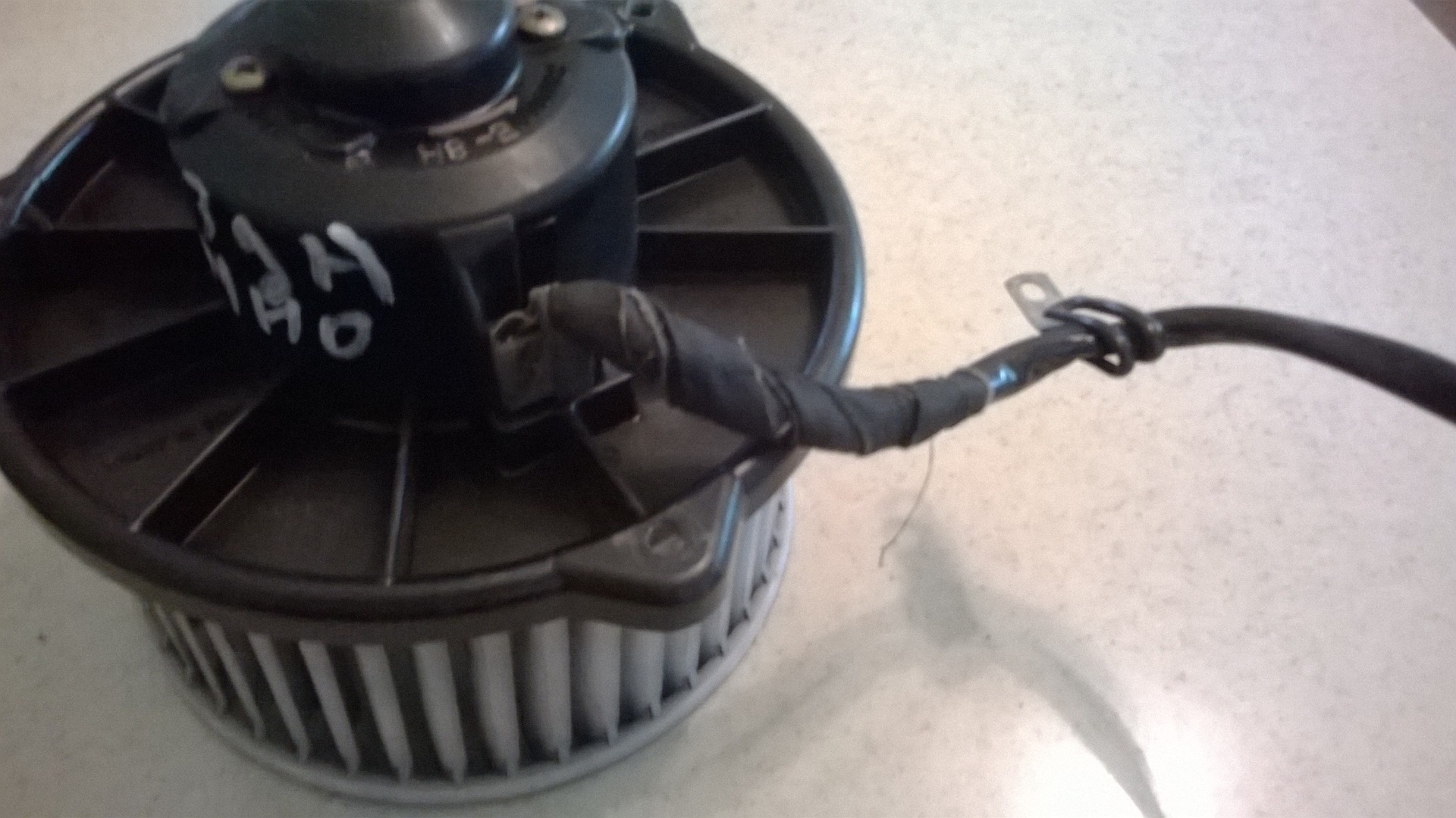

Началось всё с того, что несколько лет назад я заменил моторчик печки на "Made in Taiwan". Сразу не понравилось то, что работал он шумновато (какое-то дребезжание и/или тарахтение). Заказывать оригинал – не вариант. Ценник неадекватный. Да ещё и будет «Made in China», не смотря на то, что «Mopar». А самое главное то, что работа моего штатного моторчика (ещё до замены), тоже не устраивала, в плане шумности при работе (моторчик-то стоит в салоне). Стал искать (в интернете) альтернативные варианты. Нашёл чью-то запись о том, что подходит от какой-то «Тойоты Камрии». Думал, найти такой где-нибудь на разборке, но как-то забросил эту тему. Сейчас, даже не смог найти, где я записал от какой именно «Тойоты» этот моторчик подходит. А сегодня, неожиданно, нашёл альтернативу! Поехал снимать моторчик печки с «донора» моего хорошего знакомого. И когда снял, увидел, что этот моторчик японский (кто-то, когда-то «вколхозил»). Все размеры «один-в-один», даже вентиляционная трубка подошла (хотя и «смотрит» чуть-чуть в сторону).

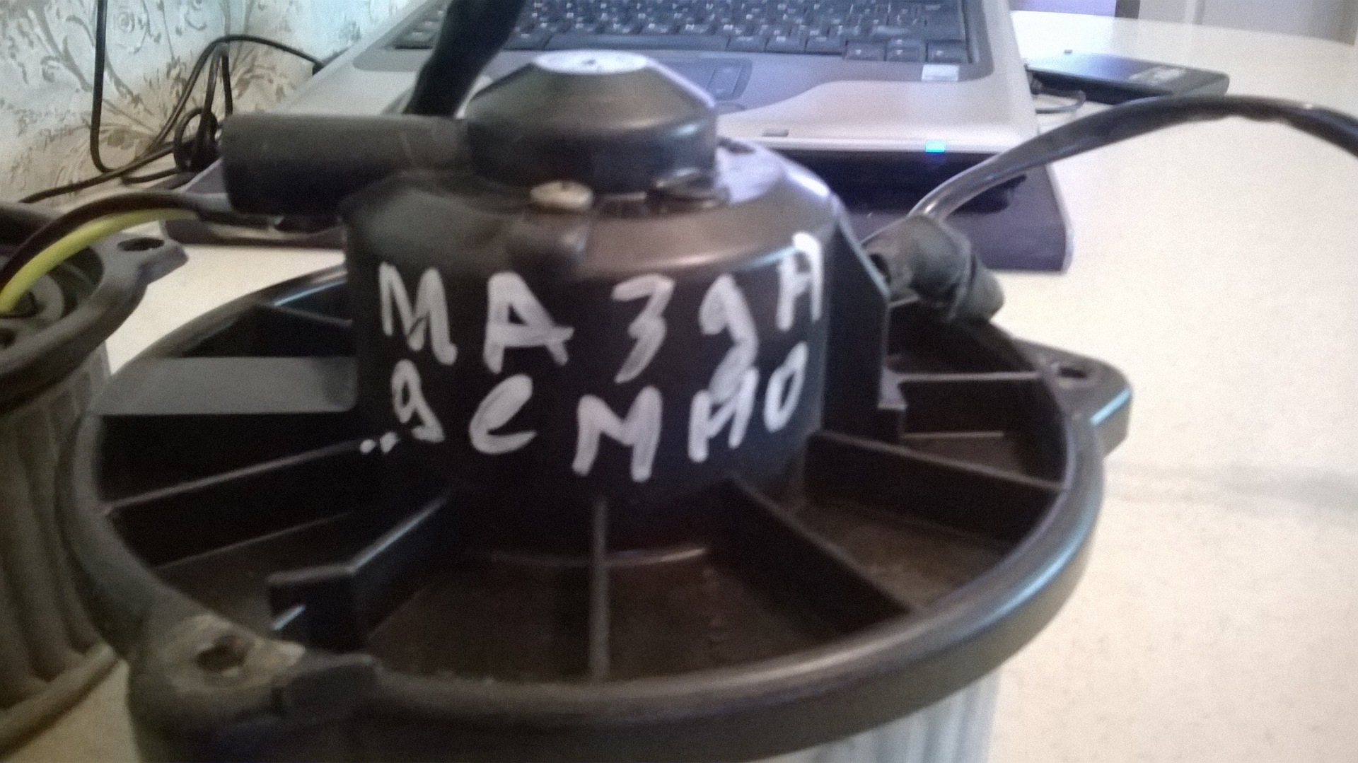

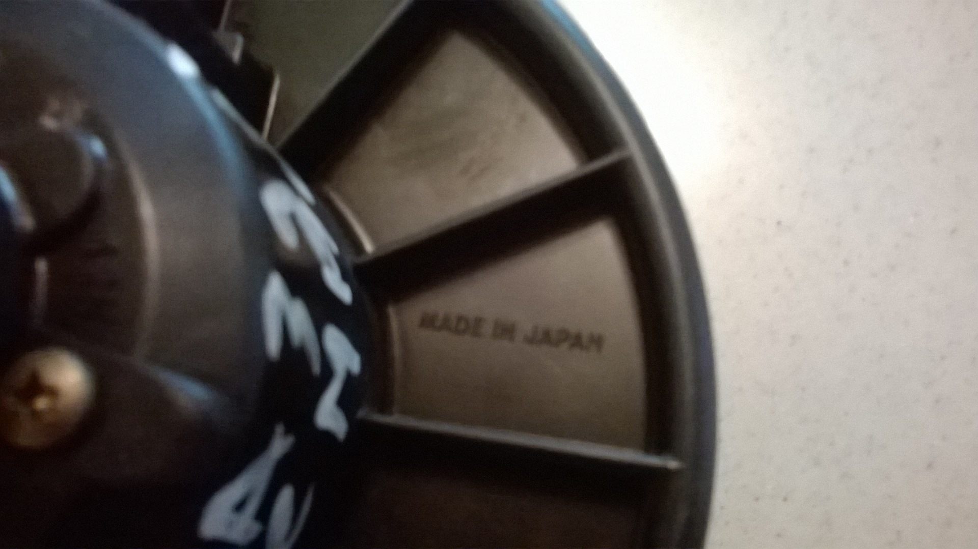

С трудом «расшифровал» сделанную маркером надпись на снятом моторчике.

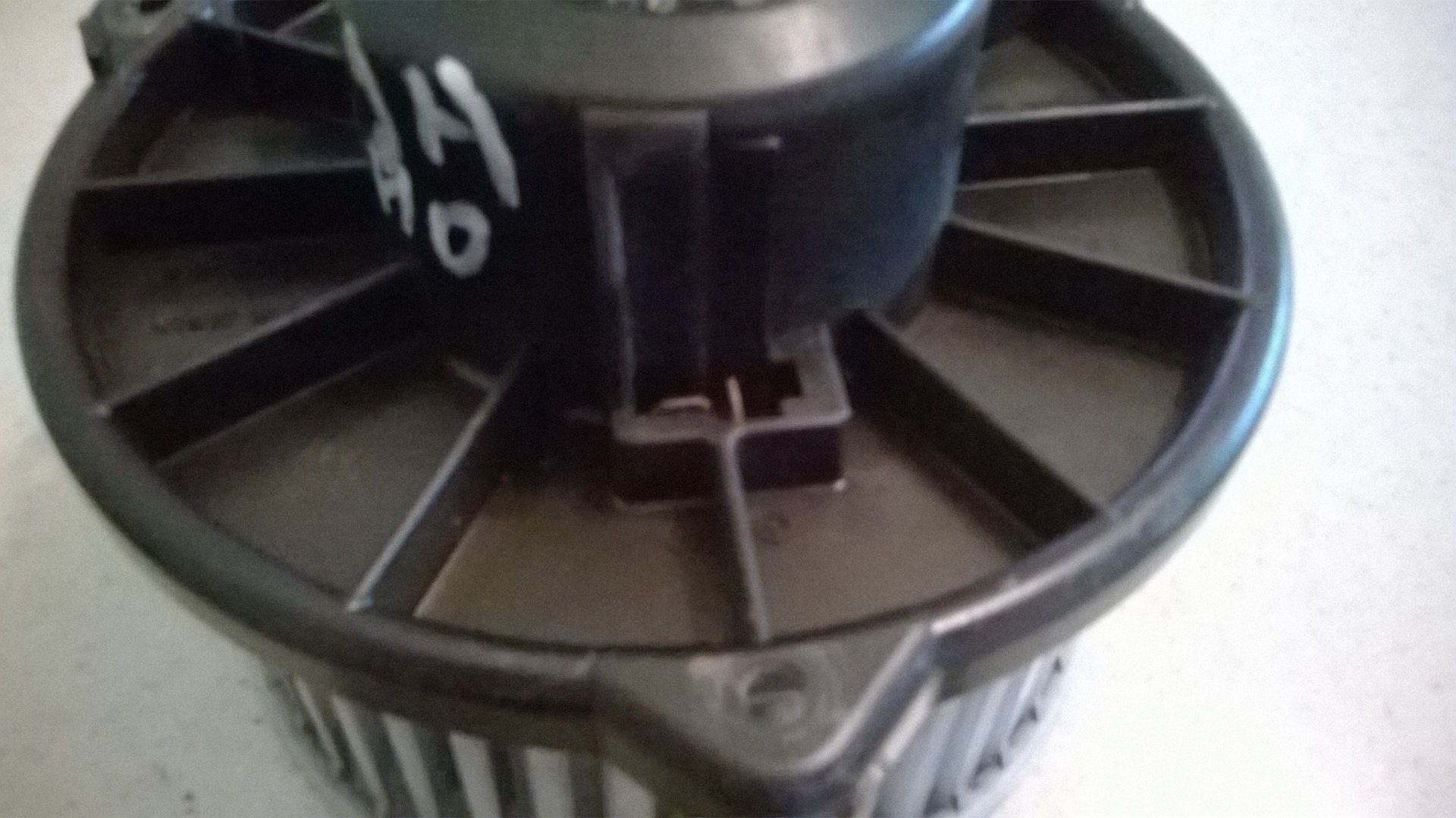

Оказалось, что написано «мазда демио» («Mazda Demio»). И моторчик этот, «Made in Japan».

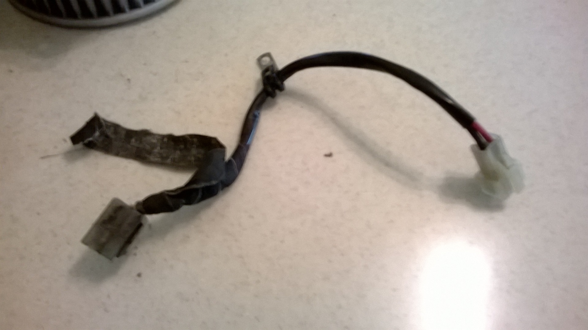

Ну что же? Уже неплохо! На корпусе номер 894000-0011, вроде бы «бьётся» как то, что он собой, собственно, и представляет. Единственное, что не понравилось, это какой-то «колхоз» на проводе.

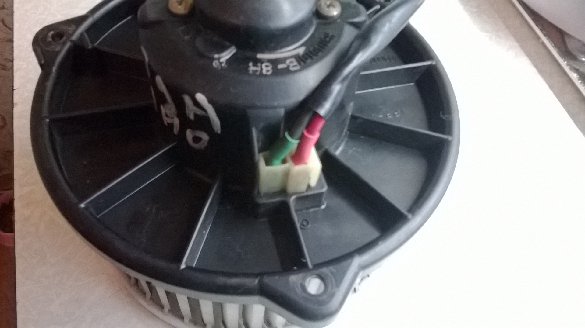

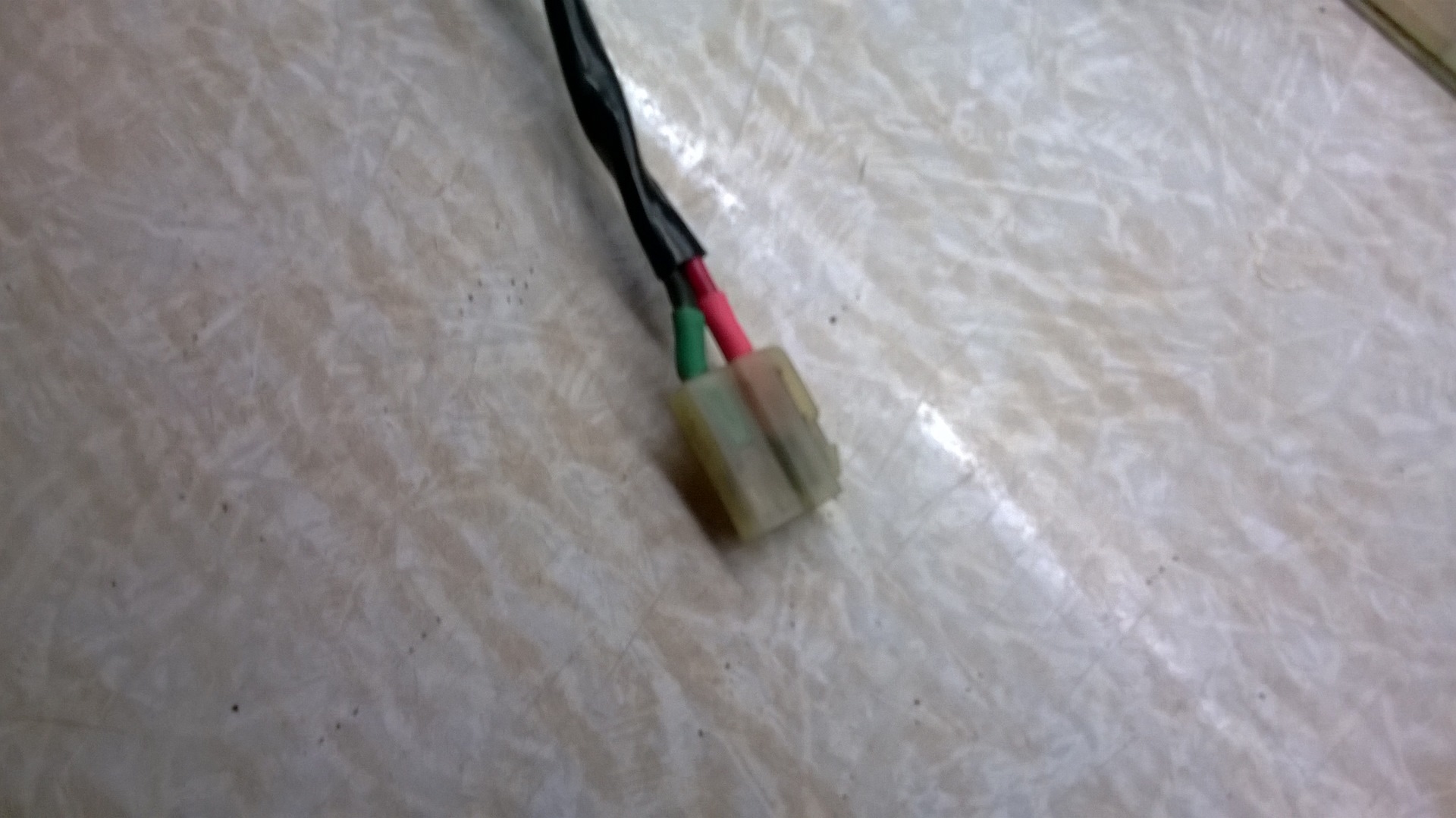

С самим моторчиком этот провод соединяется через штекер.
Размотал изоленту – «жуткий колхоз»!

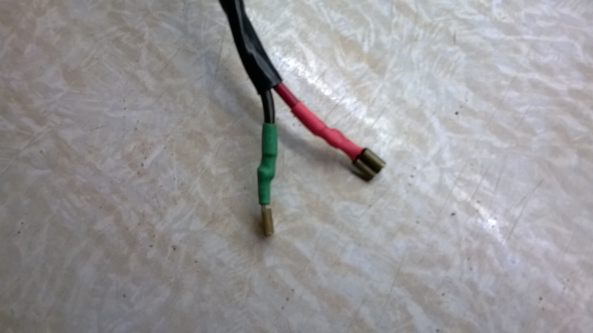

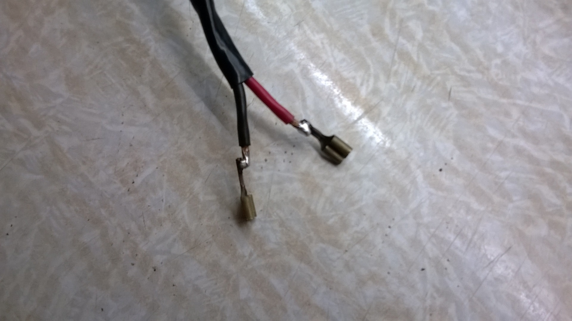

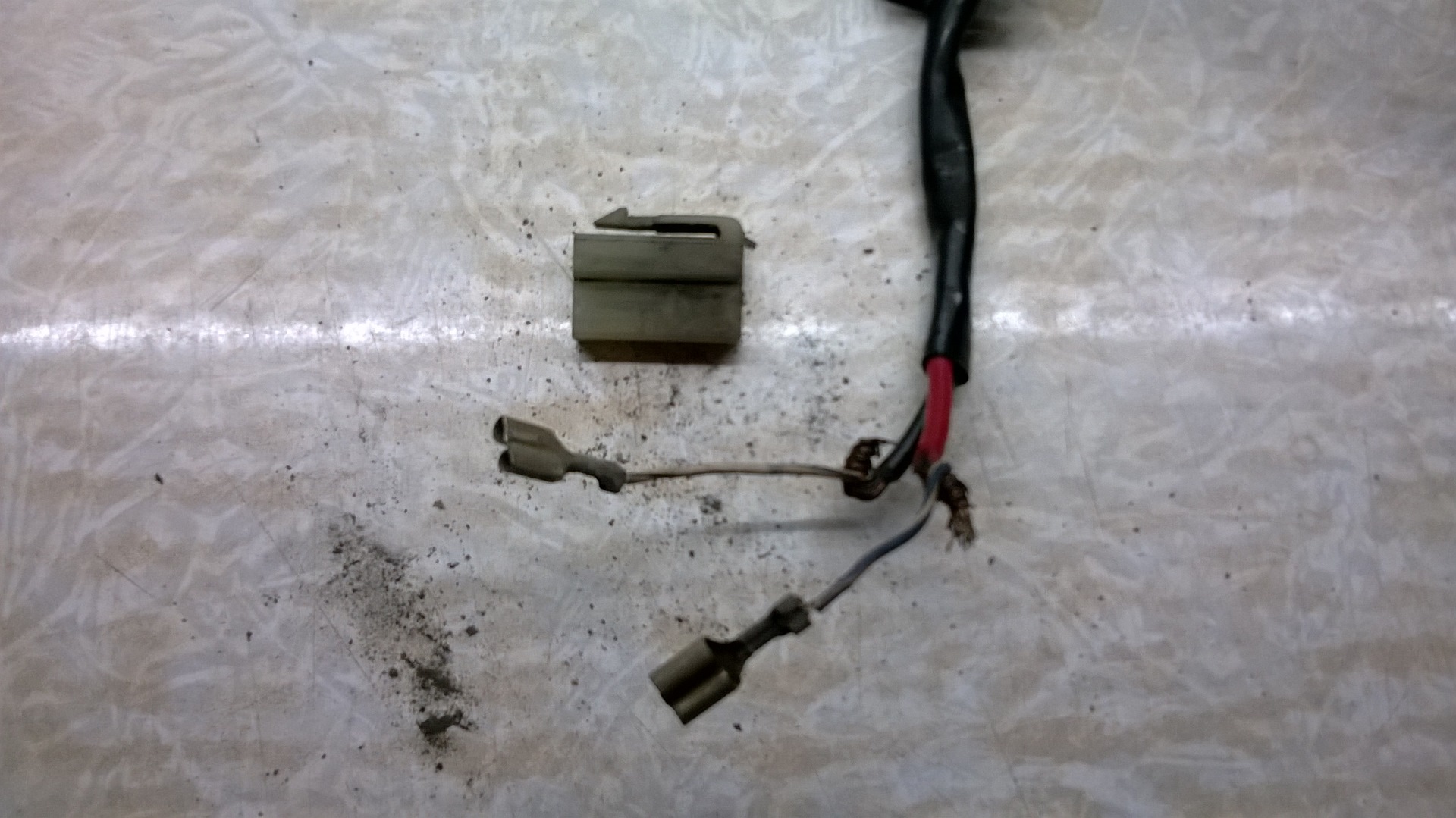

Будем устранять. Вытащил «мамы» из корпуса штекера.
Припаял провода.
Закрыл термоусадкой.
И собрал штекер.
Вот теперь можно ставить провод на место.

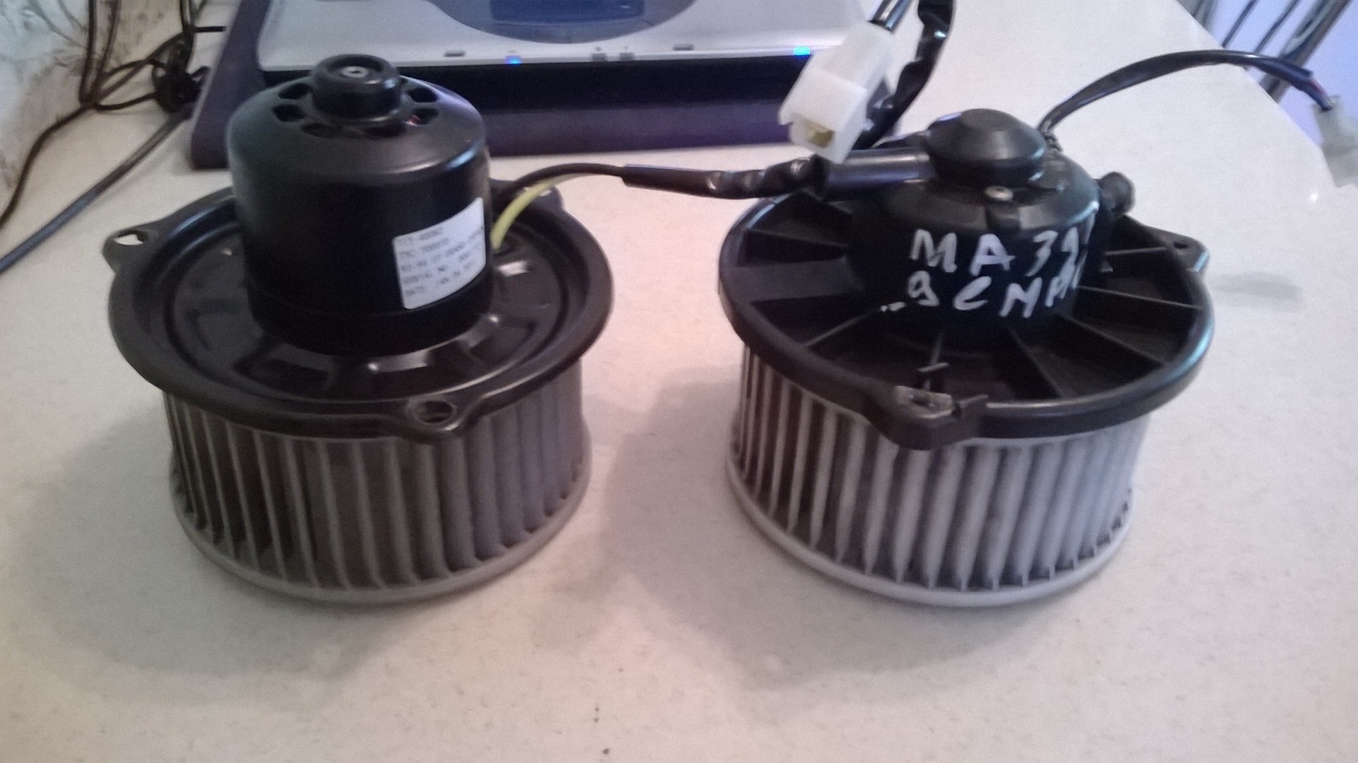

Ну что же? Работу этого моторчика, в сравнении не только с «дребезжащим/тарахтящим» тайваньским, но и со штатным, можно описать так – небо и земля. Так тихо печка в моём Гранде ни когда не работала. Всё-таки, «Made in Japan», это совсем не то, что «Made in Taiwan» или даже «Made in U.S.A.».

Вентилятор я добил сегодня молотком. Решил заказать от мазды, но что-то нигде не бьются номера эти… 894000-0011 и DB02-61-B10

увы, искать его тоже надо на разборках) новый стоит даже дороже родного))) кстати номер не бьется) вот корректный DB02-61-B10
Понятное дело, что на разборках. При нынешнем курсе валют…
Он от Мазда Демио кузов DW3W.
