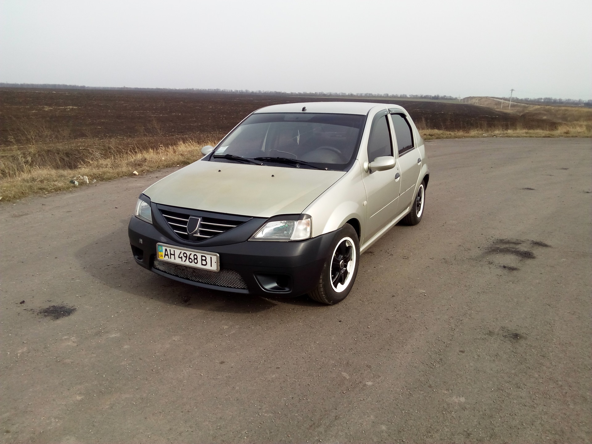

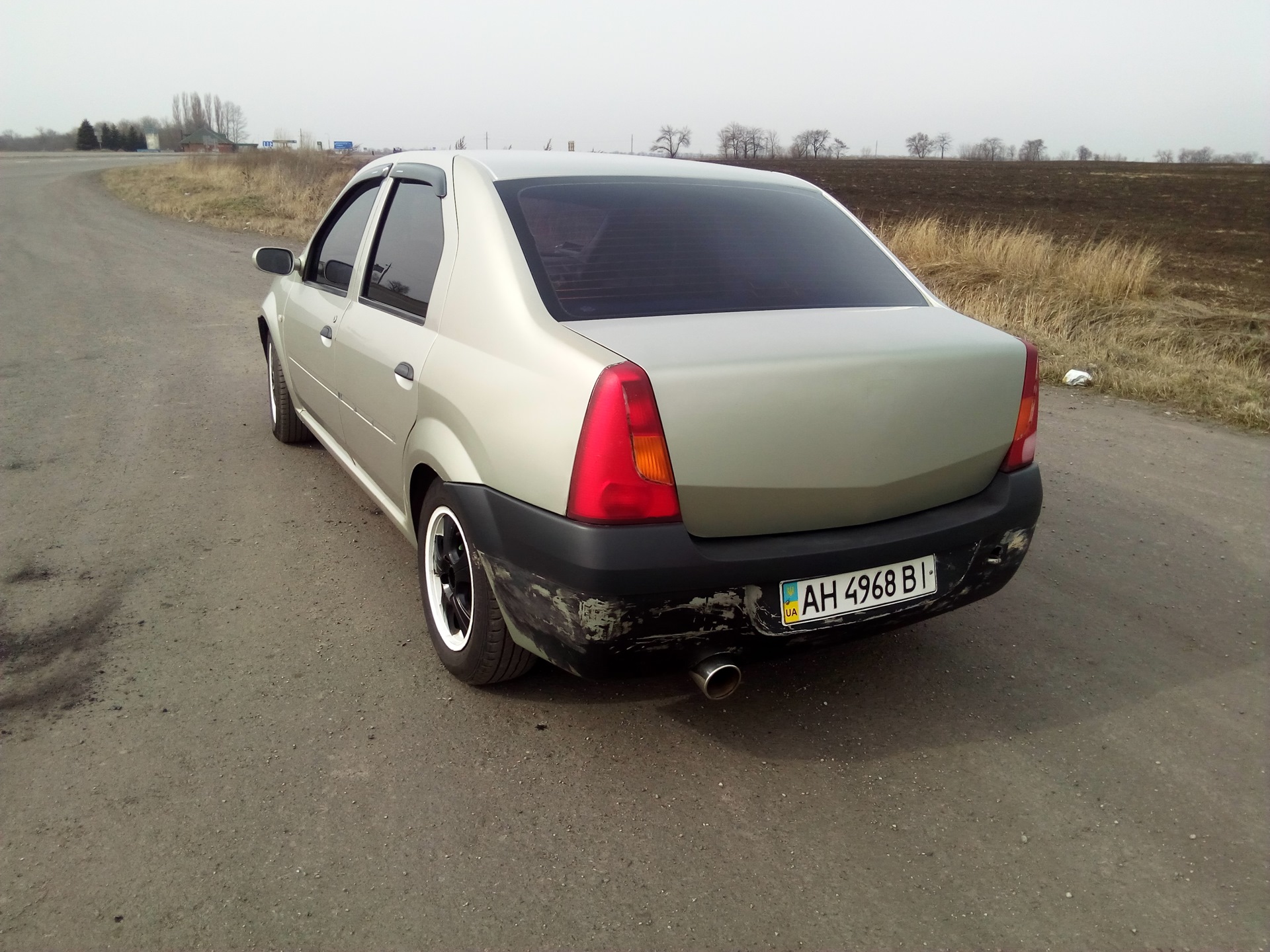

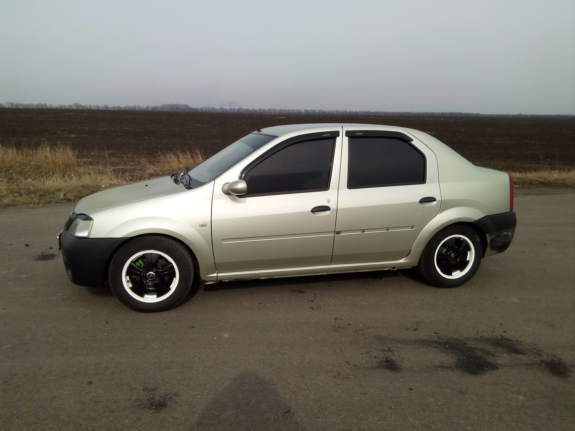

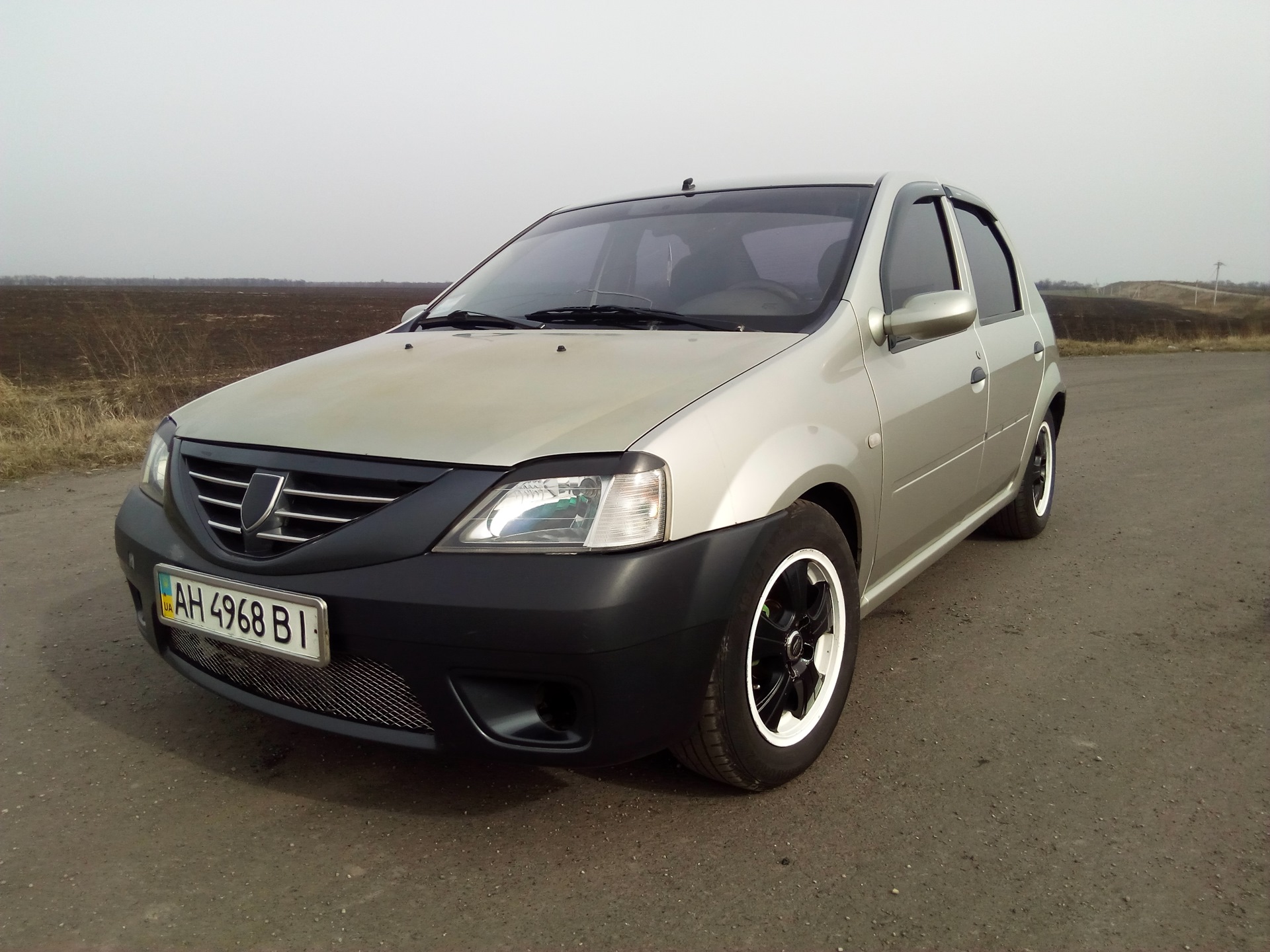

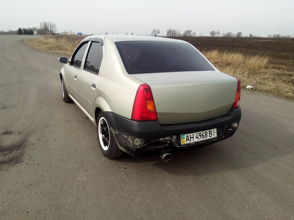

Стало выше, но тверже.Диски с такими параметрами:Диаметр 15"Ширина 6.5jЕТ 38РезинаBarum Bravuris 2195\65
Нужно ставить диски ЕТ50 (родной стандарт) допустимо ЕТ45 они по аркам лучше становятся А так диски отлично смотрятся
Допуск заводской, для информации, от 35-50, если поставить 50 они еще больше во внутрь уйдут

Вроде нормально смотрится
